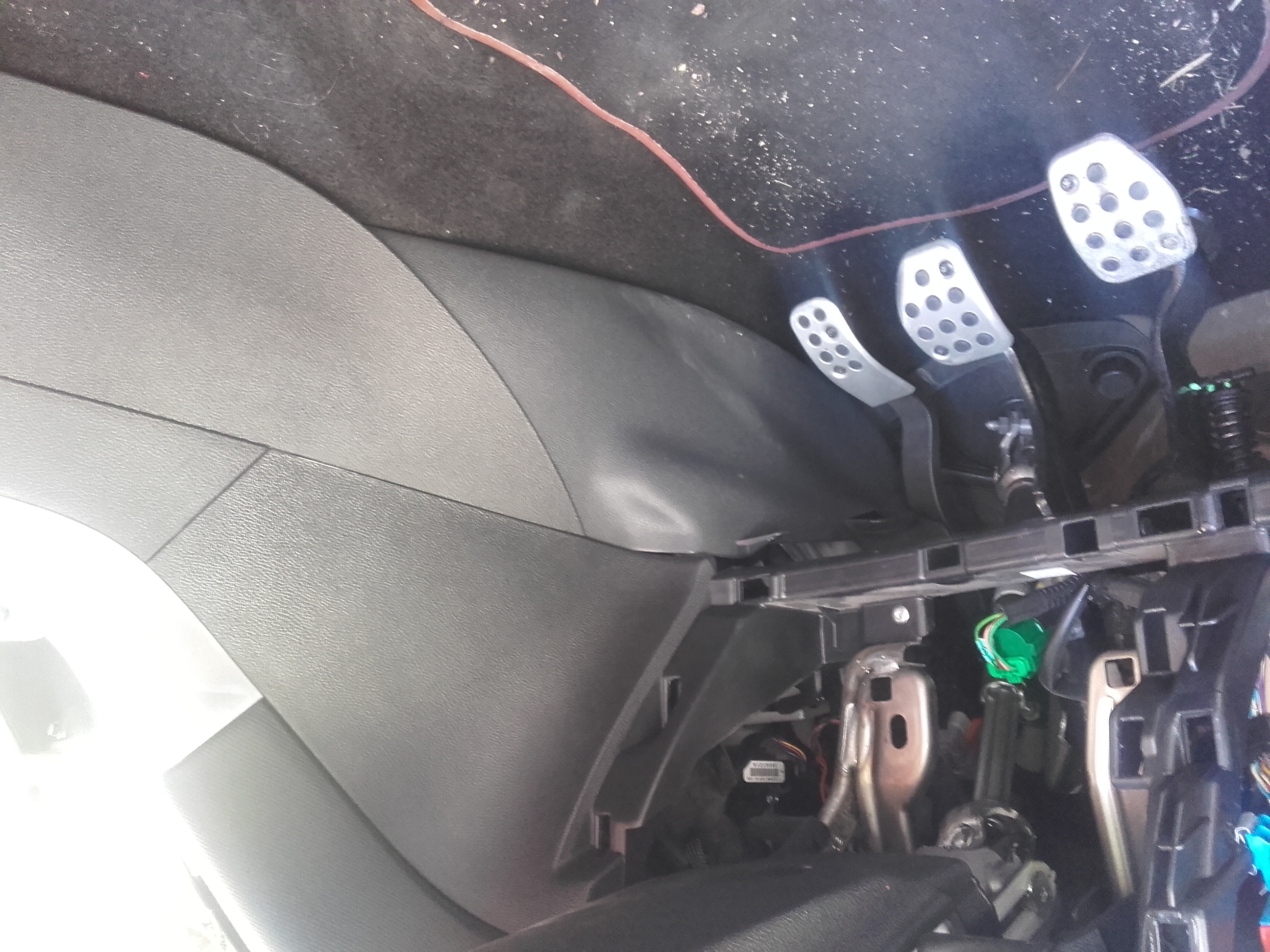

la ventilation de ma 308 cc ne fonctionne plus, il semble que cela soit une panne récurrente sur les 308. J'ai commandé le pulseur (ref 6441CZ) et la résistance qui le commande (ref 6441AA) grace au forum. J'ai vérifié avec Servicebox que c'était bien ces deux références pour ma voiture.
J'ai cherché et lu les infos et vu des vidéos pour démonter ce pulseur, mais toutes les videos concernent des non-CC . Je n'arrive pas à démonter les garnitures sur les côtés de la console pour accéder à ces pièces.
Quelqu'un parmi vous a-t-il déja rencontré ce problème ?

je crois qu'il va te falloir démonter ta console centrale pour pouvoir démonter les parties latérales.
bon courage ça ce fait bien mais c'est long.
