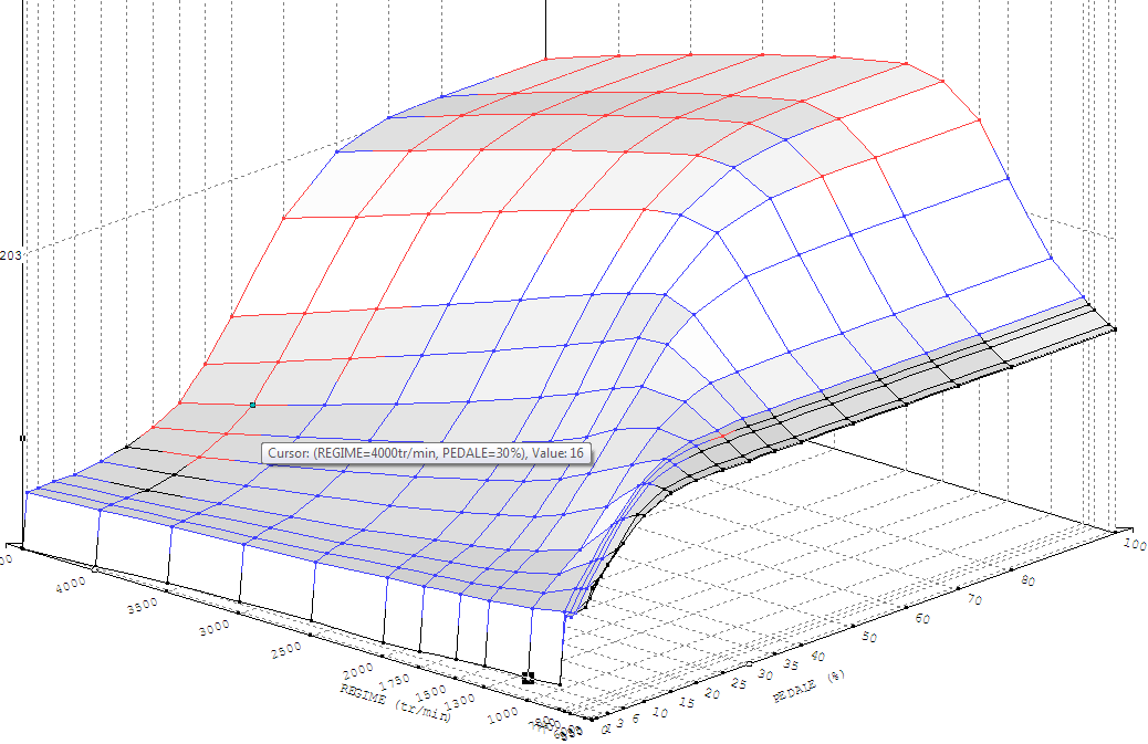

Messagede LAOZ » Sam 22 Mar 14 09:33
Je déterre un peu le sujet, mais si je peux apporter quelques infos supplémentaire, ça servira toujours...
Sur ces calculateurs, comme d'ailleurs la plupart aujourd'hui (HDi TDi TFSi THP...) il existe dans les cartographies moteur une courbe de couple en fonction de chaque rapport (marche arrière aussi ! lol). Le calculateur déduisant le rapport engagé en fonction de la vitesse du véhicule et de la vitesse de rotation moteur. Cela existe depuis une douzaine d'année. Une vieille 607 2.2L 136HP, par exemple possède ce genre de bride.
Parfois aussi, sur certains Siemens ou Delphi, il existe une cartographie de demande de couple en fonction de la position de la pédale pour chaque rapport...
Voici une carto demande couple / pédale sur un 2.0L 150HP en 1ère :
Je fais de la reprog PSA depuis 2002.
Je ne réponds pas aux messages privés, posez vos questions sur un post du forum, cela profite à tous, merci.

Messagede yov » Sam 22 Mar 14 11:05
Merci LAOZ, c'est super intéressant.
Cela explique comment la cartographie limite le couple en fonction du rapport engagé...*

Messagede doudouracing » Sam 22 Mar 14 12:40
Petite contribution, il y a peu être une bride mais en tout cas ce n'est en aucun cas pour préserver les pièces de la boite, toute la pignonerie subit le même traitement thermique donc capable d'encaisser. En revanche ce qui me semble bien plus plausible c'est la préservation de l'efficacité de la voiture étant donner qu'il y a pas d'autobloc la voiture a tendance a beaucoup cirer comme mon ancienne qui n'avait pas de bride de la sorte (DS3 Racing) donc là en effet ca cire.

Messagede Goodwood » Sam 22 Mar 14 13:35
C'est effectivement une des éventualités, que j'avais évoqué, qui semble la plus plausible étant donné que la transmission est prévu pour encaisser 450 nM.
