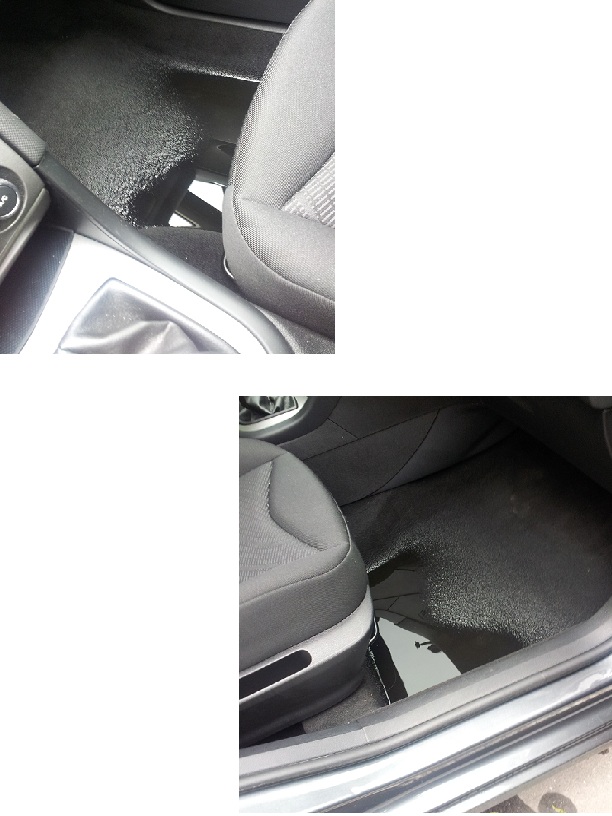

En bonus le résultat en Photos de leur incompétence: Je peux vous dire que j'ai viré au rouge quand j'ai vu ça

Messagede dc8 » Mar 18 Déc 12 18:48
pas terrible le travail alors la oui pour la buée

Messagede Bricoman » Mar 18 Déc 12 19:04
Bravo le Carglouch, du boulot de professionnel bien pensé. :(
C'est honteux de rendre un véhicule pareil au client. :evil:
Ils viennent d'où ces pare-brise pour êtres en défaut à neuf ?
Le sujet a été abordé il y a quelques temps, même constat.
Pas de Carglouch pour la titine le cas échéant, direction un autre poseur plus sérieux.

Messagede knight » Mar 18 Déc 12 20:05
Par trois fois, 3 pare brise! j'ai cru à une malédiction :pleur4:
Résultat voiture chez l'expert pendant plus de 3 semaines, il fallait attendre qu 'un représentant de chez Carglass daigne se deplacer...
Offre commerciale: la franchise remboursée...hum 75 euro je crois...+ réparation (moquette , main d'oeuvre + pare brise peugeot + d'autre chose ...enfin la remise en état en gros)
Mais bon j'ai du tomber sur les mauvais :p

Messagede forest » Mer 19 Déc 12 00:25
Ouah la vache, horrible !
J'aurai crisé d'avoir de la flotte comme ça !
J'espere que ça se terminera un jour quand même.
Ça me rassure sur mon changement de parebrise chez mon garagiste ;

Messagede dc8 » Mer 19 Déc 12 10:39
bonjour,pourtant ils devraient savoir que les gouttieres vont tjr à l'exterieur

Messagede fande308SW » Mer 19 Déc 12 14:14
tout pareil, choquée de voir ça :evil: :evil: :evil:
