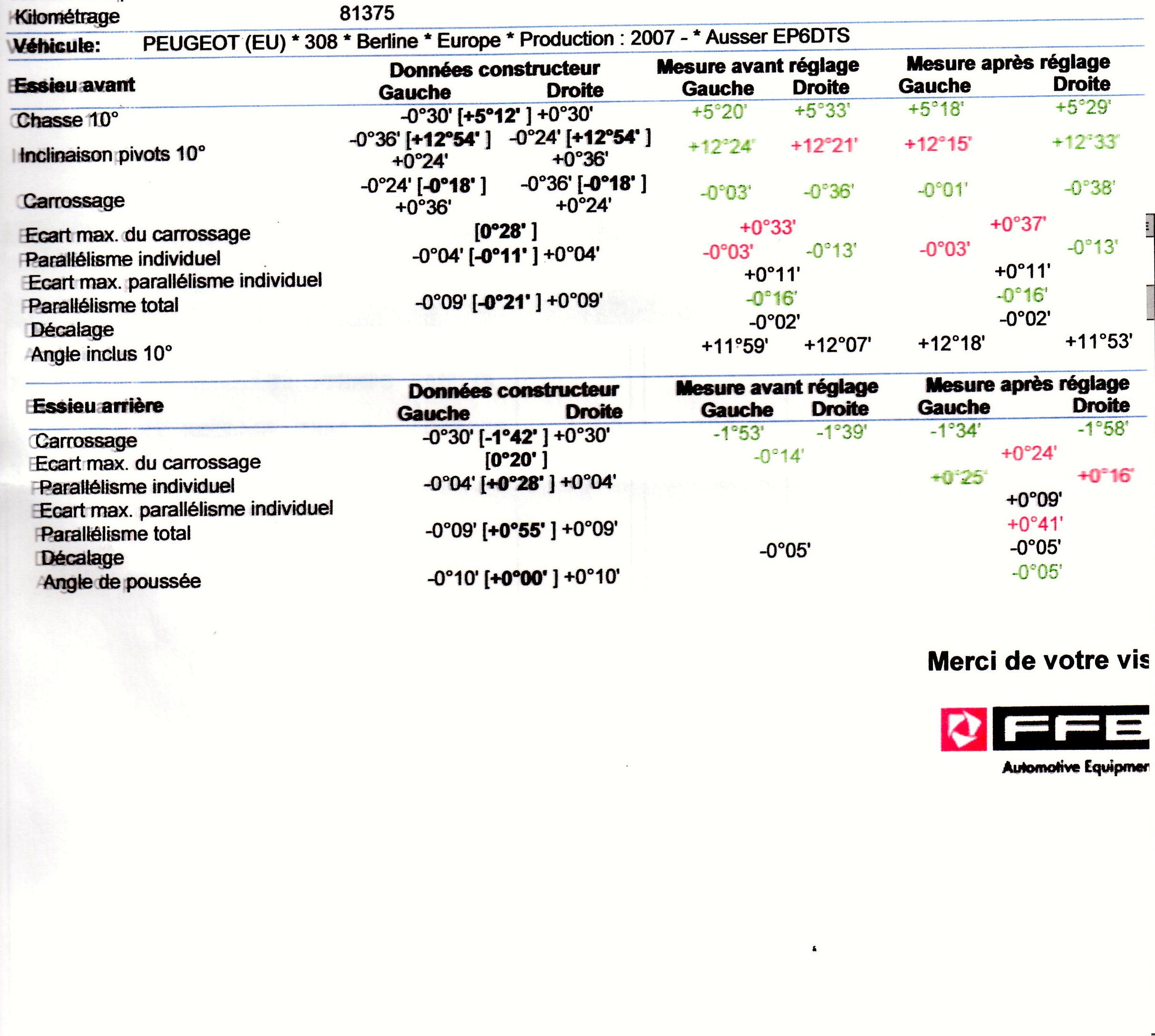

Messagede nico » Mer 26 Sep 12 18:54
Salut
Est-ce que quelqu'un a déjà fait la géométrie de sa 308??
Si oui, est-il possible de me communiquer le bilan?
Je voudrais vérifier quelque chose, plusieurs témoignages de mécaniciens et de carrossiers me laissent penser qu'il y a un soucis sur le train arrière, peut-être que je me trompe, mais bon, je préfère m'en assurer.
Merci à tous.

Messagede tofff » Ven 28 Sep 12 11:30
J'en ai déjà fait une effectivement et pas de souci particulier.

Messagede tofff » Ven 28 Sep 12 20:25
Si ça peut t'aider :
Re: Epave
Messagede nico » Sam 29 Sep 12 08:32
Merci pour ta géo.
Voici la mienne pour comparaison faite Chez PEUGEOT, la moitié est dans le rouge...

Messagede dc8 » Sam 29 Sep 12 10:31
bonjour,à priori ce véhicule a joué au foot, un truc nico tu a une HDI pourquoi sur le compte rendu il est noté moteur EP6DTS
Re: Epave
Messagede nico » Sam 29 Sep 12 11:37
Bonne question, je savais pas ce que cela voulait dire.
Mais j'ai bien une hdi 110 et la géométrie a été faite en ma présence constante.
J'espère juste que le pneu arrière très usé n'est pas la cause de ces mesures merdiques.
Je vais faire changer les 2 pneus arrières mardi et une autre géométrie va être faite.
J'espère que le train arrière sera encore dans le rouge...
A mardi pour les résultats...

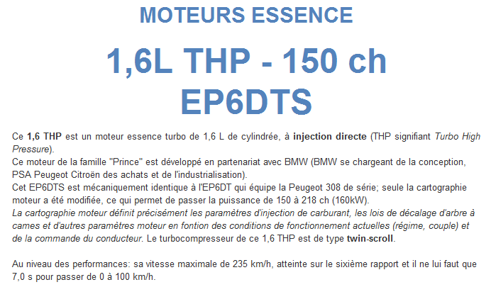

Messagede Bricoman » Dim 30 Sep 12 06:33
Le EP6DTS est bien un moteur essence qui figure sur le site Peugeot :
http://peugeot.308.free.fr/FR/308_RC_Z/EP6DTS.php
C'est troublant que le gars qui a fait le réglage du train arrière n'ait pas été interpellé.
Si c'est vraiment le cas, la carte grise n'est pas celle du véhicule, à vérifier rapidement.
Ce qui ferait avancer rapidement l'enquête de l'expert qui n'a rien vu ? et arranger
les affaires de nico.
