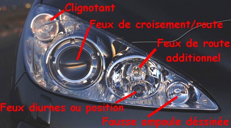

Messagede xmad79 » Ven 24 Sep 10 17:11
Je suis retourné chez peugeot et d'apres eux impossible d'activer les feux diurnes sur ma 308 car je n'ai pas l'ampoule pour le faire et donc il m'on laissé l'option feux diurne mais ça allume feux de croisement et feux arriere en meme tempos.Je ne comprend pas, pour ceux qui ont l'option serait il possible d'avoir une photo de leur optique pour que je vois leur ampoule et comparer...
merci
xmad79
Messages: 1305
Localisation: Chauray
Re: feux diurne
Messagede Bricolus » Ven 24 Sep 10 22:51
Chez les amis d 'à côté j'ai trouvé des photos dans ce fil de discussion. Feux allumés et eteinds. (On voit l' ampoule sur la photo où il y a la vailleuse LED allumée. Sympa d 'ailleurs cette veilleuse à 4 LED :)
http://www.forum-peugeot.com/Forum/forum-peugeot/Peugeot-308/Tuning-2/remplacement-diurne-feux-sujet_1416_3.htm
Bricolus
Messages: 91
Inscription: Sam 01 Mai 10 21:03
Localisation: Région Parisienne et Normandie principalement
Re: feux diurne
Messagede xmad79 » Sam 25 Sep 10 17:36
Moi je pige pas, c'est les memes feux... Je possede une ampoule p21 w5 comme sur les 308 qui on les feux diurnes....
Quand vos feux diurnes s'allumes c'est bien cette ampoule qui s'allume?
Chez peugeot ils ont testé plusieur config et puis ils m'ont dit que je possedait pas cette option car il me manque une ampoule verticale dans l'optique d'apres eux.
Je pense que se sont des mauvais...
xmad79
Messages: 1305
