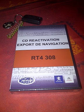

Re: [RT4/GPS] - Bogue matrice inter-combinés
Messagede DrickY » Mer 19 Sep 12 19:31
Et voila le CD réf. 1606909480 .
Tout marche nickel chrome :blub:
Voila le CD "magique"

Messagede DrickY » Jeu 20 Sep 12 22:22
Bin tente lundi avec la réf et si vraiment ils veulent pas, on trouvera une solution :pausecaffé:
En tout cas suis content, ca marche au poil :frime1:
Merci à tony206 :merci:
Parceque même avec le service box je l'ai jamais trouvé. En même temps vu le nom du CD... :naah:
