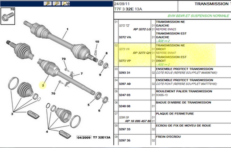

Messagede danfr » Mar 03 Sep 13 13:42
Alors là, oui, sans doute le cardan, sûrement le droit, c'est le plus long, il est en deux parties et c'est souvent lui qui provoque le plus de vibrations en cas de jeu !

Messagede danfr » Mar 03 Sep 13 13:56
Voici le cardan qui doit être le coupable ;-)
Cardan droit surligné

Messagede danfr » Mer 04 Sep 13 10:57
Ça fait un peu précoce effectivement, mais bon, ça peut arriver! Si tu veux vérifier le jeu, il ne faut pas le faire roues pendantes et pas braquées, celles-ci doivent être en appui (des rampes sont l'idéal) sinon, ton cardan va se retrouver dans une zone de moindre usure et tu risques de ne pas "détecter" de jeu. :nono:
