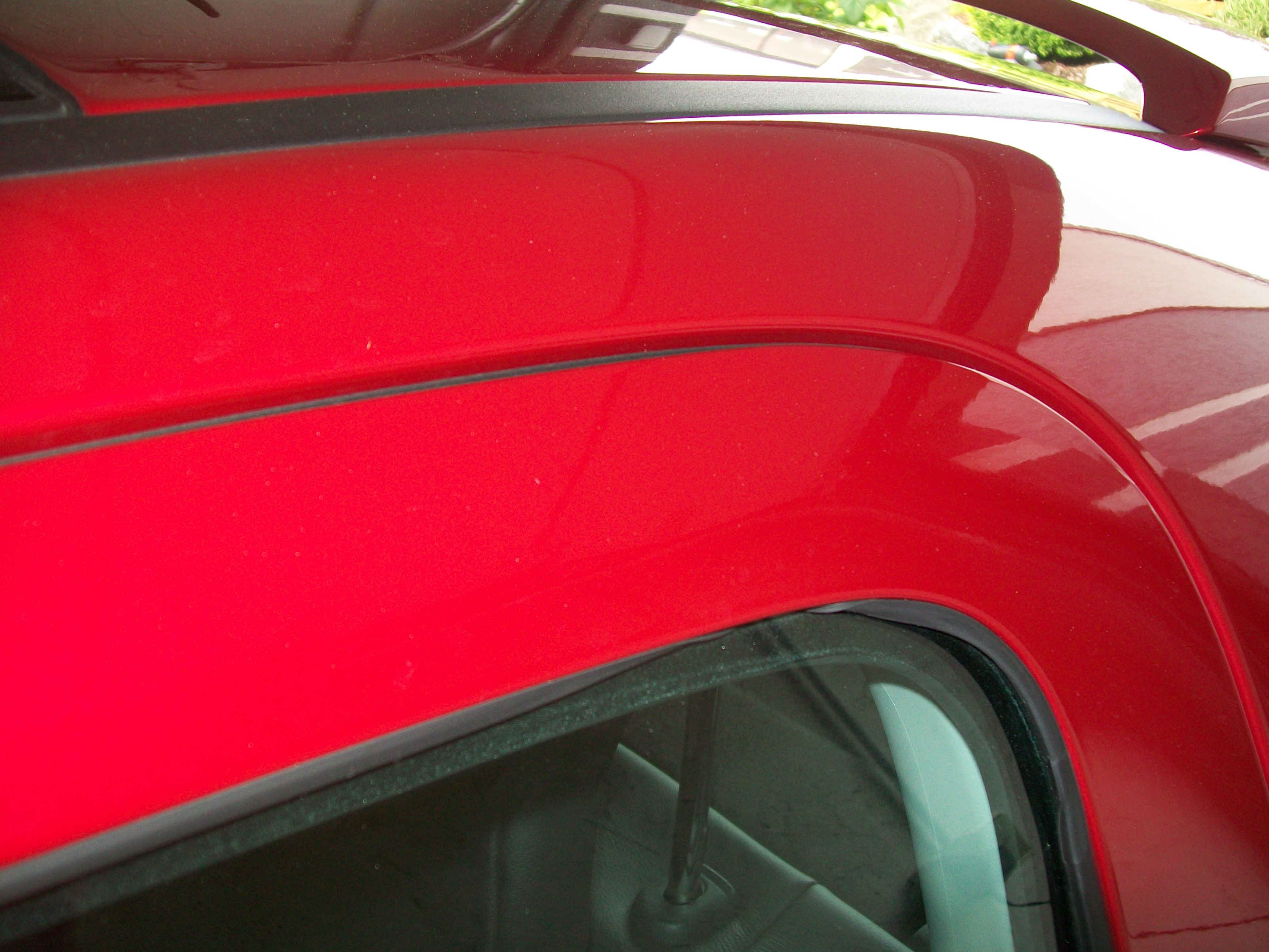

Messagede pindahr » Jeu 28 Avr 11 19:40
Depuis quelques semaines (voire mois!!), j'observe ce joint de vitre arrière gauche, qui ne me plait beaucoup. Si j'essaie de le remettre en place, il se replace tout le temps "en vrac" dès que je remonte la vitre.
Pensez-vous que je puisse obtenir une prise en charge totale du remplacement via la garantie?
'suis pas sur, mais je pense que le problème vient depuis que j'ai installé des stores pare-soleil...de peugeot 308!!
D'avance, merci pour vos conseils :wink:

Messagede DUDU1973 » Jeu 28 Avr 11 19:49
Salut pindahr,
Comme toi, j'ai vu ce week end que j'avais ressorti l'intérieur du joint d'une vitre arrière en enlevant le pare-soleil.
Par contre si tu vas chez peugeot enlève les et ne leur en parle pas car je crois me souvenir que sur la notice il est spécifié qu'il ne faut pas utiliser les vitres si tu as les pare-soleil :?

Messagede DUDU1973 » Ven 29 Avr 11 13:15
Je viens de voir la photo, moi c'est pas le même problème :
C'est le joint intérieur au milieu de la partie supérieur - côté intérieur qui était ressorti :!:

Messagede forest » Dim 01 Mai 11 15:52
sur ma vitre avant de 5 portes, c'est passé en garantie comme défaut.
Le joint remplacé est super maintenant !
LA voiture est-elle encore sous garantie ?

Messagede pindahr » Dim 01 Mai 11 17:29
Salut Forest.
Oui, la voiture est encore sous garantie. Je l'emmènerai chez Peugeot ce mercredi.
J'ai de nouveau les clips de garniture du volet arrière (du coffre quoi!!) qui sont apparemment cassés. De ce fait, lorsque je ferme le coffre en utilisant la poignée interieur, cette garniture tend à partir...Je leur ferai remplacer aussi.

Messagede Storme » Dim 01 Mai 11 18:52
Non, pas de campagne, une note d'info :wink:

Messagede pindahr » Lun 02 Mai 11 09:23
Ah oui? Et que dit cette note?
Il n'y a donc pas de lien avec mes stores latéraux?

Messagede nicolas70400 » Lun 09 Mai 11 12:02
bonjour,
j'ai eu le même problème deux fois ( prise sous garantie) sur la porte ar droite, après une petite enquête c'est un problème du fournisseur car ce n'est pas le même pour la portière ar gauche, et que celui ci à modifier ca matière pour la fabrication
pour info j'ai également des stors et maintenant plus de soucis.

Messagede Storme » Lun 09 Mai 11 13:20
pindahr a écrit:Ah oui? Et que dit cette note?
Que le problème est connue, défaut de fabrication :?

Messagede pindahr » Lun 09 Mai 11 19:42
Merci pour vos infos.
J'étais donc mercredi dernier chez Peug'. Ils m'ont bien changé sur le champs les clips de la garniture de coffre, mais doivent demander l'accord pour les joints... :(

Messagede sirres » Lun 16 Mai 11 18:37
J'ai eu ce problème quelques mois près avoir acheter ma 308 en occaz (1 an) chez peugeot. Nous y sommes retournés et ils l'ont changé de suite. Quelque mois encore et ça recommence. Ce matin le gars à peugeot était "étonné", il avait l'air pas au courant. J'y retourne lundi prochain. J'espère que du fait d'avoir eu déjà ce genre de problème, cela ne me sera pas facturé !!! Ma voiture n'est plus sous garantie.

Messagede SchtroumpfGamer » Mar 17 Mai 11 13:04
Salut a tous, j'ai eu se probleme a cause des pare-soleil car lorsque l'on descend et remonte la vitre le joint se plis.

Messagede pindahr » Mer 07 Déc 11 11:04
Ca y est.
Mon joint est tout beau tout neuf.J'ai quand même dû faire plusieurs concessions pour en trouver une qui veuille bien se donner la peine de le remplacer sous garantie.
Du coup, c'est dans ce garage que j'ai emmener ma 308 pour l'entretien des 2 ans.

Messagede zozo » Sam 06 Fév 16 18:05
Même soucis sur les joints de vitre. Exactement comme sur la photo.
Cela concerne les portes avant et arrière droit.
A priori comme ce que j'ai lu, cohérent avec une problème fournisseur.
Pour moi pas de garantie, donc y-a-t-il des adresses pour en commander de nouveaux ?
Sinon j'ai lu sur un autre forum qu'en 2011, en concessionnaire peugeot, il y en avait pour 270€ les deux.

Messagede termi » Lun 22 Fév 16 10:51
J'avais eu la même chose avec ma 308 sw de 2008 et aussi celle de 2012. Cela a été pris en charge par Peugeot sous garantie par la pose de clips !! mais de toute façon même avec ce ''bricolage'' ça recommence de temps en temps !! et cela ne vient pas des stores pare-soleil le phénomène était connu de Peugeot.

Messagede zozo » Lun 07 Mar 16 08:33
Comme ma 308 n'est plus sous garantie, j'ai téléphoné à la concession peugeot du coin pour obtenir le coût de remplacement des deux joints avant et arrière droit.
Bilan : 290€ MO comprise...
Alors si il y a des personnes qui ont une revue technique pour démonter les portières, je vais le faire moi même après avoir acheté les joints.
