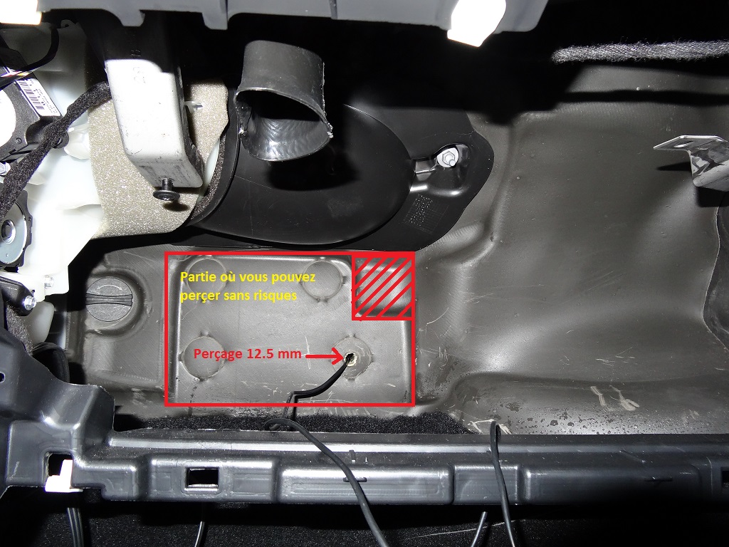

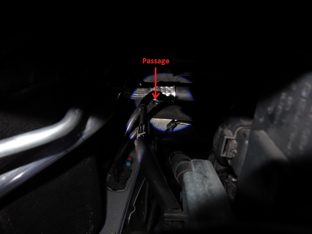

Il y a des passages de câbles prévus d'origine sur la 308 pour pouvoir passer des fils divers, ils sont dessinés sous forme de cercles
comme montrés sur la photo suivante sur le tablier derrière le compartiment boîte à gants. :D
Certains sont passé par ces emplacements pour alimenter leur caisson de basses, amplificateurs, etc.
Par contre, il faudra veiller à parfaitement étanchéiser le perçage du côté conducteur, car la boîte à fusibles est juste derrière. 8| :rouge:
Celles du côté passager est à moindre risque, il faudra démonter la boîte à gants pour plus de sécurité et visuel du câble à passer. 8| :D

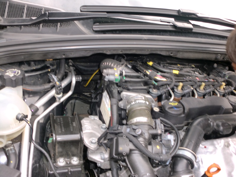

Le câble de la caméra AV va certainement passer par cet endroit sécurisé, aucuns risques d'humidité sur la partie électrique du véhicule. :super:
Il faudra tout de même un trou de 12.5 mm pour le passage de la RCA jaune!
Chacun fera l'étanchéité à sa manière suivant son savoir faire de chaque côté du perçage. :siffle:
Zone de perçage disponible
Entrée du câble vidéo
Exemple d'utilisation par l'un des membres du "fofo"
Derrière la boîte à gants
Sous le cache essuie-glace
Sortie du câble

Messagede forest » Sam 24 Aoû 13 15:19
Super, bien vu !
Il faudra aussi bien protéger le câble entre l'endroit de pose et cet endroit là.
Tu vas pouvoir te reconvertir en montage dans les 308 toi ;-)

Messagede jose308 » Mar 27 Aoû 13 22:07
Par contre pour ce qui est du perçage sou l'essui glace penser bien a faire une étanchéité comme il se doit car risque d'infiltration d'eau sur le bsi et la c'est la cata
