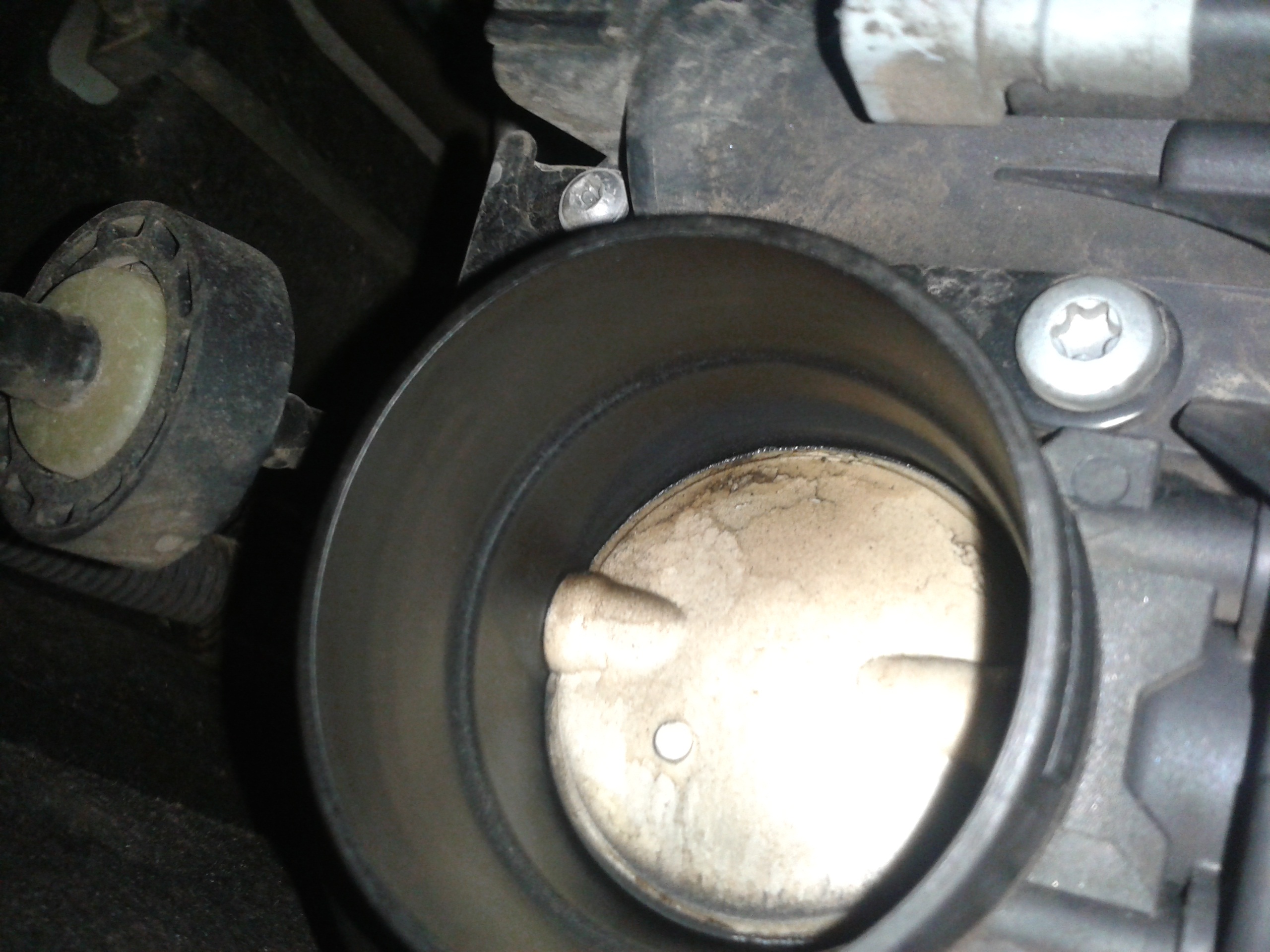

Bonsoir à tous,
Je vérifiais mon filtre à air et j'ai constaté qu'une étrange matière noire sur le papillon du "Throttle Body" (corps d'injection) désolé je ne connais pas le nom exact en Francais. Est-ce normal pour une 308 Essence de 2008 a 40,000km ou il y a un defaut quelque part?
Merci d'avance pour les retours

Messagede nicoGti » Sam 20 Avr 13 12:40
Tout à fait normal, en fait sur l'admission d'air tu as un petit tuyau de repiqué.
Le reniflard, il renvoit les gaz et les vapeurs d'huile dans le moteur via ton papillon (pour les normes de pollution en gros) donc à la longue il s'encrasse :wink:
Souvent quand il est trop sale, tu peux avoir des ratés au ralentis, secouses par exemple ou trou a l'accelération

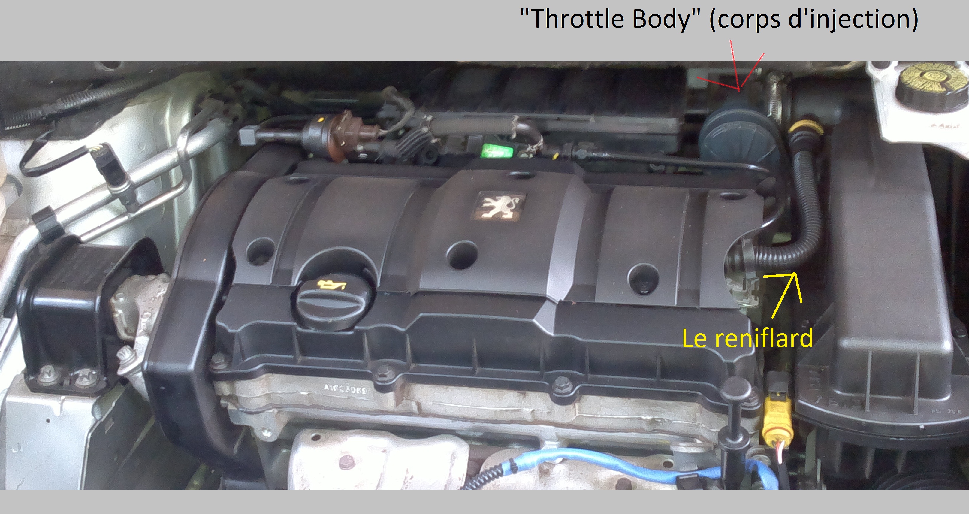

Messagede xmad79 » Dim 21 Avr 13 20:57
Salut, ça se situe ou dans le moteur? Des photos?
Ça se nettoie pour éviter l'encrassement et les ratés qui s'en suivent?

Messagede thecrazyboy » Lun 22 Avr 13 18:56
xmad79 a écrit:Salut, ça se situe ou dans le moteur? Des photos?
Voici une photo pour situer les enplacement mais je ne suis pas un pro, les experts pourrons confirmé Desolé je ne connais pas comment nettoyer l'encrassement mais tres bonne question.
