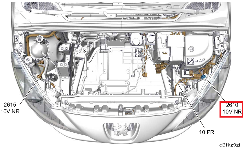

Messagede forest » Lun 18 Mar 13 11:17
Pour l'OPR, c'est dans la portière sinon, la ch'tite étiquette.
De ce que j'ai trouvé, donc pour un modèle sans Xénon d'origine :
- la masse est le fil n°4 ou 5 , optiques gauches et droites;
- le plus semble être le fil n° 8.
Dans le schéma électrique, ils indiquent 3 fils pour l'utilisation du cligno ! Il y a 2 fils en contact avec la masse. Je pense qu'il y a une masse pour les 'petites' consommation, et un autre pour les grand phares. Mais précis pour les optiques avant (autant pour les répétiteurs latéraux et arrières, une masse, autant là il y en a deux.
Détail pour la gauche, sur le connecteur 10 voies, noir :
On voit que le plus est le fil n°287, connecteur 8 ;-)
Optique Avant pour cligno.png (15.5 Kio) Vu 3486 fois
Pour te repérer sur les 10 fils, tu voies que les 4 et 5 sont les masses, et dans le continuité, tu trouveras le 8 ensuite.
J'espère que ça t'aide..
