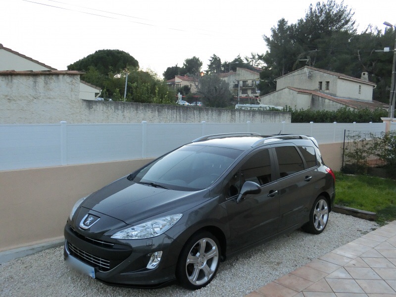

Donc comme le titre l'indique je suis en train de me renseigner pour faire, ou faire faire un abri pour la 308 n'ayant plus de garage il me faut la protéger.
Donc je compte partir sur du sur mesure car l'emplacement où je le veux a des côtes bidon et fixe, et sur un côté il y a mon mur de clôture et de l'autre ma terrasse.
Je pense partir sur du classique, poutre en bois et tuile c'est ce qui sera je pense le plus esthétique.
Bref voilà mes quelques idées de départ, s'il y a des expert de l'abri pour le donner des conseils la dessus je suis grand preneur.....sur des bonnes adresses, combien faut il compter , etc.....
Merci à vous
Je met deux photos de la voiture la ou je souhaite faire l'abri

Oui j'ai vu les abris style carport, mais c'est quoi la différence avec juste un abri?
Par contre pour le faire moi même, je ne peux pas acheter un kit de base vu les côte" pas pleine", j'ai pas trouvé de kit sur mesure à monter soi même?
Sinon en plus je dois surement me fixer sur la terrasse d'un côté et au sol de l'autre côté mais les deux ne sont pas non plus à la même hauteur..... :triste1:

La ou est ta voiture c'est gravier et quoi en dessous?
Re: Abris voiture
Messagede Greg83 » Sam 03 Jan 15 11:37
Sous le gravier il y a 10 bon centimètres de tout venant qui a été compressé avec une machine a écraser et en dessous de la terre.
Et même pour la terrasse c'est juste une fine dalle, je ne pense pas que je puisse me fixer direct dessus, ça doit pas être assez solide...

Messagede yannou25 » Sam 03 Jan 15 11:46
J'en doute.... Faudrait que tu fasse au moins 4 pieux pour que ça bouge pas

Messagede titou » Sam 03 Jan 15 16:10
pas mieux, 4 pieux et tu viens fixer la structure dessus

Messagede austinman » Sam 03 Jan 15 16:22
Si tu veux, je peux venir te faire des beaux sondages de reconnaissances géologiques et te faire un dimensionnement de fondation dans les règles de l'art. :siffle:
Sinon je pense que 4 massifs isolés de 50x50 cm ancrés de 20cm dans le bon sol (sous le tout venant) feront amplement l'affaire.
Et SVP, ne parlez pas de pieux, car c'est les ferraris des fondations au prix du mètre linéaire. :ghee:

Messagede Greg83 » Sam 03 Jan 15 19:03
Merci de vos pistes, en plus faut que je me creuse la tête car le portail est dans la ligné de la clôture est pour rentrer chaque centimètres comptes......par exemple si je met les poteaux dans le gravier et pas sur la terrasse je rentre plus......et de l'autre côté j'ai un petit muret qui retiens la terre du rail de portail et le poteau doit être à cheval sur ce mur si on même punition........
