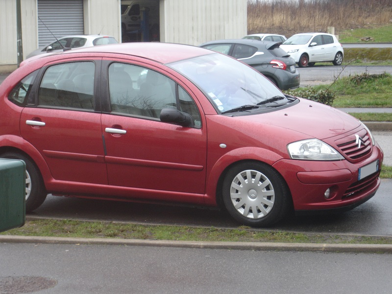

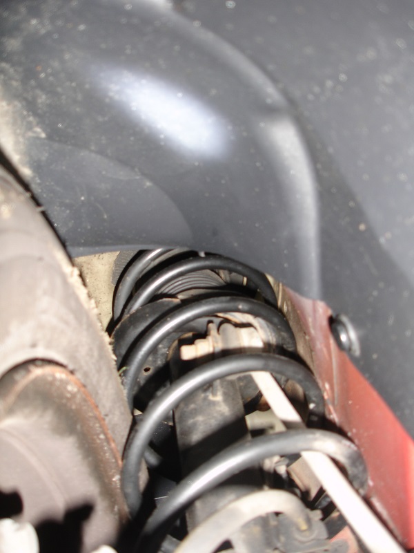

forest a écrit:Sinon, petite histoire arrivée sur la C3 de mon beau-frère.
Normalement, des biellettes de barre stabilisatrice (ou anti-devers), c'est comme ça :
Ben lui, regardez où elle se situe maintenant :
Vous trouvez pas que c'est pas normal qu'elle remonte ?
et la roue, elle ne touche pas ?
Ressort cassé !!!! maladie des C3 de 2002, 2003 et 2004...
Elle était rabaissée en tout cas :
:pleur4:

En fait, pour info:
- Majoritairement à l'arrêt ou faible vitesse;
- quand le ressort se casse, la biellette remonte généralement dans le ressort (donc à changer);
- les flexibles de frein (si ressort cassé trop bas) sont trop tendus et remontent, et du coup sont à changer;
- le pneu ne tenant pas très bien, il vient frotter et peu être déchiré complètement;
- le cardan peut prendre un coup, mais très peu de cas lus;
- bloc ABS ou du style à changer car vient tapper (très peu de cas aussi);
Voila en gros les retours...
