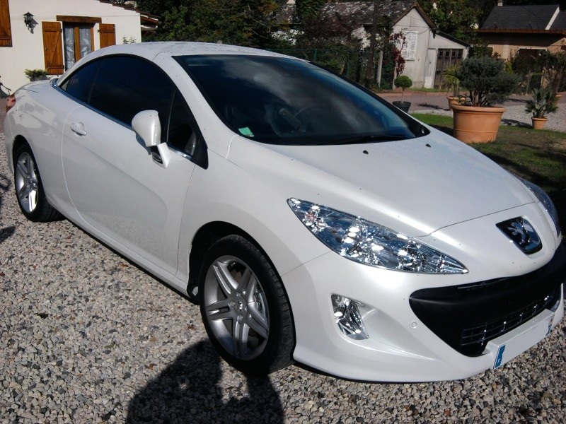

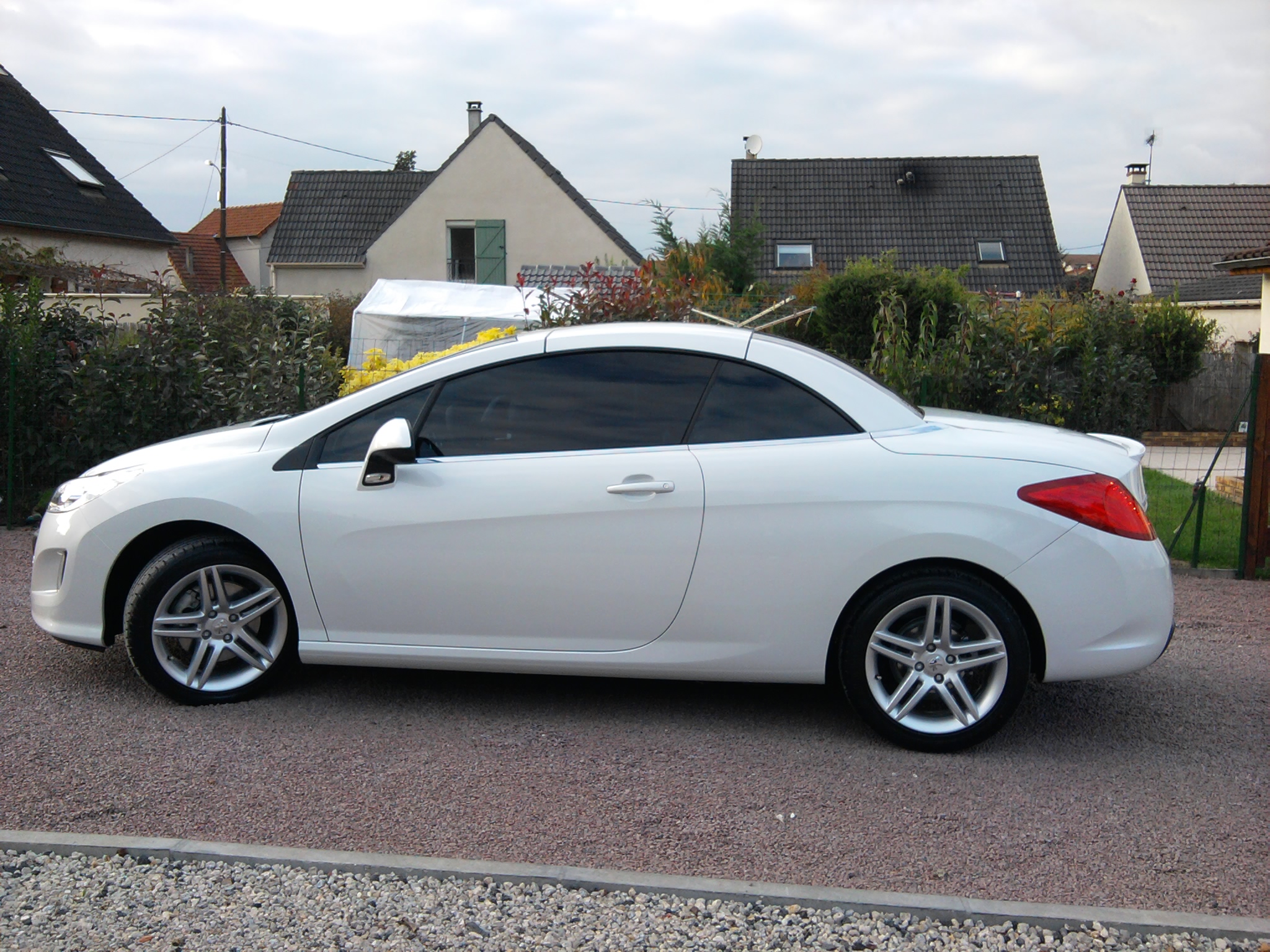

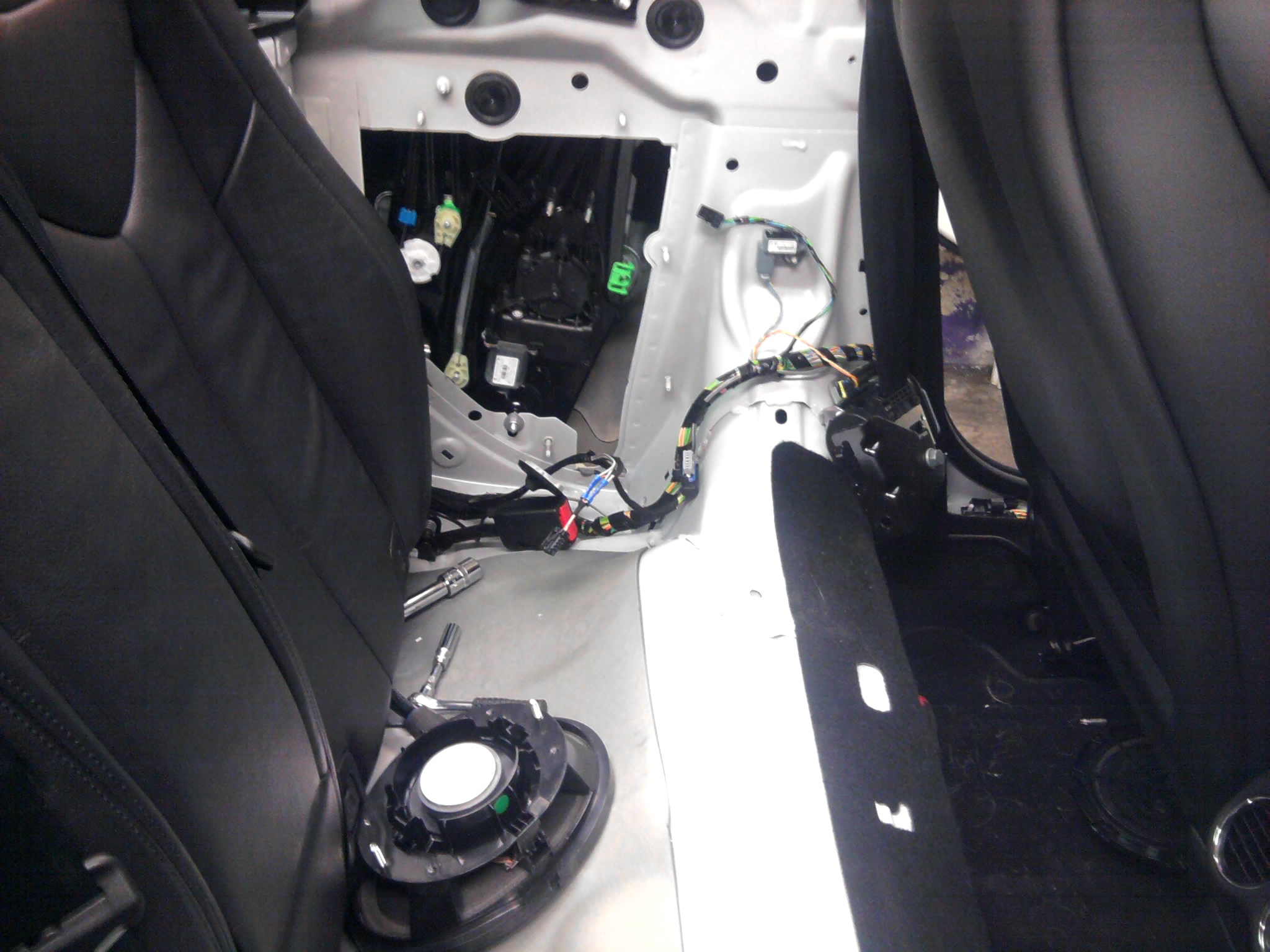

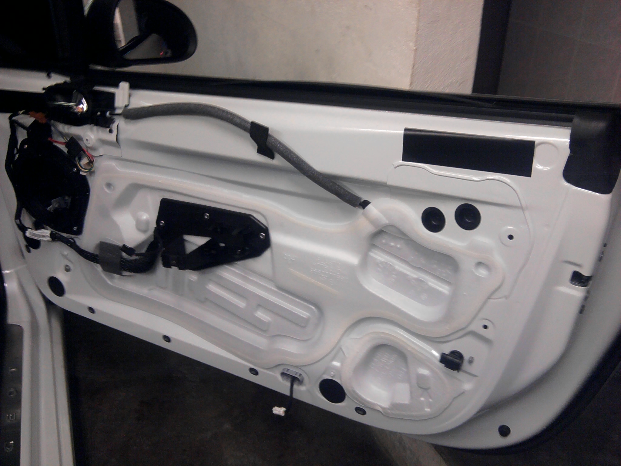

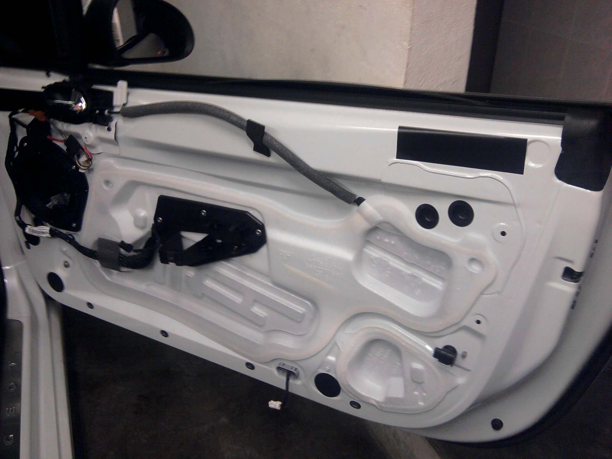

bonjour je vous joint quelques photos de ma féline 16 thp avec vitre teinteé
Le fichier joint Photo0088.jpg n’est plus disponible.

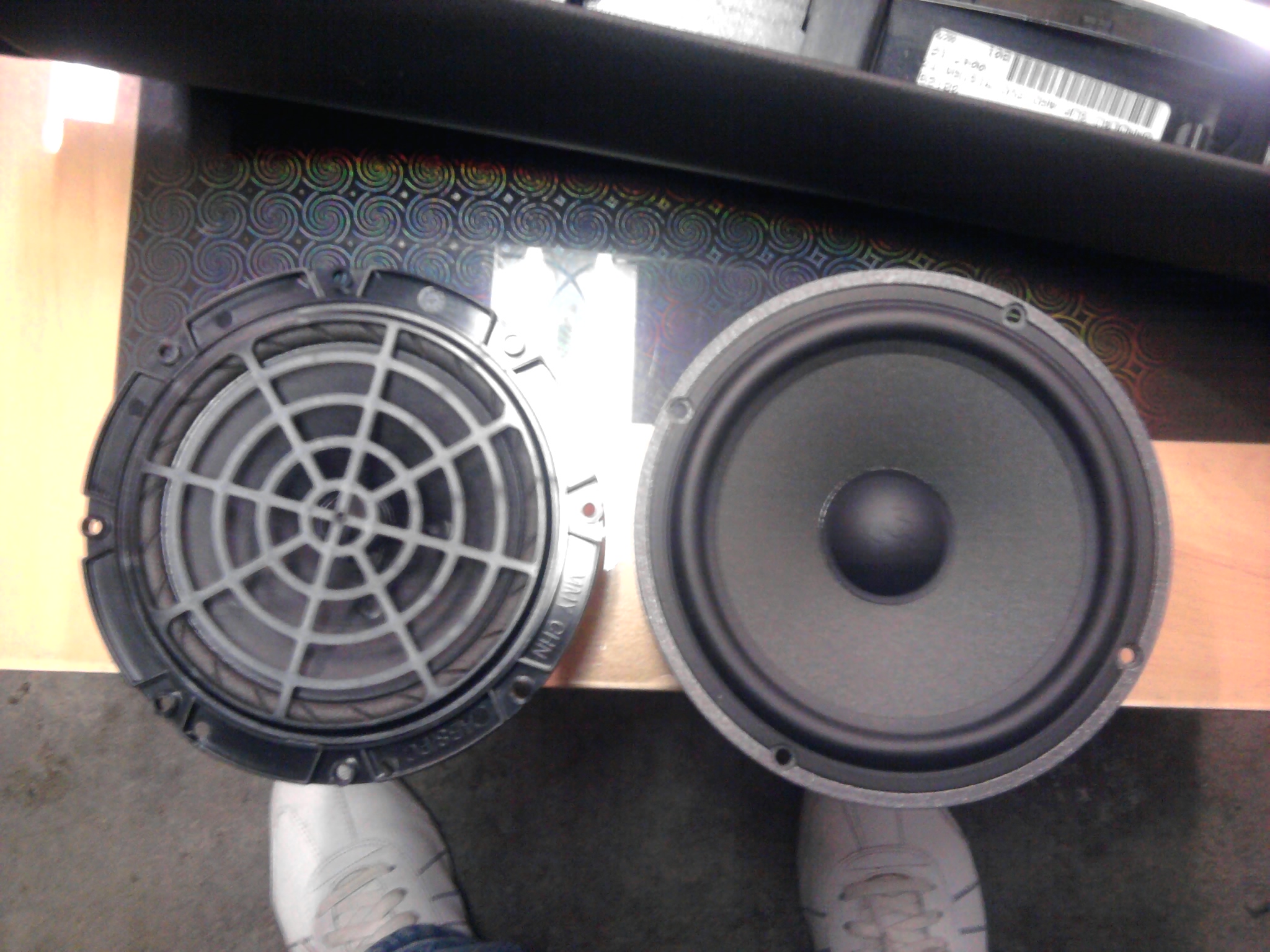

remplacement des hp avant

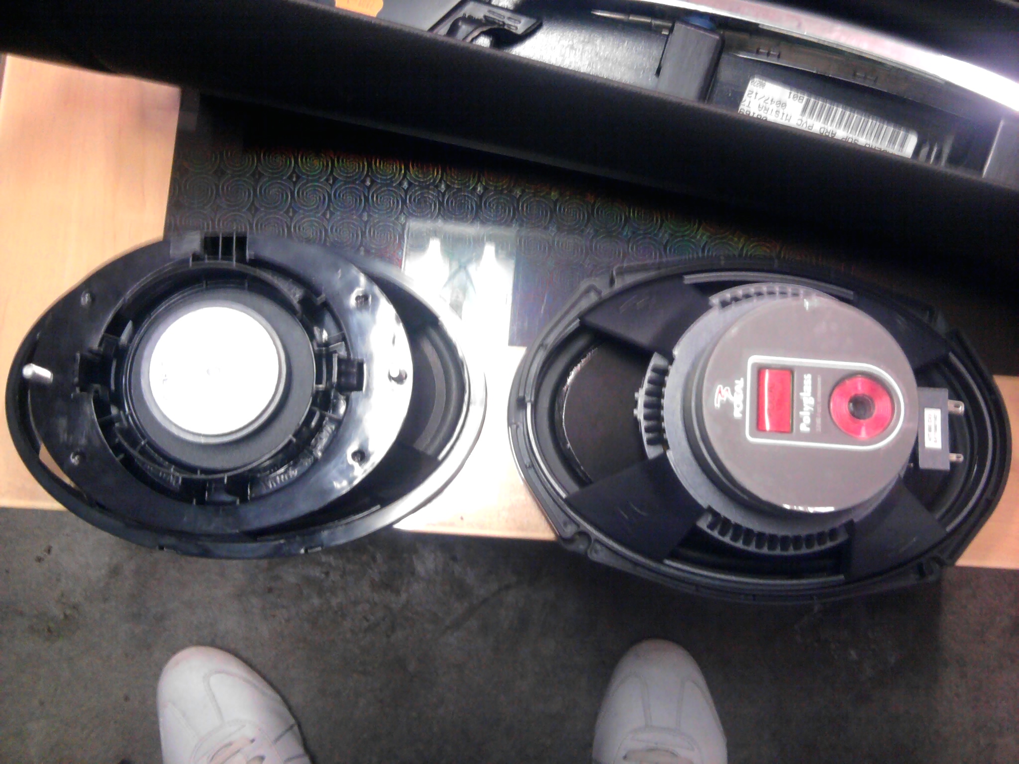

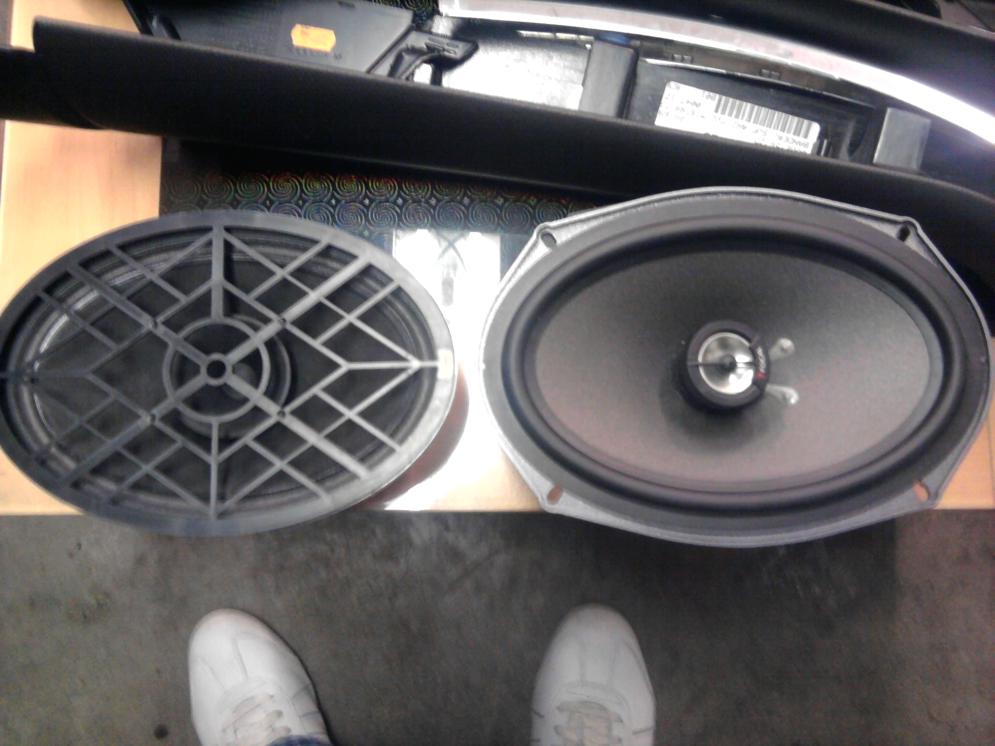

hp arriere focal elliptique
focal slim

Jolie voiture full blanc :)
Et les non moins jolies HP d'origine en carton bouillis :mrgreen:
PS: cache tes plaques (quoi que logiquement un modo devrez s'en occuper :mrgreen: )

Même ses chaussures sont blanches... full White quoi !
Belle titine et super interessant les photos de l'intérieur de la voiture, merci, super !

C'est vrai que les HP d'origine... presque impressionnant le rendu carton-inside !
Tu as trouvé bcp de différence, juste avec les HP de changés ?
Re: cc stan 91
Messagede stan91 » Dim 09 Jan 11 18:15
salut forest,alors pour les plaques je te demande s'il te plait je ne suis pas trop doué pour ca,pour les hp grosse différence a l,avant mais pas terrible a l,arriere je pense que le son est étouffé par la garniture en plus il faut modifier l'emplacement cé chiant par contre depuis j,ai ajouté un sub 20 focal et la rien a voir sans faire de gros boum boum mais le son et clair et limpide avec des basse qui claque

Je viens te demander conseille pour les HP arrières. J'ai changer sans trop de problème les HP avant, mais à l’arrière, je ne vois pas comment on peut adapter les 6X9...
Je voudrai également installer un Sub slim focal IBUS20, mais je ne vois pas bien ou l'installer. Je dispose des sièges électrique avec le système d'air chaud dans les dossiers des sièges avant. Du coup, je peux pas placer le sub sous les fauteuils. aurais tu une astuce ?

Messagede stan91 » Sam 07 Jan 12 22:13
salut blacks95,pour les hp arriére j'ai adapter en coupant les boitier en plastique a la demande mais le résulta sonor ne donne pas grand chose de plus donc je ne le referai pas,par contre pour le bus 20 cé extra ca change tout,moi je l'ai mis a l'arriere au niveau des mollets des passager ca ne gene pas et cé propre n'ésite pas a le fixer fortement si non avec les vibrations il se déssère et vibre,moi j'ai finit avec des molly et de la patte

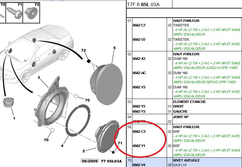

Messagede blackxs95 » Dim 08 Jan 12 10:39
J'avais pas pensé à cet endroit pour le sub... Très bonne idée. je vais regarder ça. :wink: tu peux me mettre une photo stp ?
Pour les HP arrières, je voulais remplacer ceux d'origine par ceux d'origine en option JBL.
Mais est ce que sa va apporter un + ? sinon, je laisse les HP d'origines puis j’intègre des tweeter dans les garnitures de derrière pour que le son soit un peu moins masqué.
Merci pour t'es conseils et bon Dimanche !

Messagede stan91 » Dim 08 Jan 12 12:40
tu peut laisser tombé pour les hp arriere ca donne rien de plus en fait je pense quils ne font que du grave et medium,pour l'emplacement du bus 20 j'essaye de prendre une fofo
