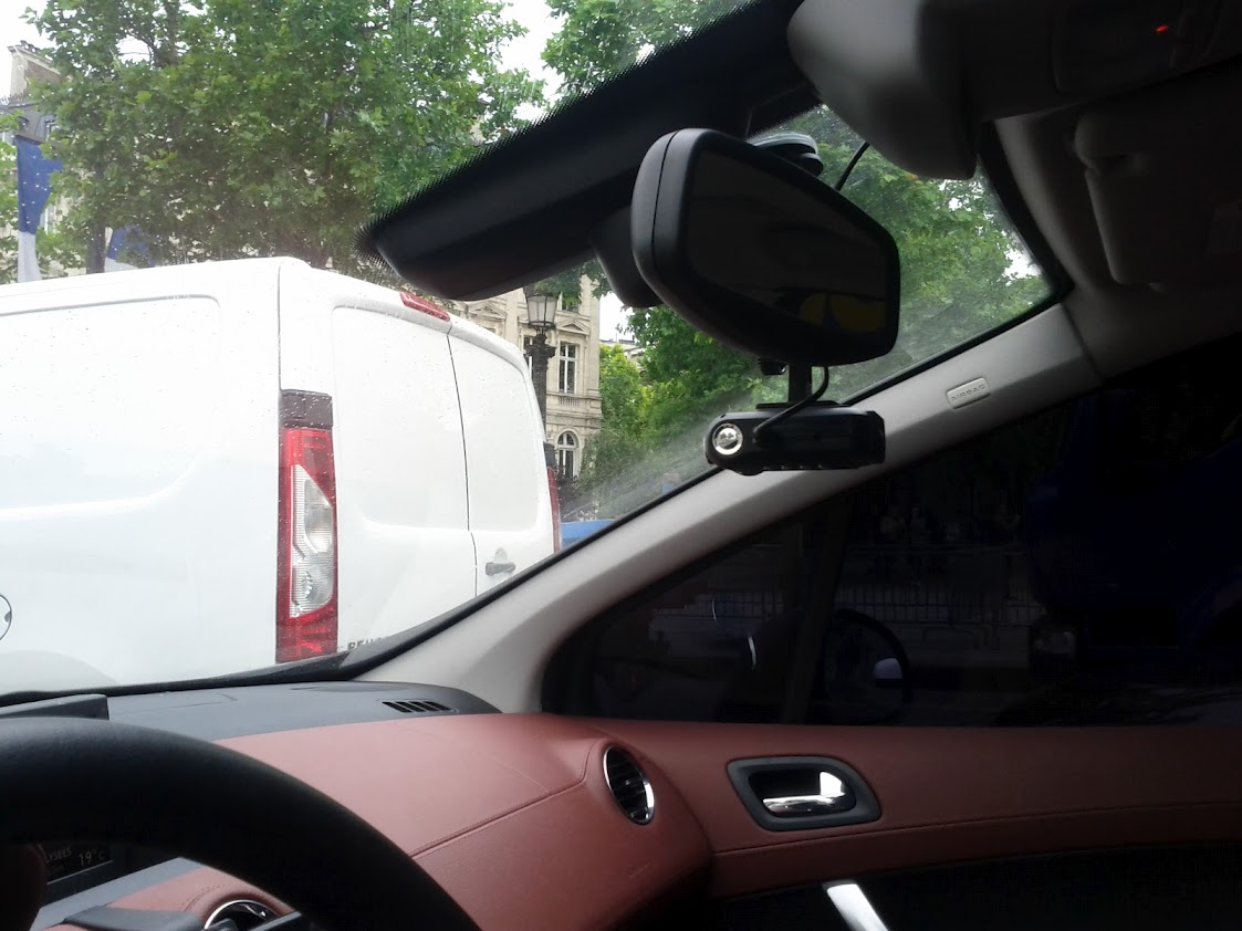

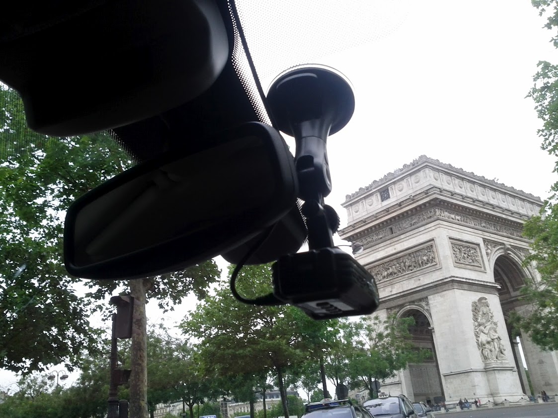

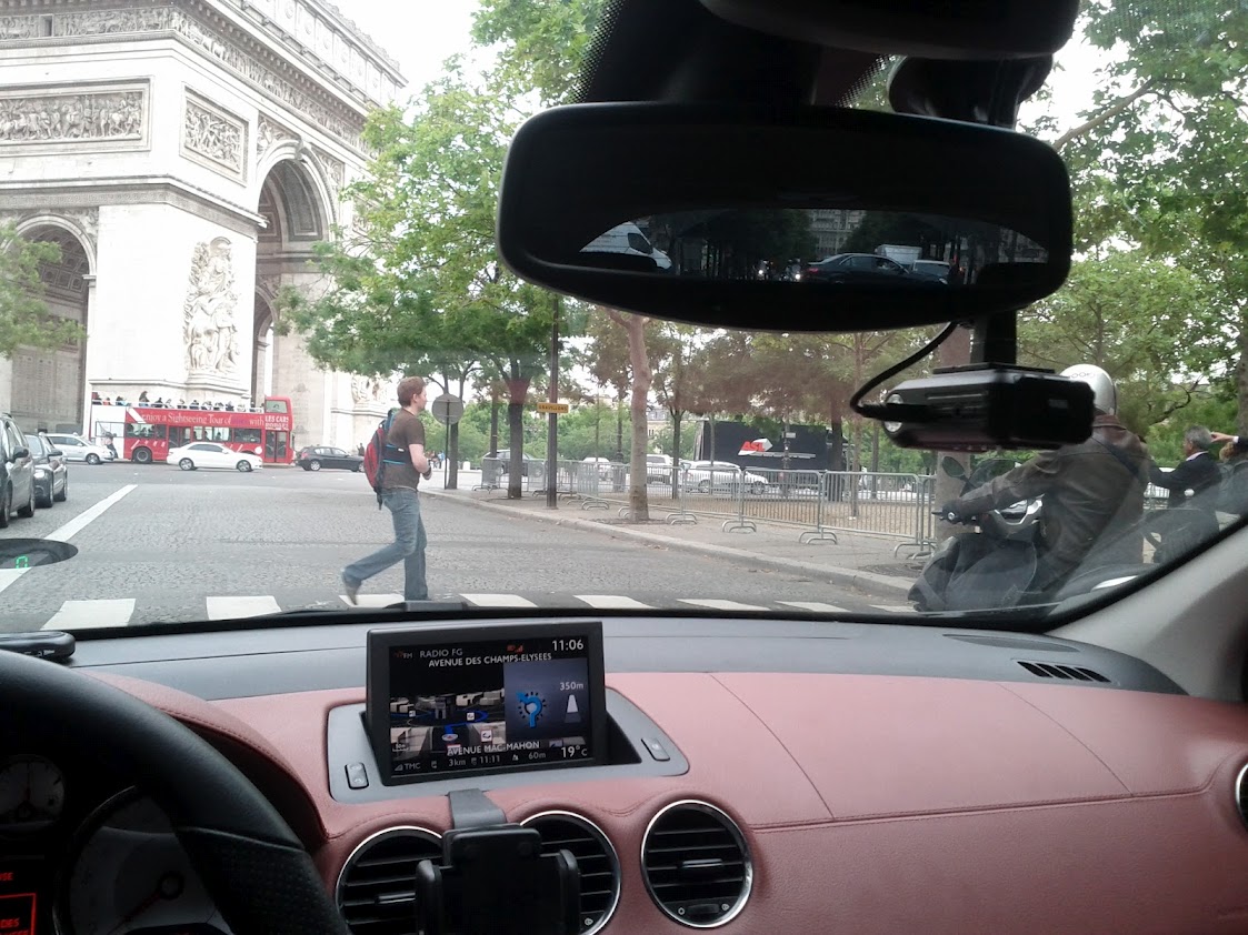

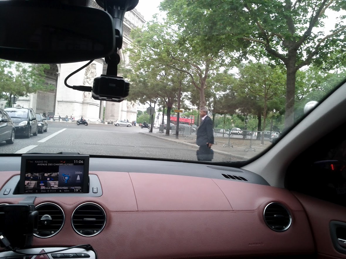

Je vais ajouter des photos de ma petite installation demain.
Concernant la caméra en elle même, je ne suis pas sur qu'un affichage LCD soit super utile. Car une fois la caméra posée, il n'y a pas d’intérêt de regarder l'écran.
Par exemple l'utilisation de la mienne est hyper simple, elle se met en route lorsque je mets le contact, puis s'éteint 10 secondes après coupure du contact. Elle a du coup une petite batterie intégrée qui la rend autonome en cas de besoin.
Concernant le réglage, il suffit de la positionner une fois et elle ne bouge plus ensuite. D'ailleurs je ne regarde les vidéos qu'en cas de besoin. Depuis que je la laisse en permanence, je n'ai jamais eu à visionner les vidéos.

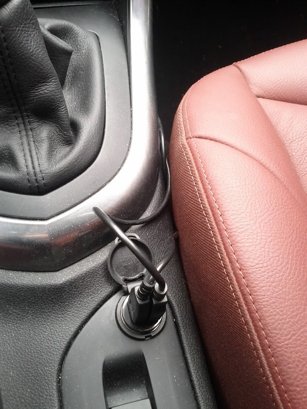

Snorky, comment as-tu réalisé le branchement : allume-cigare via planqauge du cable ? reprise d'un plus après contact ?
Re: [Recherche] Caméra d'enregistrement de conduite
Messagede SnorkY » Jeu 12 Juil 12 10:43
Je vais faire une vidéo ou photo du montage.
En fait le câble part du rétro, va se cacher dans le haut du pare brise pour rejoindre le montant de la portière passager, puis je l'ai glissé dans le joint de porte jusqu'à la boite à gant.
Le câble part le long de la boite à gant (en haut dans la jointure) pour ressortir vers le levier de vitesse puis allume cigare (USB).
Messagede forest » Jeu 12 Juil 12 10:47
super pour l'explication du montage.
Je pense faire pareil, mais me repiquer sans la prise allume-cigare d'utilisée, intégration-forest oblige ;-)
Super pour l'appel !!! 8)
Messagede SnorkY » Jeu 12 Juil 12 11:02
En fait j'ai hésiter à récupérer l'alimentation du rétroviseur (electrochrome) ou encore du pare soleil. Ce qui évite de tirer un long câble USB. Mais j'ai pas trop osé de peur de tout péter ! :)
SnorkY
Admin
Messages: 1647
Messagede forest » Jeu 12 Juil 12 11:11
c'est plus sain je pense...

Les photos, mode touristique ! :)

Très belle installation SnorkY, travail soigné. Le passage du câble n'est pas évident. :D
Les deux câbles sur la prise allume cigare, un pour la camera et l'autre ?
La prise allume cigare est dédoublée en deux fils ou c'est un adaptateur ?
C'est le câble d'origine de la camera qui est comme çà ? On dirait 2 prises USB.
Des infos sur le modèle utilisée.

Merci ;-)
Alors pour répondre sur les deux câbles, le premier est celui de la caméra, le second celui du chargeur du téléphone mobile. On le voit sur le bas de la 4ème photos d'ailleurs.
Sur la prise allume cigare j'ai mis un adaptateur allume cigare => 2x USB 4,20$ (http://www.dealextreme.com/p/genuine-gr ... -24v-72687)
Concernant la caméra j'ai acheté un câble de 3mètres de mémoire, je ne trouve plus la référence, mais il valait aussi quelques $.
Pour le modèle de caméra, le voici http://www.dealextreme.com/p/5-0mp-cmos ... trol-50101
Au fait, la télécommande ne sert strictement à rien, aucune utilité.
Pour l'emplacement de la caméra, il faut que je regarde la faisabilité de l'accrocher au rétroviseur par un système de velcro, pour éviter d'avoir cette grosse ventouse qui est un peu moche !

Bon choix de radio, Snorky ! :mrgreen:

Bon c'est bien, tu laisse passer les piétons, c'est cool ! :happy1:
Donc ça confirme super bien comment tu l'as monté. C'est vrai que cela n'a pas l'air de trop déranger la vision/voiture.
La ventouse n'a pas l'air tout en haut, c'était une contrainte mécanique du système de maintient ?
Ca confirme que pour moi, cela parait un peu trop voyant avec ce support (le bras est long), mais ça aurait pu être pire.

Une bonne idée d'essayer de cacher cette ventouse qui fait tâche dans la voiture, trouver une fixation type "serpent" à trois bras
pour les appareils photo qui permettent une fixation libre sur de nombreux supports !
