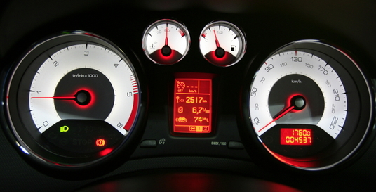

Messagede kenaven » Ven 11 Mai 12 19:53
Salut michurgences,
Tout dépend si ta 308 possède le WipCom3D, dans ce cas tu peux voir pour l'écran large. On en parle ça et là sur le fofo :
viewtopic.php?f=3&t=1779
Par rapport à la motorisation et à l'équipement de ta belle, il te faut trouver un compteur avec une petite matrice centrale (réf. 6103 HV), comme celui-ci :
Pour ce qui est de cette annonce, vaut mieux laisser tomber. C'est un compteur à écran large et de plus il est gradué en miles (Je passerai sur les fautes d'orthographe que contient cette annonce, ça ne présage rien de bon :roll: )...
C'est un rappel mais c'est vraiment important : Il faut que le compteur soit neuf, soit moins kilométré que la voiture si tu le trouves d'occasion.
Bonne recherche à toi :wink:
