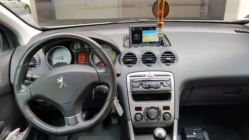

Je viens de faire l'acquisition d'une 308 SW d'occasion, j'avais besoin d'un véhicule "utilitaire" avec plus de place que mon précédent et empruntant régulièrement la 307 SW d'un ami j'ai franchi le pas !
Il s'agit donc d'une 308 SW de 2011 (pas restylée) Hdi 2.0 140cv Premium Pack avec diverses options : GPS, bluetooth, sièges chauffants, vitres ar teintées et rideaux intégrés (plus besoin de pare-soleil Reine Des Neiges pour ma fille :siffle: ), radar de recul, pare-brise athermique etc...
Il ne lui manque qu'une chose à mon goût c'est le streaming audio par bluetooth... c'est en me renseignant sur ce manque que je suis tombé ici (en particulier sur le topik de Titou : viewtopic.php?f=10&t=4729&hilit=bluetooth),
Je pense donc acheter un dongle USB-bluetooth-jack et essayer de l'intégrer au mieux (récup de l'alimentation USB via adaptateur allume cigare)

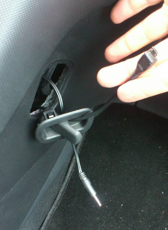

Tu peux faire sortir le câble par le petit crochet sur le côté de la console centrale

titou a écrit:Tu peux faire sortir le câble par le petit crochet sur le côté de la console centrale
c'est ce que je comptais faire, mais malheureusement j'ai l'impression que mon wip n'aime pas cohabiter avec un second bluetooth :?
ça fonctionne très bien au 1er appairage, puis ensuite j'ai droit à 10sec de coupures pour chaque morceau.
J'ai essayé de rapprocher le tél, de connecter d'abord le KML puis le module (et l'inverse), j'ai testé sous android, sous ios, toujours pareil
On dirait que toutes les X secondes il y a un échange d'info via BT et que le tuyaux est pas assez gros
je viens de comprendre, tu me dis ça pour faire passer le jack ! en effet... je vais faire ça en attendant, vive le filaire
