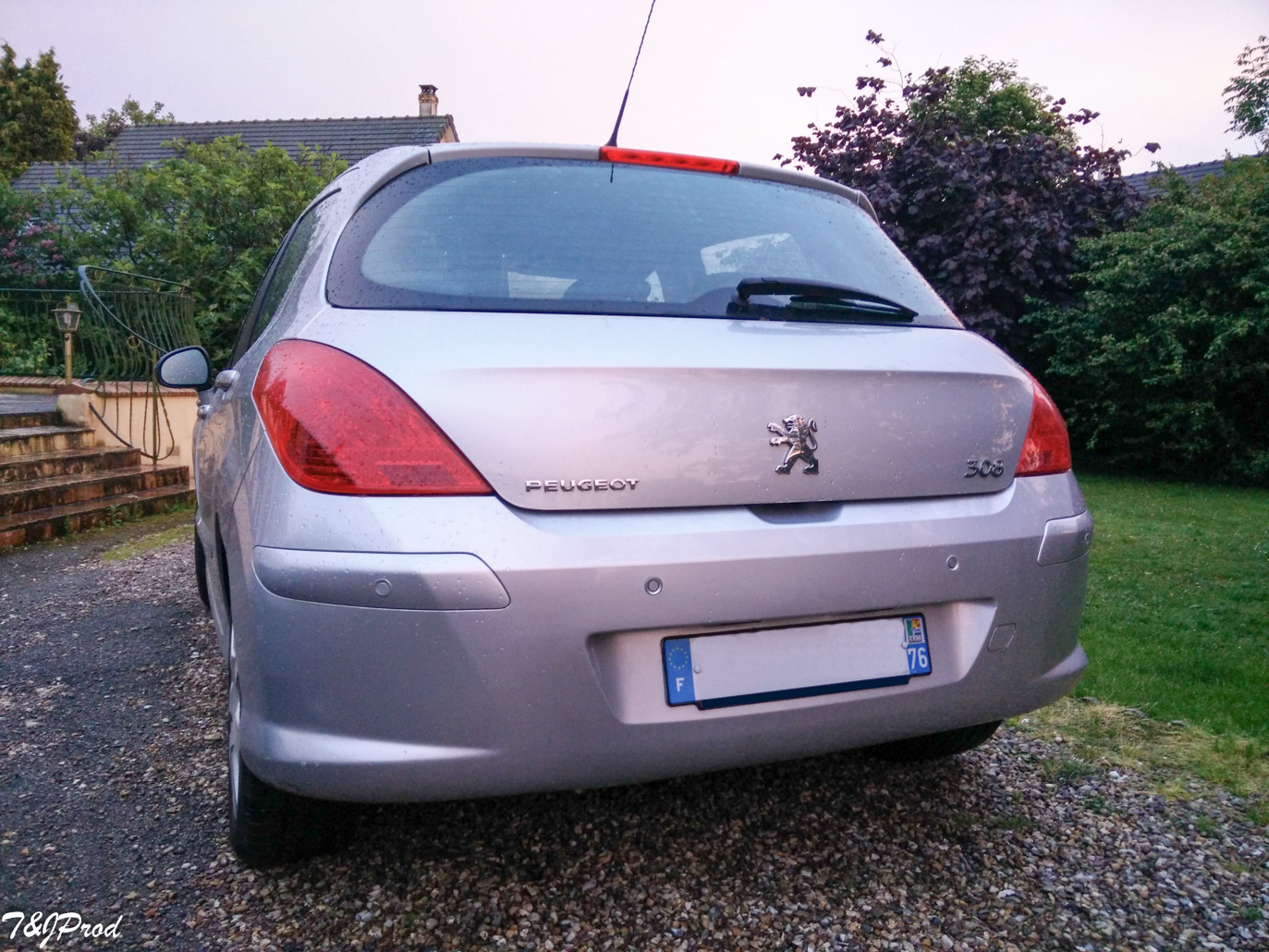

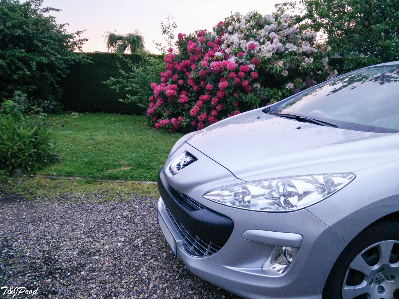

Messagede Tom76 » Ven 03 Juin 16 16:19

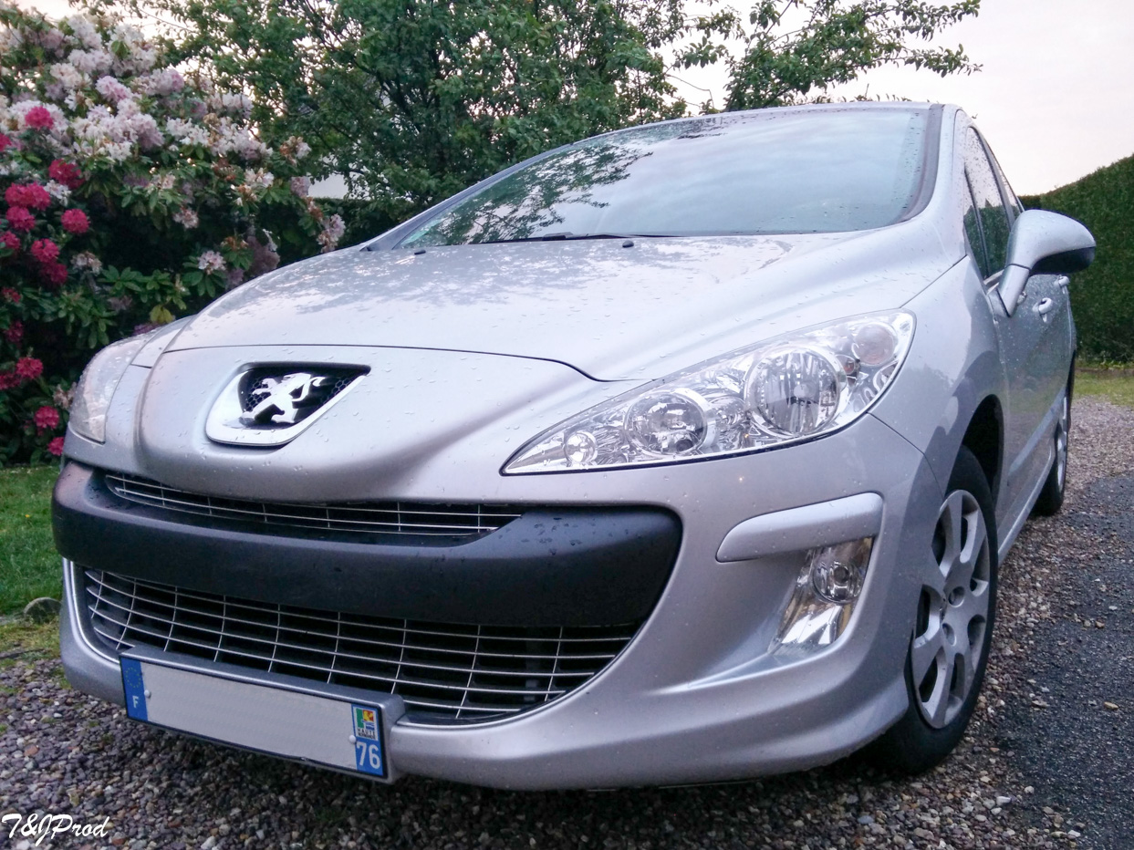

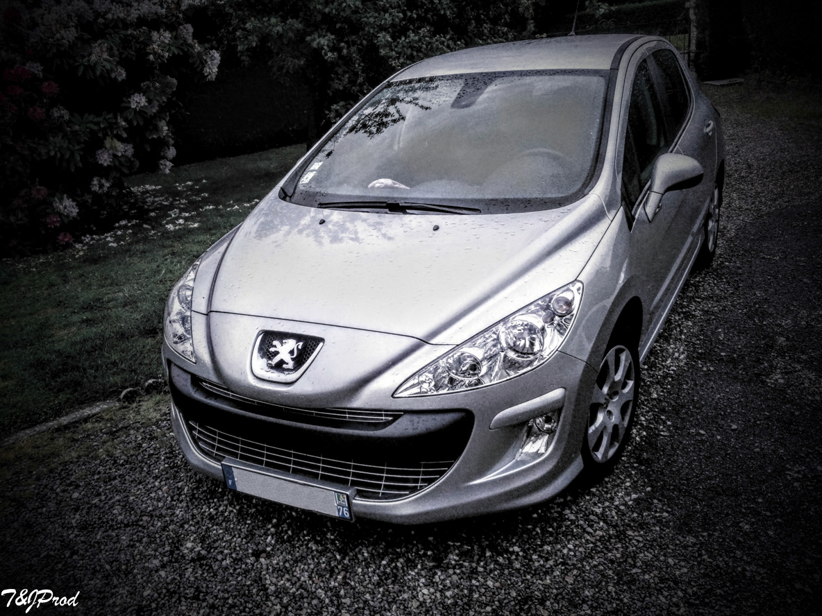

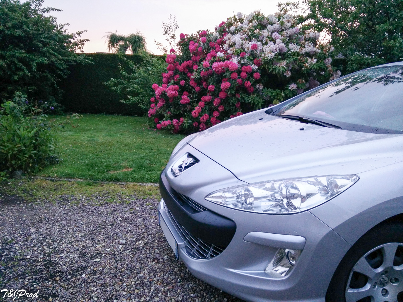

Bon ça y est, j'ai fait des photos. (Malheureusement il venait de pleuvoir et elle n'est pas très propre.)
Voila la bête !!!!
A bientôt.
P.S. : Je me suis fait plaisir avec les effets, enfin j'ai essayé :siffle:

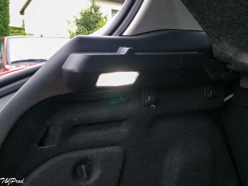

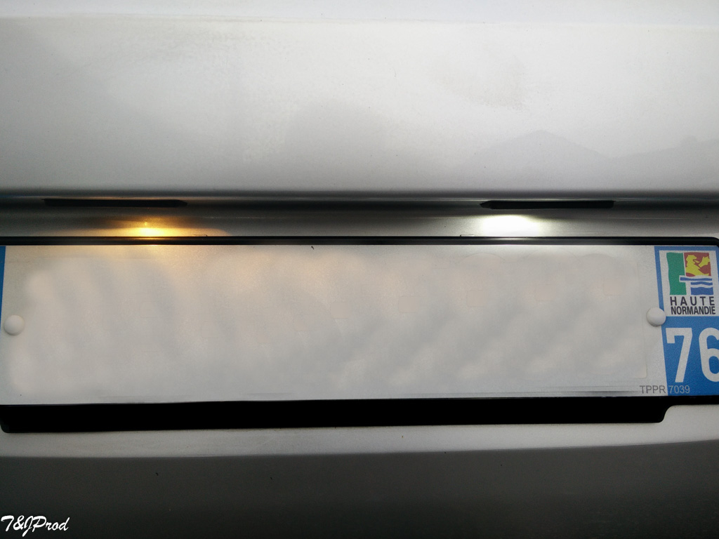

J'ai commandé un pack Full Led intérieur pour ma belle ainsi que des éclairages de plaques à LED sur le site Car-Light.fr :blub:

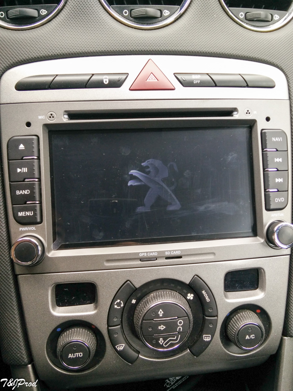

Continuons avec ce nouvel autoradio.
Ness a écrit:Super ça! N'hésite pas à prendre des photos lors du montage et donner ton ressenti,..... Tu as changé quelques chose niveau audio?
- Premièrement, comme nous l'a montré PB40, l'intégration est parfaite (voir photo).
- Deuxièmement, pour le montage, rien de bien complexe, en suivant les tutos présents sur le forum pour le démontage de l'autoradio ainsi que le vide proche ça se faut tout seul.
Ensuite il faut supprimer (découper) la barre noir (baguette) qui supporte l'ancien autoradio (1DIN)
- Troisièmement, le raccordement au faisceau de la voiture est vraiment Plug & Play (Faisceau Voiture branché sur Faisceau Autoradio branché sur Autoradio).
Rien à faire, juste à bancher. Aucune soudure ni coupure à la pince coupante, aucune recherche du genre "Quel Fil Fait Quoi ?!" ::d
Et hop, une fois la batterie rebranchée, un coup de clé et le poste s'allume. :frime1:

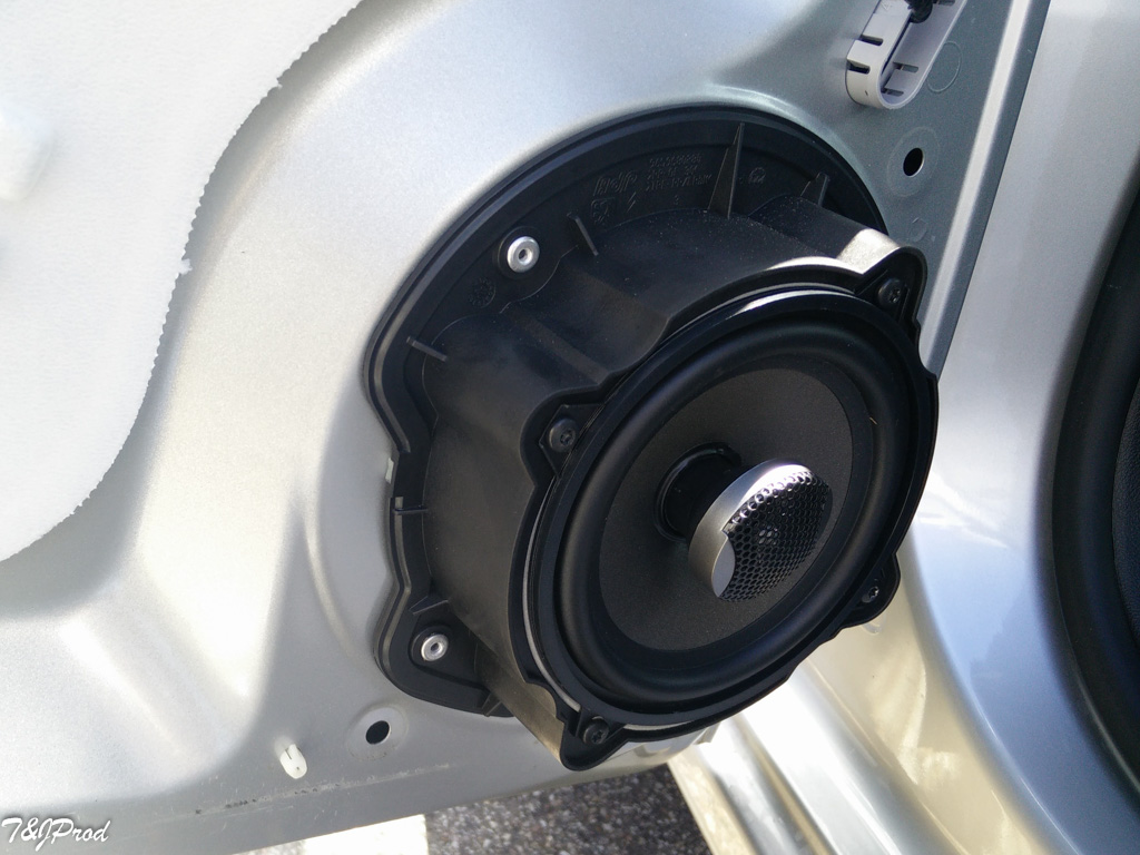

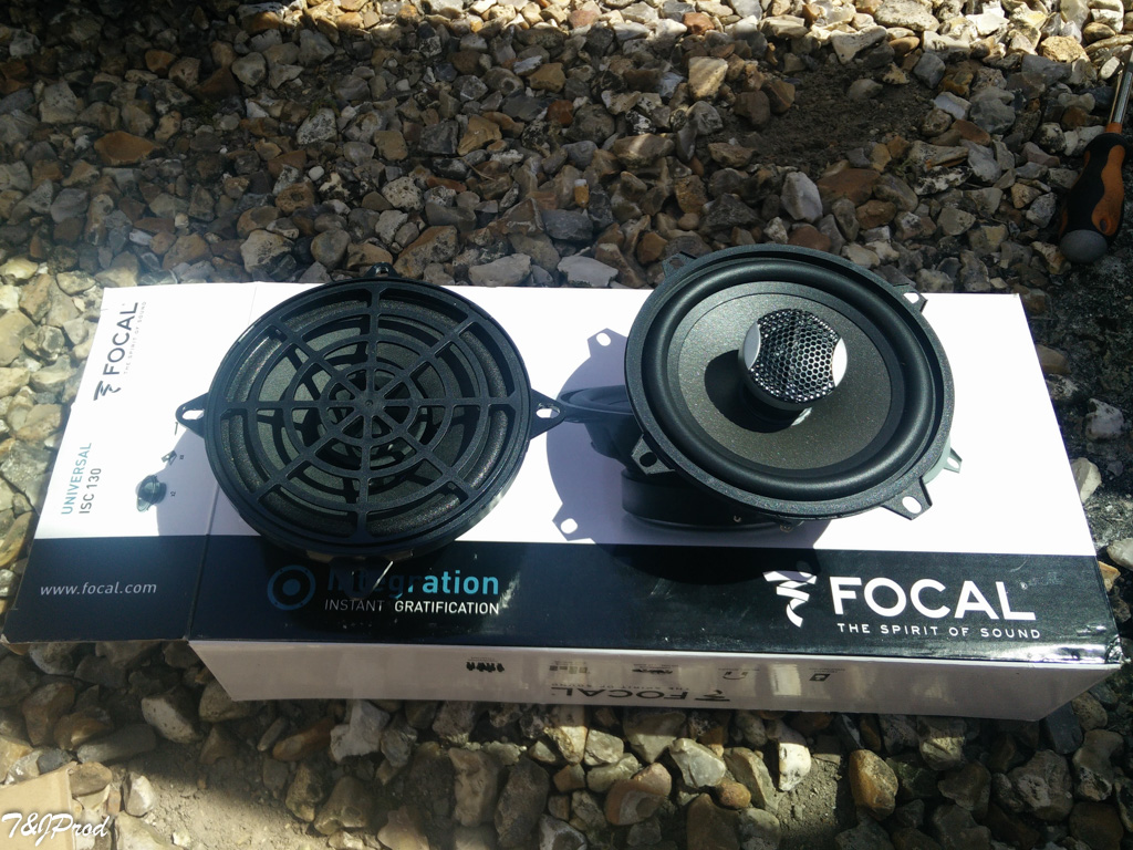

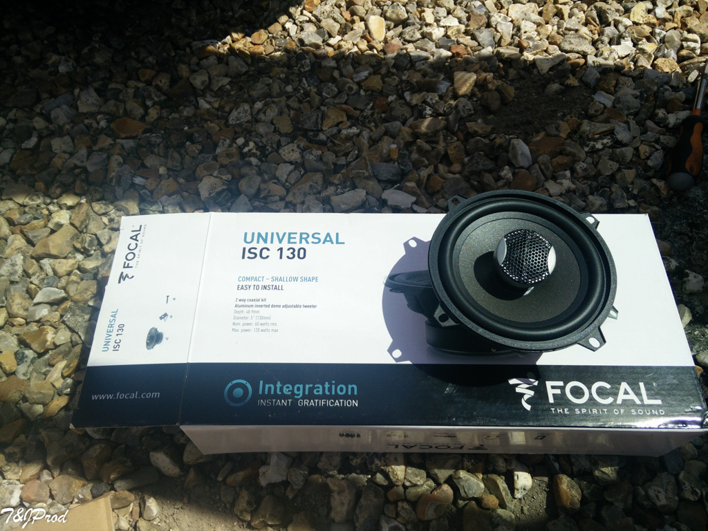

Niveau audio, je possède un kit Focal IFP 207.
Je dirais que pour le moment, je trouve le son un peu plat mais nette. Il faut que je joue avec les réglages.
Les photos du montage arriveront dès que possible.

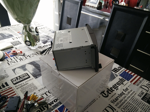

Présentation de Tom76 - Installation Autoradio
Messagede Tom76 » Lun 20 Juin 16 20:14
Hello, ça y est il y a des photos. :blub:
Donc petite série de photo pour vous présenter le montage et l’intégration de cette autoradio dans ma 308 adorée.
Je considères que votre ancien autoradio est déjà démonté. :wink:
Première chose à faire, découper le support en plastique noir qui soutenait l'ancien.
Lame de scie à métaux, et morceaux de scotch de peintre enroulé sur lui même positionné à l’intérieur du logement pour récupérer un maximum de morceaux / miettes de plastique.
Ensuite, raccordement du faisceau et des câbles.
Le faisceau de la voiture via sa "prise" s’emboîte parfaitement dans le faisceau Autoradio. De l'autre côté, on retrouve la "prise" à brancher sur l'autoradio.
Le petit boitier noir en bas de chaque photo est la CAN BUS (boitier nécessaire pour récupérer certaines fonctions : Commandes au volant / Volume / Chanson Suivant Precedent / Bip de recul / etc....). Il est à relié sur le faisceau du poste via un petit port blanc.
Maintenant branchement sur le poste.
Le poste possède une connectivité poussée : Radio, USB, Bluetooth, Wifi, GPS, Clé 3G.
Certaines nécessitent un branchement, une antenne ou encore une rallonge USB.
+) La radio nécessite un adaptateur d'antenne FAKRA - DIN. Un nom un peu barbare pour dire que sur la voiture, il n'y a pas la même connectique antenne que sur l'autoradio.
/!\ Attention, celui-ci n'est pas fournis avec l'autoradio. /!\ Dispo sur le net ou encore dans les centres autos. (le mien est un modèle amplifié) Maintenant on branche la fiche antenne dans le poste.
+) Le GPS a besoin d'une antenne pour fonctionner. La raccordement est très simple. Un petit embout a visser sur l'autoradio et en plus, le câble Antenne GPS est fournis.
Pour le moment, j'ai installé l'antenne GPS dans la boite à gant. Je ne suis pas sure que ça soit le meilleur endroit, mais ça fonctionne bien pour le moment et très facile a installer.
+) L'USB est fonctionnel sans raccordement ni branchement, mais il se trouve à l'arrière de l'autoradio. Pas bête le constructeur ou le fournisseur, il y a une rallonge USB fournis.
Il suffit de brancher l'USB femelle de l'autoradio dans l'USB mâle de la rallonge.
Pour des raisons pratiques, l'USB est aussi dans la boite à gant. Par la suite, j'aimerai réutiliser l'USB Peugeot se trouvant dans l'accoudoir.
/!\ Attention, il y a 2 port USB derrière l'autoradio, il y en a un réservé pour une clé 3G (normalement il y a une petite étiquette indiquent 3G). Ne pas se tromper.
+) Le récepteur WIFI est déjà installé sur le poste (antenne visible sur la photo du dessous - petite antenne presque au milieu avec une protection plastique / caoutchouc).
+) Le Bluetooth est interne.
Donc, nous voila avec toutes les connectiques raccordées.
Il ne reste plus qu'a tous placer / caler / forcer sous et à côté du poste dans l'habitacle. :faché4:
Je n'aborde pas (encore) le sujet connectique S-Video. L'autoradio permet aussi de raccorder une caméra de recul ou des ecrans "appuis-tête" pour les passagers de derrière.
L'autoradio est très réactif, le tactile répond bien, et son temps de démarrage est très correct. Le premier démarrage est un peu plus long, environ 30sec.
Petite vidéo démo du démarrage.
Mes premiers retours sont minces, je ne l'ai pas encore beaucoup utilisé ;)
Voici quelques photos en fonctionnement.
En espérant avoir été clair. N’hésitez pas si vous avez des questions ou des remarques.

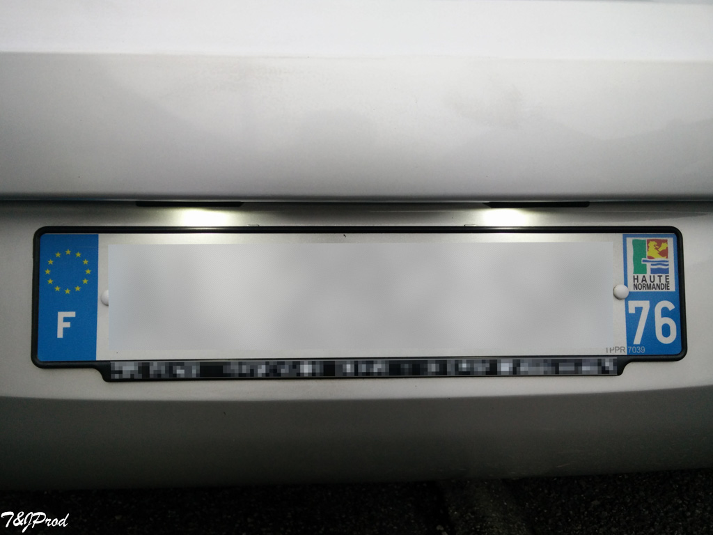

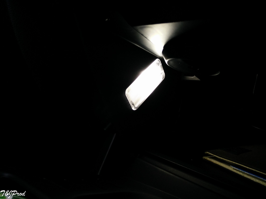

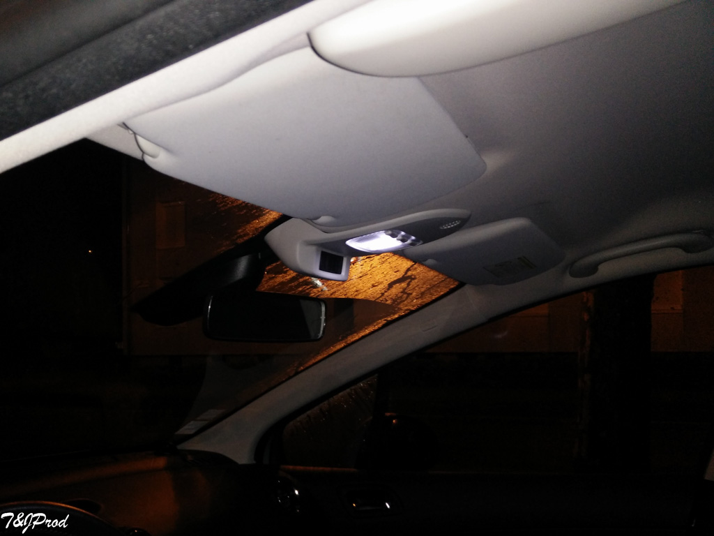

Messagede Tom76 » Mar 21 Juin 16 20:43
Bonsoir à tous. Encore une MAJ de ma présentation.
Du nouveau du côté des LED. J'ai reçu ma commande ce midi. :blub:
Petit récap : Plafonnier Avant et Arrière - Feux de Plaques - Coffre et Boite à Gant
yves33 a écrit:Super :super: j'aimerais savoir faire ça mais..... :nono:
C'est vraiment simple. L'autoradio est fournis avec tous le câblage (sauf l'adaptateur Antenne), il y a juste à brancher ce qui était derrière le poste d'origine sur l'adaptateur du nouvel autoradio et Hop.
Après le passage dans la boite à gant est simplissime car il y a un bout de plastique pré-découpé côté boite à gant (ça sert aussi à fixer la boitier RCA relié sur le poste d'origine) qui peut être retirer. (Attention, cette action est définitive, le plastique ne peut être réinstallé)
C'était pour cette raison que je voulais faire une présentation complète en photo, pour vous montrer que le montage est simple, pour vous convaincre si vous hésitiez.
Pour la petite histoire, c'est la première fois que j'installe un autoradio sans pince coupante / multimètre / cosses / scotch d’électricien.

Et qu'il ne faut pas hésiter surtout si c'est l'installation qui refroidissez les futurs acquéreurs.
Sinon, OUI, toujours satisfait. Connecté au WIFI de ma BOX. Maj du pack ANDROID, ajout de mon compte, installation de mes petites applications... De la bombe.
La commande de la CAM de recul est pour bientôt. ;)

Messagede Tom76 » Mar 05 Juil 16 21:49
Salut lyoutche, +1 pour l'autoradio :frime1:
Dans la boite à gant, aucun soucis, tu dois avoir une "trappe à usage unique" prédécoupé sur le coté de la boite à gant.
C'est à cet endroit qu'il fixe le boitier adaptateur RCA dans la boite à gant pour les voitures équipées.
* Merci à Bricoman pour la photo.
Après, 2 choix s'offre a toi je pense :
- Soit tu laisses le câble "à l’arrache". (pas terrible, surtout sur long terme et pour l'usage de ta boite à gant)
- Soit tu te trouve un adaptateur USB mâle - USB femelle fixable dans la boite à gant ou autre part dans la voiture d’ailleurs.
Ce genre de chose par exemple.
* Encore Merci à Bricoman pour la photo.
Je t'invites a lire son post. Ça peut servir. IÇI -> http://forum308.com/viewtopic.php?f=10&t=3951&p=168355&hilit=adaptateur+usb#p168241
Dis nous ce que tu en penses, et peut être que les membres ont aussi des idées (même des choses déjà abordé et loupé lors de la recherche) :]

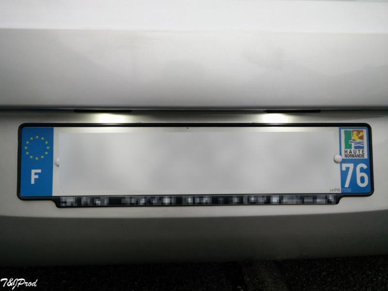

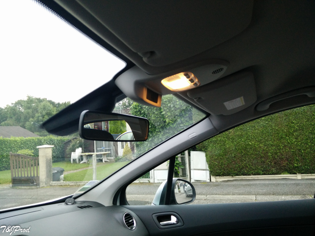

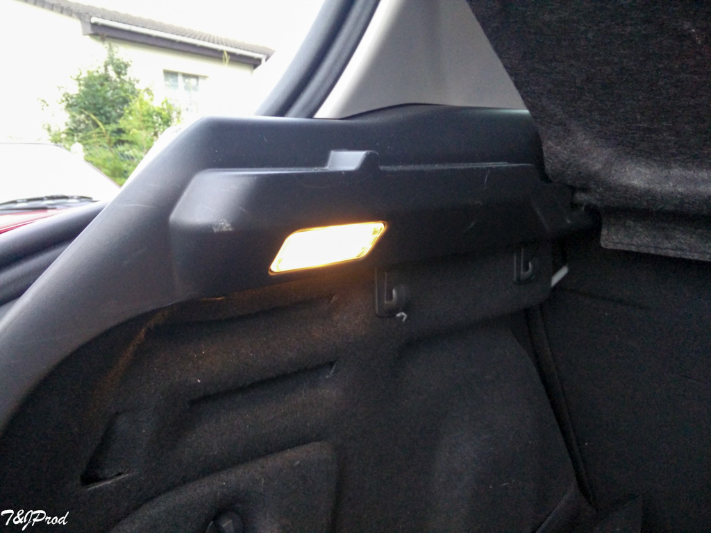

Bonsoir à tous.
C'est encore moi :pompom:

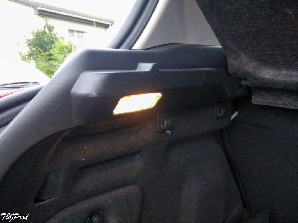

Dites le si je parles trop de ma voiture mais j'ai encore des nouveautés a ajouter à ma présentation.
J'ai enfin équipé la Lionne avec des LED. Pour rappel, changement du plafonnier Avant - Arrière, boite a gant, coffre et la plaque d'immatriculation.
Pour ce qui est de l'installation, très très simple. Le plus complexe reste la plaque car les ampoules ou LED s’insère a environ 60°.
Sinon RAS mise à part la polarité à respecter pour les liseuses avant (j'en ai que à l'avant).
Du coup petite série de photos Avant / Après.
A gauche, éclairage d'origine. A droite, la LED. (au cas où.... :perv: )
Le coffre Avant.
Le coffre Après.
Le plafonnier avant Avant.
Le plafonnier avant Après
La boite à gant Après.
Pour finir la plaque.
Je suis trop fan. C'est plus esthétique ce blanc je trouve, et c'est vraiment plus lumineux.
Rien que le coffre :super: , j'avais l'idée de faire comme certains membres en ajoutant une deuxième lumière, mais là, plus forcément nécessaire. (pour mon utilisation)
P.S. : Je me suis rendu compte en rédigeant mon post que je n'ai pas de photos du plafonnier arrière. La prochaine fois...
A bientôt.

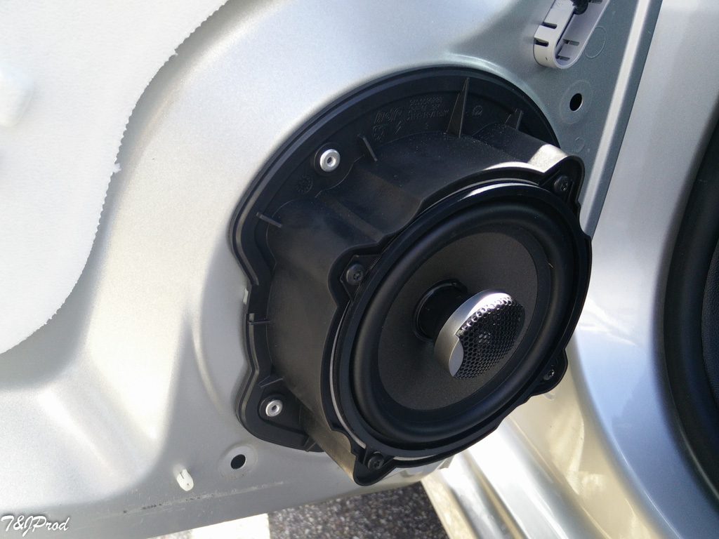

Présentation de Tom76 - Installation Focal ISC130 AR

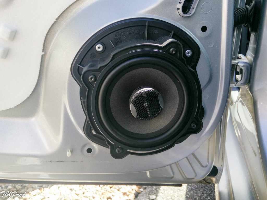

Messagede Tom76 » Dim 17 Juil 16 19:27
Bonsoir à tous.
Mise à jour de ma présentation, cette fois-ci, remplacement des HP arrières.
Installation ce week-end du kit Focal ISC130 pour les portières arrières.

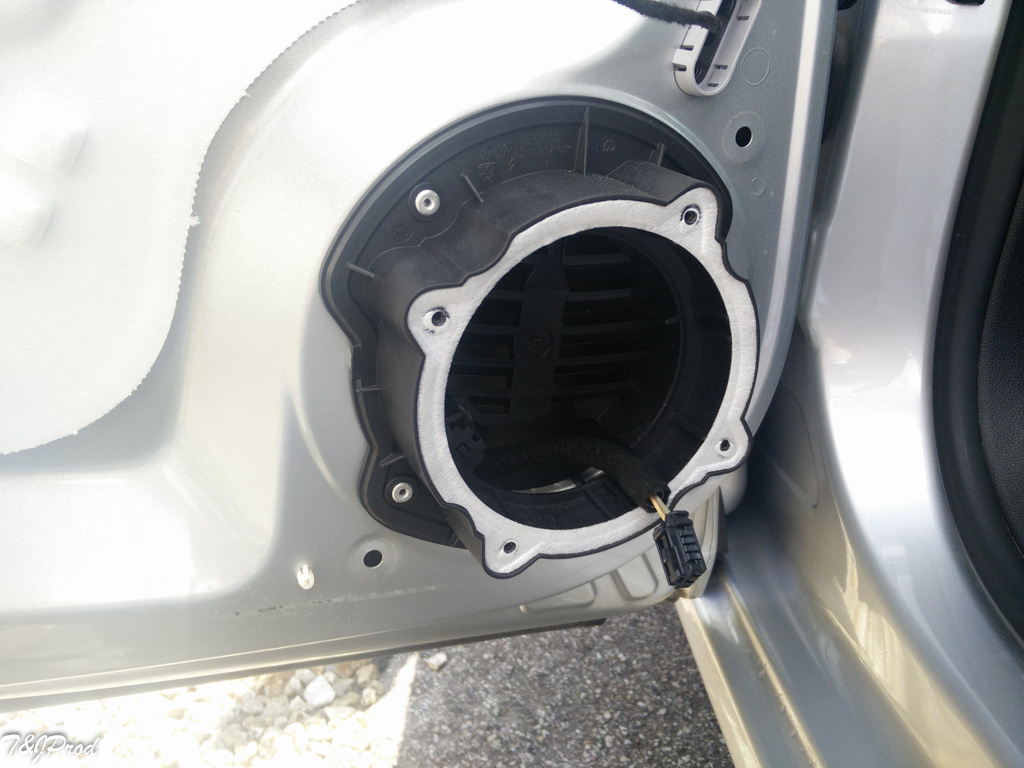

Démontage de la garniture arrière, rien de bien compliqué.
2 visses, 6 agrafes, l'enjoliveur de poignée de porte et le boitier de commande de la vitre.
J'ai fait des photos. Je ferais un TUTO si besoin (A vérifier si pas déjà présent sur le forum).
Ensuite, démontage de HP d'origine. Merci Peugeot, à l'arrière, pas de rivets. [emoji14]
Suppressions des connectiques HP Peugeot (démontage propre aux cas ou).
Pose de cosses classiques. Petit morceaux de scotch d’électricien sur chaque cosses pour assurer l’isolation du + & -.
Branchement et remontage de l'enceinte.
Evidemment, remontage aussi de la garniture (après un test rapide, on ne sait jamais).
Franchement la différence est énorme par rapport aux HP d'origines. Le son est clair, la restitution des aiguës et des médium n'est pas comparable. :super:
Ce sont mes constatations, peut être que certaines personnes ne seront pas d'accord mais parlé de "son" reste subtile. :]
