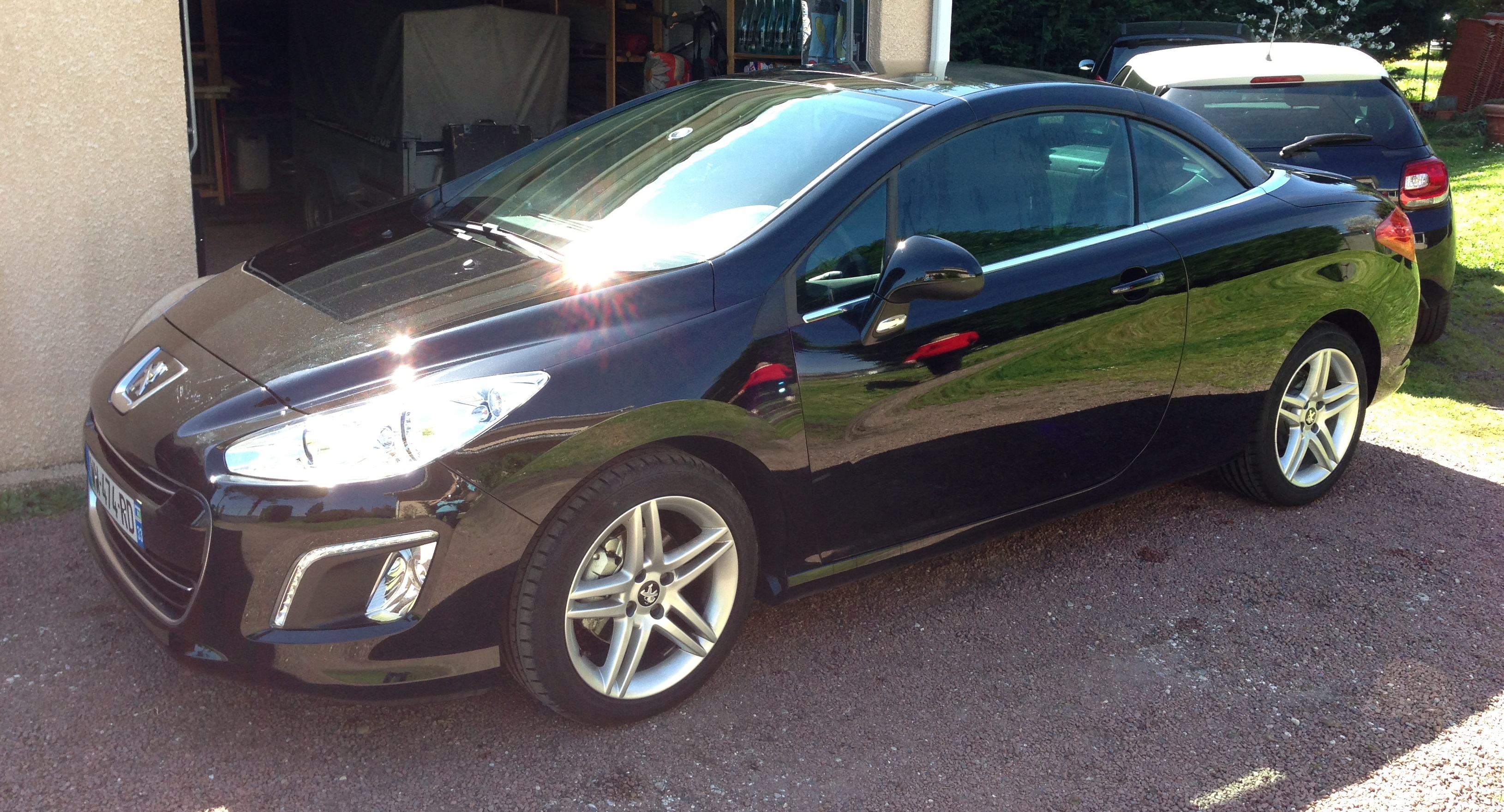

des photos de ta belle ?

et HOP une belle CC de plus :frime1: par contre, donne nous une vision de ta CC par quelques photos, on adore ça sur le fofo :coeur:

J'en ferai mais avec ce temps de m**** j'attends de la nettoyé qu'elle soit toute belle :frime1:

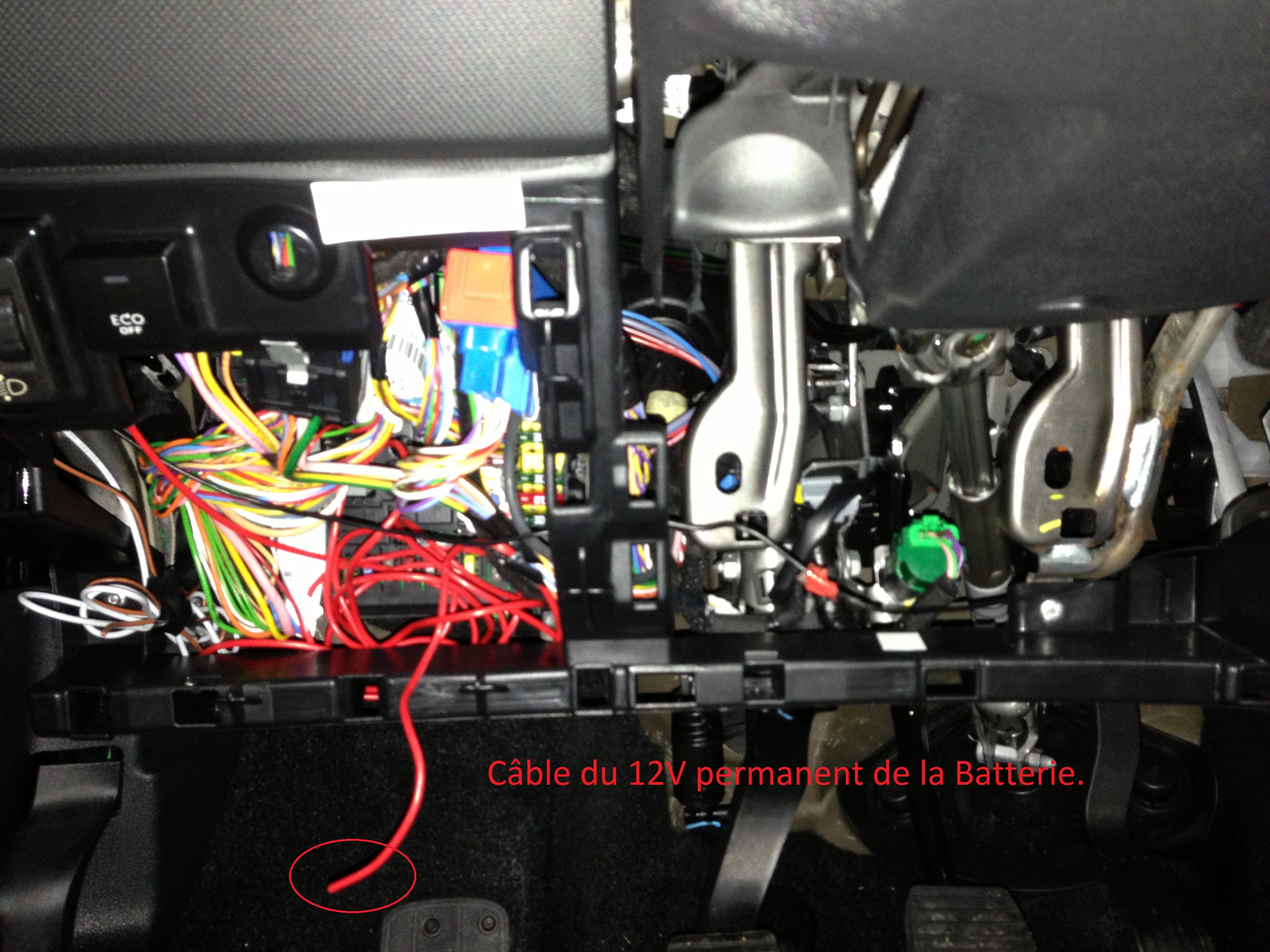

Je vais tirer un plus permanent,vous me conseillez depuis la batterie ou depuis le BSI..?
J'ai vu un mec qui le faisait avec sa 207CC comme ceci :
Je m'y attaque aujourd'hui donc si vous avez le plus d'informations ou des schémas je suis preneur :super:
Quand j'aurai trouvé le 12V Permanent je le relie sur quel fil le rouge ou le jaune de l'autoradio...? 8/

Re: [Pierre] Peugeot 308CC 1.6 e-HDi 112ch
Messagede forest » Dim 24 Mar 13 15:28
Je ferais plutôt de la batterie : ça ferait plus propre sans avoir à souder sur un fusible (première fois que je vois ça... J'n'oserais pas perso (solidité, chauffe, proximité, des autres fusibles, humidité...).
Sur mon topic, j'ai monté sur la batterie : fusible, propre...
Ensuite, quand ça sera dans la voiture, tu auras loisirs de tester, je n'ai pas l'info à froid, mais doit être écrit par ici, par là.

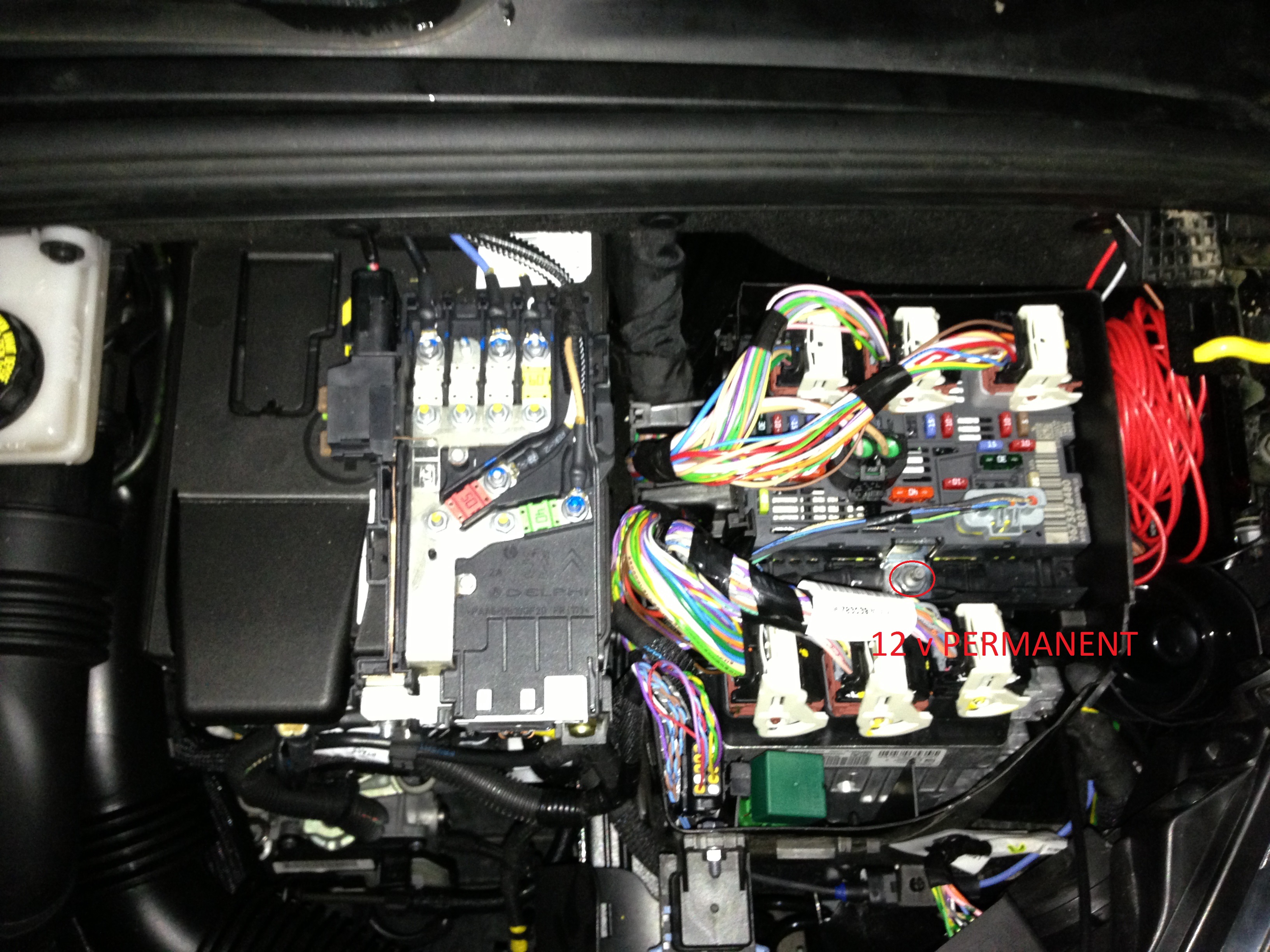

Messagede dragoncity » Dim 24 Mar 13 19:56
J'ai tiré un 12V permanent directement depuis la batterie,par contre on m'a conseillé de mettre une sorte de fusible ou autres pour que si il y avait une surtension ça ne cause aucun problème.
Vous me conseillez de mettre quoi ? :super:

Messagede blackxs95 » Dim 24 Mar 13 20:10
Je connais pas bien la version de ta 308cc. As tu un boitier plastique sur la batterie avec un cache rouge comme sur cette image :
Si oui, ton cable +12v que tu viens de tirer, raccorde le sous le cache rouge et tu peux trouver un fusible (10A) qui va bien chez Norauto ou feu vert...
Plus propre, plus sécur car juste à coter de la batterie. :wink:
PS: Peux tu me faire des photos du connecteur qui est branché sur l'alternateur stp.

Salut Pierre,
Comme tu peux le voir je m'y suis mis ce dimanche :frime1:
Donc Regarde je viens de prendre des photos ce soir (en pleine nuit ^^)
Moi je voulais prendre le 12V permanent comme sur la photo,a toi de me dire ce que tu penses.
Ensuite dis moi si je peux utiliser ce câble a la fois pour le relier a mon autoradio et à l'alarme ..? :inlove:
Merciiiii :taré1:

Oui tu peux te raccorder sur ce boulon sans souci, mais par contre, il va falloir intégrer un fusible au plus prêt du boulon. Ceci, dans le but de paré a tout court-circuit avec la carrosserie.
Tu peux toujours te brancher comme sur la photo :
L'alarme ne tire pas beaucoup (2 - 3 Ampères maxi pour être vraiment large !) C'est l'autoradio qui tira le plus sur ton fil.
La section de ton câble est de combien ? (en mm²)
Un conseil, évite de laissé trop de fil en +12v permanent (celui que tu viens de passer) car avec l'autoradio, si il consomme beaucoup, tu vas faire chauffer le câble et plus il sera long, plus sa chauffera....
Mais avec la longueur que tu as laissé sur les photos, tu auras aucun mal a tiré tes autres fils dans un sens comme dans l'autre. C'est après que tu devras couper le surplus.
Appel moi demain, j'aurai un peu de temps si tu as des questions pour la suite.
Tu as mis longtemps et tu l'as passé comment le câble ?

Ok faut que je vois sur la photo ou t'as mis "libre et idéal" si il y a bien du 12V permanent.
Pour toi c'est sur qu'il y a du 12V permanent..?
Ensuite je vais rajouter un porte fusible de 40A comme celui-ci,ça ira non..? Que ce soit pour l'autoradio ou l'alarme faut bien mettre un porte fusible pour sécurisé..?
Ou tu as mieux..?
J'ai pris du câble elec 2MM ça suffira..? Sinon faut que je passe 2 câbles,et quoi prendre que ce soit pour l'autoradio ou l'alarme..?
Oui bien sur je vais couper au plus court.
Je l'ai passé en enlevant l’essuie glace,puis en enlevant le caoutchouc a droite et la j'ai pu récupérer les fils a coté de la portière. ::d
Mais plus facile à dire qu'à faire :mdr3:
