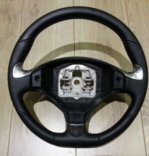

Ben voila, j'ai presque fini la perso intérieure : manque plus que les led et je ferai sans doute un covering alu brossé sur les poignées de porte (ils ont quelques accros)
volant changé, pommeau et pédalier alu, ça le fait quand même un peu... :mrgreen:
le plus dur a été de changer... le volant et le pommeau :
le volant parce qu'avec les précautions à prendre, j'osais pas trop me lancer
le pommeau : pour garder le soufflet en cuir, ça été un peu bricole car celui de la 208 est en synthétique et la bague de maintien est oblongue, et plus longue de 6mm que celle d'origine qui est ronde
j'en ai profité pour nettoyer le cuir du soufflet

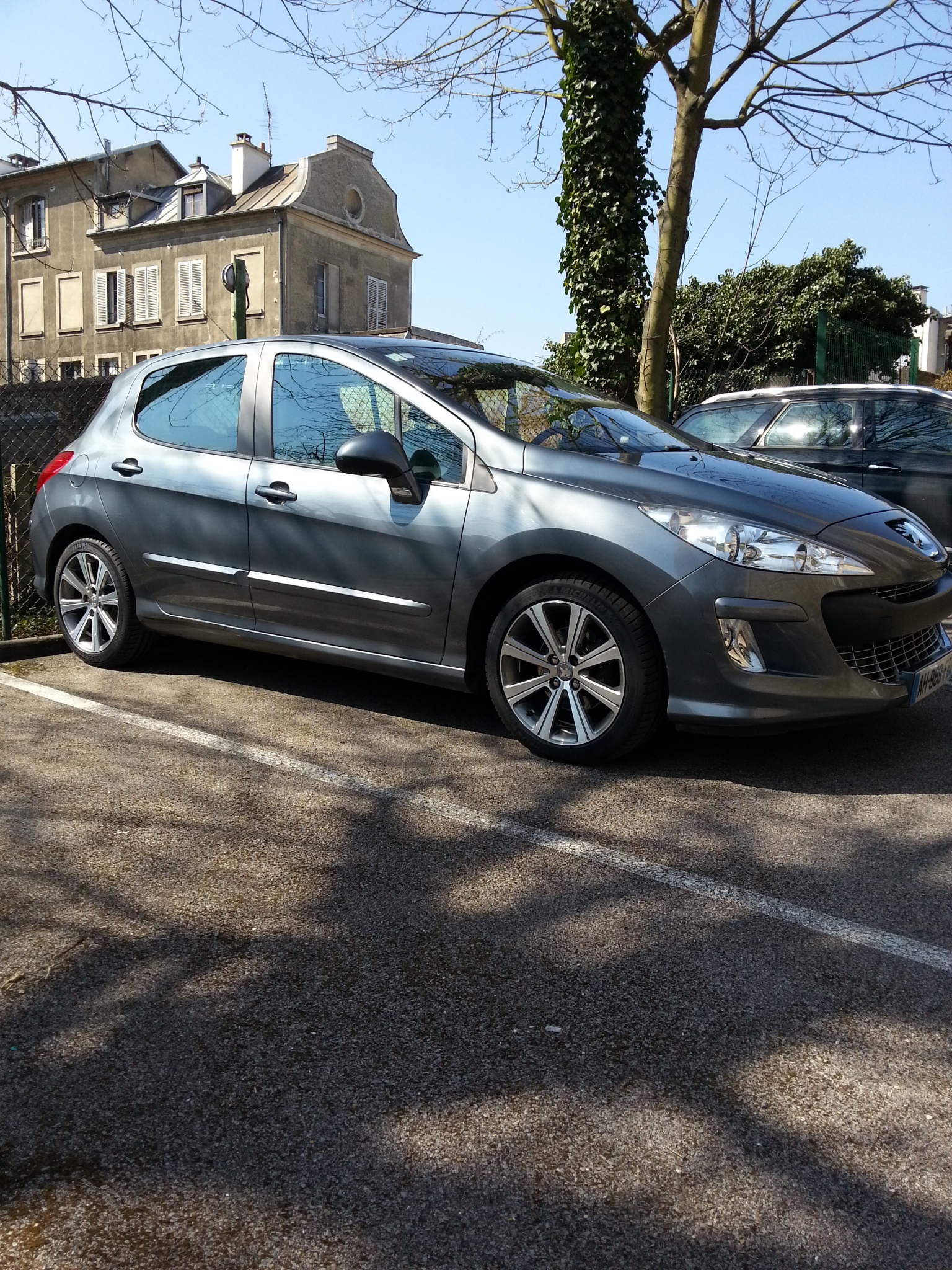

Messagede figolu » Dim 24 Mar 13 21:00
les nouvelles jantes ! Elles sont trop belles ! avec des PS3, ça colle au goudron ! :pompom:
un truc bizarre : je la trouve plus confortable avec les jantes 17 qu'avec les 16 :lol: ... mais ça doit l'euphorie...
et les vitre teintées ce sera pour bientôt ! :pompom:

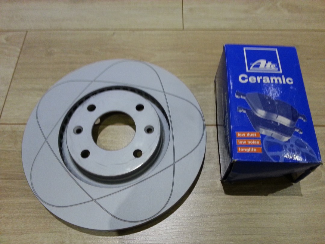

Bon, voila les réjouissances du week-end : ça ne se voit pas et pourtant, c'est important et puis en RP avec tous les bouchons on arrête pas de les solliciter.
Les miens sont morts, donc voila pour pas trop cher une qualité un peu meilleure :

Messagede figolu » Jeu 28 Mar 13 09:00
Alors ce sont des ATE Powerdisc et apparemment ils ont assez bonne presse sur les forums. Je ne dis pas que ce sont les meilleurs mais bon rapport qualité prix/endurance
je sais c'est pas bien, pas taper : http://www.bmwz3club.fr/forum/viewtopic ... 20&t=18830
je les ai acheté sur Oscaro et ils n'en vendent pas pour l'arrière. A la place, j'ai prix un kit complet SKF
sinon, ce sont des plaquettes ceramic (on ne l'aurait pas deviné, n'est ce pas) et j'ai pris avant et arrière.
A priori, il y a un rodage assez spécial pour cet ensemble : freiner plusieurs fois de 100 à 20 avec puissance.
Ouais, je vais me motiver pour les monter ce week end, mais que l'avant : pour l’arrière et pour défaire l’écrou serré à 30Kg, je n'ai pas la longueur de manche suffisante avec mon pov' cliquet feu vert. Soit j'achète un tuyau en métal, soit je trouve un cliquet très long pour ne pas galérer.

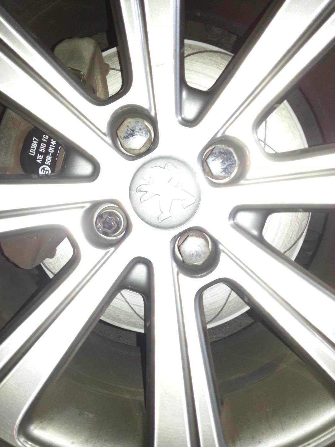

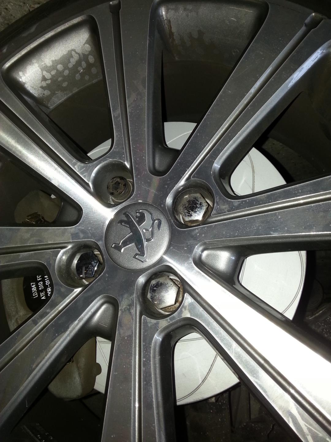

Messagede figolu » Lun 01 Avr 13 14:49
Salut tout le monde

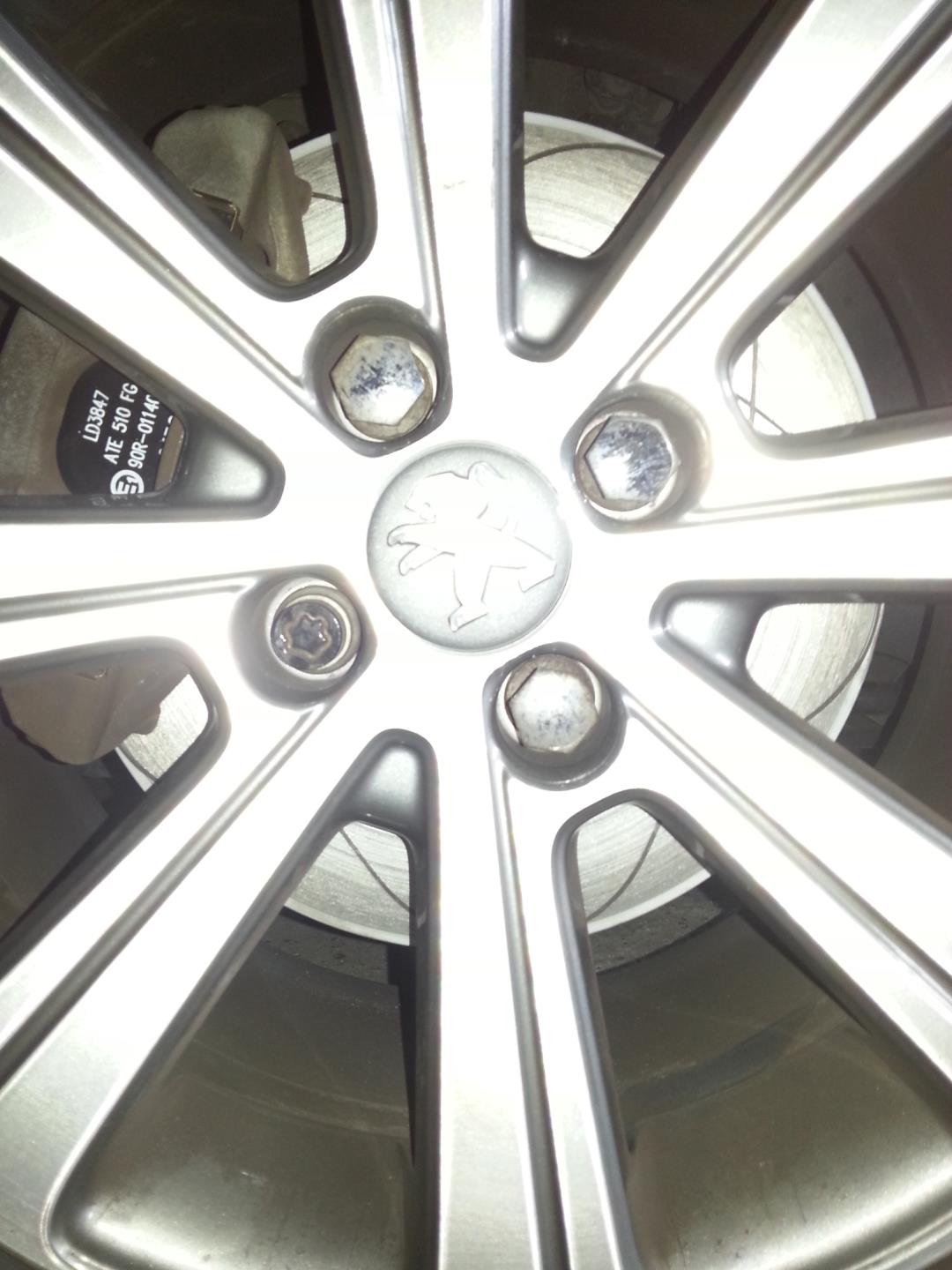

Alors voila, je me suis attaqué au freins avants (attaquer, c'est vraiment le mot qui convient) : j'ai fais cela en 2 fois parce que pas doué et surtout pas forcément les bons outils.
Je m'explique : les écrous de fixation des supports d'étrier sont extrêmement difficiles à retirer, et avec mon pov' cliquet feu rouge, ça ne suffisait pas : il fallut que j'achète un cliquet d'au moins 60cm de long pour avoir un effet de levier digne de ce nom.
M'enfin, après quelques galères, voila le résultat : la on voit bien le revetement de protection du disque. L'avantage, pas besoin de dégraisser : quelques freinages et ça part et le reste de la protection (photo suivante) permet de protéger de la corrosion les autres parties.
Pour faire les freins, les tutos existent déjà. En tout cas, voila ce dont vous aurez besoin :
1 cliquet conventionnel
1 cliquet long
1 douille Torx TX55 pour les écrous de support d'étrier
1 douille Torx TX30 pour les 2 vis de fixation des disques
1 douille 6 pans 13 pour les écrous d'étrier
1 clef de 19 pour maintenir le contre écrou des coulisses d'étrier
1 marteau (pour déloger le disque, ne pas hésiter à cogner, boules kies recommandées)
1 repousse piston : je déconseille la pince multiprise parce risque d'abimer le joint, ou alors avec une cale pour répartir l'effort
1 brosse métallique pour nettoyer le support d'étrier et l'étrier : attention à ne pas la passer sur les protections en caoutchouc, sinon vous êtes bon pour racheter un étrier !!
du WD40 en guise de dégrippant (en tout cas ça a fonctionné pour moi, j'en ai mis sur la surface du moyeu pour moins galérer la prochaine fois avec le marteau)
1 chandelle + 1 cric
du frein filet moyen pour les écrous de support d'étrier et l'étrier (je conseille de ne pas en mettre sur les vis de maintien du disque : il est encore plus maintenu avec les écrous de roues
du papier absorbant
de la patience et un peu de biceps
Neufs, ça freine moyen, voir très moyen. Les choses s'arrangent très vite une fois quelques freinages effectués : le revêtement du disque part et ne s'accumule pas sur les plaquettes grâce au rainures.
LAujourd'hui, ça commence à très bien freiner. Manque plus que les freins arrières à changer (disques + plaquettes) et je ferai un tuto parce que je n'ai pas vraiment trouvé d'info.
Tout ce que je sais, c'est que le cliquet long va être remis à contribution : écrou de moyeu serré à 30daN ! et il faut que je trouve une douille 6 pans de 35...
En conclusion : pas mécontent de mon achat, même si pas complètement installé

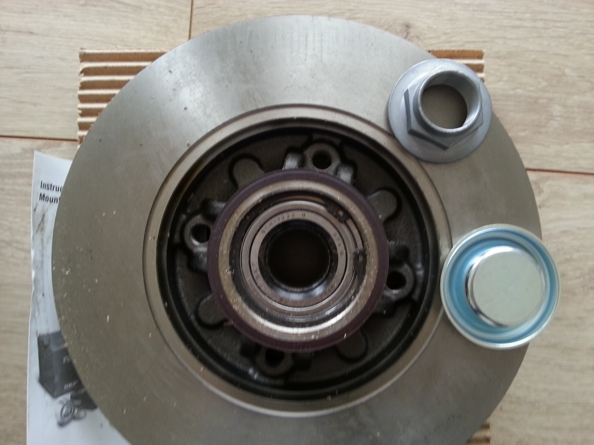

Après remplacement des disques et plaquettes avant, l'arrière passe à la casserole : disque SKF et plaquette ATE ceramic
disques bien emballés et prets à etre installés :

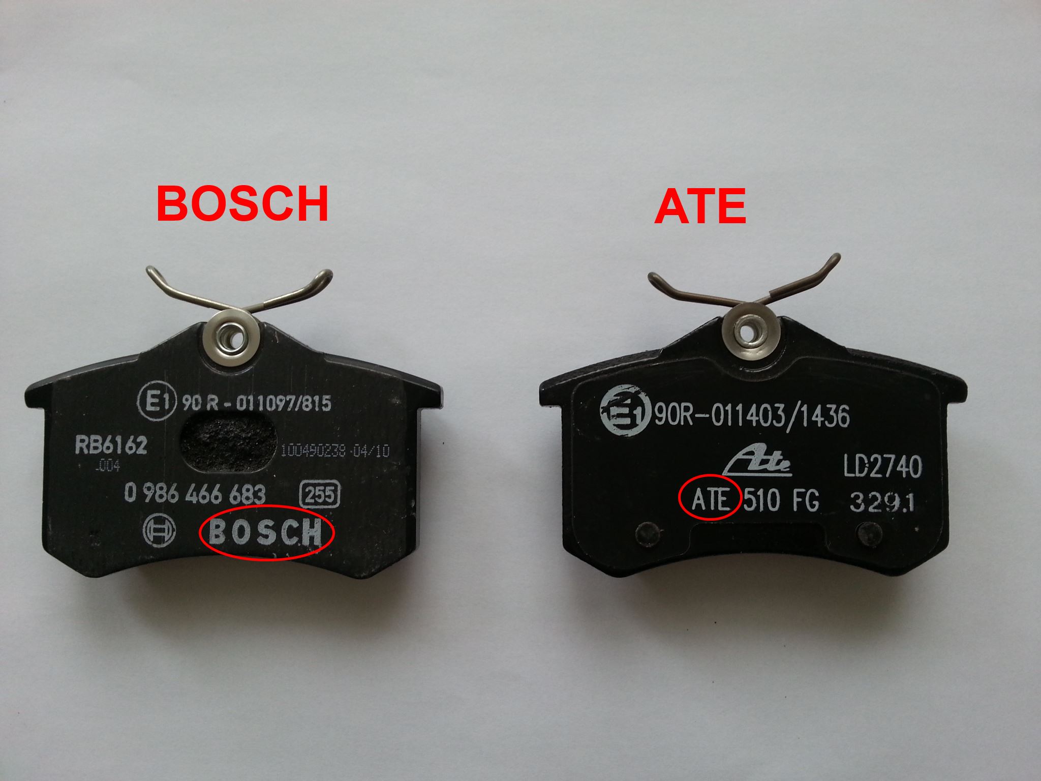

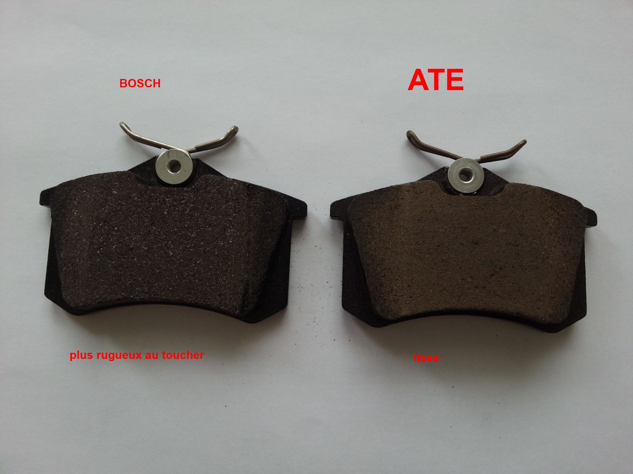

Les plaquettes ATE : comparaison avec des Bosch
Différence de surface : la Bsch est plus rugueuse :
Différence d'épaisseur : la Bosch est moins épaisse d'environ 1mm :
En tout cas, rien qu'avec l'avant changé, la voiture freine déjà super bien.

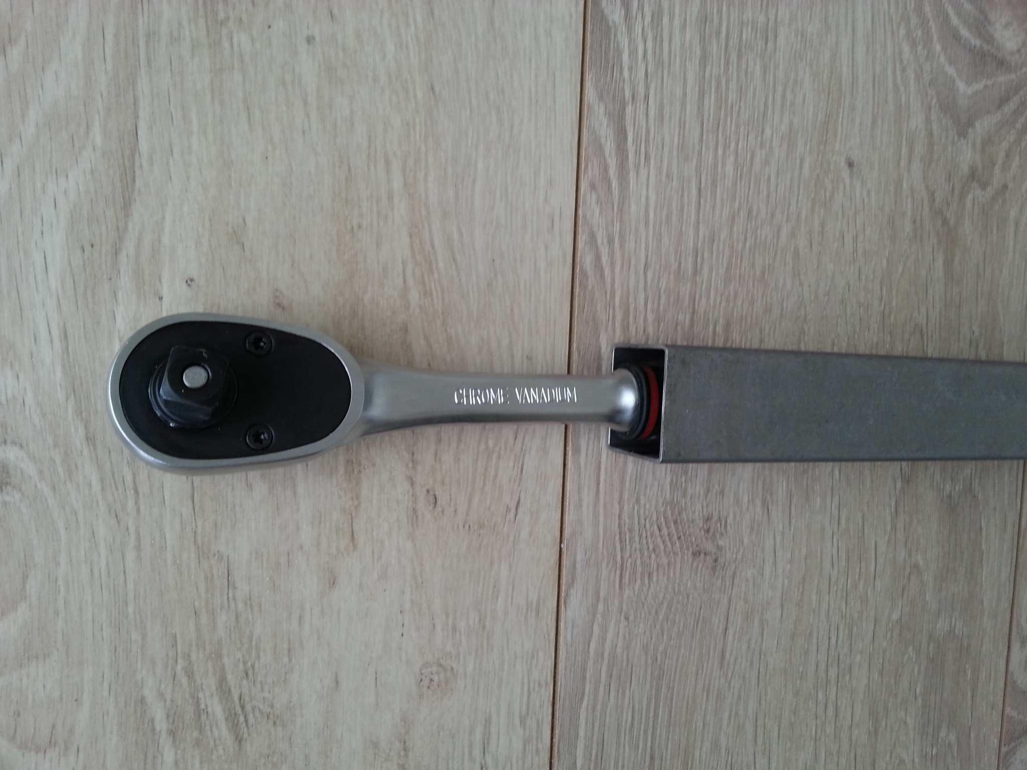

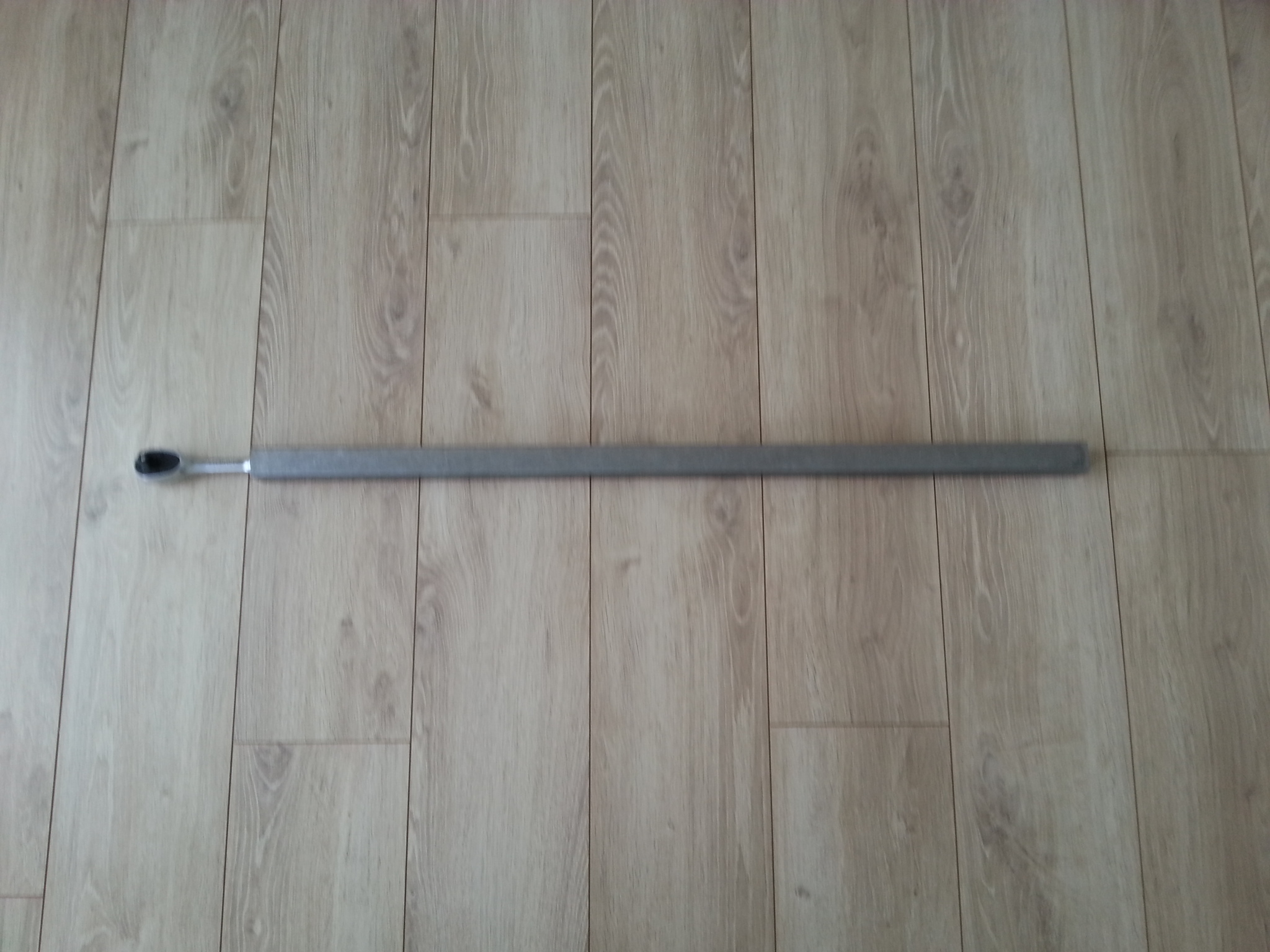

La nécessaire adaptation des outils : achat d'un profilé carré 35mm / 1m de long en acier chez le roi des pinpins
le cliquet 1/2 rentré en force : voila ce que ça donne

Rah la bonne blague, l'écrou fourni par SKF, ce n'est ni du 35 mais ni tout à fait du 36, c'est le c..l entre 2 chaises, soit 35,5 :rougefaché: ... la vache j'avais pas prévu d'acheter une douille de 36 ! bon, y a plus qu'à prier que chez norautoto il y aura ce qu'il faut. :hurt1: :hurt1: :hurt1: :hurt1: :hurt1:
