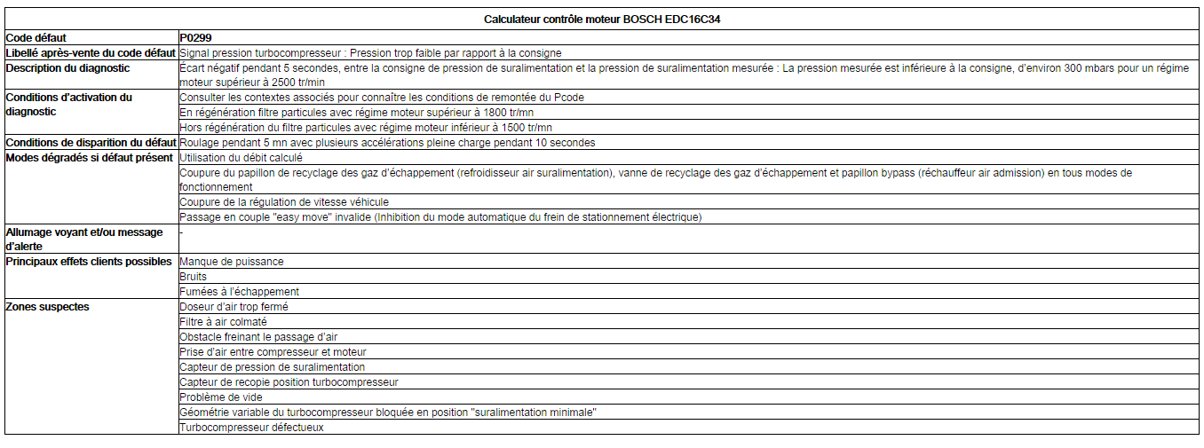

Quelques news, surtout par rapport au défaut que je traine, le P0299. J'ai trouvé cette doc sur le SB, du coup vu les possibilités de panne j'ai pris RDV chez mon agent qui me regardera ça demain. J'ai également eu deux fois en une semaine la coupure de la régulation de vitesse, ce qui a fini par m'alarmer pour de bon. :perv: J’espère que ce n'est pas la dernière des pannes listées qui va sortir. :gene:
Re: [austinman]308 Féline : P0299, le retour !
Messagede Dzir » Mar 23 Sep 14 20:20
Pas de bol mais dans les zones suspectes , il y a quelques points faciles à contrôler.
==> je pense a la prise d'air entre le turbal et le moteur ou la géométrie variable.
Le dernier point fait peur 8|
Tu as un perte de puissance ou un retard à l'accélération ?

Messagede austinman » Mar 23 Sep 14 20:42
Ca fait quelques mois que je trouve que dans certains cas elle est un peu molle, mais je mettais ca sur le compte des chaleurs et donc de l'utilisation de la clim. Début septembre, j'ai le régulateur qui s'était désactivé sur l'autoroute puis ca s'est reproduit quelques jours plus tard puis vendredi dernier et enfin cet après-midi. :cote:
Du coup j'ai filé au garage prendre RDV. Bien sur, en reprenant la voiture tout refonctionnait. :super:
Ca ressemble plus à une histoire de capteur que de fuite je dirais.
