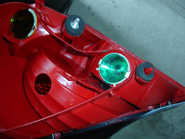

Sympa cette modif forest! :super:
Messagede Bricoman » Dim 28 Oct 12 14:21
Pas mal le petit jouet de l'ODBII qui servira de témoin divers pour la conduite.
La modification des feux arrières est bien trouvée, deux feux de recul et deux feux antibrouillard ?
L'éclairage en marche arrière sera pour une fois assez puissant pour la manoeuvre, l'origine est faible.
Peugeot aurait pu y penser plus tôt, ah ! les économies de bouts de chandelles.
Une bonne idée forest qui devrait faire des émules. :D

Merci. Je pense même que Peugeot vend un optique gauche avec les 2, pour certains pays (Cf. ServiceBox)

Messagede forest » Dim 28 Oct 12 17:19
Oui, mais j'avais depuis longtemps l'idée de doubler tout ça. La LED était mieux que par défaut, mais à 2, c'est toujours mieux.
Puis ça m'a permis d'en mettre des bien puissante en culot 21W (équivalent mono-filament).

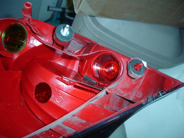

Originellement, celle avec l'AB était rouge, la nouvelle est blanche : il y a un genre de support dedans qui est rouge ou blanc :
Pour la double LED, il aurait fallu avoir double douille en dessous... je ne sais pas si rouge et blanche existent en forte luminosité...

Bin disons que j'aurai pu faire ça, mais je récupère la douille 5W des codes (sans stop câblé) pour mettre les AB ;-)

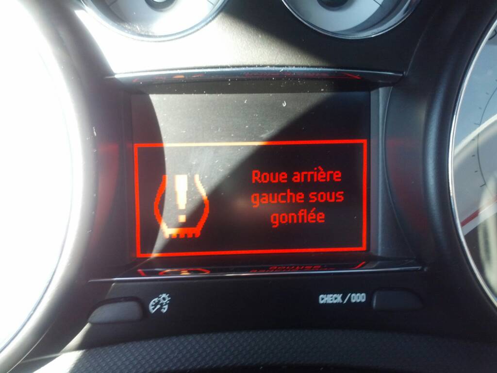

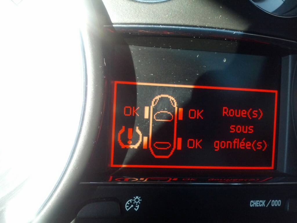

Sinon j'aide mes beaux parents à la ferme, et alerte après les petits chemins ce matin et diag :
Je contrôle demain la pression en espérant ne pas avoir crevé (c'est l'autre pneu que celui qui avait le clou (semble parti... louche tout ça...).

Sinon, côté pneu, il manquait 700g ! Et dans les autres 400, 200 et 100 !
J'ai fait la remise à niveau et aucun soucis ensuite sur 300km...
Et 1120km avec le plein avec 2 adultes, 2 enfants et le coffre ;-)

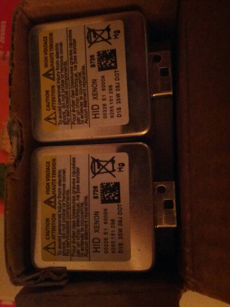

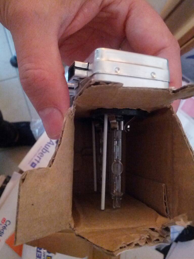

Reçu ce jour
J'attends un colis demain et yaura du 6000K partout ;-)
Mais c'est vrai que c'est pas du petit ballast !!!
Messagede yannou25 » Sam 03 Nov 12 08:14
Les ballast des h1 sont costaud :)
Messagede forest » Sam 03 Nov 12 10:47
Oui, ya guy laroche en hologramme ;-)

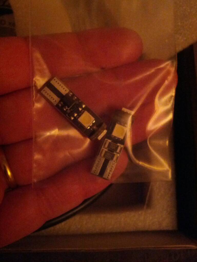

Colis recu !!!

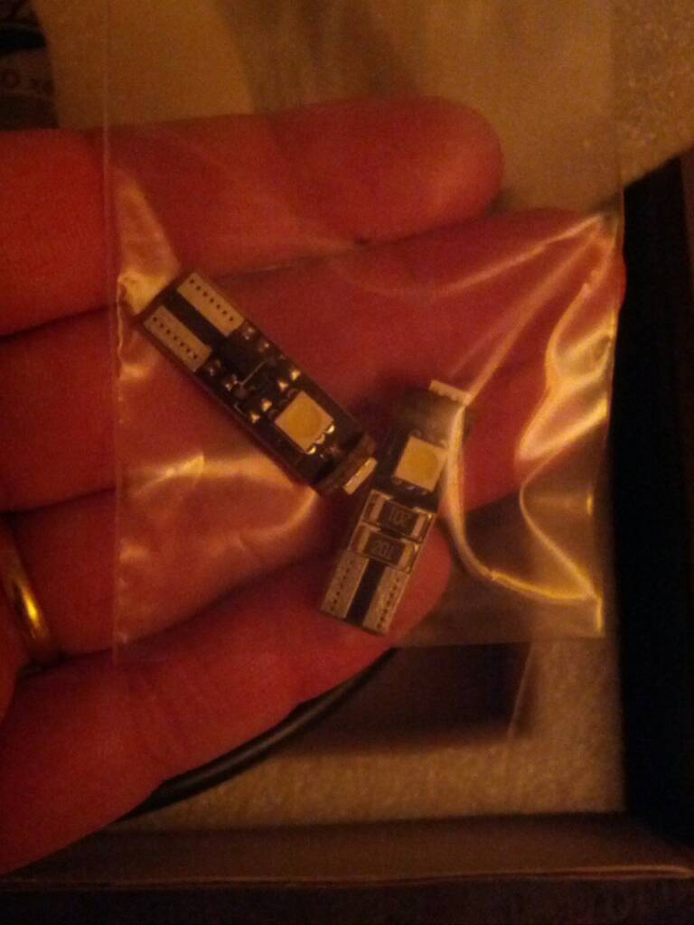

Messagede forest » Sam 03 Nov 12 12:55
Bravo, tu as trouvé le Faux indice !!!

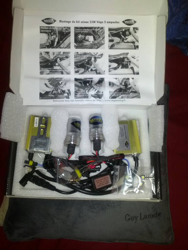

Donc voilà les loupiottes :
Sponsorisé par Aubert ;-)

Messagede forest » Sam 03 Nov 12 16:42
Quand il fera beau pour les HID et que j'aurai des heures devant moi..., et les ampoules, je pense demain peut-être. Allant en voiture de nuit lundi, je pourrais regarder la différence ;-)
Messagede yannou25 » Sam 03 Nov 12 16:48
Surtout les h1 que tu verra la differençe :)
