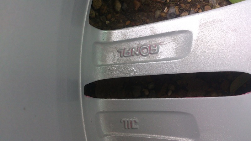

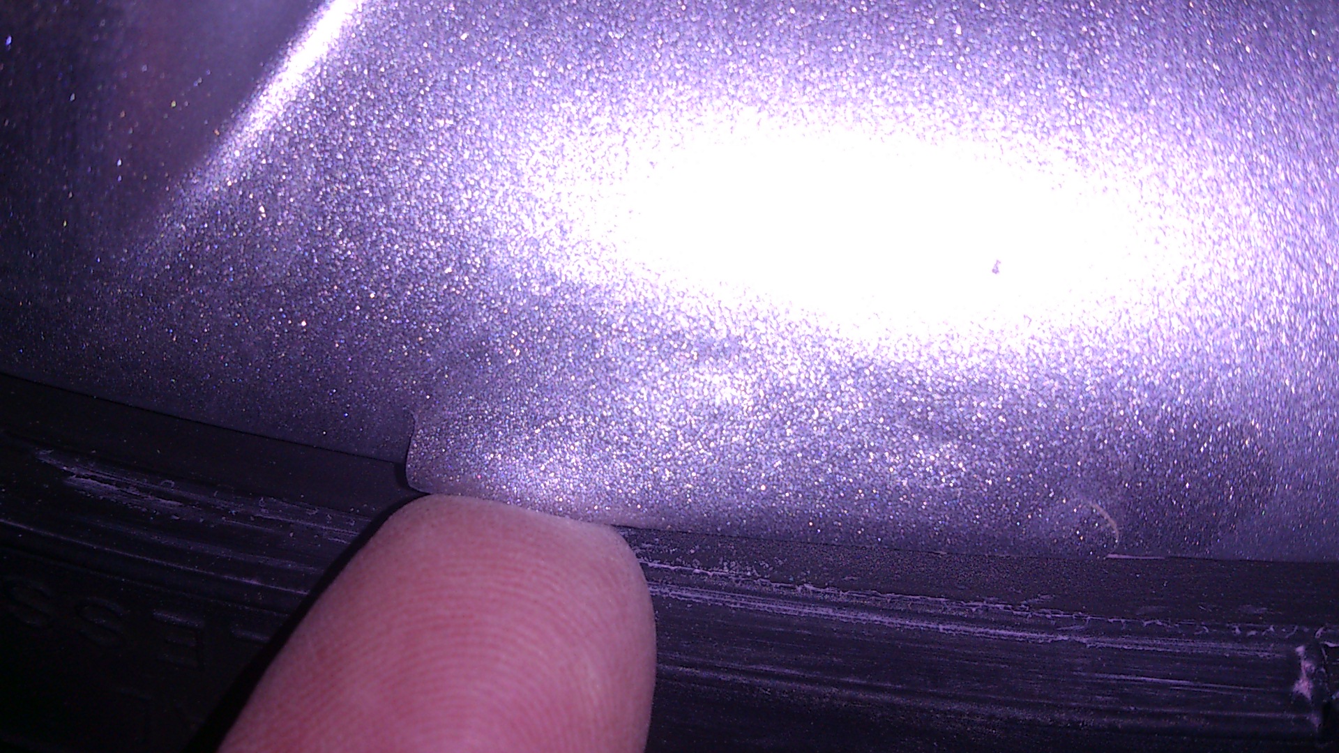

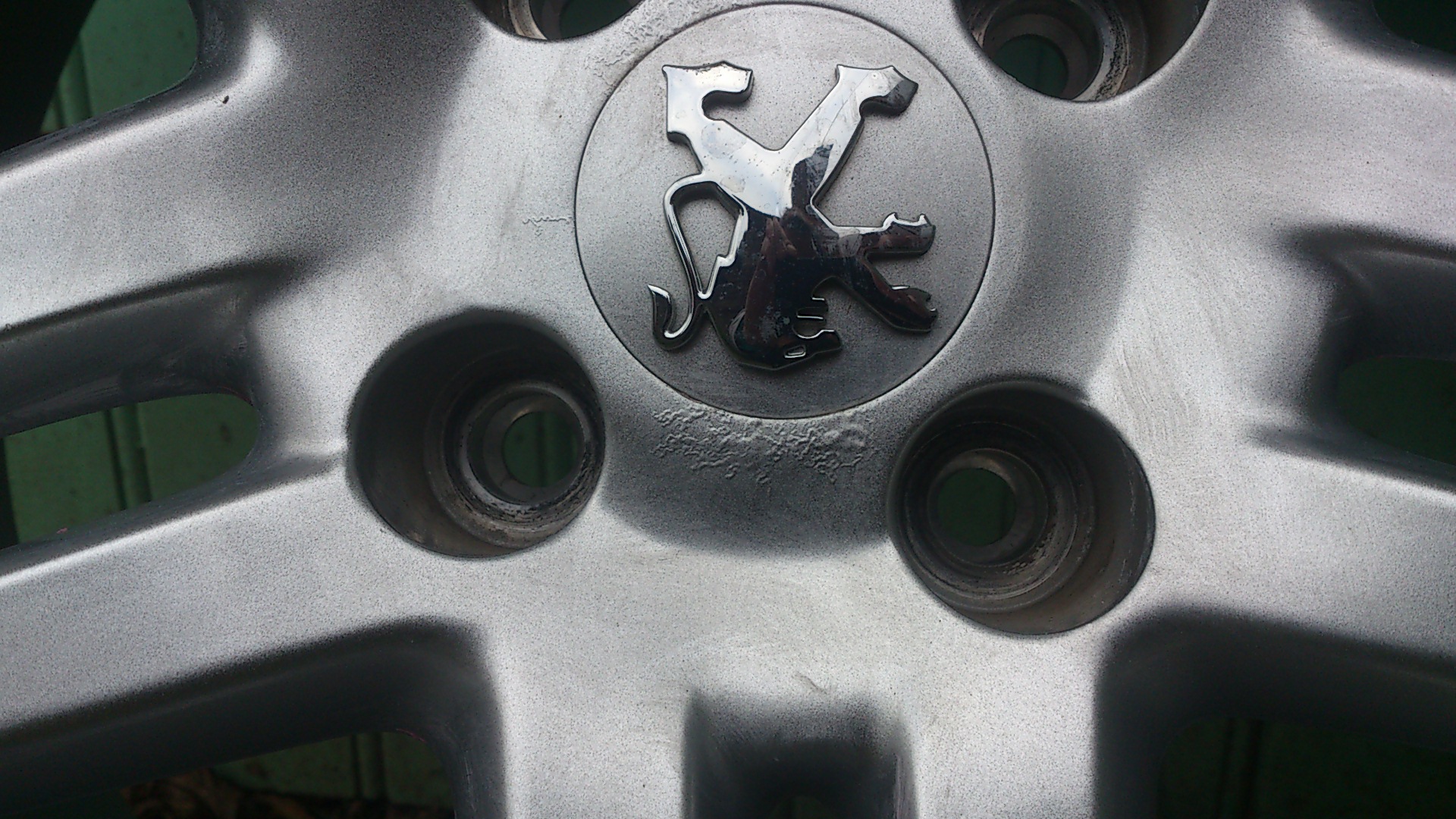

Salut à tous :hello:
Très soigneux avec mes jantes, je ne stocke jamais mes jantes hiver (les Stromboli :coeur: ) sans les avoir parfaitement nettoyées :coeur: :super: J'avais déjà remarqué à maintes reprises la présence de cloques qui ressemblent à des cloques de rouille et qui en sont certainement d'ailleurs :diable: Alors aujourd'hui je reviens dans ma cave où elles sont stockées pour passer le Poorboy's Wheel sealant pour les protéger avant de les remettre sur la titine :malin1: et par la même occasion remiser les Lincancabur (propres :mrgreen: ) à la cave sous leur plastique de protection :super: Et là surprise désagréable aujourd'hui, je constate que les cloques ont progressé à vitesse grand V, à tel point que la peinture se soulève et se barre sur le bord de la jante :rougefaché: et les cloques sont présentes partout sur les 4 jantes :pleur4: :pleur4: Je ne sais pas quoi faire là :malin2: D'autres membres ont-ils eu un souci similaire? :taré1: Je suis bien énervé :rougefaché: Même les jantes alu de ma 205 qui a 21 ans ne sont pas aussi abîmées :naah: :naah:

Messagede yannou25 » Sam 23 Nov 13 16:10
Oh..... a part décaper poncer et repeindre je vois pas...

Messagede AbyssBlue308 » Sam 23 Nov 13 16:18
Pour des jantes de 2 ans 1/2, ce n'est pas très normal, surtout que j'y fais super gaffe :-/

Messagede yannou25 » Sam 23 Nov 13 16:20
Je te l'accorde que ce n'est pas normal. Un défaut de peinture peux être

Messagede AbyssBlue308 » Sam 23 Nov 13 16:27
Oui ou un défaut de protection, ou même dans la matière même de la jante :rougefaché: ça me fait penser aux Fiat et aux Alfa des années 70 dont la carrosserie devenait un vrai gruyère au bout de quelques mois car les italiens avaient utilisé des métaux de récupération rouillés :siffle: et la rouille restera toujours de la rouille, même refondue :gene:

Messagede AbyssBlue308 » Dim 24 Nov 13 12:12
Ce n'est pas un cas isolé sur des jantes alu car celles qu'avait mon beau père sur sa 406 étaient littéralement bouffées par les cloques :berk1:

Messagede Maxiim917 » Dim 24 Nov 13 12:43
Pas cool ton histoire Jérôme :-/
Tes strombo, a ta connaissance n'ont pas subies de réparations ?
Genre voile ou choc ? J'ai déjà vu le coup d'une peinture qui s'écaille en passant son doigt comme sur ta photo.
Coup de plastidip pour l'hiver prochain, ou alors la mettre à nu en la sablant complet pour de l'epoxy.
Remarque je pense que l'un dans l'autre, tu sera obligé de la mettre a nu, sinon tu auras des défauts même avec une peinture très bien appliquée :/

Messagede AbyssBlue308 » Dim 24 Nov 13 14:14
Absolument Maxime :ange: Je serai obligé à la fin de l'hiver de faire enlever les pneus hiver, les faire bien sabler, réparer les défauts de matière en surface puis traitement anticorrosion, peinture et vernis :super:

Oui Vincent et vu le soin que j'apporte à mes jantes, j'ai encore moins d'explication :faché4: Le seul produit que je n'ai plus d'ailleurs et qui aurait pu éventuellement les abimer était un produit en bombe d'une marque inconnue et qui était censé éviter qu'elles s'encrassent :grr: en fait elles étaient encore plus difficiles à nettoyer après son utilisation :rougefaché: donc produit nul :faché:

Messagede Bricoman » Lun 25 Nov 13 18:12
Pas cool tes histoires de jantes AbyssBlue308, comme si c'était un problème de fabrication usine ou sous-traitant. :?:
Pourtant, bien rangées et soignées comme il faut, à l'abri de la poussière et de l'humidité, étonnant qu'elles aient cette anomalie.
Peugeot connait l'incident et ne bouge pas d'un pouce pour faire un geste commercial, ce n'est pas normal pour un produit de cette gamme.
La solution pour essayer de les sauver, un sablage + peinture adéquate car vu le problème, ce n'est pas une teinte dans la masse ?

Messagede AbyssBlue308 » Lun 25 Nov 13 20:22
merci à tous :ghee: Ce n'est pas un problème très grave mais bon c'est ralant sur des Stromboli :malin2: Le fabricant est RONAL pour Peugeot, grand fabricant connu de jantes alliage :langue3:
De toute façon c'est décidé, je fais un courrier salé à Peugeot France, dès que j'ai un moment pour le faire :ange: Car il est évident qu'il y a un défaut de fabrication du produit et ce, dans la masse de la jante puisque les cloques apparaissent partout, aussi bien à l'intérieur qu'à l'extérieur des jantes :pasdrole: Et dans mon cas, ce n'est pas un oubli d'entretien scrupuleux et régulier :naah: En fonction de leur réponse et si je n'ai aucune prise en charge de leur part, je fais appel à une association de consommateurs comme "Que Choisir" :pascontent2: pour des jantes qui ont 2 ans il y a un vice de fabrication c'est évident :triste2:
