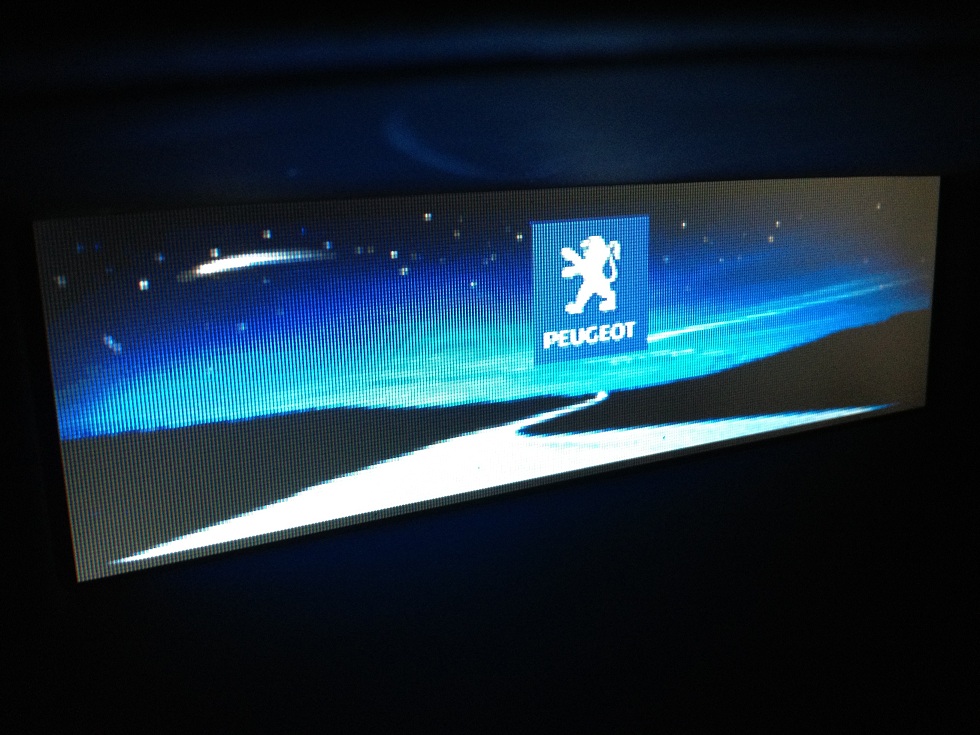

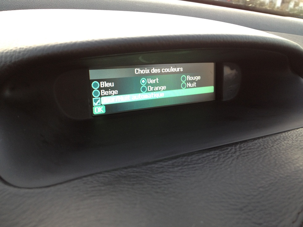

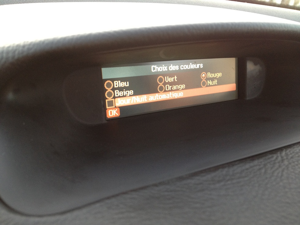

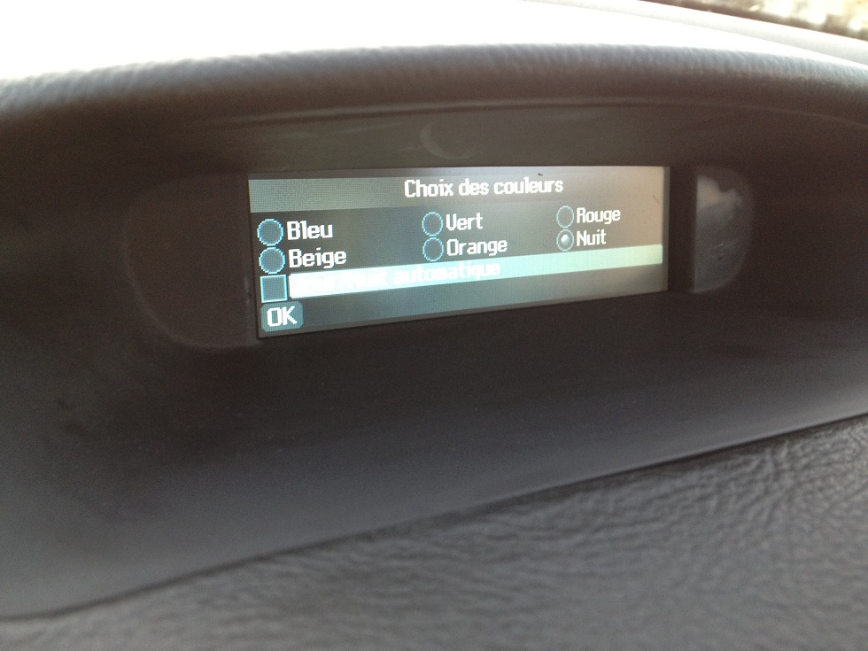

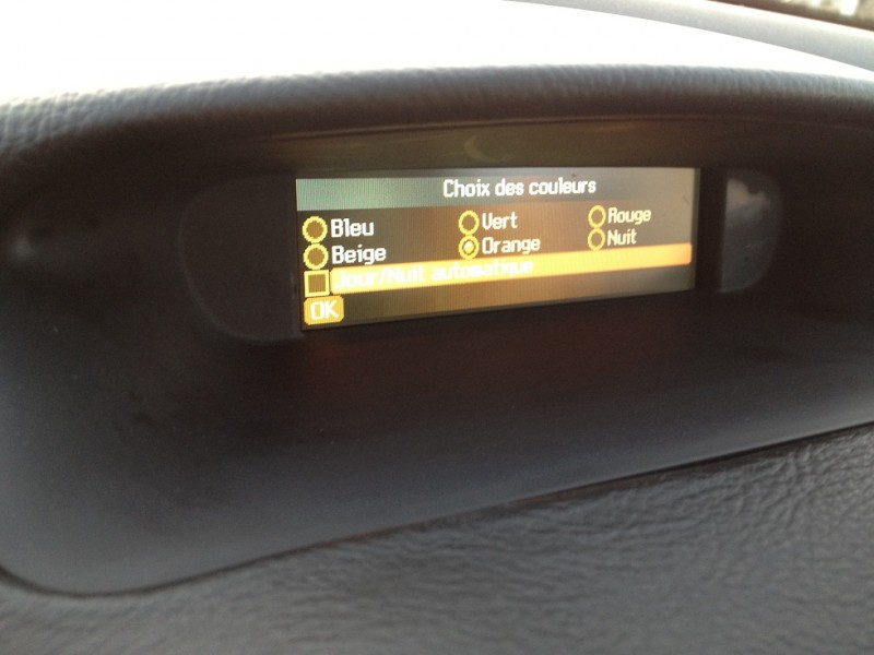

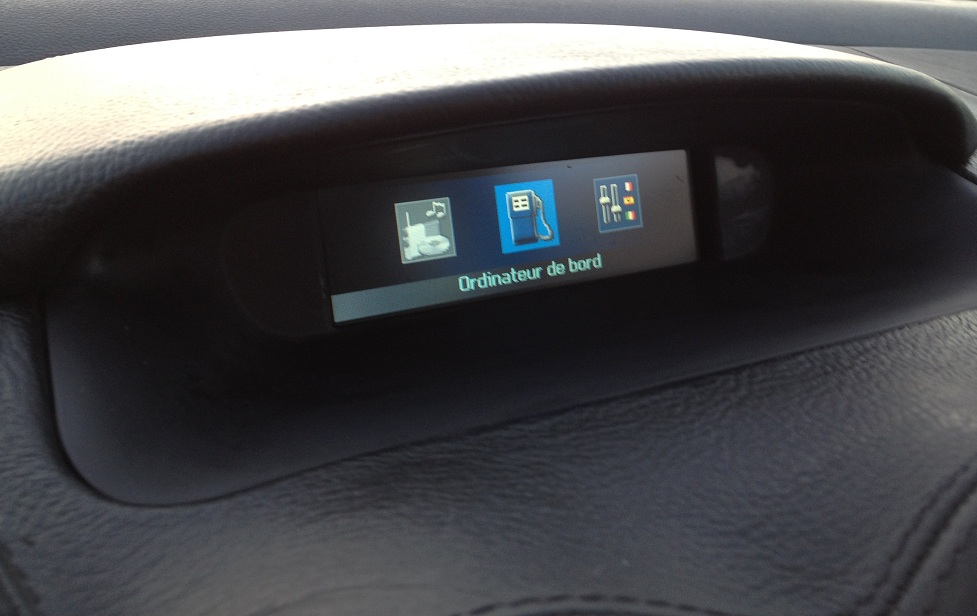

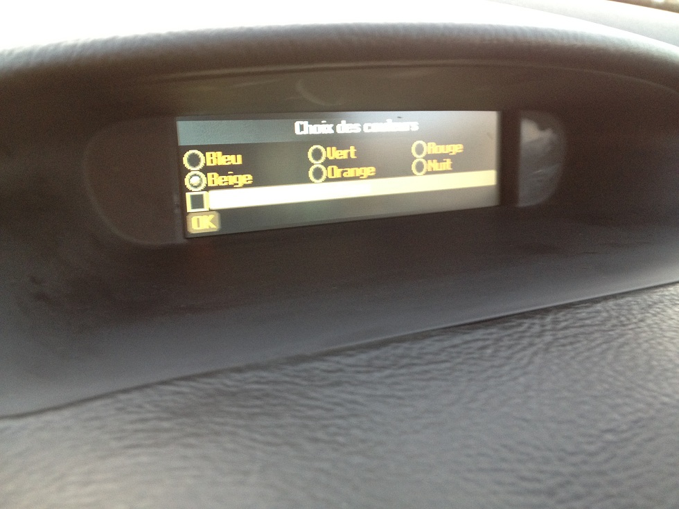

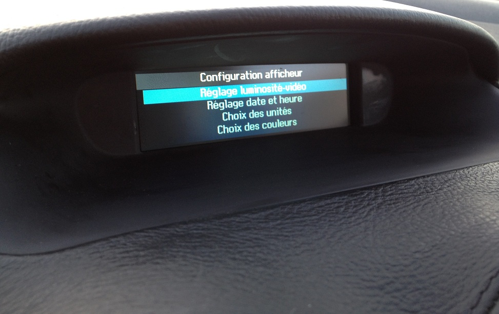

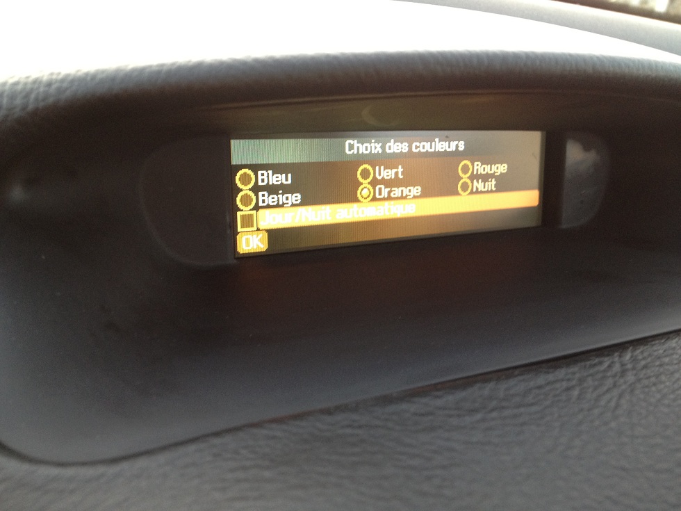

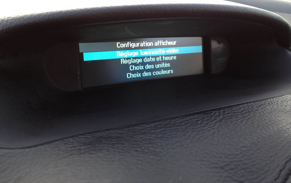

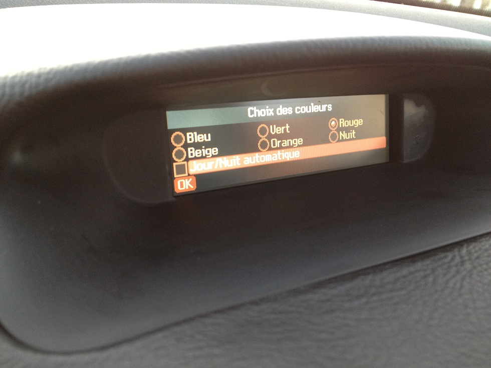

Des petites photos illustrant les couleurs
dès le contact mis :
Re: "TheArtist" et sa 308 "Griffée" Blue Lion BVM6 Gris ALU.
Messagede SPaRO » Sam 24 Mar 12 22:12
Je veux le même !!! :'(
Messagede TheArtist » Sam 24 Mar 12 22:13
J'ai mis du temps à en trouver un !
J'ai demandé le télécodage grâce au VIN, je n'avais plus qu'a l'installer
Il n'y a pas photo sur la définition de l'écran
L'affichage lors de la marche arrière
Je me suis également amusé à réaliser des fonds d'écran pour le Pioneer :mrgreen:

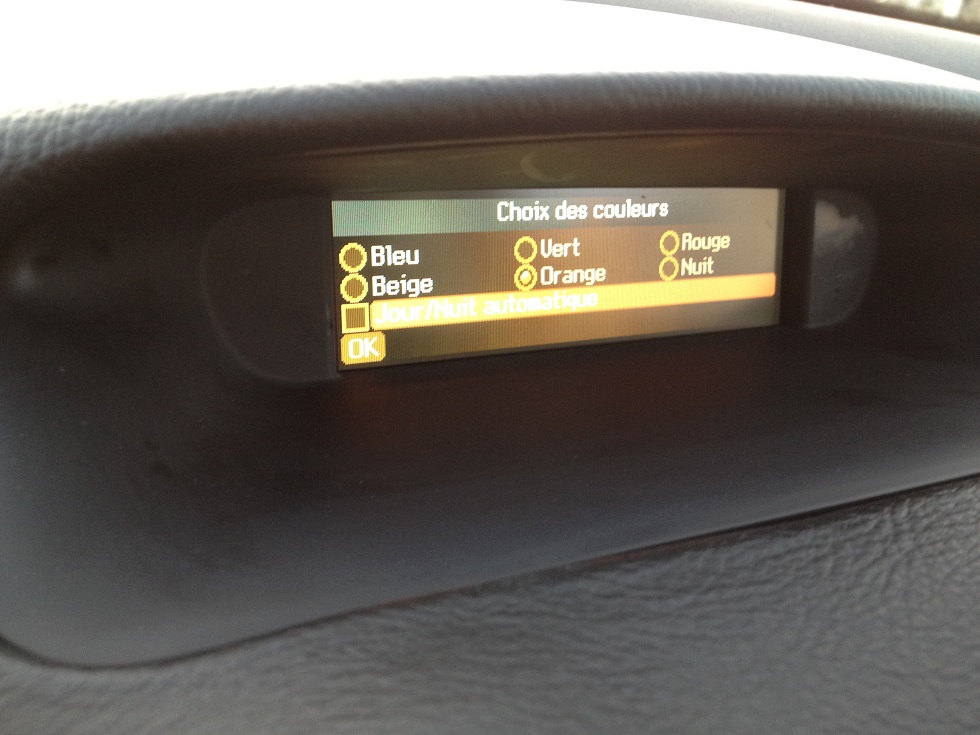

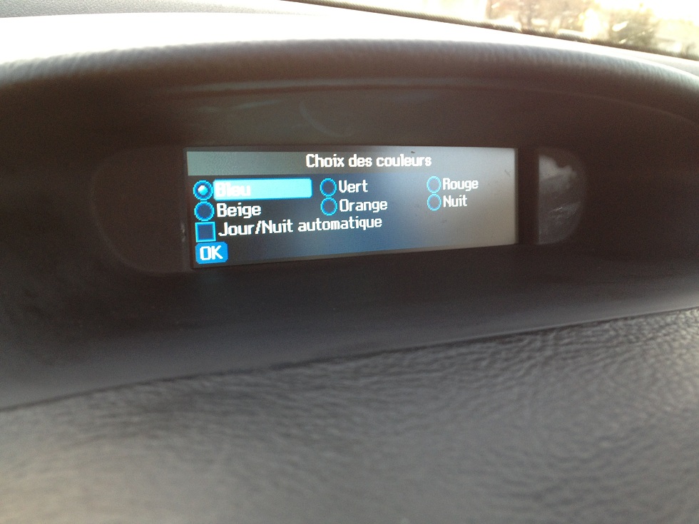

Alors, tu restes sur la couleur bleue?
Messagede TheArtist » Sam 24 Mar 12 22:26
Je pense oui, cela s'accorde avec le poste Pioneer ! J'ai choisi la couleur blanche pour les boutons du poste.
Il faudrait que je fasse d'autres tests pour voir.

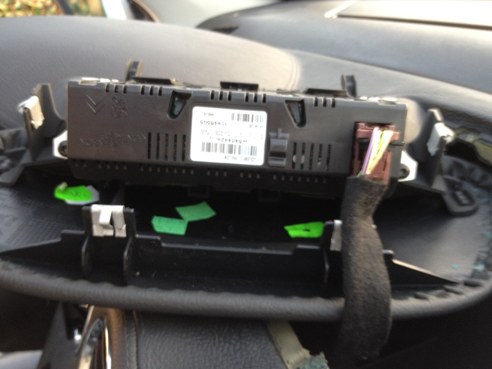

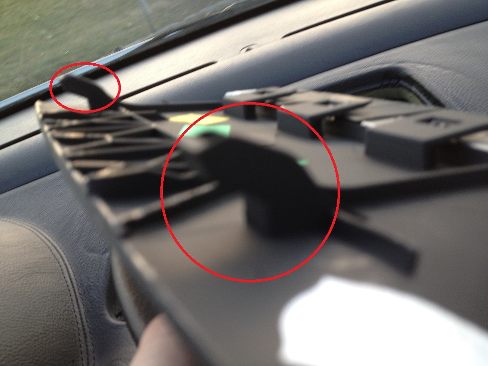

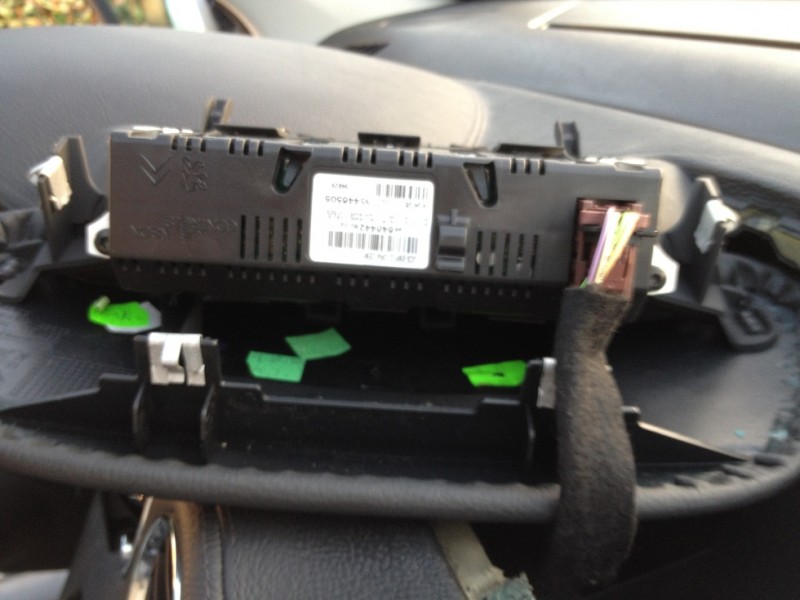

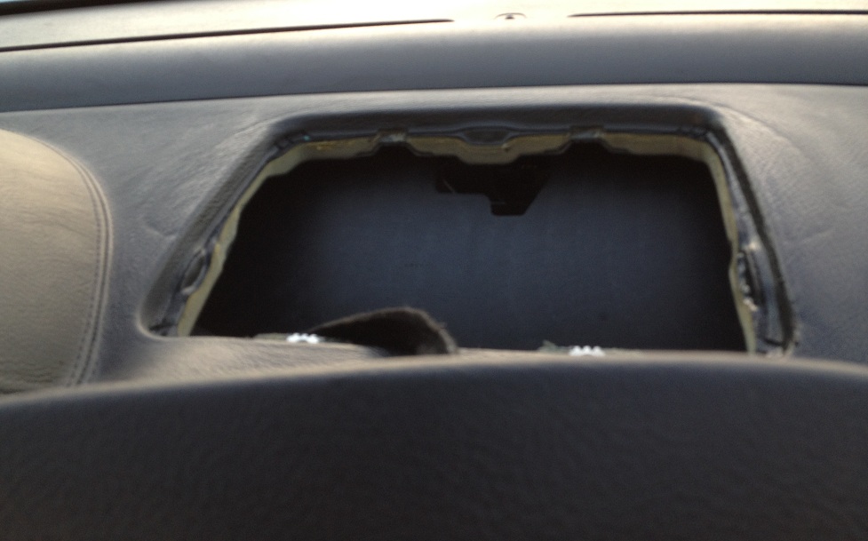

J'ai eu aussi une belle surprise pour retirer l'ancien afficheur multifonction.
C'est sans doute du au fait que j'ai une pack cuir intégral : la "casquette" vient entièrement !
Elle est bloquée par des clips et des crochets à l'avant (entourés en rouge)
Et la surprise !
Si je le voulais, je pourrais installer un WipCom !? WipCom 3D !?

Ah oui, en y regardant de plus près sur les photos, ta casquette n'est pas tout à fait pareille que ma mienne par exemple!

Pour le démontage, j'ai voulu suivre le tutoriel de seb avec la video.
Mais cela ne venait pas ! J'ai du soulever le bord, et c'est là que j'ai vu que la "casquette" venait entièrement

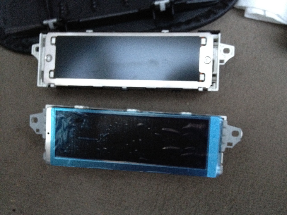

@Ricos6 : oui la définition est bien meilleure.

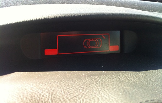

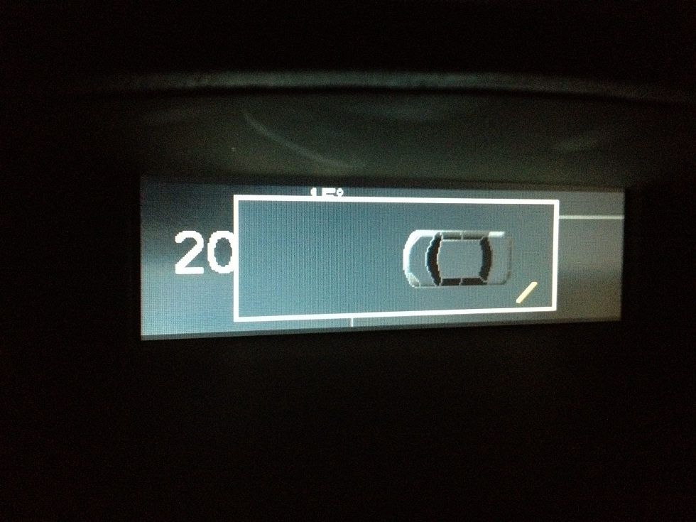

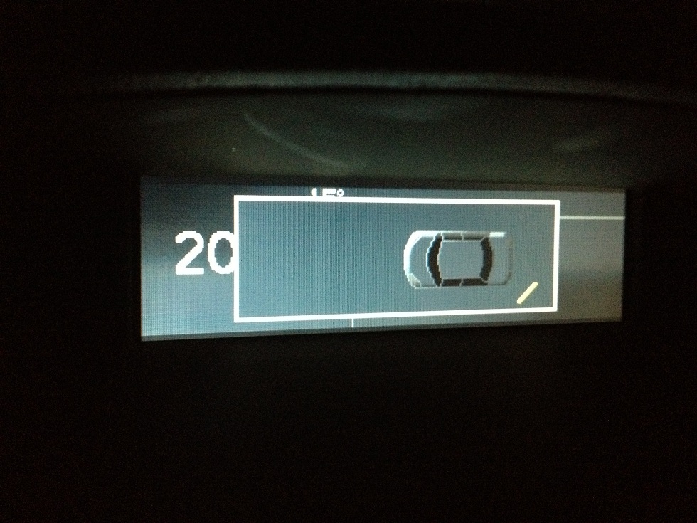

Un exemple avec la marche arrière :
Afficheur multifonction monochrome :
Afficheur multifonction couleur :
Messagede TheArtist » Sam 24 Mar 12 23:08
@SPaRO :mrgreen:
mi-Griffe ... my-Griffe :D
On peut également voir que l'afficheur en marche arrière affiche vraiment la visualisation d'aide au stationnement en avant plan.
Avec l'afficheur monochrome, par exemple, on ne voit pas l'heure, la température "derrière" l'affichage
La voiture affichée a beaucoup plus de relief :
- le coté droit de la voiture est plus blanc
- le coté gauche a plus de reflet d'ombre

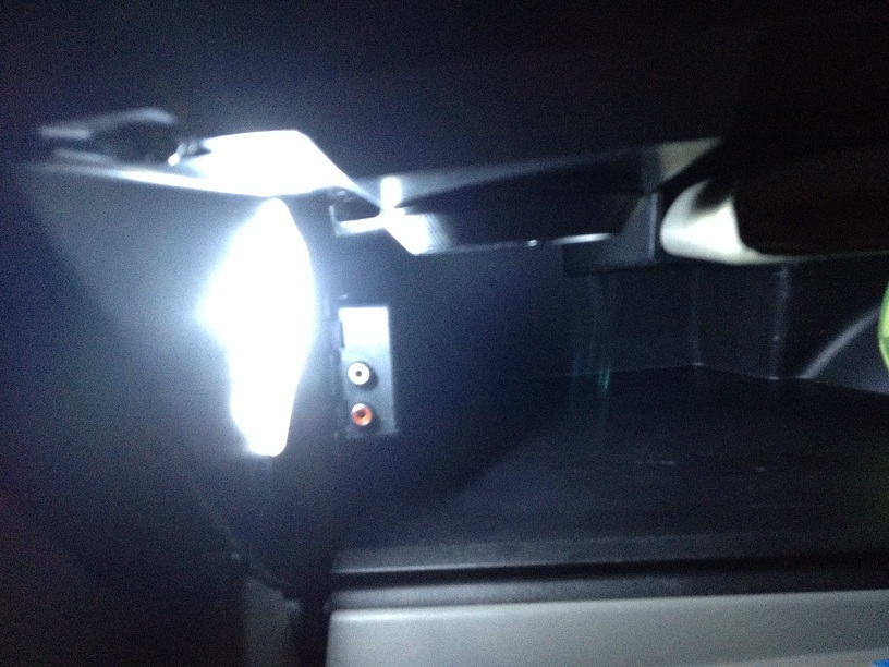

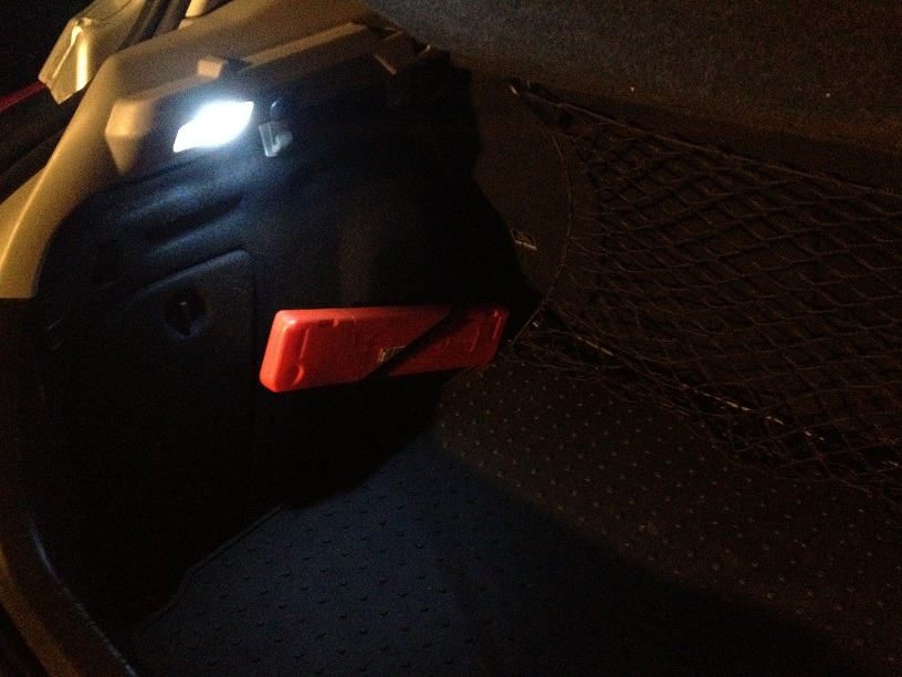

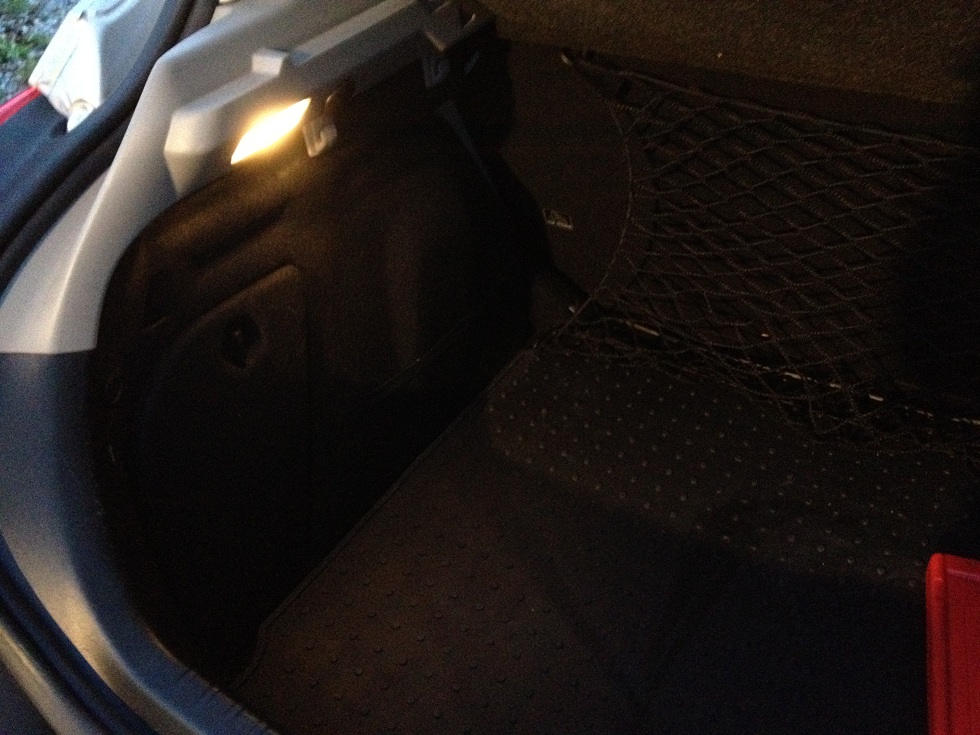

Bon, du coup, j'ai complètement oublié de parler du début de mon autre installation du jour : le kit full leds
L'installation est assez contraignante avec les pattes de branchement des leds qui ne sont pas parfaitement "en place" pour les connecter du premier coup
Messagede SPaRO » Sam 24 Mar 12 23:33
Ah? J'ai pas eu de problème à ce niveau la moi.... Sauf pour les ampoules des miroirs de courtoisie difficile à enlever.. Alors, le rendu dans ton intérieur beige ? Bon?
Messagede TheArtist » Sam 24 Mar 12 23:59
Oui, par exemple pour la boite à gant, j'ai du m'y prendre à plusieurs fois pour que les pattes soient bien en contact avec les connecteurs.
La led ne s'allumait pas alors que la boite a gant etait ouverte. je me suis arreté car il etait un peu tard. et quand j'ai mis le contact, la led s'est allumée !
Sinon pour l'installation, cela se fait assez vite, ca se declipse bien. La suite demain :D
