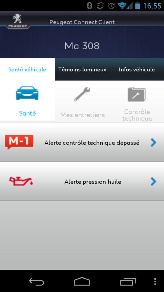

Messagede forest » Mar 16 Oct 12 23:16
Alors synthèse rapide : petit pb avec mon tél mais appli installée, assez sécurisée, j'ai eu d'autres infos sympa, bluetooth, mais pas de contrôle sur l'envoi... zont trouvé certaines de mes modifs, mais pas les pire, on est 60 à l'avoir en France... obligation entretien chez eux, déja 2 bugs trouvés ;-)
les photos now et CR sur l'ordi plus tard (xhui sur smartphone)
Mitigé mais bien dans l'idée (fo pas faire de modif sur sa voiture quoi...)

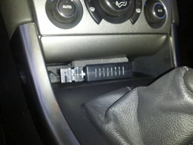

Messagede forest » Mar 23 Oct 12 15:06

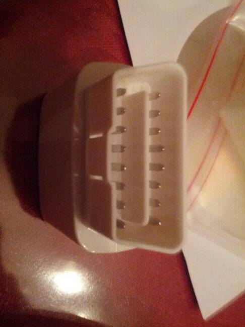

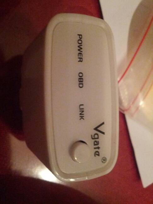

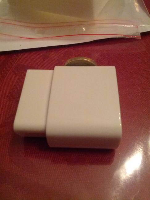

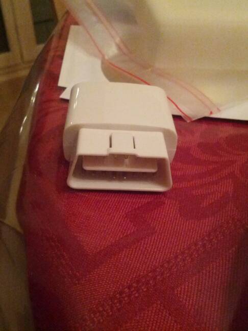

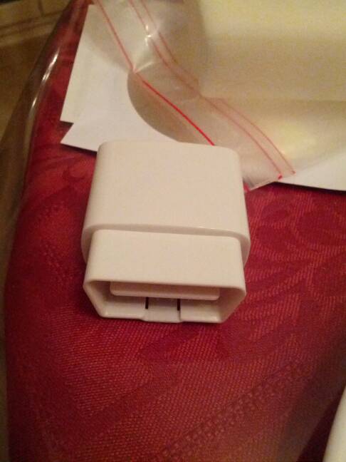

Avé,
Donc comme indiqué dans le topic des ventes, j'ai acheté un dongle BT OBD2, quand j'ai vu ce qu'on pouvait faire avec cela.
Je me suis renseigné et :
- les système filaires ne me tentent pas, car utilisation depuis Android souhaitée;
- les système WIFI nécessite une modification d'IP, comme l'indique la super présentation de TheArtist;
- la partie bluetooth semble donc le meilleur choix (même si d'une certaine taille du coup !).
Actuellement j'ai le boitier de Peugeot (dont j'ai bien envie de tester le port mini-USB pour voir si aurait la même interface qu'avec la valise ou pas, ou si c'est juste du paramétrage du boitier (je verrais dès la connexion comment il le détecte);
Donc revenons à nos moutons OBD2.
Il y a plusieurs tailles et versions. ceux estampillés version 1.5 ne sont pas des vrais 1.5 car la dernière est la 1.4b. Des recherches sur Internet vous diront cela.
Globalement, les version évoluant optimise la conso du mode veille (1.4) et celle gérant plus de protocoles (1.4, 1.4b...).
Donc je suis parti sur un dongle OBD2 1.4b.
Plusieurs tailles, mais tous avec un processeur central ELM327 (le boitier tisse des liens entre la voiture d'un côté et l'interface de l'autre (Wifi, USB, BT, Série...).
J'ai été sur le net, et j'ai bien vu les Mini ELM327, tout bleu, mais paraissent pas trop solides, et pas en dernière version toujours.

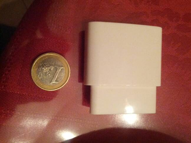

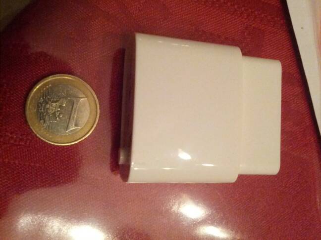

Et sur le site d'enchère qui a refait son logo ya pas longtemps, j'ai trouvé un vendeur d'Albi (on a des membres là-bas, on les fera passer pour des videurs) qui vend ces systèmes là.

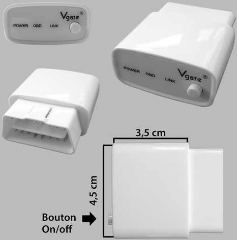

Je suis donc parti sur le vGate qui est comme un ELM327 mais avec un bouton ON/OFF car la particularité de la prise OBD2, c'est qu'elle avec un + permanent. Autant les version 1.4 sont censées êtres économes en batterie, mais rien ne vaut un bouton manuel je pense. Depuis les version 1.4, il y a comme un relai sur le plus après contact. Pour éviter les pannes de batteries... prudence est mère de sureté (bonjour à elle) ;-)
Voici les photo et les tailles :
Le colis a été envoyé en moins de 6H, paiement effectué via Paypal (non, j'n'ai pas donné le nom du site d'enchère ;-) ).
Donc ça devrait arriver sous peu (et le gars communique très bien.
Côté téléphone, j'utiliserai sûrement torque, qui semble pas mal : https://play.google.com/store/apps/deta ... rque&hl=fr
Payant, mais pas le prix d'un jeux non plus ;-)
Image de google :
Image Image
Pour jouer une fois ou deux (ou prêter aux copains), le test du 0 à 100...
Donc oui, je ne m'en servirai pas tous les jours non plus, mais en Montagne, ou dans certains cas, ça peut être sympa.
C'est gadget j'en convient, mais bon, pour le tarif demandé... 30€ hors frais de port... comme je ne fume pas, ça me fera bientôt le prix d'un paquet.
bon voilà...

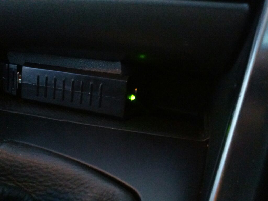

Messagede forest » Jeu 25 Oct 12 10:18
Déjà reçu hier, bien emballé, et avec DVD. Juste ouvert, rien d'autre pour l'instant (panne transport en commun hier soi:
Il sera sûrement testé dans la 206 de madame d'abord (1.4HDI 70ch), ma prise OBD étant occupée en ce moment...

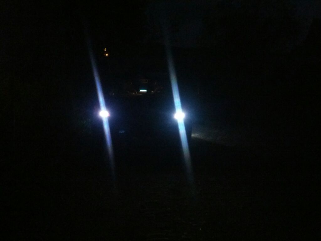

Messagede forest » Sam 27 Oct 12 19:49
Qu'est-ce que c'est ?
Je peut enfin le tester et c'est vraiment comme je souhaitais !!!
Du coup, quand trouvé, je vous dirai comment j'ai fait ;-)
Messagede forest » Sam 27 Oct 12 20:55
C'est-à-dire ?
Messagede xmad79 » Sam 27 Oct 12 21:13
+1 il me semble que l on reconnaît la silhouette arrière de la 308, comment t as fait? Y'a l'emplacement de l anti brouillard de l'autre côté ?
xmad79
Messages: 1305
Localisation: Chauray
Messagede forest » Sam 27 Oct 12 21:42
Bien, ce sont 2 reculs, et tout est bien en double ;-)
Et franchement, ça change l'éclairage et je vois enfin où je recul dans le vrai noir.
Avec les éclairages de seuil de porte ça dépote !!!
Messagede xmad79 » Sam 27 Oct 12 22:18
Comment ça tout est bien en double? Tu peux développer sur ta modification stp :?:
xmad79
Messages: 1305
Messagede forest » Dim 28 Oct 12 06:45
Alors alors... depuis le début, je trouve anormal d'avoir un recul et un AB pour une voiture à ce prix-là.
Donc après avoir attendu un peu et réfléchi, j'ai acheté un second optique arrière anglais ;-)
Et en faisant toucher les fils :
- les clignos à leur place;
- les stops à leur place;
- les feux de recul dans les petits emplacements (là où il y avais le feu de recul et l'AB arrière);
- les positions uniquement en haut, là ou il y a les stops aussi (il n'y a plus les 5W du bas);
- a la place des positions du bas P21/5W, l'antibrouillard !!!
Donc tout est bien en double.
Pour l'histoire, l'ODB contrôlant la tension, il était impossible de faire supporter 2 ampoules AB sur le fil qui venait car cela faisait trop d'intensité ! (Montage caravane à l'ancienne impossible) Et quand le BSI détecte que ça tire trop, il éteint ! Donc avec 2 ampoules, ça s'allumait 1/2 seconde des 2 côtés puis au revoir (une guirlande géante ;-) ).
Donc j'ai utilisé obligatoirement des LEDs, dont la somme ne dépasse pas les 21W de contrôle de l'AB/recul d'origine. J'espère être clair.
De plus, j'ai eu la bonne niuvelle de voir que l'optique gauche (enfin le fil d'alimentation) était complètement câblé ! AB et recul présent; et donc [niveau câblage] jjste le fil d'AB à passer à droite.
Autre info, comme il y a un connecteur (clip) de libre sur chaque côté, le + manquant pour le recul/AB manquant a pu être remonté sur la platine (qu'il a fallu modifier des 2 côté bien sûr.
Le plus dur est cette modif de platine, mais ... çà marche depuis 2 mois 1/2 ;-)
Je posterai des photos fin de semaine.
Et en testant le recul dans le noir complet (Campagne) j'ai pu voir, au double sens du terme ;-) et ça fait plaisir !!!
