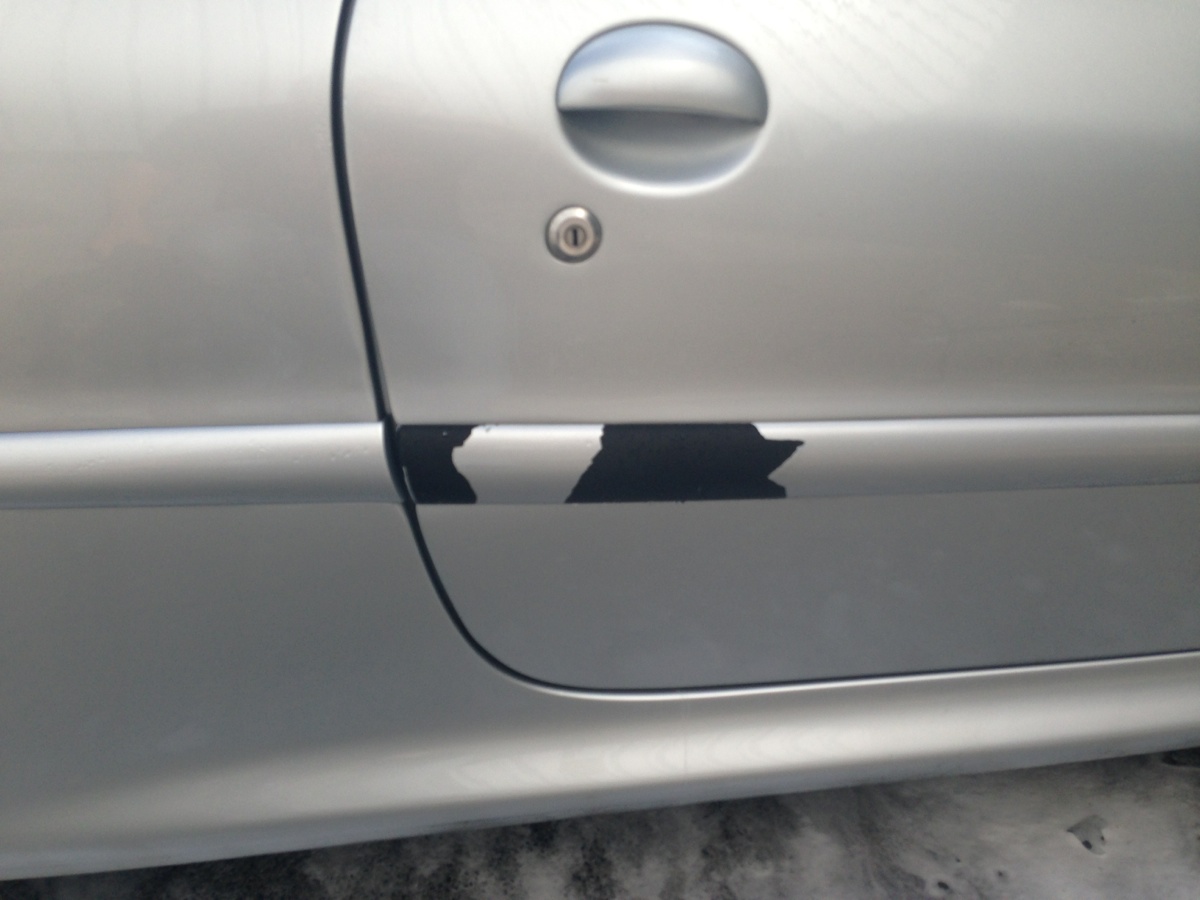

Messagede bories81 » Lun 11 Aoû 14 06:47
Pour avoir l'effet miroir en passant du polish tu le retrouve normalement. Super résultat en tout cas :super:
Re: Présentation Battlecry 308 SW Business 1,6l HDI 90ch
Messagede yannou25 » Lun 11 Aoû 14 08:04
Je peux que confirmer pour le primer d'accroche. Bon après tu à poncé ça devrait aller. Sinon ça peux finir comme ça :
Bon là y'a pas de primer ni de ponçage :-/
