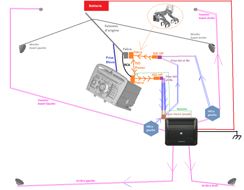

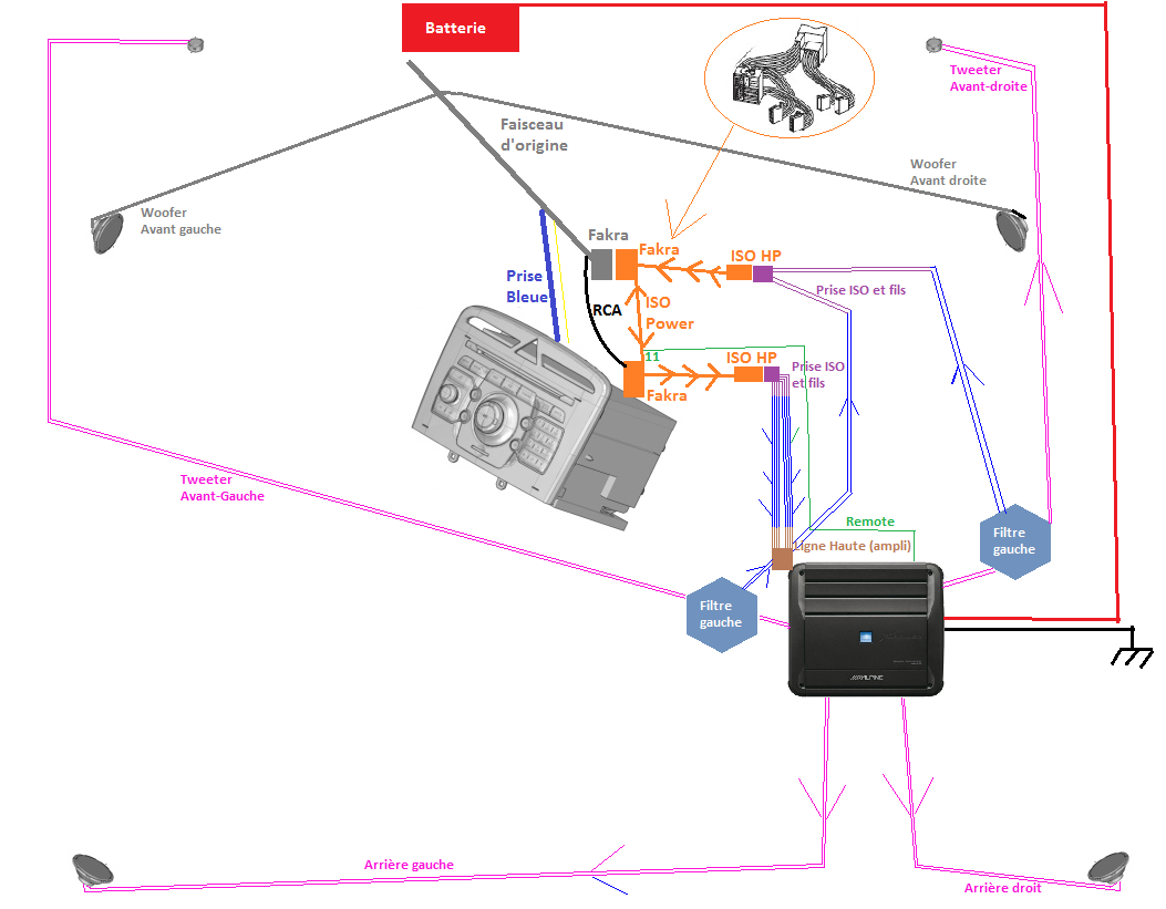

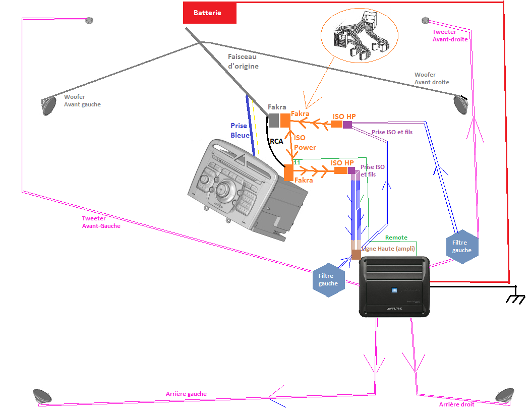

Bon voilà, j'ai mis à jour mes schémas.
Le premier = installation actuelle, avec un raccord (cerclé en haut) qui fait FAKRA/ISO/ISO/FAKRA :

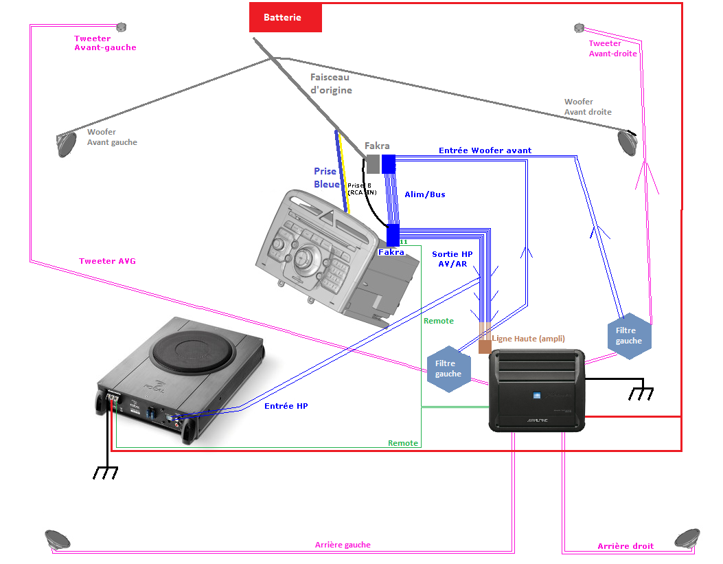

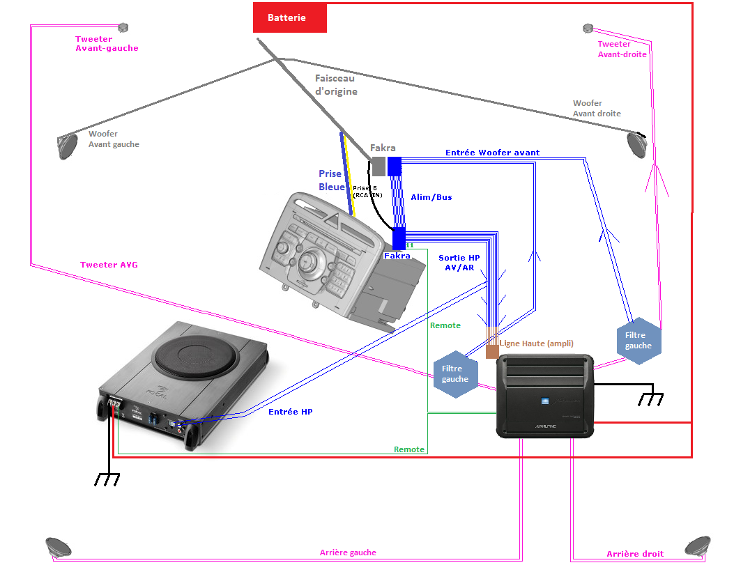

Et ça, c'est l'objectif simple (quoique) de rajouter le caisson sous le siège et avoir qu'un fil d'un bout à l'autre, soudé directement (que du bleu) :
Sachant que le top du top serait de supprimer les 8 fils amplifiés qui arrivent et réussir à passer le poste en platine simple avec juste sortie bas niveau comme avec l'ampli d'origine (en espérant que les sons des radars passent toujours aussi...)
Normalement début août si je peux (le caisson est un ibus20)
