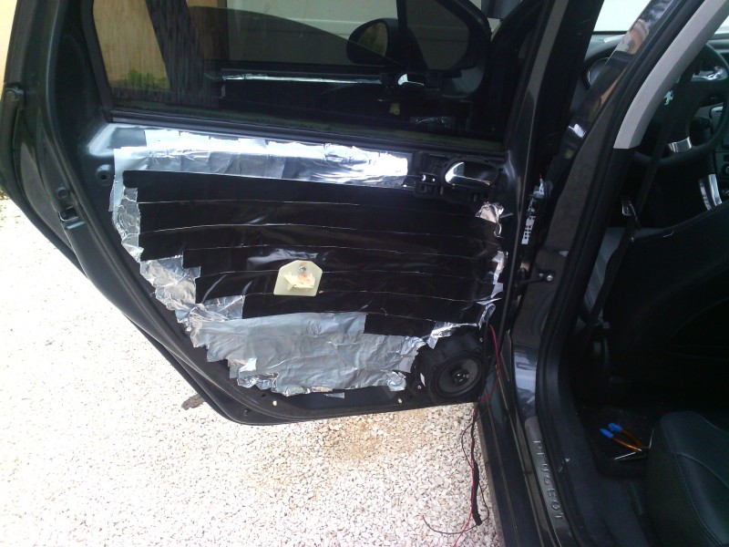

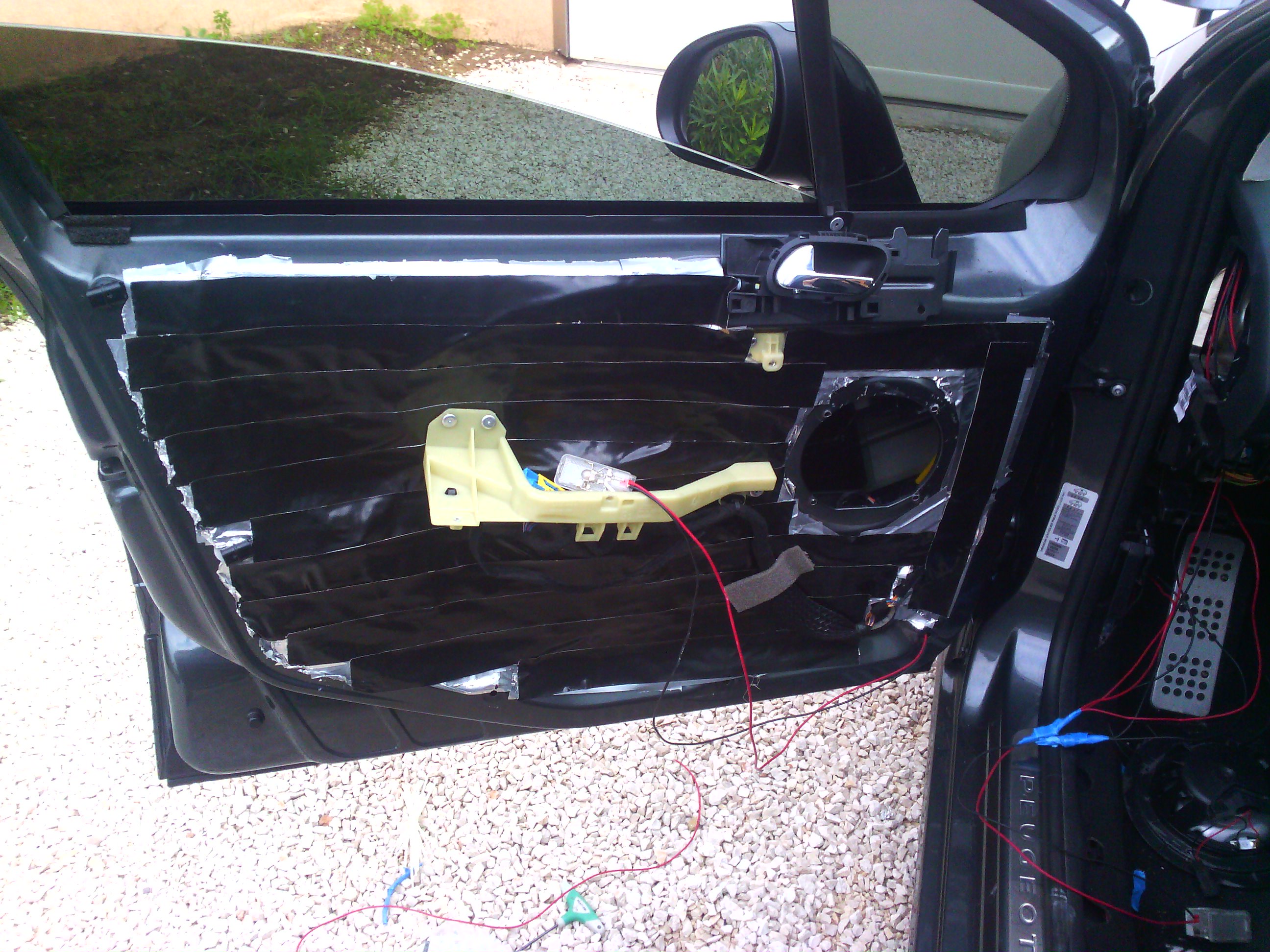

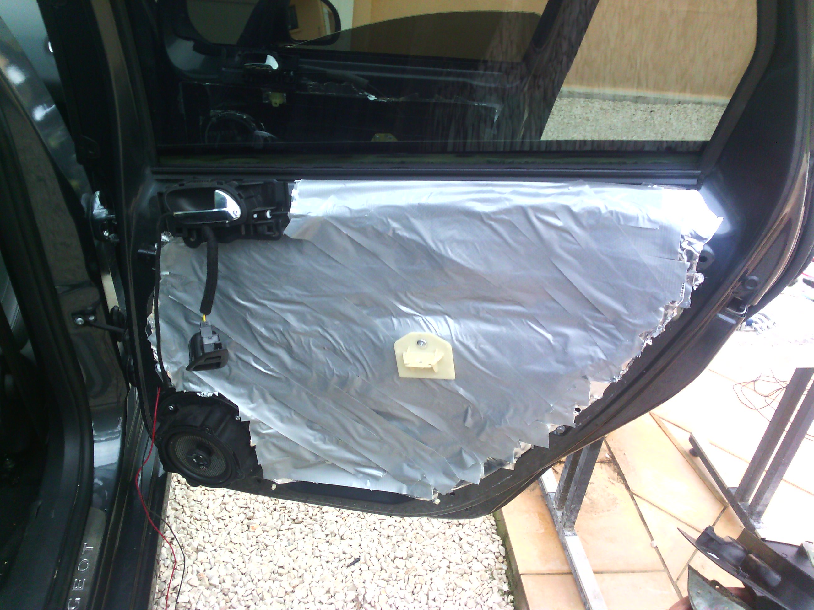

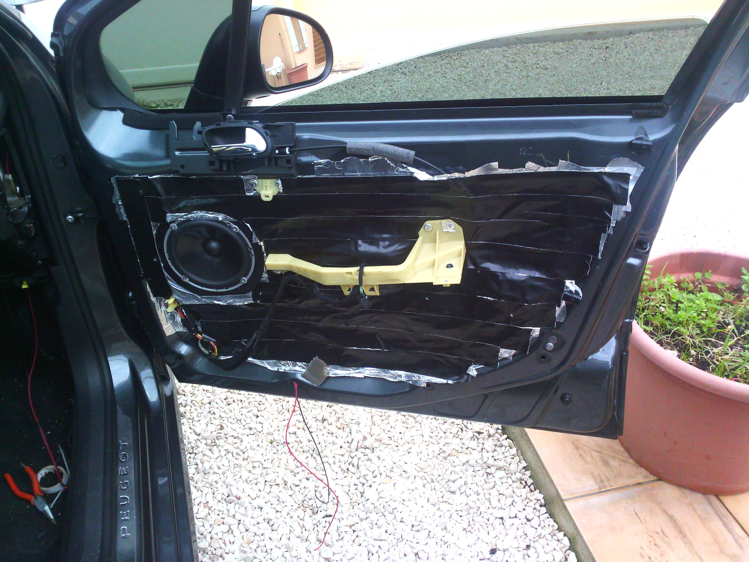

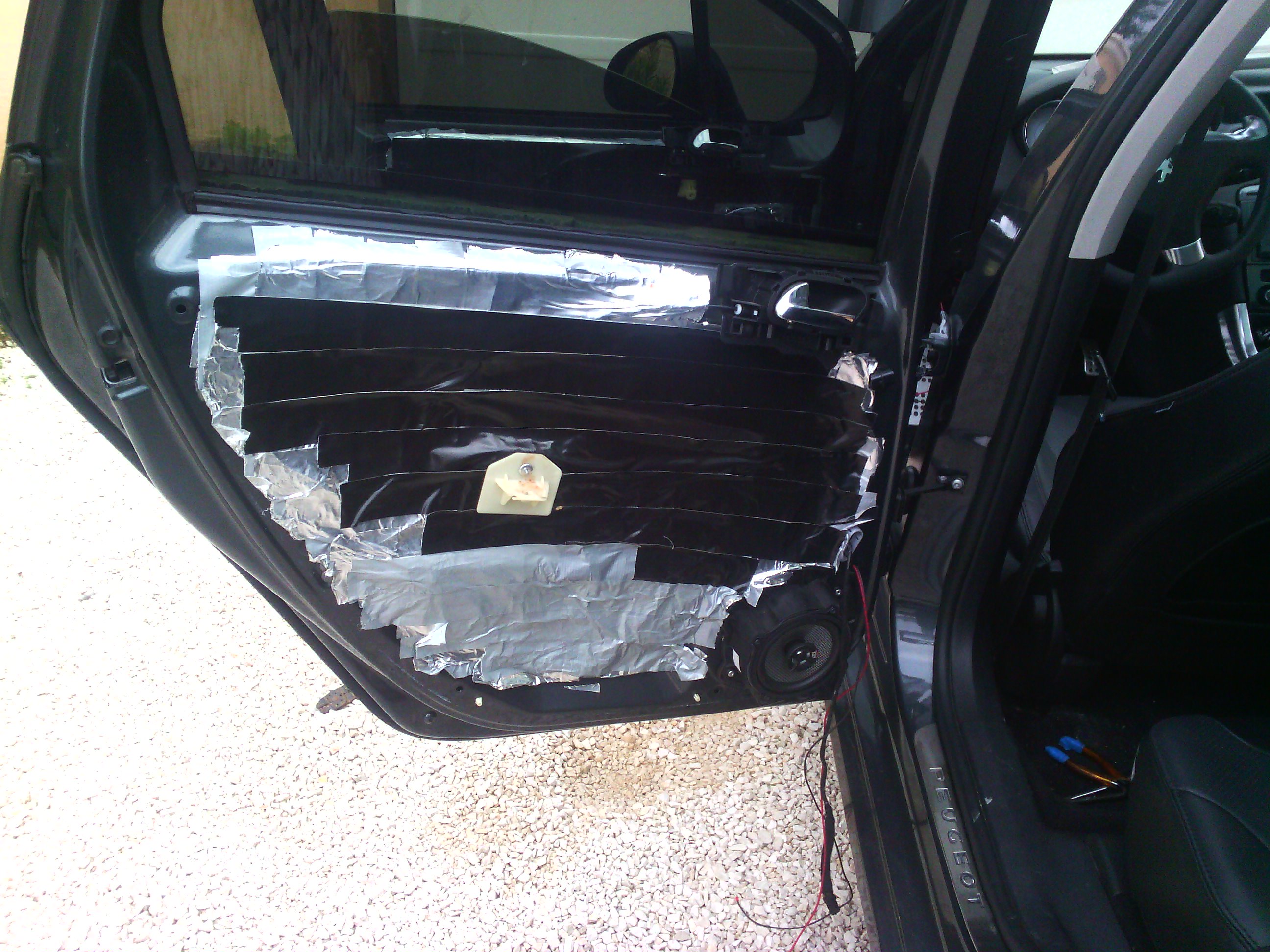

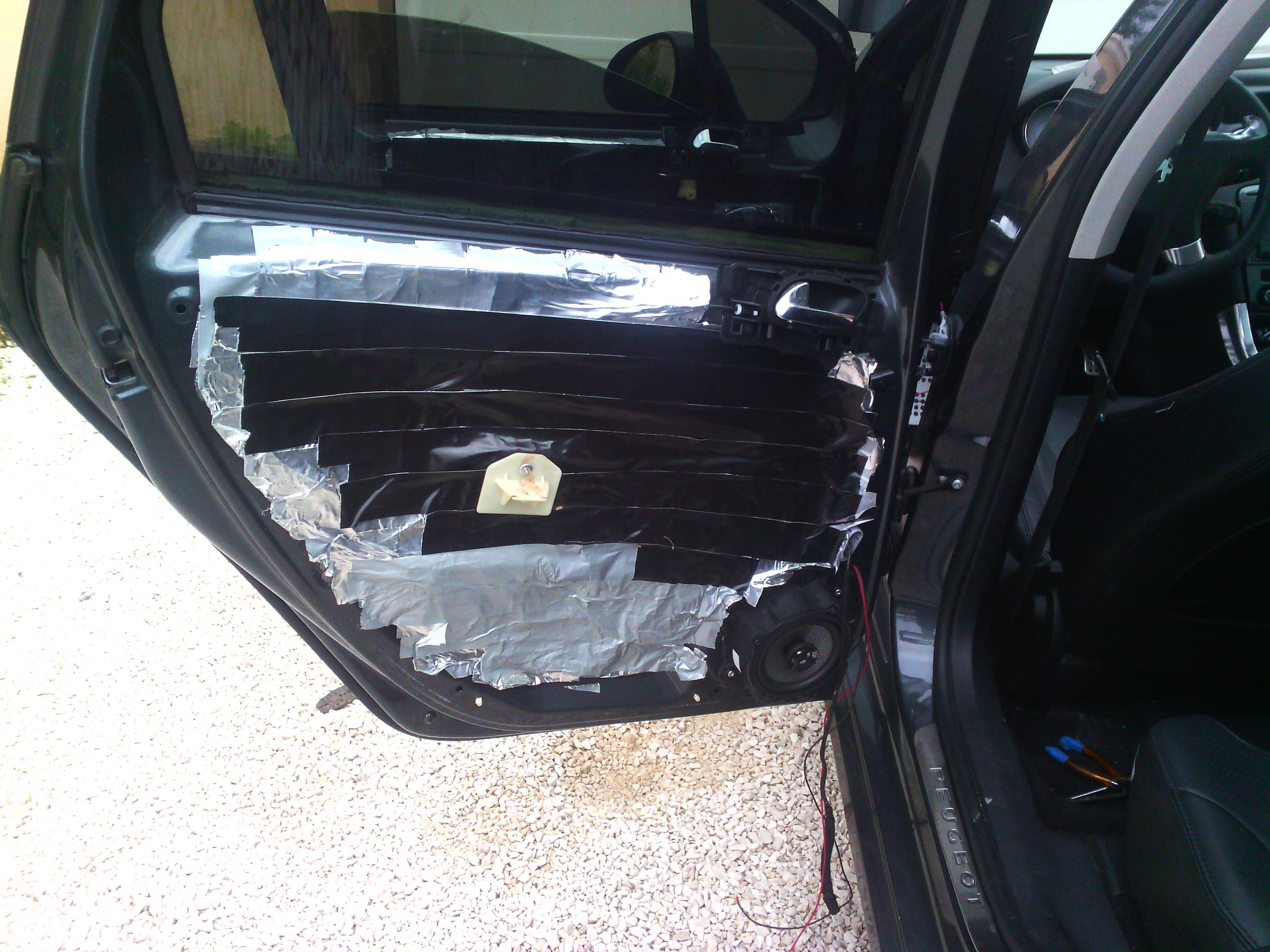

Avec les moyens du bord.......
J'ai fait des recherches et j'ai trouvé le dynamat, top mais bien trop cher 100€ par portières donc je me suis fait un truc a moi......comme les feuilles de goudron pas pratique et pas cadeau non plus

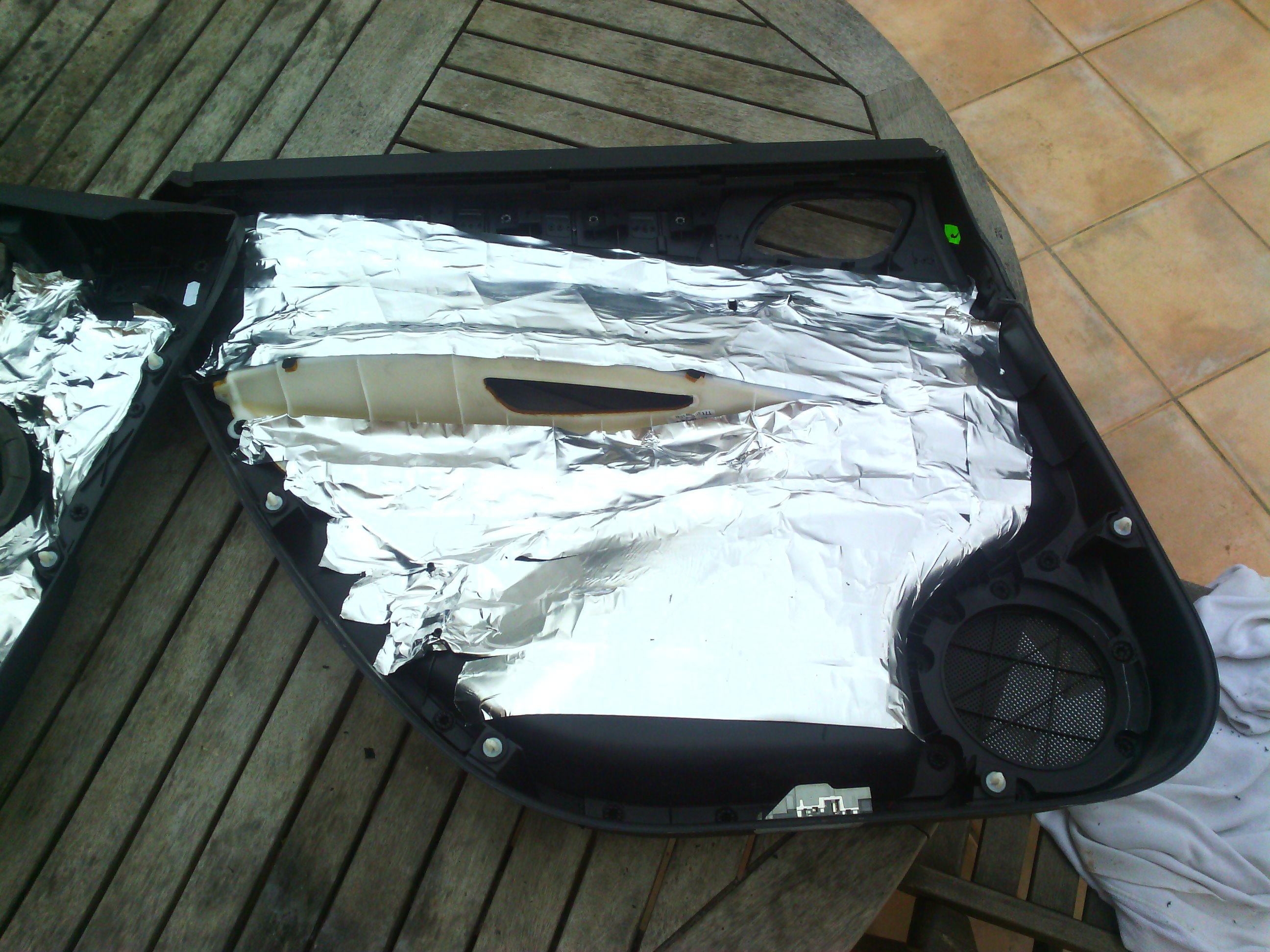

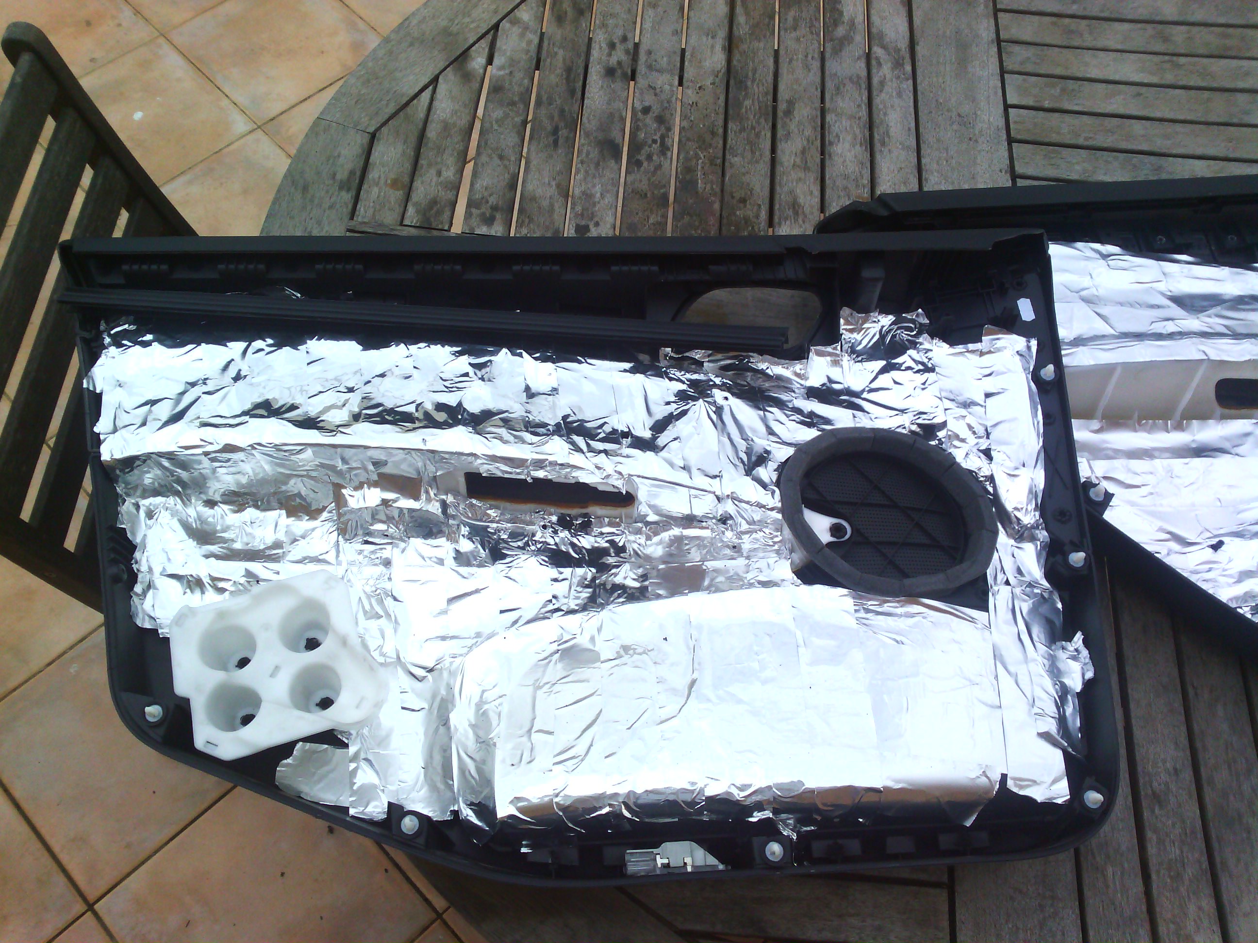

Du scotch alu et ducktape, du scotch tissus, j'ai d'abord mis deux couches croisées sur l'intérieur de la portes, puis la tôle a trou, 2 d'alu, 2 ducktape, 2 alu et 2 ducktape et pour finir 2 d'´alu sur l'intérieur de la garniture de porte
Le scotch alu sert pour les gaines de ventilation, entre autre, en isolant phoniques et thermiques donc doit bien faire son boulo, superposé avec le ducktape et doublé avec à chaque fois les couches croisées ca marche plutôt bien, même si c'est long de découper, décoller et appliquer des bandes de 30 à 40 centimètres.
Je suis très content du résultat, bien plus propre et plus net qu'avant et j'avais tous le matos dispo
Voilà surement pas le mieux mais ça me va bien :)

4 de chaque de mémoire, j'ai attaqué à 10h à démonter pour finir de remonter vers 18h

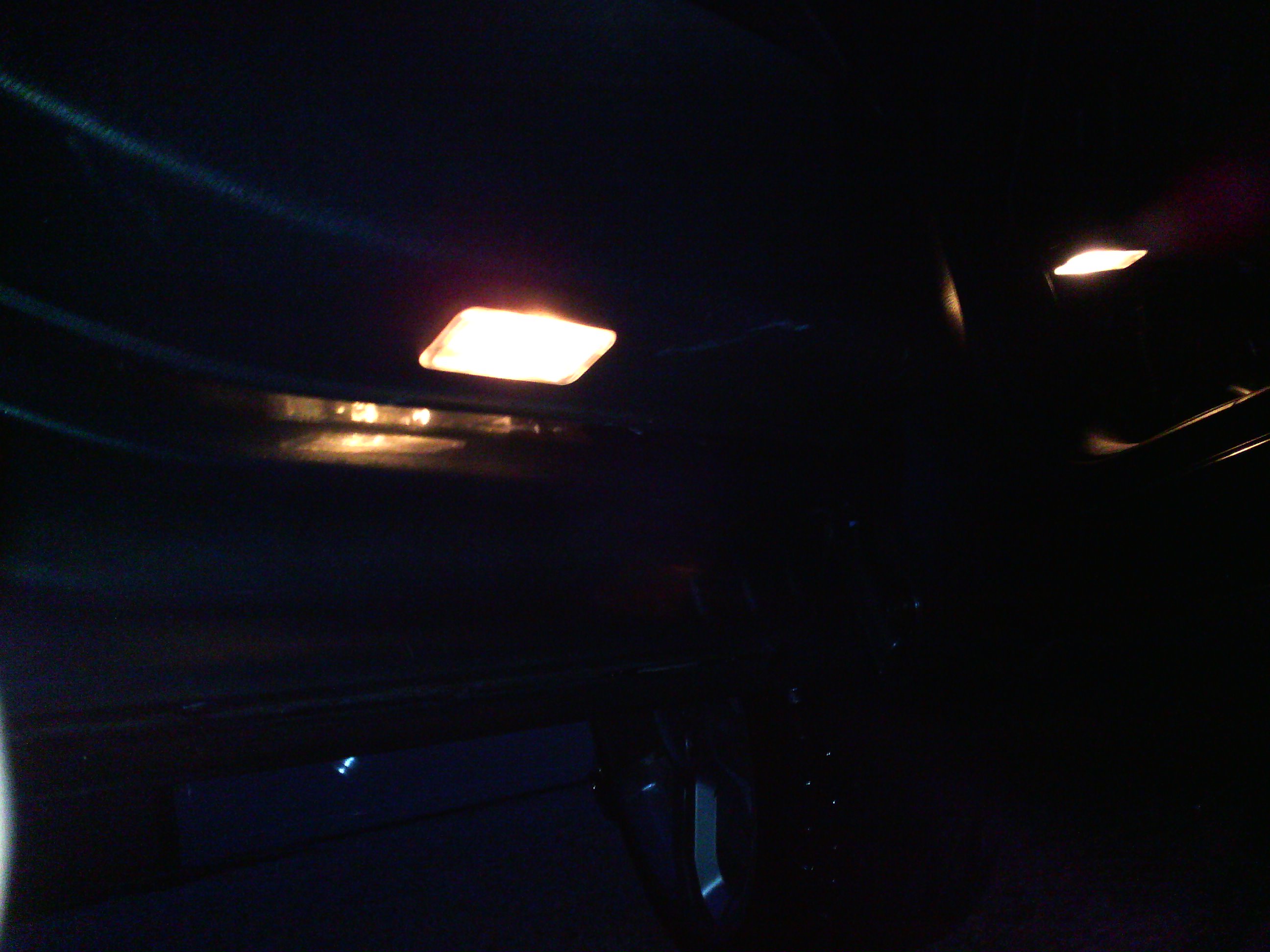

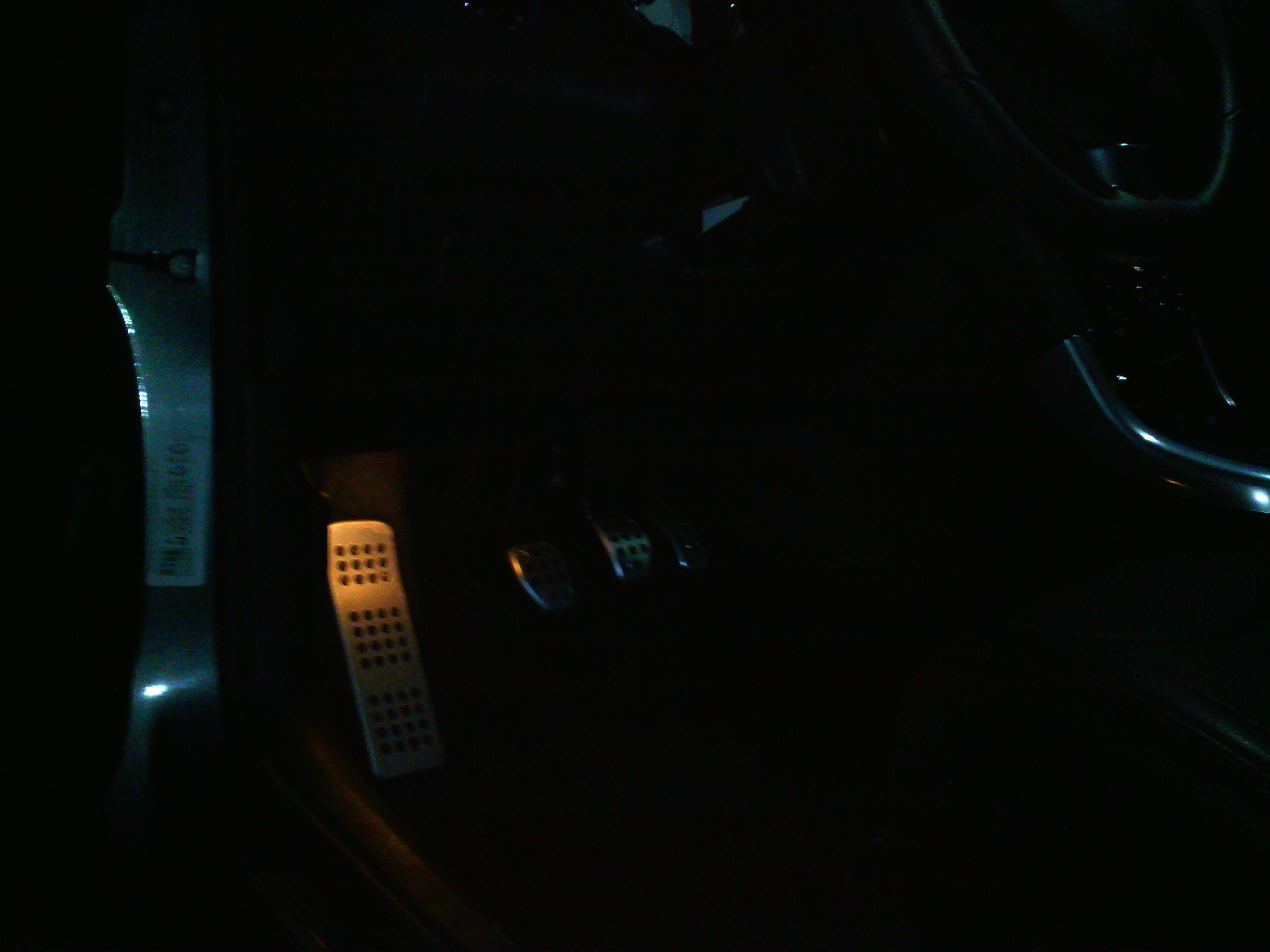

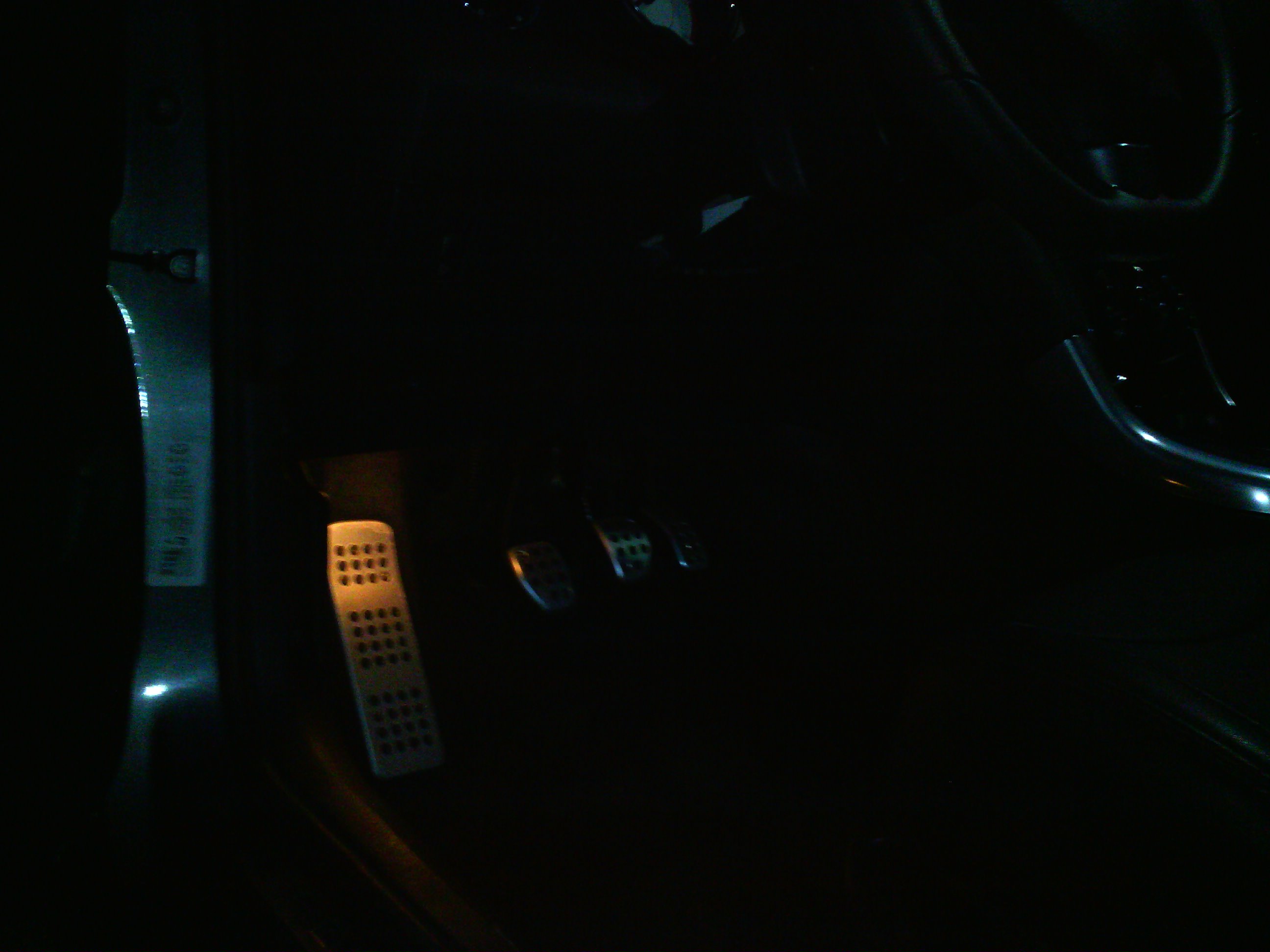

Bon belle journée bien occupé.....toutes les lumiéres sont montées :frime1:
Bon grosse galère pour l'avant car pour passer dans les soufflets des portes c'est une grosse :caca: en fait faudrait demonter la porte pour avoir accés aux clips extérieur.....donc j'ai du un peu le chahuter mais bon apres quelques heures j'y suis arrivé :lol:
Pour l'arrière c'est facile ca ce léve bien ou presque ::d et les caves de pieds c'est de la rigoladent :siffle:
Bon j'y ai passé 7 heures non stop :triste1: sans manger et pipi dans le jardin :gene:

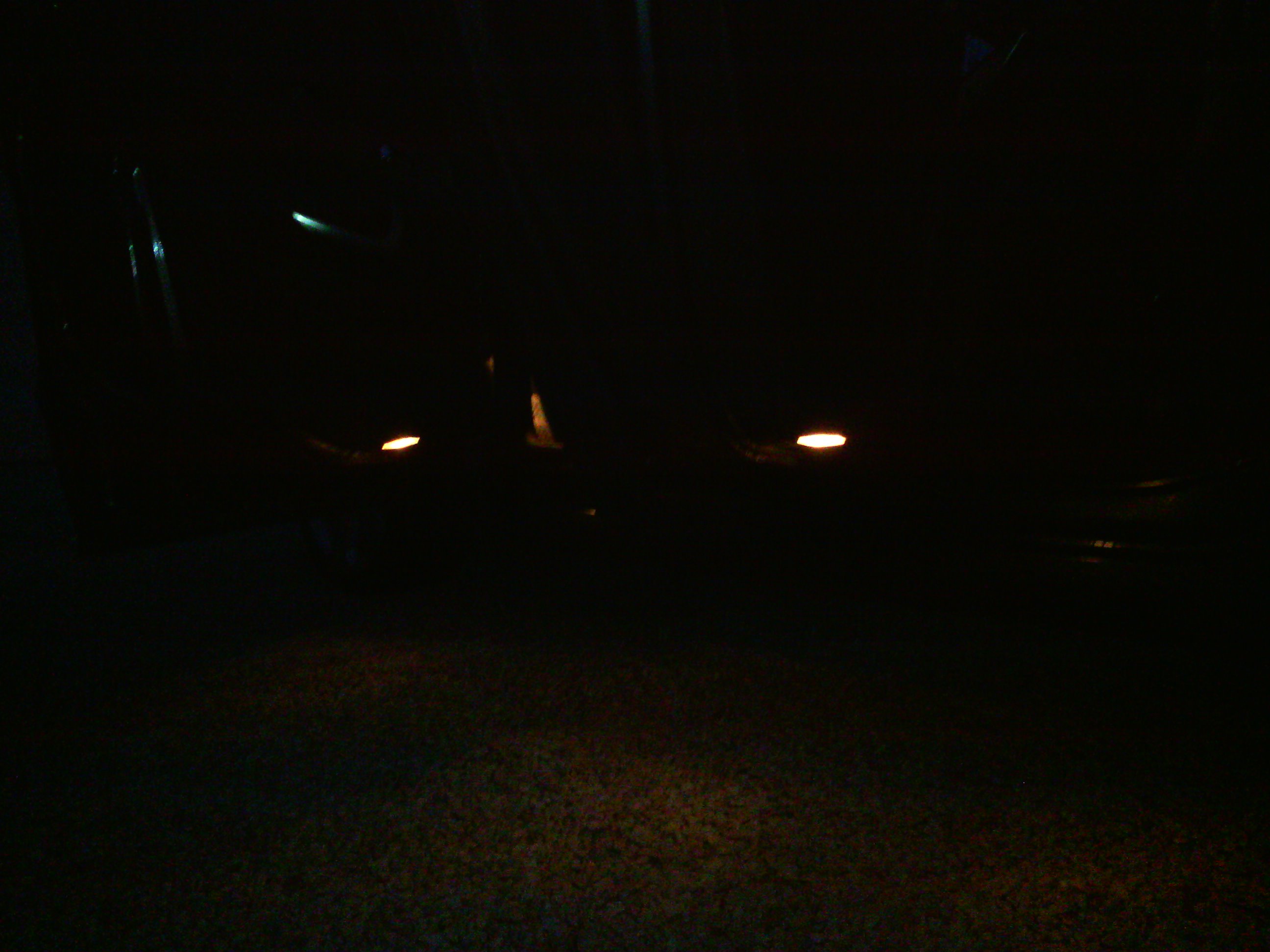

Par contre je me rapellais plus a quel point les lumiéres "classique" sont immondes :berk1: va me falloir des leds vite fait, mais put**** que c'est classse c'est lumiére je suis au taquet grave :blub: :blub: :blub: :blub: :blub:
J'vais me pencher sur les lumiéres de retro maintenant soit avec un lumières comme Forest ou sur un eclairage de Cc ca sera du gateau vu que j'ai deja le jus dans la porte donc autant pas se priver.. :hehe:

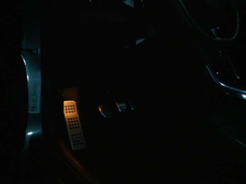

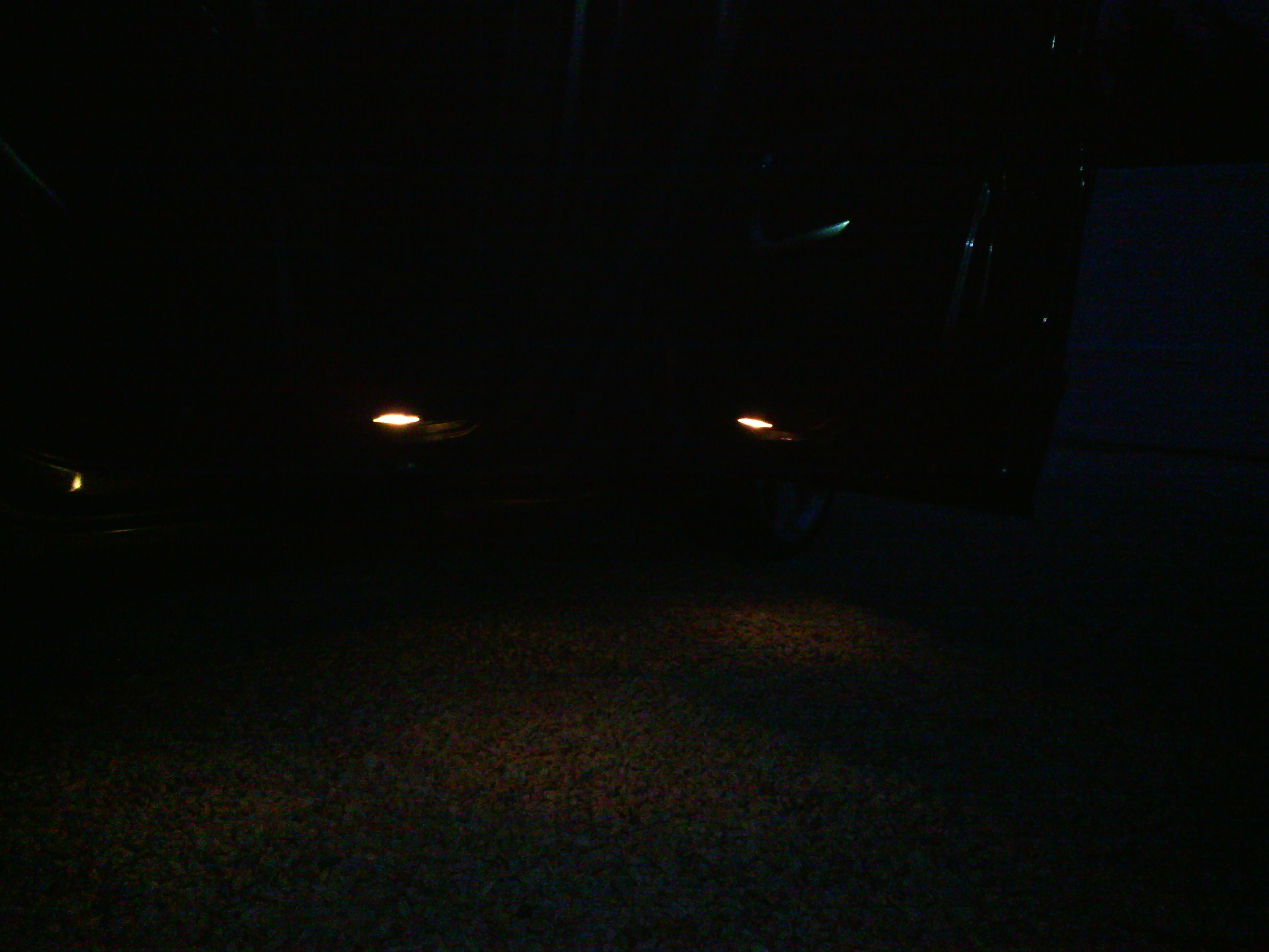

Allez quelques photos de nuit bon on voit pas grand choses mais bon.....................
et aussi le doublage des portes, on voit d'ailleurs les fils qui commencent a passer partout et les lumières en volant pour les tests :happy1:
et les portes....
et les portes....
et les portes....
et les portes....
garniture bis
garniture
de pres
caves de pieds
portes gauche
portes droite

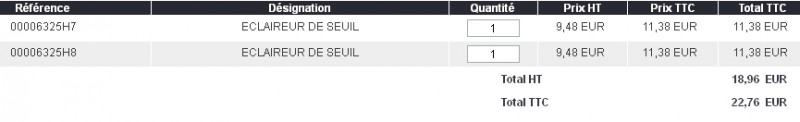

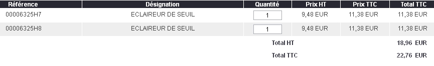

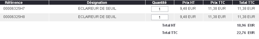

tiens une question au possesseur de Cc, les leds sous le rétro sous bien a "leds" ou ampoule classique et si c'est le cas peut la changer car je viens de voir le servicebox, 11,38e Ttc pièce ça m'intéresse fortement.....mais neveux en finalité une leds d'ou ma question....... :perv:

il y a 3 leds sous les rétros des CC. il y a la photo quelque part sur mon topic

Donc oui c'est bien blanc et ça éclaire pas mal, je vais rester la dessus alors, je valide
