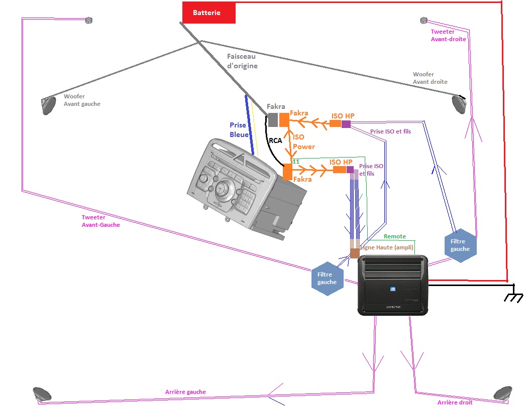

Merci les gars.
Pour l'ampérage c'est 40 + 20, j'ai pris un petit peu de marge, mais pas trop non plus.
Merci pour l'oeil sur mon alimentation d'air, en rangeant je l'ai remis (ca ne m'a servi à rien de l'enlever d'ailleurs...).
Mais tous ces fils, ca me plait pas, je vais gainer par sens (entree hp, sortie hp, remote) et souder les fils nickel.
Si ya des questiond, hésitez pas, ya des photos que j'ai pas mi. Maintenant, le siège passager est relevé de 2 coups de manette pour ne pas frotter.

Alors niveau musicalité, c'est top, et les pré-réglages du postes rendent mieux (l'ambiance qu'ils sont censé rendre (voix, concert, techno...) ). On entend enfin bien tous les instruments.
Même devant, je trouve que les HP arrièrent aident au rendu, et ont de très bonnes basses, pour du coax ;-)
Après niveau puissance, les 50W, c'est bien, et je confirme mon pote en disant que plus ne sert à rien avec une bonne source ;-) dépasser les 20 revient à réduire la vie des tympans plutôt qu'à se régaler.
Pas de pb d'alim, le fil remote sur cette broche va bien ;-)
Le tapis arrière remis, ça protège l'ampli des coups de pieds.
Me tarde les prises et nouveaux fils pour tout souder et tester le mini-caisson.
Car je comprends maintenant accoustiquement, qu'un renforcement de basse peut compléter le spectre musical.
Niveau matériel, HPs un peu trop profond pour garder les saladier, donc faire attention pour ceux qui veulent vite monter les HP repasseront. Je n'ai pas d'autres HP pour comparer prix/rendu, mais ceux-là rendent bien.
Ravi du rendu final (ça peut !)
Le poste ne rend pas si mal quand les sorties sont améliorées (niveau rendu/qualité) :grin:

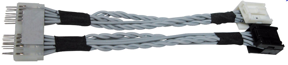

Sinon, le câble que je vais me construire, va ressembler à cela, pour les entrées RCA et chargeur, permettant de rallonger le fil d'origine vers le poste :
Mais en un peu plus long, car c'est vraiment trop short. (celui-là est à 14€ chez peugeot accessoires, marqué incompatible avec 308 quand même ;-) )
L'installation actuelle possède trop de raccord entre les fakra, ISO et celles de l'ampli...
Je pense que vous comprenez maintenant pourquoi ;-)
