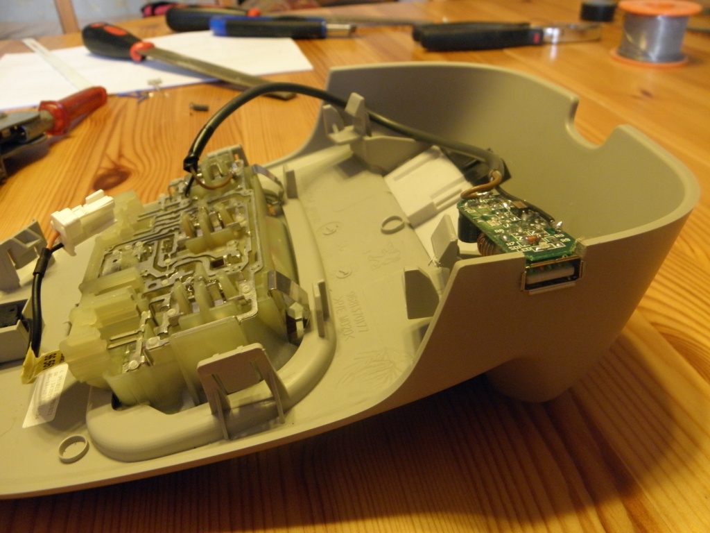

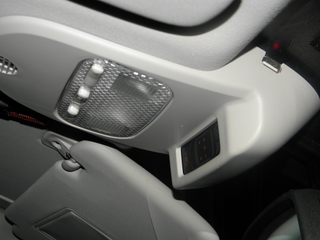

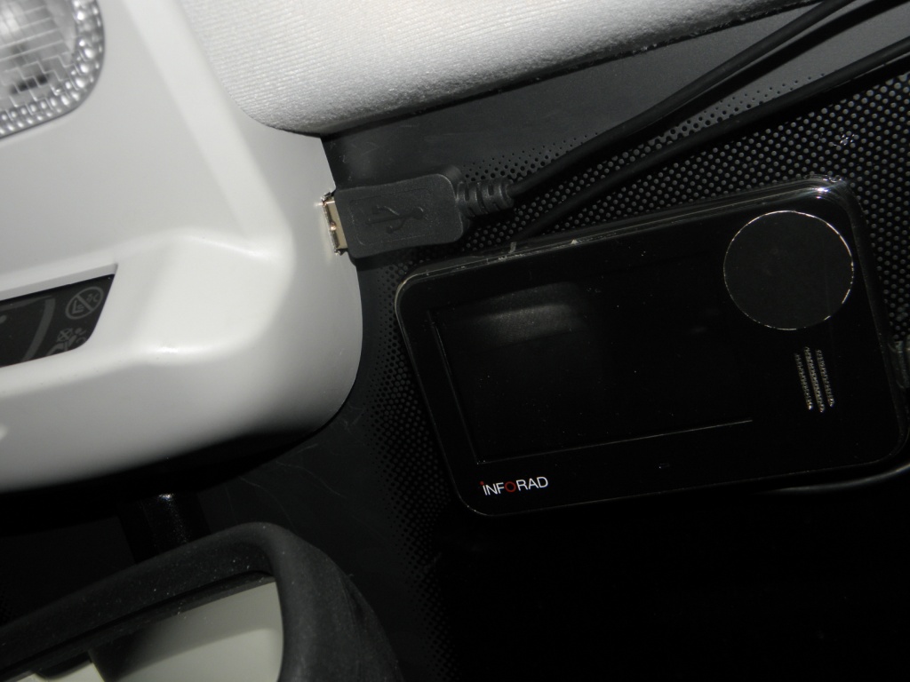

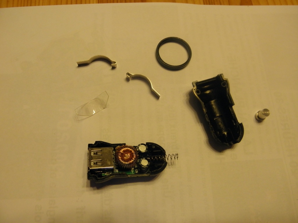

Ma modif du jour est une adaptation d'une modif que certains ont déjà fait ici.
Mon besoin :
1 - Alimenter mon Inforad positionné sur le pare-brise à côté du rétroviseur (dans la zone de réception pare-brise athermique)
2 - Conserver mon cordon USB pour les mises à jour sur PC
3 - L'alimentation doit être un + après contact pour un allumage automatique lors du démarrage de la voiture
4 - Utiliser un interrupteur pour le laisser fonctionner l'appareil sur batterie et ainsi faire des cycles de charge/décharge correct pour optimiser la durée de vie de la batterie
D'où la solution d'intégrer un port USB dans le plafonnier avant, piloté par l'interrupteur de la liseuse conducteur :taré1:

Messagede Bricoman » Ven 21 Déc 12 16:29
Du bon boulot DUDU1973, belle intégration au plafonnier. :D
De plus, très discret pour les curieux.
La titine est sauve.

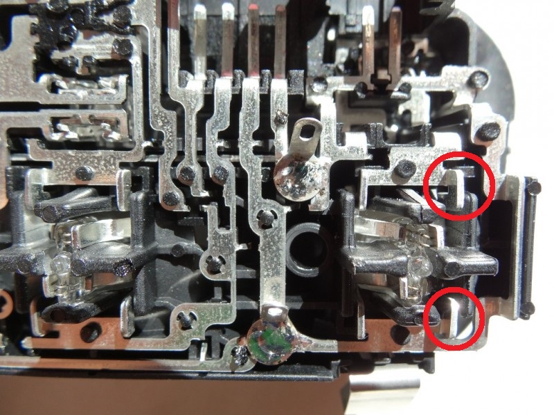

jura39 a écrit:je pense que dudu a du faire comme son raccordement comme Bricoman
Pas tout à fait, je n'ai pas mis de cosses, j'ai soudé direct au niveau des bornes de l'ampoule (voir photo ci-jointe qui est celle de Bricoman à l'origine).

Messagede DUDU1973 » Ven 21 Déc 12 19:11
LittleVince a écrit:Pour le fonctionnement, tu parles de l'interrupteur de la liseuse, c'est bien ça
Donc tu as enlevé l'ampoule et à présent quand tu actionnes l'inter, ça alimente ton port USB, j'ai bien saisi
Exactement
Sinon pour info, j'ai fait un pâté de silicone pour compléter la fixation de la platine électronique et aussi absorber les vibrations au cas où.

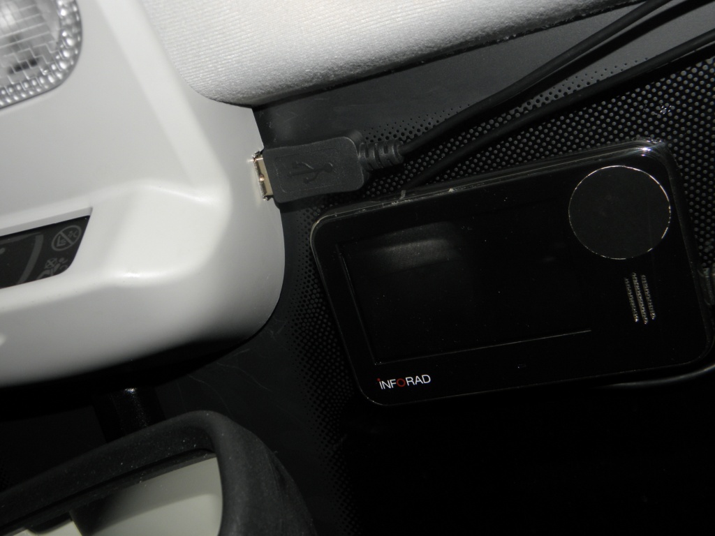

Concernant la modif "port usb plafonnier" : il semblerait que la puissance n'est pas suffisante pour recharger la batterie de mon inforad 8/ Est-ce que l'ODB peut limiter l'intensité délivré par le plafonnier :?:
Sinon j'ai fait une découverte sur la route du Pas-de-calais : vu les litres d'eau (de pluie) que j'ai eu tout le long du trajet, j'ai fait un coup d'aquaplanning au niveau d'un raccord de bitume et bonne surprise; le régulateur de vitesse se déconnecte tout seul :super:
Re: DUDU1973 - 308 SW #Bonne année 2013#
Messagede forest » Jeu 03 Jan 13 09:20
J'ai tiré au final un cable depuis l'allume cigare apres avoir eu des pb de chargeur, oui
