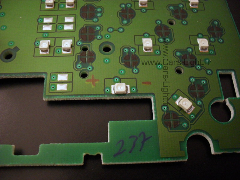

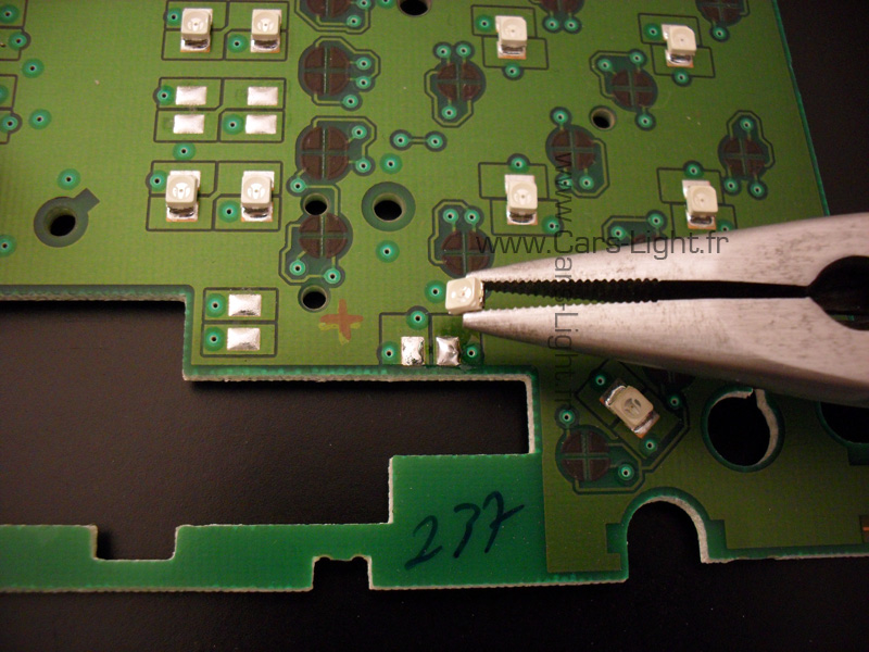

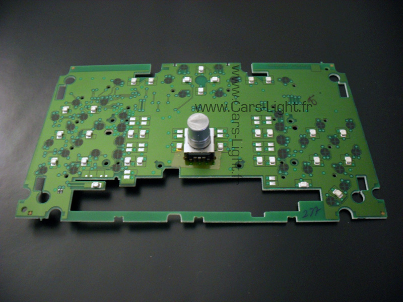

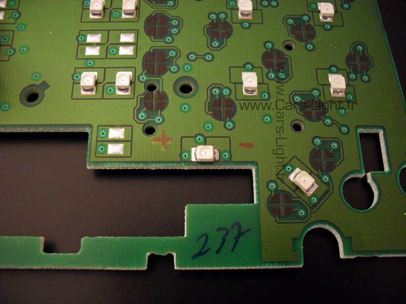

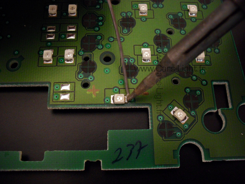

Rien à voir mais pour ceux que ça intéresse, quelques petites photos d'une petite technique pour déssouder les leds SMD 3528 sur vos compteurs ou tableau de bord :wink:
1. Repérez la polarité de la led
2. Ajouter un peu d'étain sur l'une des pattes de la led
3. Chauffer l'étain que vous venez d'ajouter et faites levier avec un petit tournevis plat
4. Tenir la led avec une pince et déssouder l'autre coté
