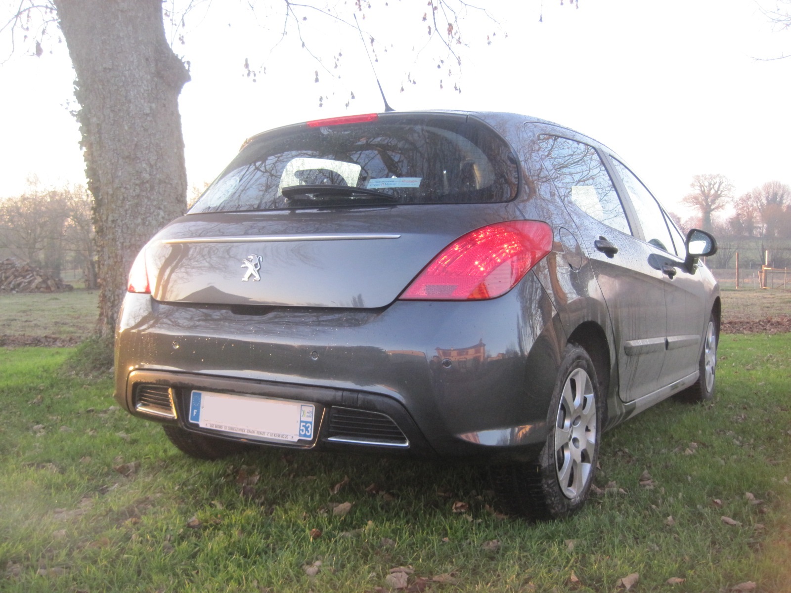

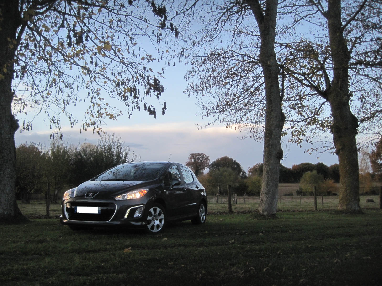

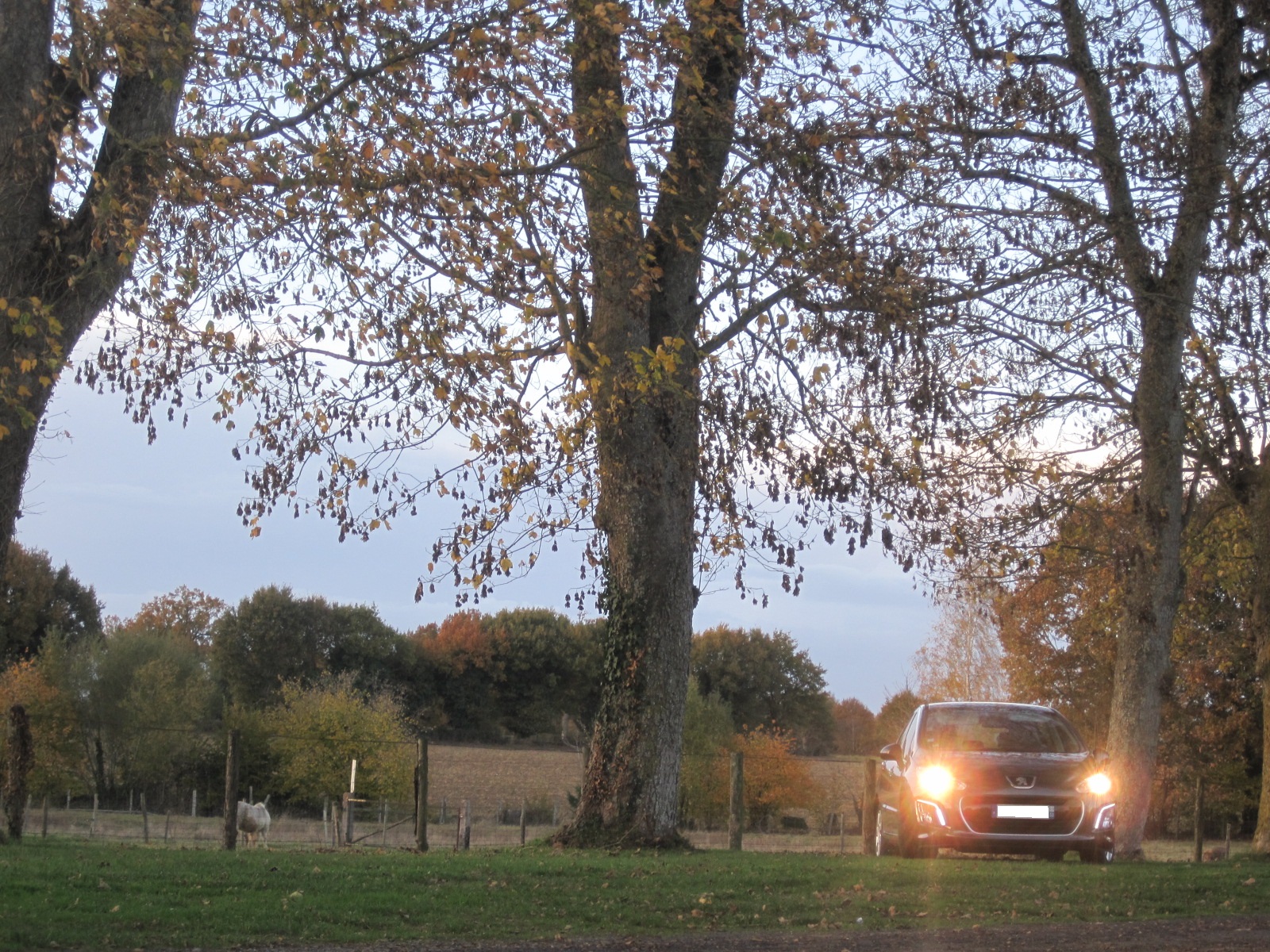

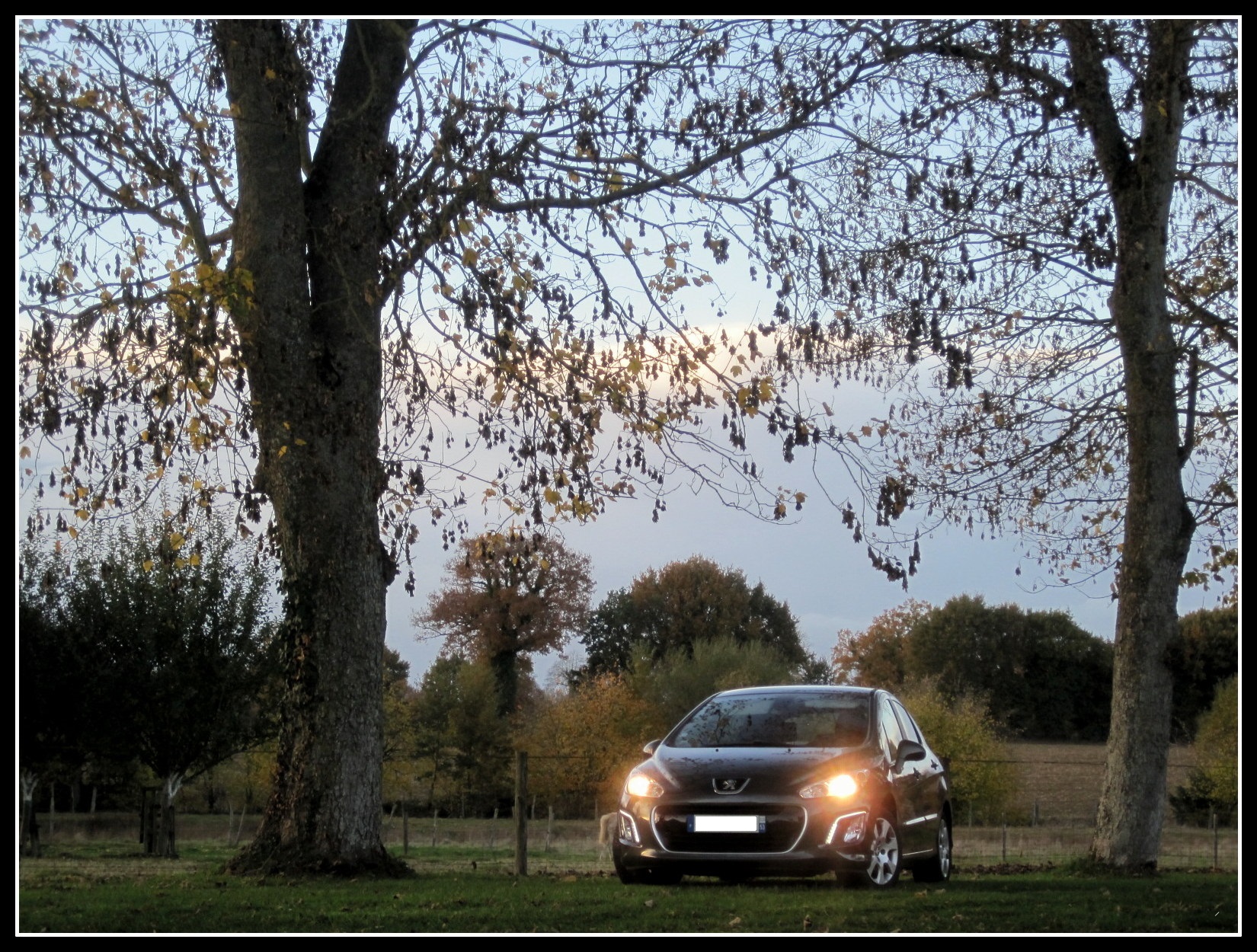

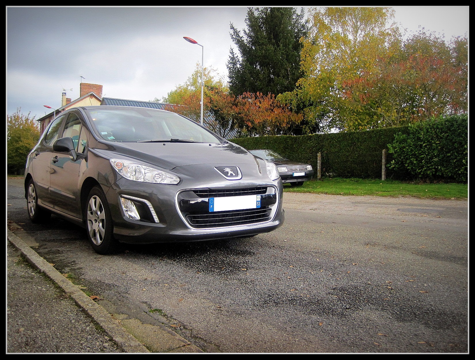

quelques photos de la belle quand meme :-|

Jolie :super: Ce sont de vieilles tofs il y a encore des feuilles dans les arbres...j'en ai pris de la mienne la semaine dernière mais j'ai du mal à cacher les plaques (les vieux et l'informatique ...je sais :P )*

Merci , oui ce sont des photos qui date de mi novembre :)

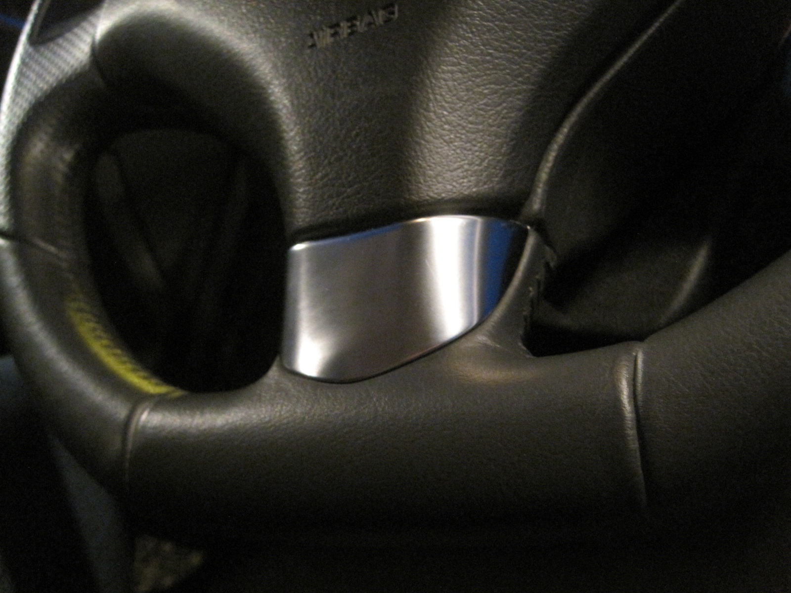

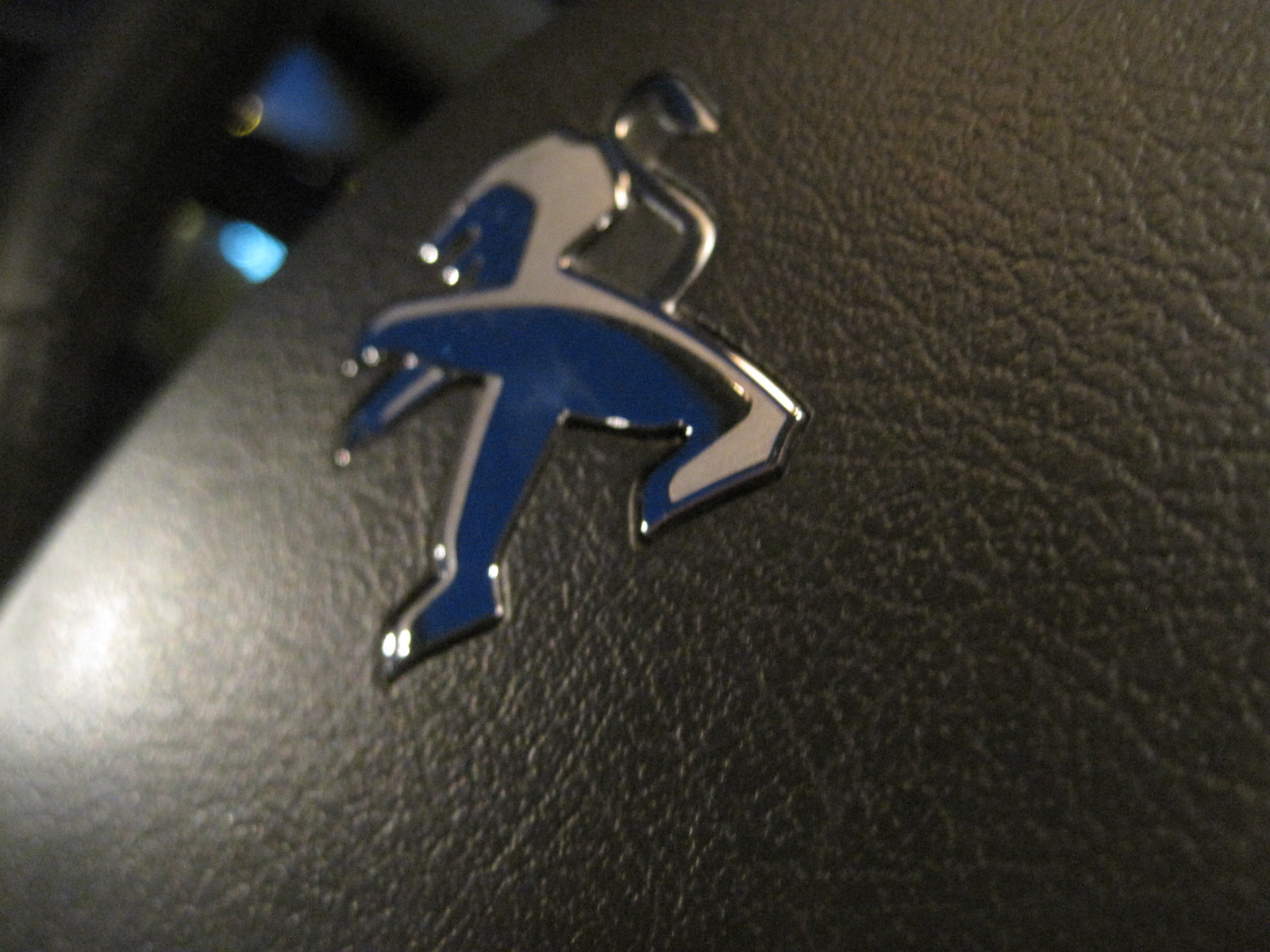

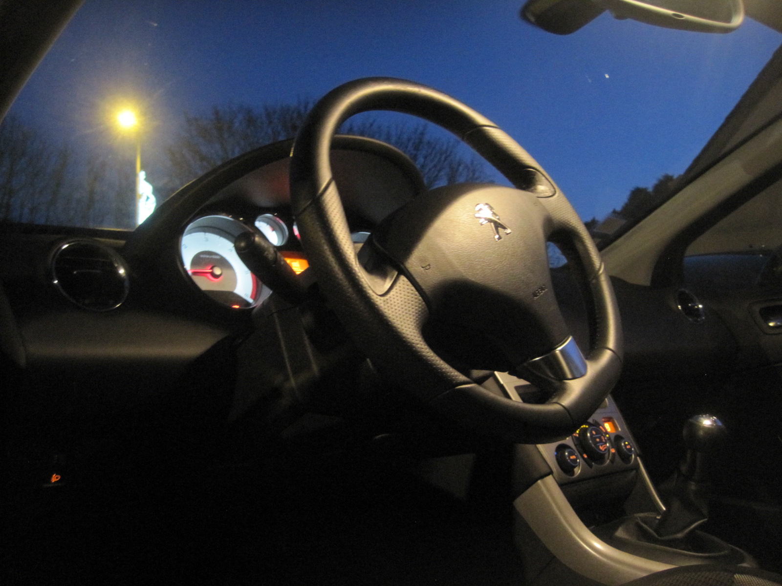

Messagede val308 » Sam 17 Déc 16 19:16
Bonsoir a tous :)

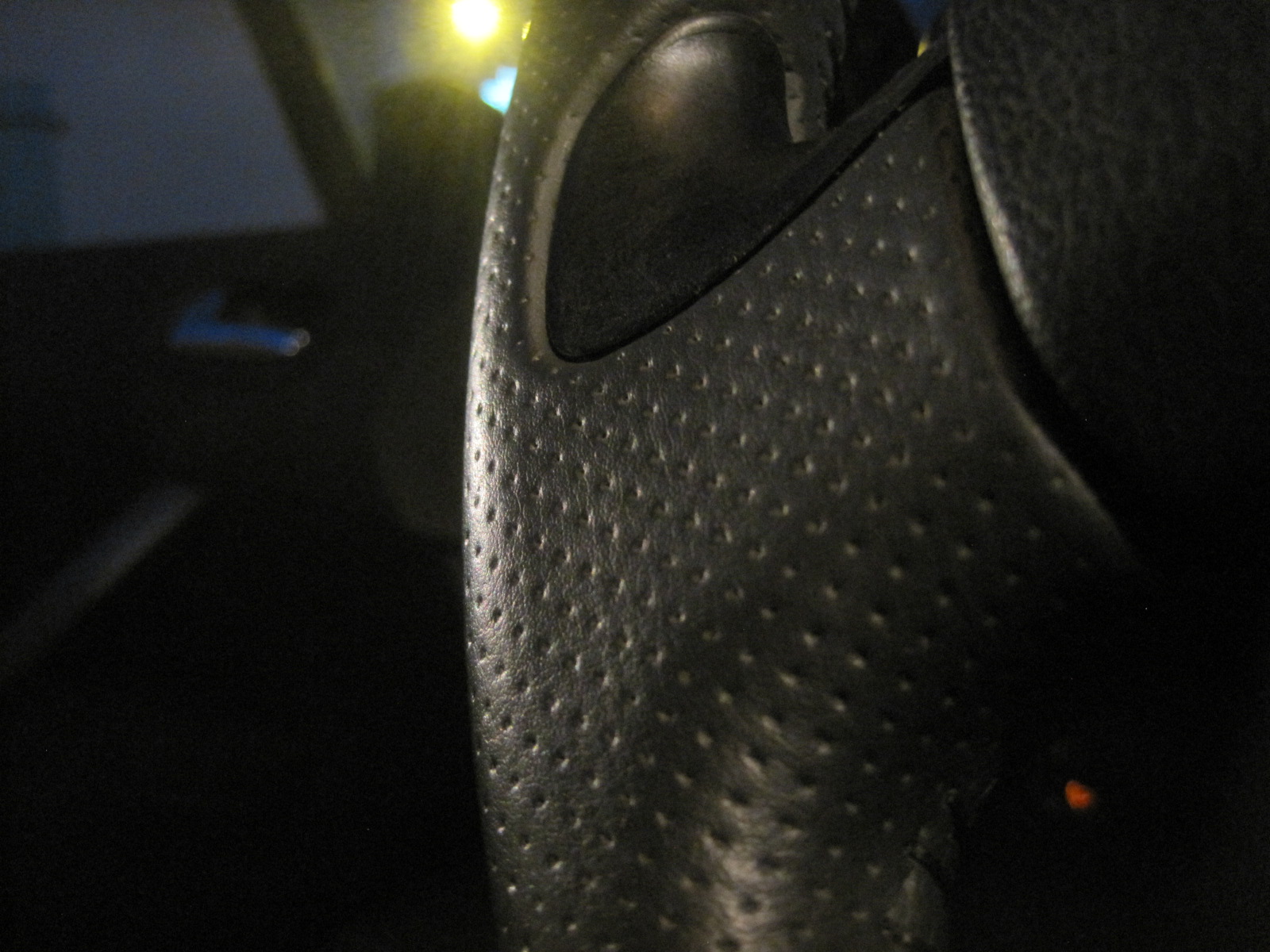

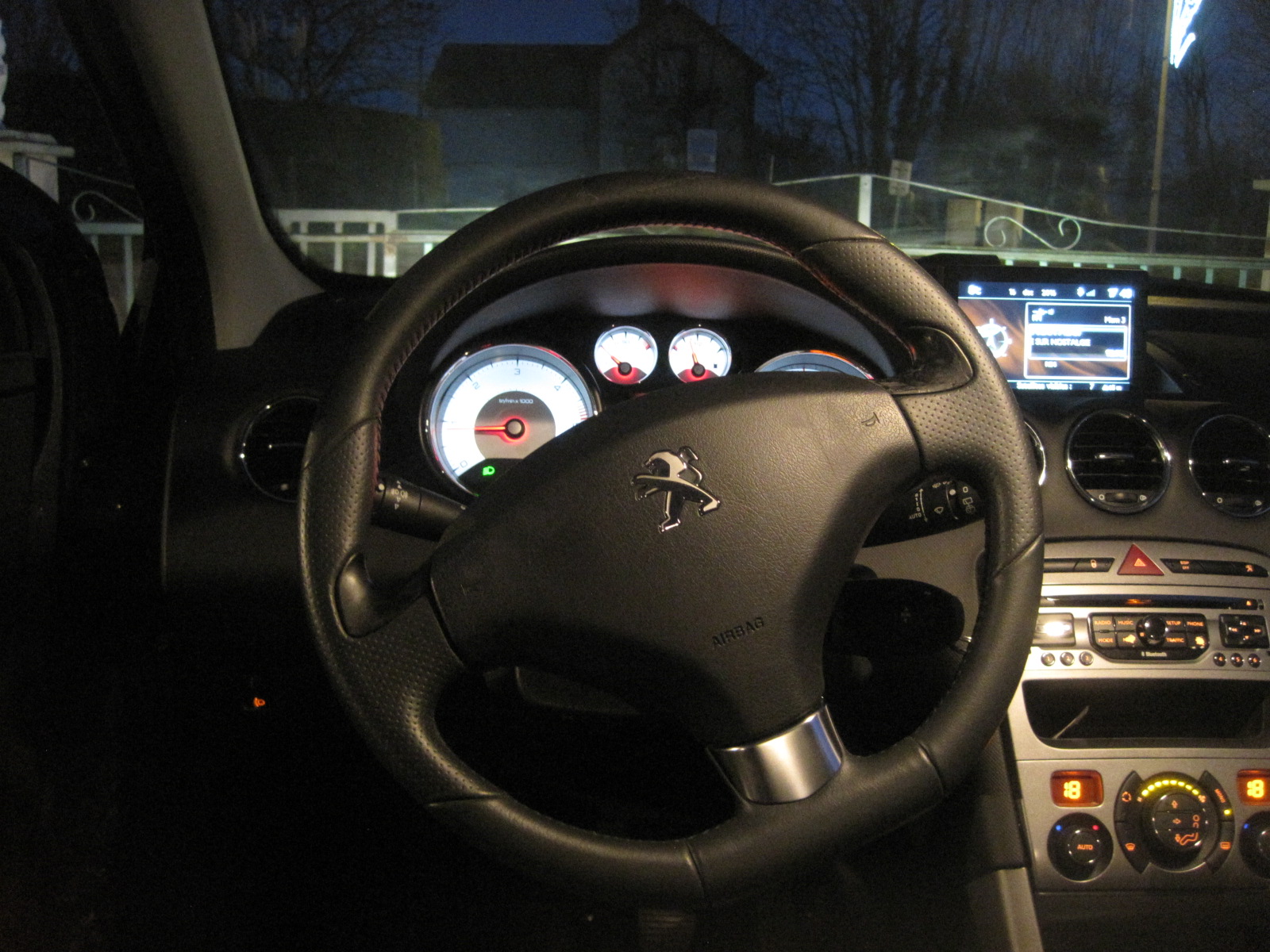

Voici quelques photos de miss 308 avec son nouveau et beau volant sport
en cuir d'origine Peugeot s'il vous plait :o
Cela donne un coté plus agressif et sportif a la lionne :diable:
suivront je pense un pédalier alu , repose pied alu et seuil de porte alu brossé ( en cours :mrgreen: ) , des jantes alu , etc ... :]
Le cuir piqué
L'insert chromé
Le lion

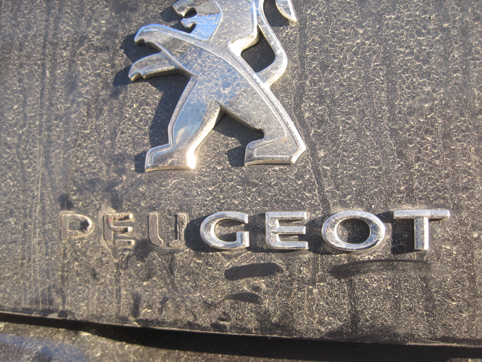

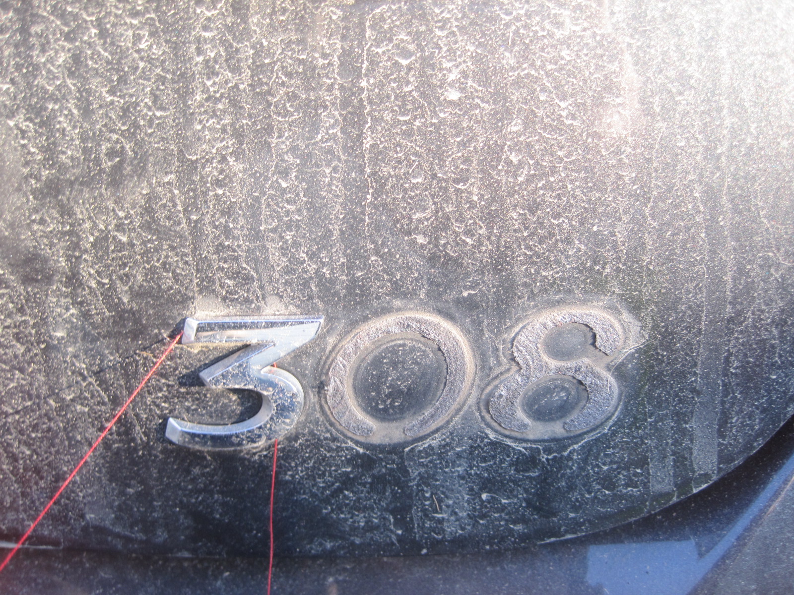

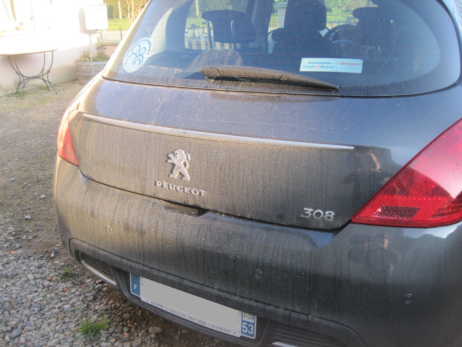

Sinon , aujourd'hui , dessiglage de la malle AR de la 308 :)
J'ai retiré le " Peugeot " et le " 308 " .
avec du fil a coudre et de la patience ça ce fait tout seul :mrgreen:
Ps : oui je sais elle est sale :langue:
Avant :
Pendant
Après

tiens j'avais pas remarqué que c'est juste collé les chiffres...! elle est belle une fois propre ..dommage cet autocollant du credit mutuel sur la vitre arrière , tu as eu droit à 10% de réduction pour avoir mis ça ? ^^
moteur => DV6DTED
yves33
Messages: 1058
Localisation: (33)
Re: Peugeot 308 1.6 hdi 92 business pack
Messagede val308 » Sam 17 Déc 16 20:25
Non j'ai pas eu le droit a une reduction :hehe:
Il va virer aussi lui :mrgreen:
val308
Messages: 35
Inscription: Ven 12 Aoû 16 07:04
Messagede yves33 » Sam 17 Déc 16 21:09
val308 a écrit:Non j'ai pas eu le droit a une reduction :hehe:
S'il est collé interieur fait gaffe en le sortant a ne pas couper le fil de degivrage sur la glace ça arrive ... ! a moins que ce fil soit a l'interieur du verre mais autrefois c'etait collé sur le verre ! :wink:

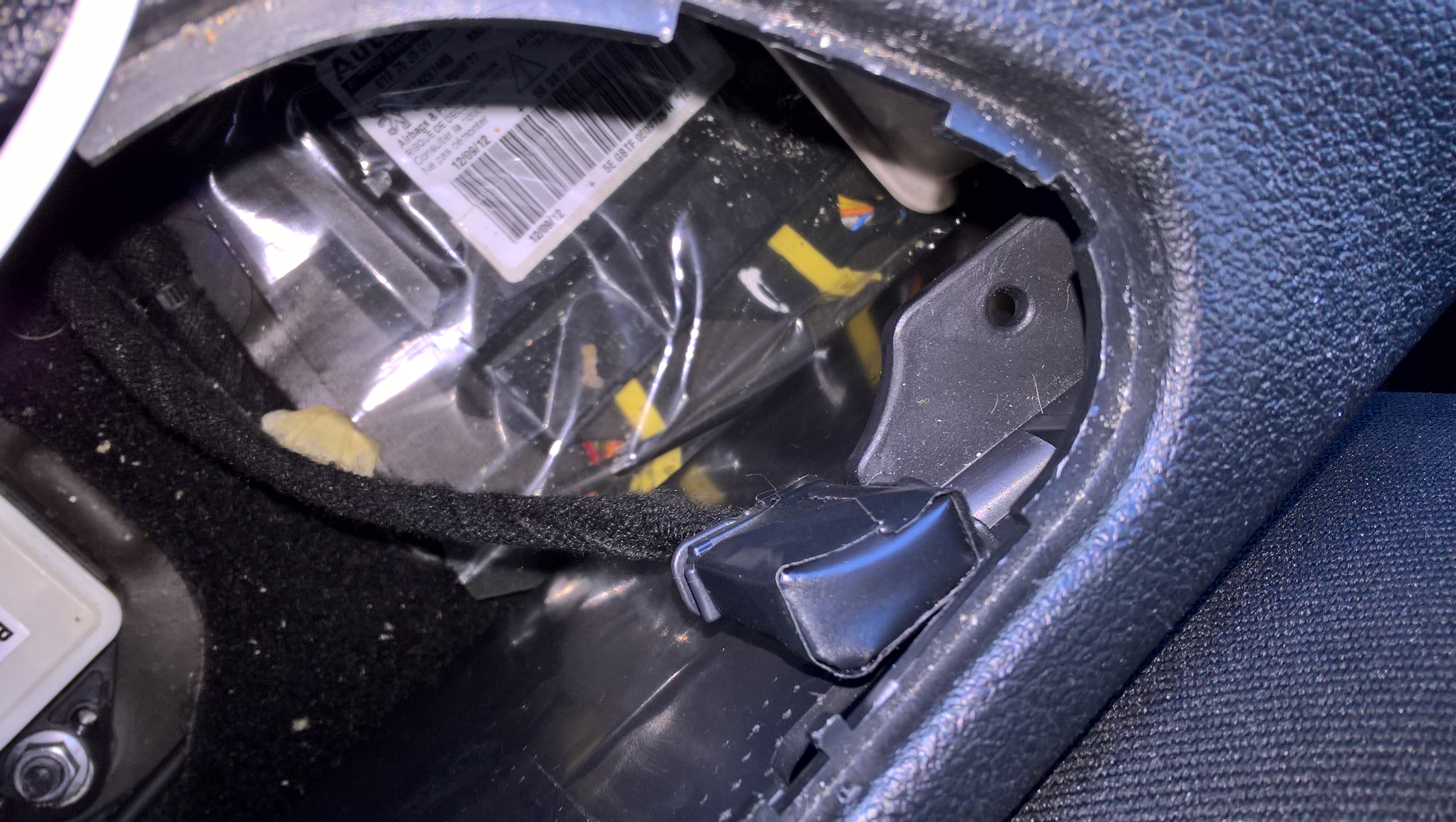

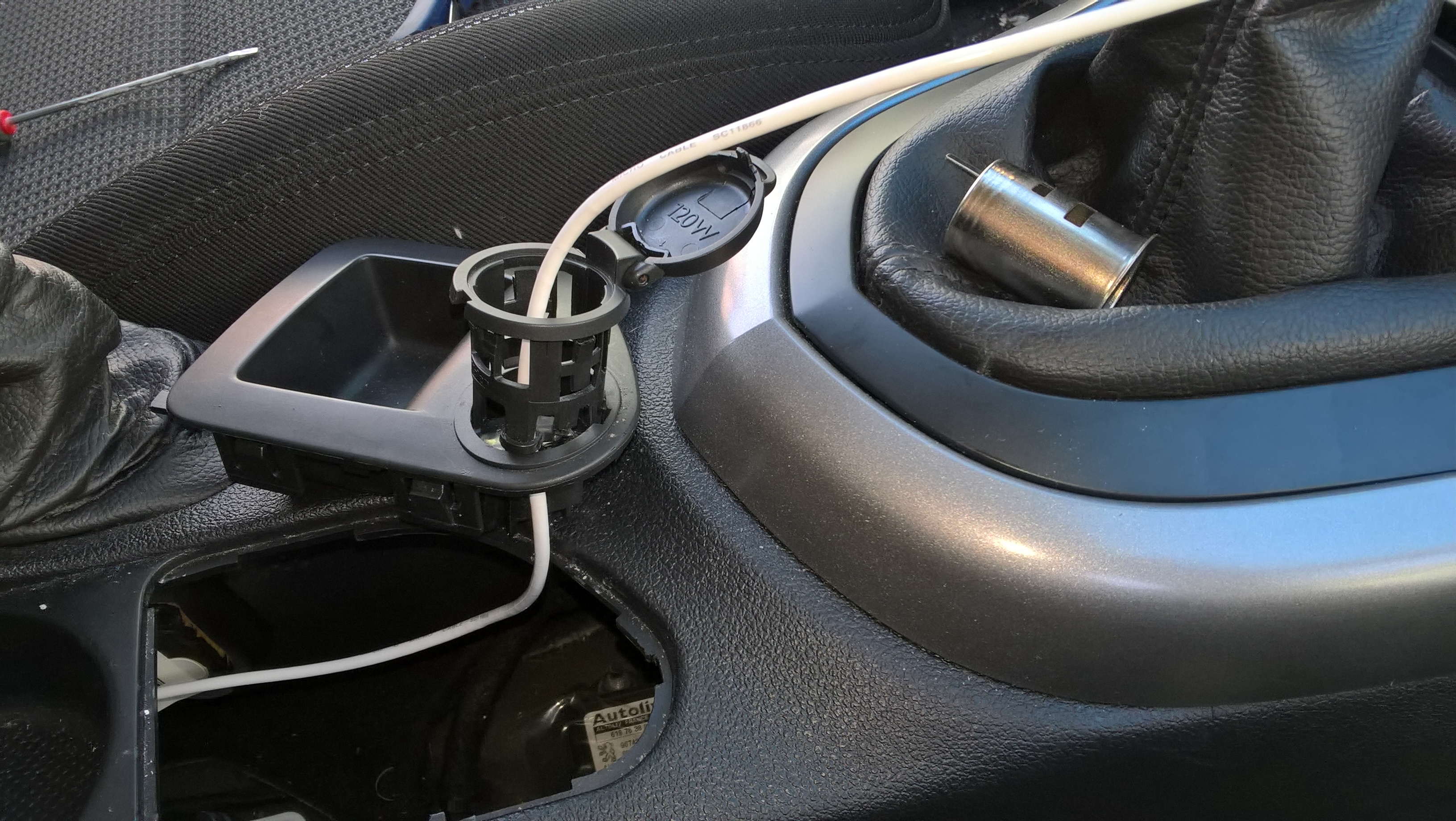

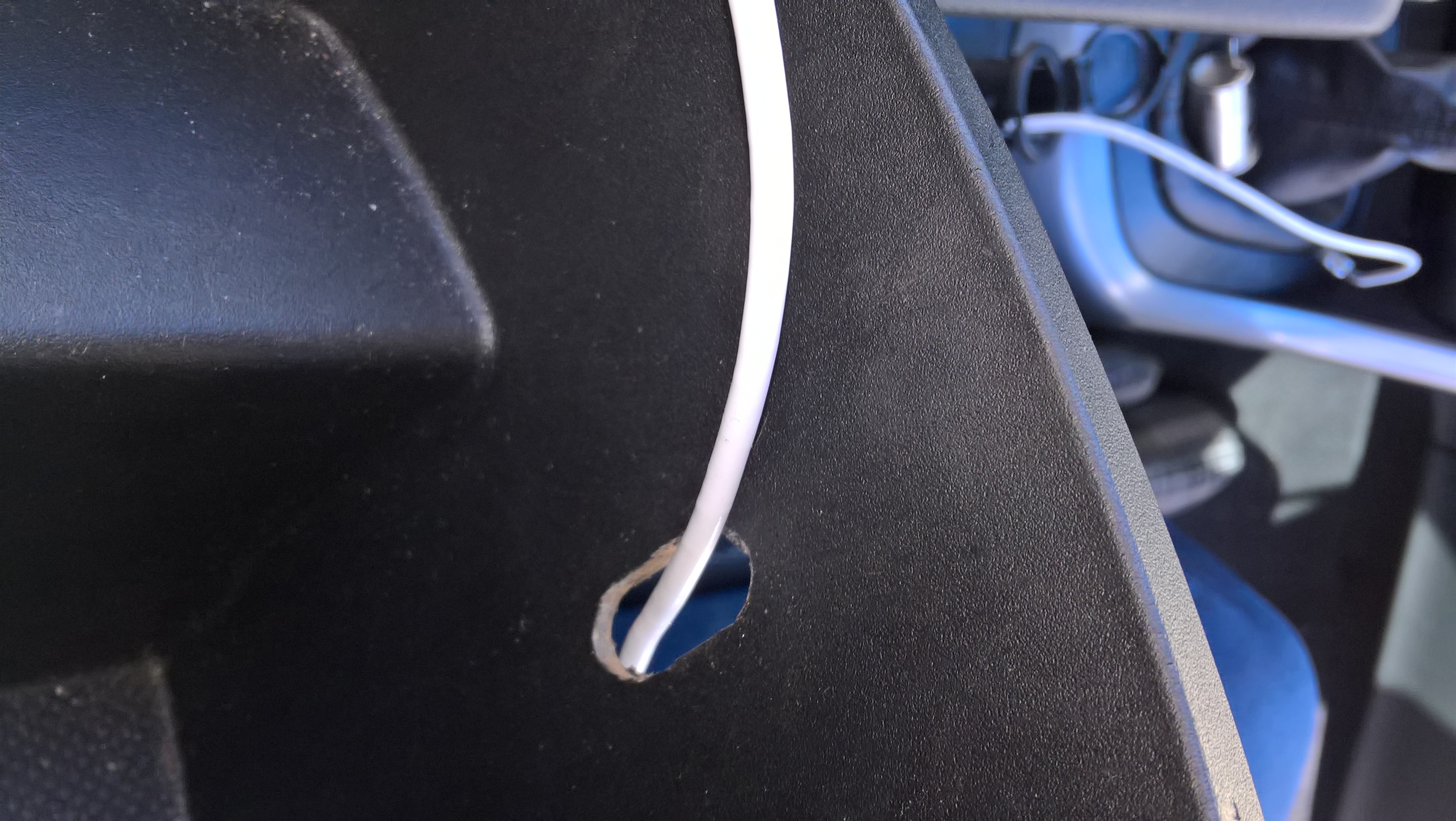

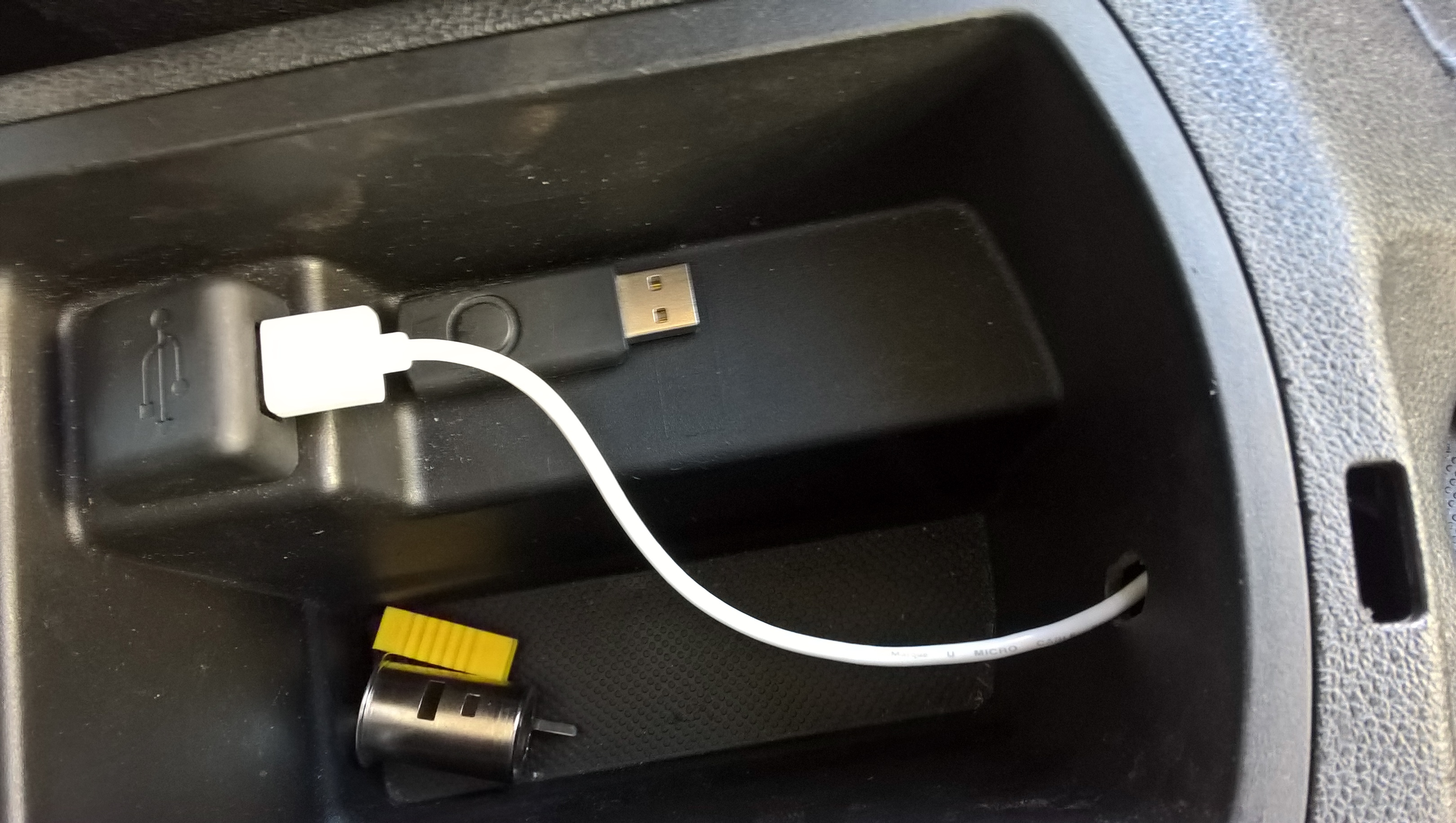

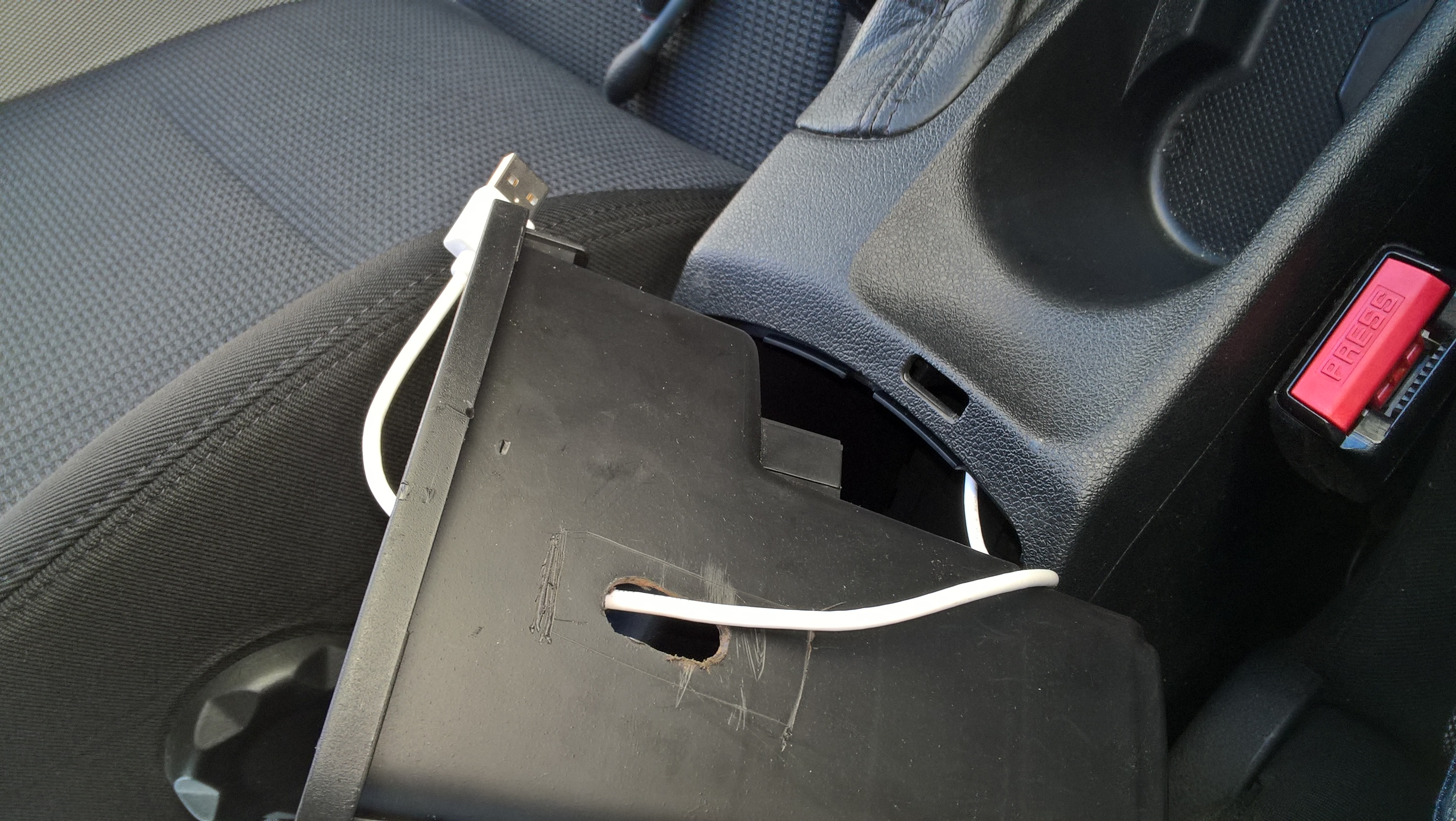

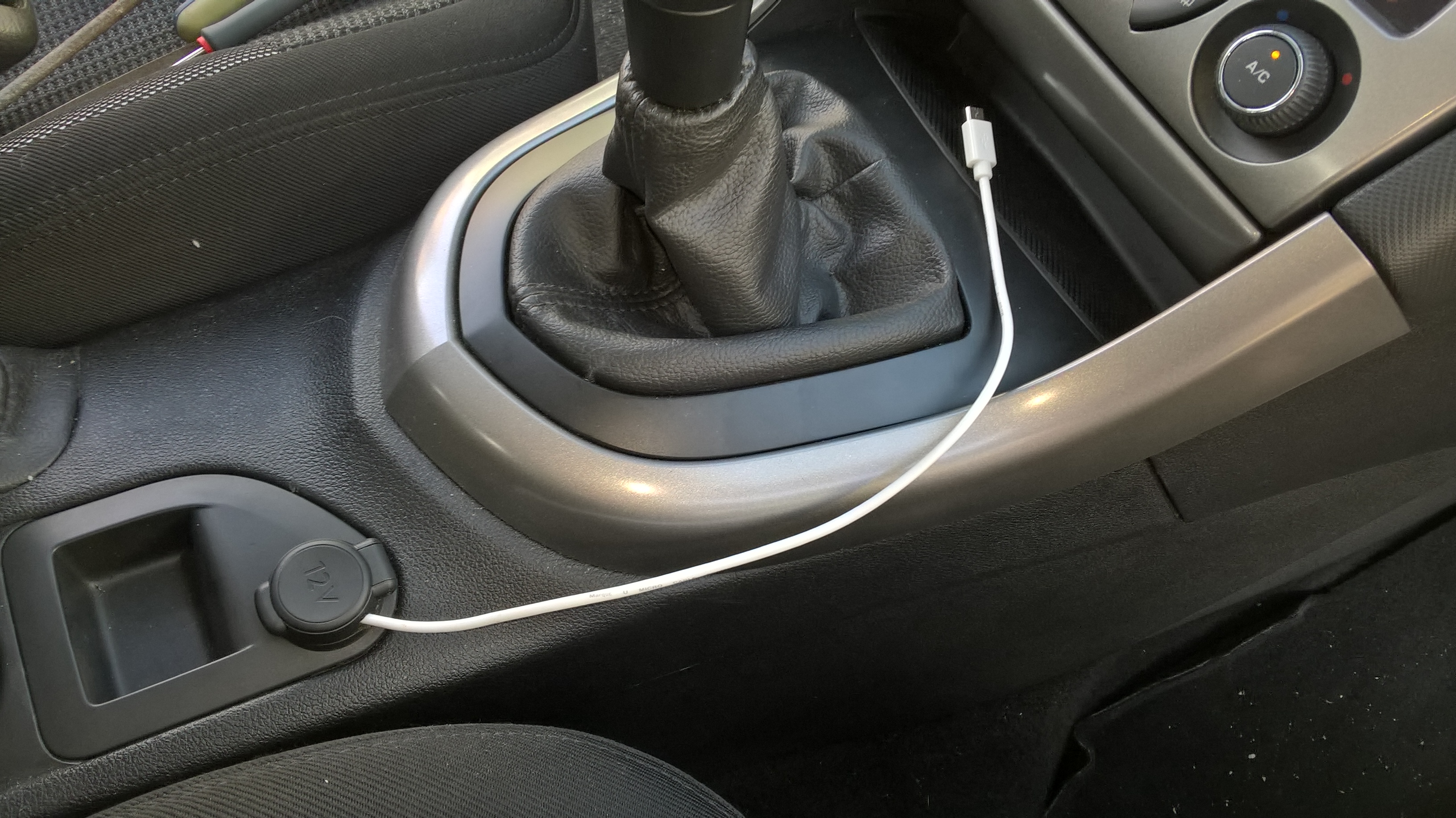

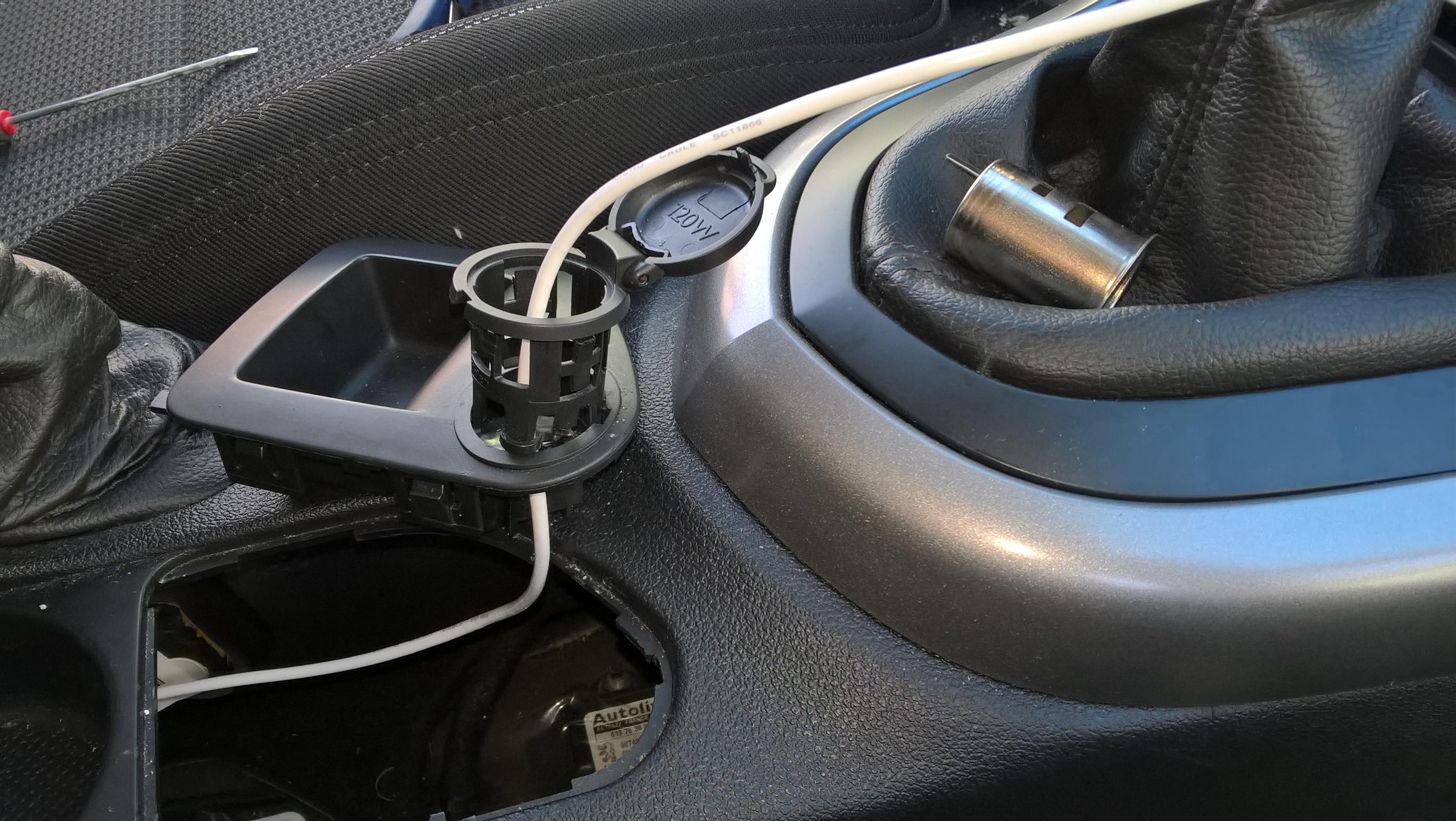

petite modif toute simple , quand je voulais charger mon telephone dans la voiture , j'était embeter car
le cable usb que j'ai sous l'accoudoir etait ecraser quand je posait mon bras dessus ... :pascontent2:
Donc je l'ai fait passer dans la console centrale et fait ressortir par la prise allume cigare qui ne me sert jamais ... :hehe:
photo tuto : ( meme si je pense que ça déja ete expliquer depuis longtemps :mrgreen: )
1- deposer le vide poche sous l'accoudoir et l'allume cigare ( un tournevis plat fera l'affaire )
et percer le vide poche au niveau trou dans la console centrale ( visible une fois le vide poche retirer )
2-Passer le cable et le faire sortir par le trou du support d'allume cigare , ensuite le faire passer dans l'la prise de l'allume cigare
apres avoir retirer l'interieur de la prise ( visible sur la souffler du levier de vitesse ) puis la fixer avec un riselant
3-isoler le branchement de la prise allume cigare
4- tout remettre en place et c'est fini :mrgreen:
J'espere que ce tuto est compréhensible , c'est tout con a faire et c'est juste pour charger mon telephone , et oui je sais la 308
est sale , je sais :triste2: :langue2:
