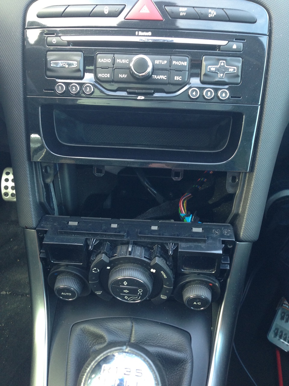

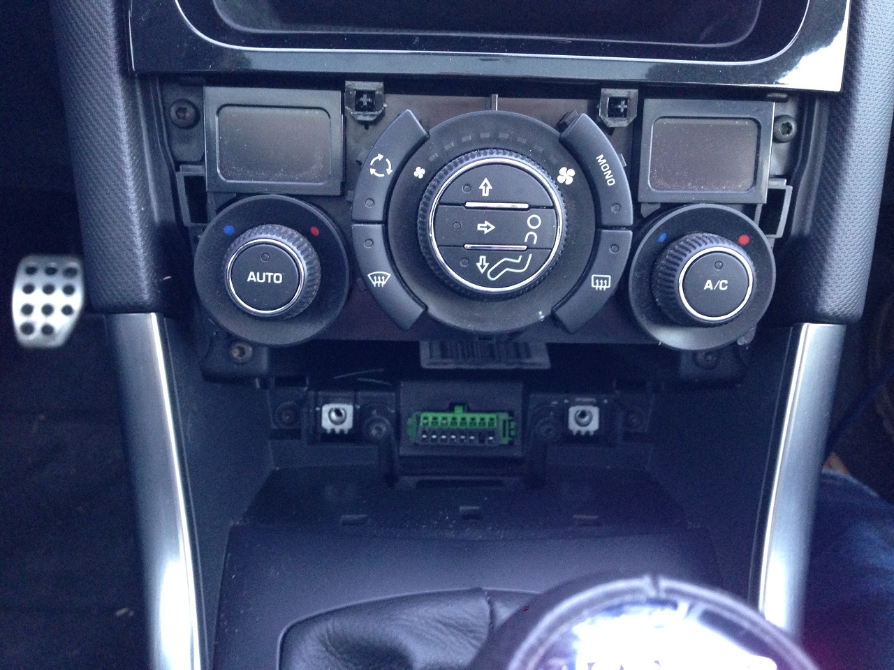

Bon voila je me suis lancé aujourd'hui pour le passage de mon cable de la boite à gants au vide poche central,
grace à vos conseil tous c'est bien passé impeccable.
je mets quelque photos si jamais ça peut aider certaine personne par la suite
j'ai donc tout d'abord enlever le cendrier , puis la façade de clim juste 2 petites vis en bas a retirer.

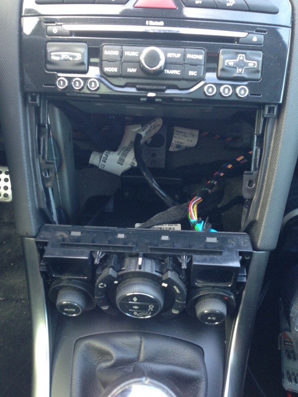

puis j'ai enlevé la clim, 4 vis à enlever

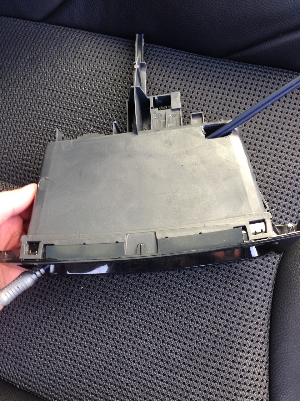

ensuite j'ai tiré délicatement mais fermement le vide poche, en passant ma main derrière lui.
j'ai fais le trou pour pouvoir passer mon câble dans le vide poche

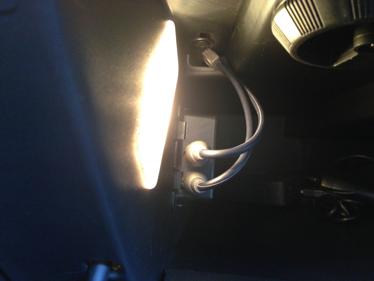

j'ai fais passer le câble par un petit trou deja existant dans la boite à gants

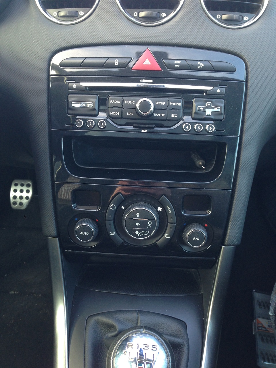

et voici une fois l'ensemble remonté
