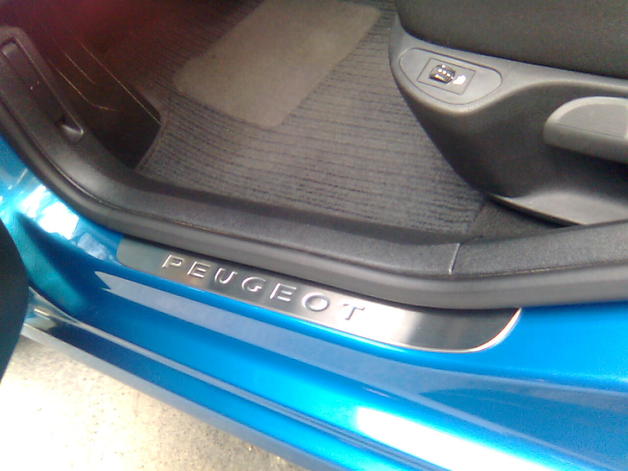

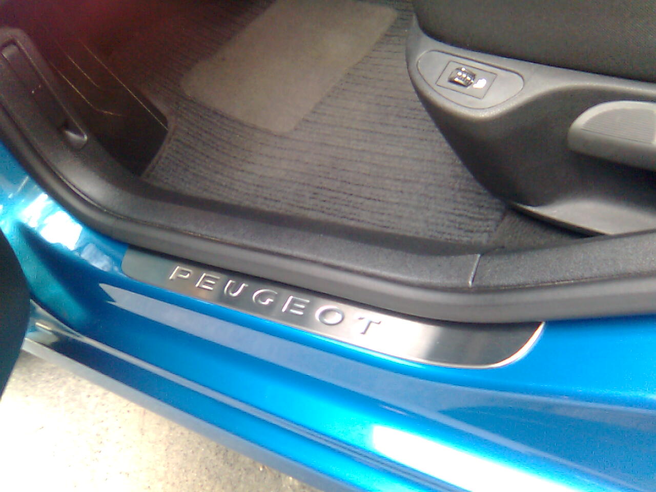

Messagede iiuull1 » Mer 30 Nov 11 22:26
Merci pour le lien
J'ai un avant, arrière no
effectivement acheter un écran couleur avec prix moins cher?

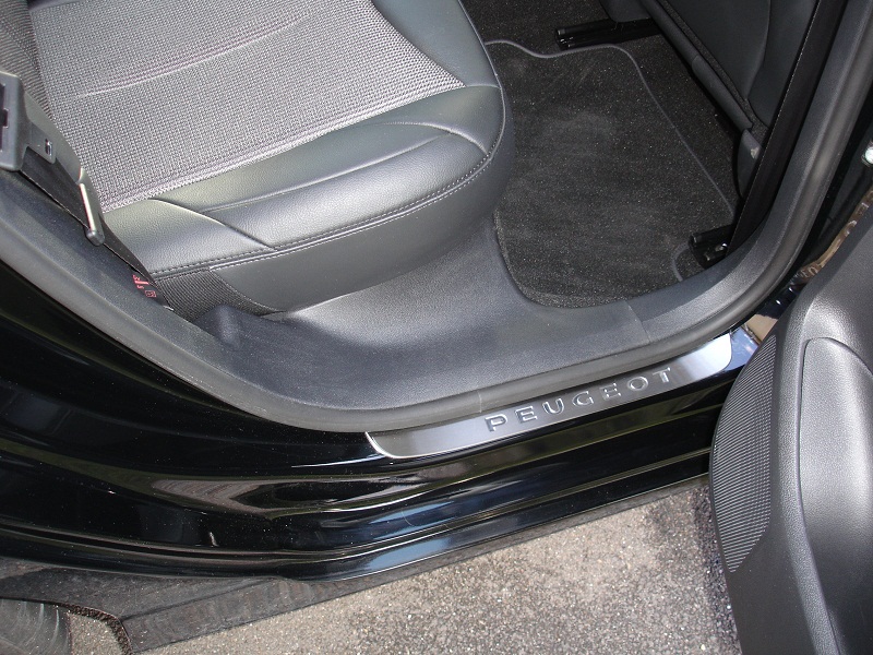

On est quelques un à rechercher sur le net cet écran couleur !
Mais c'est très rare, car monté en série sur les modèles étranger haut de gamme, à la place du GPS il me semble (allemand / hollandais) ?
Sinon, oui, les seuils de porte vont très bien à l'arrière et s'accordent parfaitement avec ceux à l'avant :)

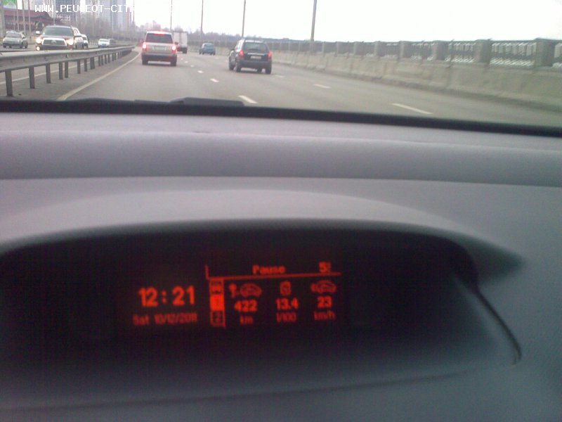

ma voiture avec le moteur 1.6 THP dans la ville consomme 13 à 15 litres de d'essence
Est-ce normal?

bonjour,pour moi méme moteur mais en BVA c'est ce que je consomme en cycle uniquement urbain

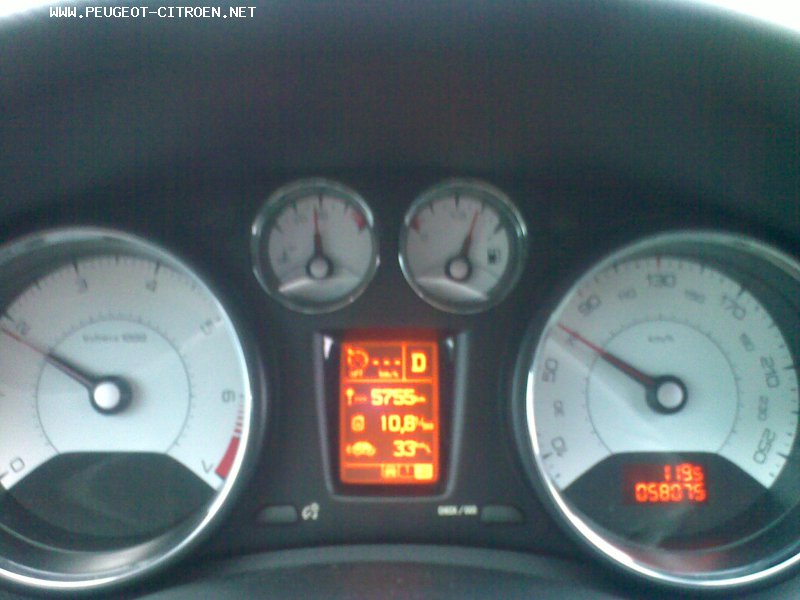

conso normale pour moi sur route ou autoroute approximativement 7,5

Messagede TheArtist » Lun 12 Déc 11 14:37
J'adore cette couleur bleu ! :D
Pour la consommation c'est étonnant quand même 13Litres pour 100km !
c'est une BVA VTI de 120CV ? THP 150CV?
pour le 120 VTI
Consommation urbaine déclarée : 10,3 L / 100km
Consommation mixte (autoroute) : 7,3 L / 100km
Consommation extra-urbaine (route départementale) : 5,7 L / 100km
Pour le 150 THP
urbain : 11,4
autoroute : 7,9
extra-urbain : 6,0
ma question va sembler un peu bête mais, quelle forme de conduite as tu ?
souple? (acceleration nette, puis allure constante)
nerveuse? (beaucoup d'accélération? beaucoup de freinage brusque?)
sur route plane ou sur paysage vallonné?
Il y a un topic dédié aux consommations, j'avais posté ma "méthode" pour consommer le moins possible ( sur un 1,6 L HDI 110 CV)
en ce moment cela fait plusieurs mois que je suis à 4,8L de consommation moyenne (sur un diesel 110CV)
--> viewtopic.php?f=2&t=753&start=350#p32022

Messagede TheArtist » Mer 14 Déc 11 15:07
Ok donc un THP 150cv. à mon humble avis, tu dois faire pas mal de routes en ville?
Connais tu la proportion par rapport a ta circulation sur route extra-urbain (route départementale + autoroute)
70% --> trafic en ville?
30% --> circulation sur route + autoroute?
Sachant qu'en ville la consommation "déclarée" par Peugeot est 11,4L / 100km
c'est un minimum/limite basse. Donc ça pourrait expliqué ta forte consommation.
Apparemment tu roules tranquillement, cela peut avoir plusieurs significations.
Beaucoup de gens roulent "tranquillement" et pensent rouler de façon "économique" (peu de consommation).
Il y a de très simples astuces que j'explique dans le topic que je t'ai copié ;)
Je dis pas que cela pourra faire descendre enormement ta consommation, mais petit à petit cela réduit la consommation.
les grands principes c'est :
- À partir d'une position à l'arrêt, pousser très rapidement le moteur à un vitesse constante
il vaut mieux pousser tres fort au debut et atteindre une consommation de 18L/100 km pendant 10 secondes
que de prendre lentement son temps pour passer chaque rapport de vitesse en faisant du 13L/100km sur plusieurs kilomètres
- rouler à allure constante le plus longtemps possible. garder un 90 km/h le plus longtemps possible sur des routes plates par exemple
- éviter les brusques accélérations et les brusques ralentissements
Il faut oublier rouler à 150 ou 170 km/h ! ;)
Je sais que personnellement cela est devenu pour moi un défi de consommer toujours moins ;)
