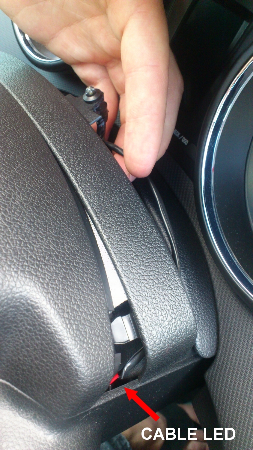

A ta place je retenterais la méthode par derrière, plus sûre à mon avis, y'a deja eu des catastrophes ici...
J'ai procédé ainsi, par contre je vois pas trop de quelle lanière tu parle, le plastique est venu tout seul chez moi d'après mes souvenirs.
Re: [Moonly] 308 1.6 HDI 110 Premium
Messagede titou » Ven 27 Juin 14 16:51
pas mieux que Bories81. méthode très sure. pour la lanière, tu veux parler du soufflet en cuir qui cache la colonne de direction quand on tire le volant au maximum ? si c'est de ça que tu parle, sache que tu peux le déclipser ;-) si tu n'avais pas été si loin, je te l'aurais fais avec plaisir mais là je vais pas traverser la france juste pour une volant :gene:
Messagede Moonly » Ven 27 Juin 14 18:19
ok je ne savais pas qu'on pouvait décoller la lanière en cuir qui tient le bout de plastique du haut - ça a l'air clipsé / collé - j'ai pas osé forcé
je re trouve plus la photo d'un forumeur qui lavait fait sans declipser avec un miroir :lol:
je vais ré-essayer asap

on voit sur cette image comment est clipsé le soufflet ;-)

La méthode de LittleVince est la bonne, facile à faire en ne détériorant pas la 'titine" une seule seconde. :D

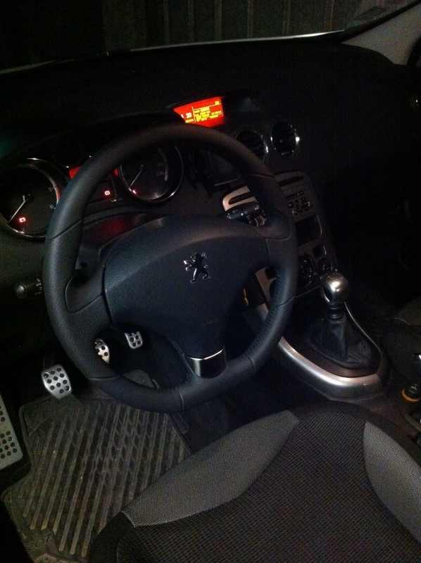

Bon je me suis collé et avec la méthode de Vince c'est passė. J'ai du prendre un miroir pour bien voir la tige alu et bien faire levier. Sinon le Klaxon est mois sensible c'est normal?
J'ai fait mes plaquettes avant de scooter et le volant. C'était le bricolage de l'après midi. :hehe:
Une photo

Pour le klaxon, tu n'es pas le premier qui le remarque. :super:
Messagede ArSeNiiK » Sam 28 Juin 14 19:29
Pareil pour moi, zéro changement.
Il s'intègre très bien dans ton habitacle ! ;-)

Oui à paris ça sert souvent le Klaxon :hehe: c'est peut être les tétines en plastiques qui sont pas tout à fait enfoncées ?
En tout cas niveau confort y'a pas photo :pompom: Bcp plus agréable

Ouaip je confirme que j'avais aussi ce ressenti une fois le volant changé. Je l'avais re-démonté et remit l'ancien pour vérifier et j'avais bien une différence quand je l'utilisait. Xavier, viens rouler avec moi une semaine, tu verra que y'a pas besoin d'être à Paris pour se servir du klaxon :mdr2: C'est le 4ème que je grille sur le camion ( 4 ans 90 000 kil ) :cote:
Messagede titou » Dim 29 Juin 14 02:14
Meme ressenti pour moi. Klaxon plus dur mais je m'en fou, je ne sers plus de la sirène :diable: c'est plus discret :mdr3:
