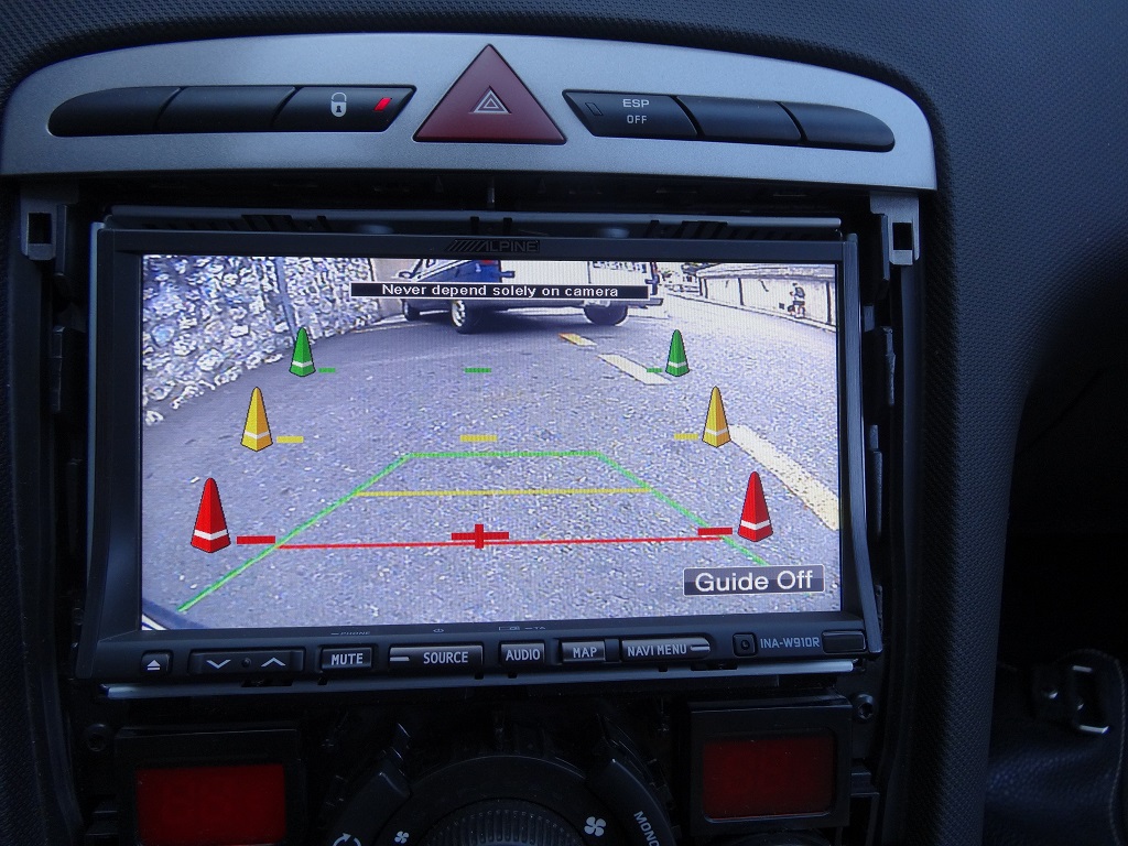

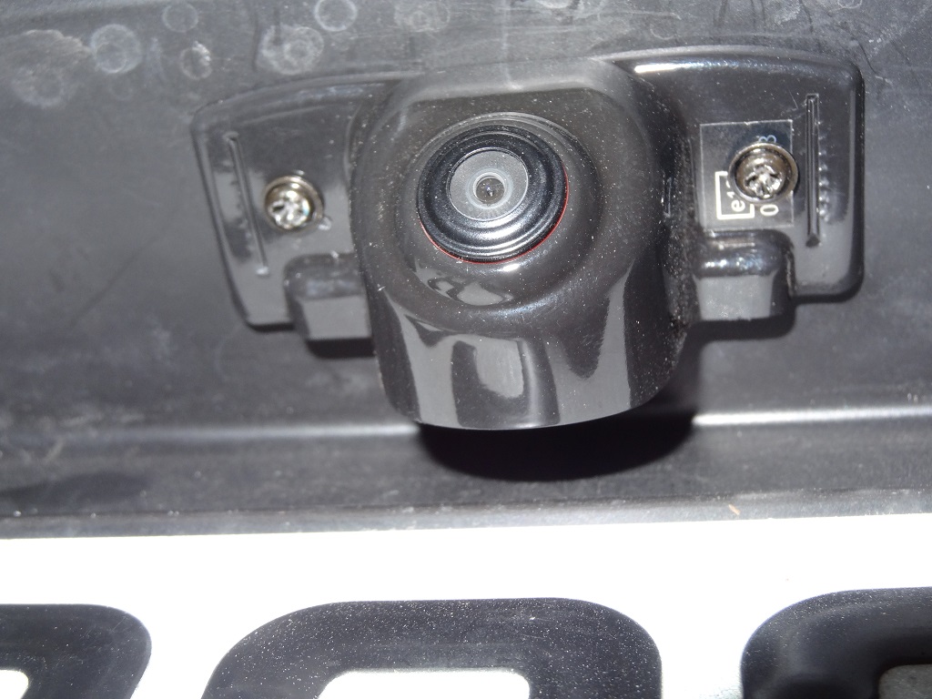

Un peu grossière la caméra, elle prend de la place sans être discrète, mais l'avantage d'une vision de nuit aidée par les leds. :D
C'est plus la fixation qui pose problème, pourquoi ne pas avoir utilisé un petit berceau moins voyant et réglable. :?:
Pas moyen de la fixer sur le rebord supérieur devant la plaque pour plus de discrétion ?
Sur la plupart, il y a trois traits de couleur pour visualiser la distance de sécurité, le trait rouge se situe à 30 cm du pare-choc.
Il est inexistant sur la photo, un réglage à faire certainement pour être plus conforme et pouvoir s'en servir comme repère. :super:
Le sans fil est un bon compromis, pas de câble à tirer, mais il arrive que le signal soit parasité par les fréquences du bluetooth. :(
Sinon, un avantage certains pour visualiser en plus des radars sonores le danger proche de la "titine".
La solution de la vidéo en roulant a été vue sur un forum il y a quelques temps, mais je n'ai pas gardé le lien malheureusement.

C'est vrai que cette install est discrète, le rendu à l'écran est nickel, c'est sur ta voiture?
Pour la miene, c'est le seul modèle pas trop cher que j'avais trouvé, si j'en trouve un plus discret (toujours sans fil) à moins de 30€ je changerais certainement.
Le sans fil c'est la flemme j'avoue :hehe:
Le trait rouge était visible au début. J'ai dernièrement mis la version N42.01-N42b sur le wipcom, c'est peut être lié, je ne sais pas. Pour les réglages à part mettre PAL ou NTmachin dans "format d'affichage" ça change rien, j'ai rien trouvé.
C'est essentiellement pour la rétro vision de nuit car avec les vitres teintées (85%) j'y vois rien la nuit.

Après étude de ta caméra, je pense qu'il y a moyen de la poser différemment, si on peut percer 2 trous juste après les bossages du support,
la fixer par le haut entre les deux éclairages, à voir si c'est possible au besoin et couper les supports à la dimension. :D
Pour le trait rouge, la caméra est orientable sur son support, voir en la remontant un peu.
Le sans fil fonctionne très bien, j'ai préféré passer le câble sous la moquette pour éviter des parasites, surtout que le fil "Reverse" est disponible
au niveau de l'autoradio sur le câble vidéo. :super: , une simplification pour le fonctionnement "Auto"
La caméra provient de chez Conrxx, abordable pour 50.00 €, voir le lien : viewtopic.php?f=8&t=5804 :ange:

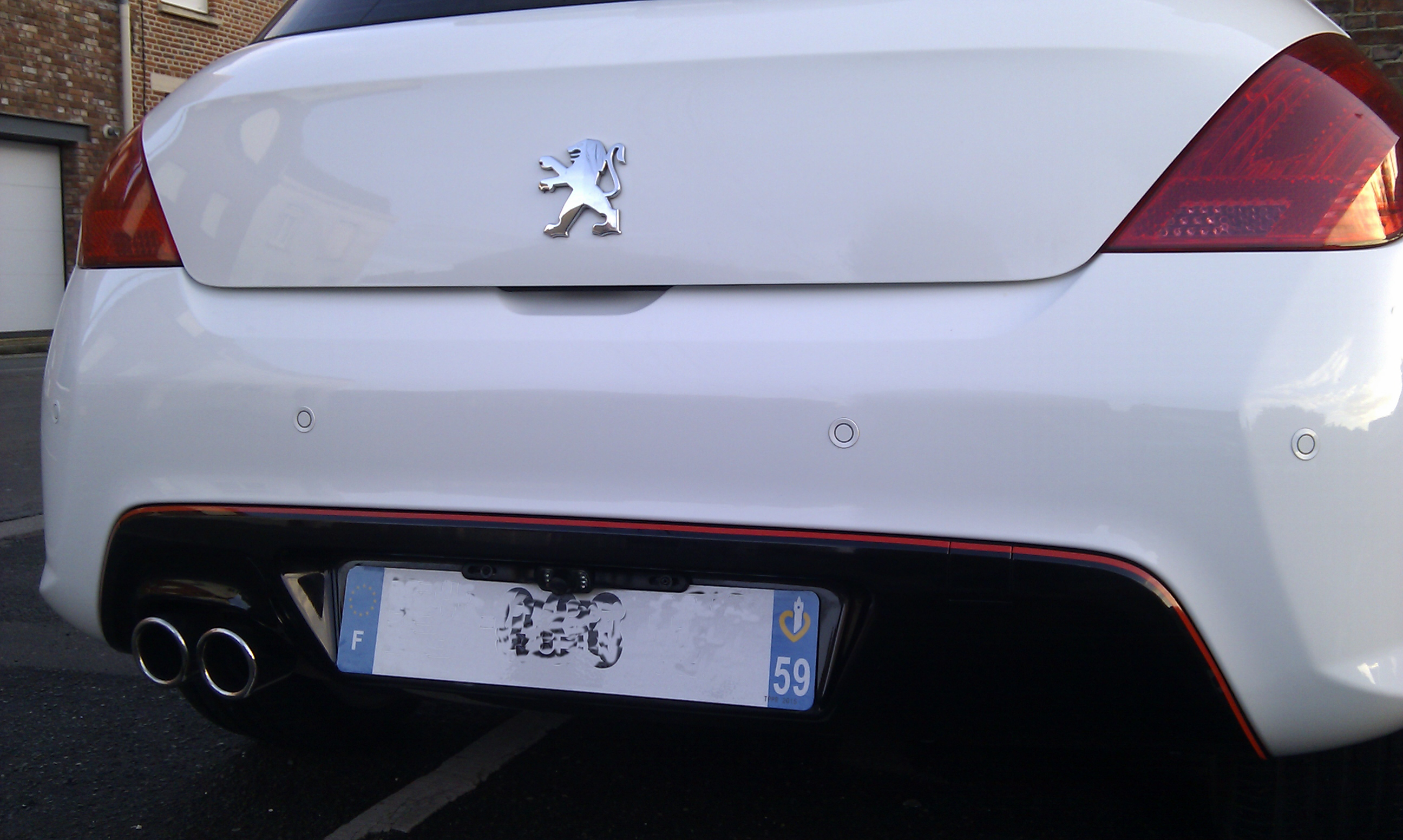

Bonjour petite modif
Liseret arriere

C'est super sympa ! Tu l'as fait avec quoi ?

j'adore liseret ou peinture ?

Je viens de le faire en liseret (aie mon dos) et ça rend bien ! :super:
Re: Un ch'ti en g'ti
Messagede j0r » Mar 26 Nov 13 14:56
Mais tu fais ça comment ? Avec une sorte d'adhésif ?
Messagede tofff » Mar 26 Nov 13 15:18
Oui de l'adhésif.
Messagede j0r » Mar 26 Nov 13 15:30
Ce n'est pas trop galère à faire ? Quelque chose me dit qu'il faut être patient... :hehe:
Messagede tofff » Mar 26 Nov 13 15:34
Non ça le fait bien. Juste bien nettoyer la partie à encoller et aller doucement dans les arrondis.

super sympa le liseret à l'arrière, je valide :super:
