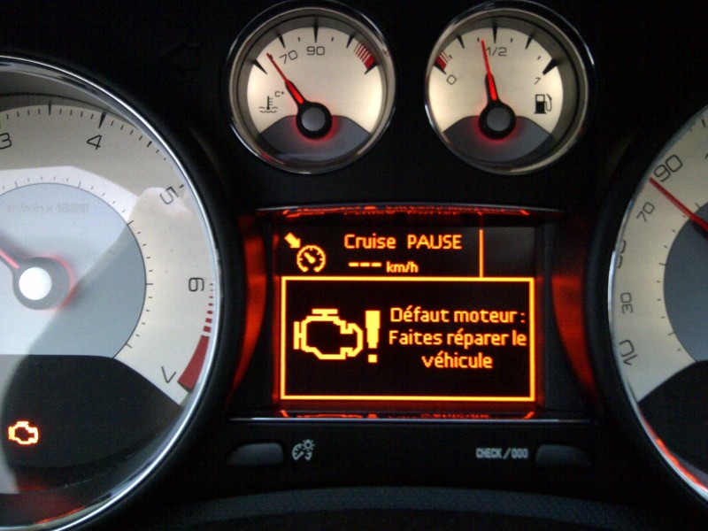

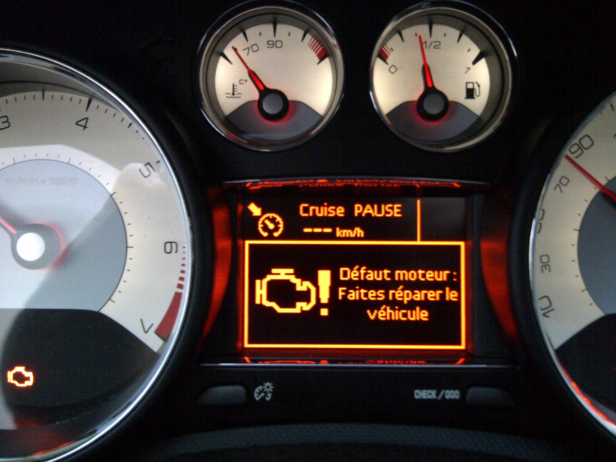

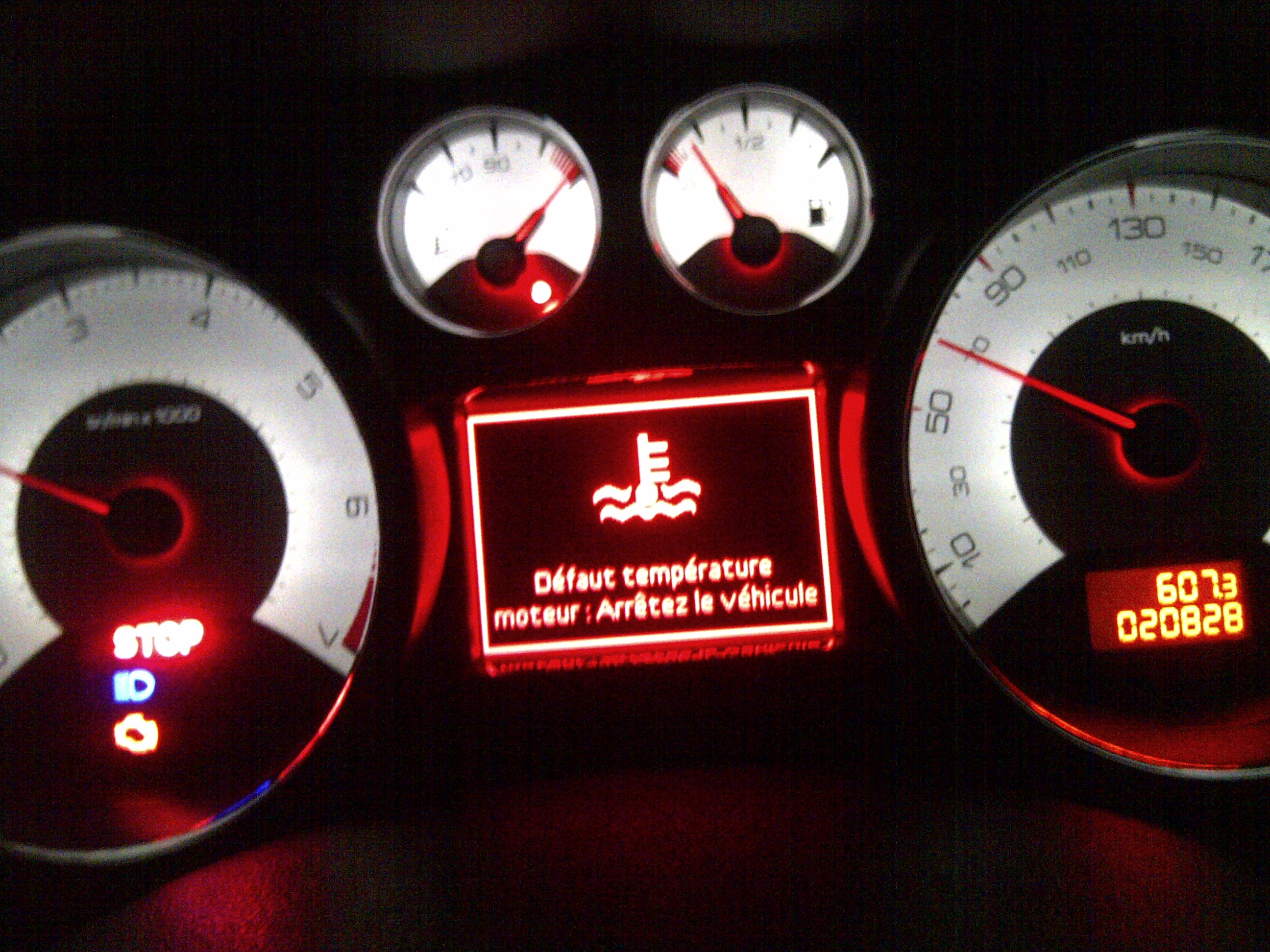

Messagede Steuf » Sam 18 Mai 13 16:34
Apres quelques semaines d'absence je viens donner des nouvelles
Comme beaucoup de possesseurs de GTI j'ai eu le droit a ce message
Ainsi que celui là
Verdict, boitier sortie d'eau changé sous garantie

Messagede tofff » Sam 18 Mai 13 17:53
Cte boitier d'eau ! Il pète systématiquement à 20000 km ! X(
Re: Steuf et sa 308 GTI Blanc Banquise
Messagede Steuf » Sam 18 Mai 13 17:56
J’espère que c'est pas un boitier tout les 20000 kms :roll:
Steuf
Messages: 176
Localisation: Alsace
Messagede tofff » Sam 18 Mai 13 18:19
A priori ils ont modifié la référence donc ceux installés devraient tenir.

Messagede Steuf » Dim 19 Mai 13 19:24
@ Toff : j'ai regarder sur ServiceBox mais j'ai pas vu de ref de remplacement pour ma voiture :o
j’espère que ca tiens quand même :D
Steuf
Messages: 176
Messagede tofff » Dim 19 Mai 13 21:07
L'aiguille bascule en 1 seconde dans le rouge et fait ensuite le yoyo ;)
Pour la ref, peut-être n'a-t-elle pas changé mais en tout cas le boitier a été amélioré.
Messagede Steuf » Dim 19 Mai 13 21:33
Tofff a bien résumé la situation, je venais de faire moins de 2 km quand c'est arrivé.

Messagede trbreton » Lun 20 Mai 13 08:12
il me semblait avoir mis une vidéo qui montre ce que ça donne sur mon topic.
Pour vous rassurer, ça fait 1 an que la mienne a été modifiée, est aucune alerte

Messagede Steuf » Lun 20 Mai 13 08:28
Exactement, l'alerte était présente uniquement le temps qu'elle arrive à température, en gros les 10 premiers kms
Steuf
Messages: 176
Messagede Steuf » Lun 20 Mai 13 08:39
C'est vrai que la 1er fois qu'elle bip et tu vois l'aiguille complétement a droite ça surprend
Heureusement grâce au forum, je savais ce que c'était et je me suis pas plus inquiété que ca ^^
J'ai quand même roulé doucement le temps qu'elle soit réparée, au cas ou ;)
