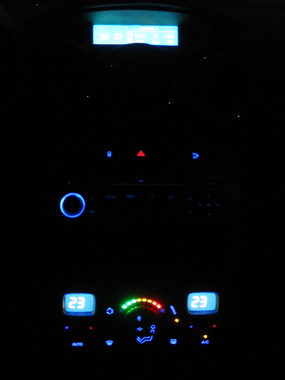

photo des dernieres modifs : l'eclairage
petit probleme avec le rd4, on voit pas assez les boutons
et j'ai encore le compteur a faire, peut etre ce we
sinon j'ai aussi installer un kit alu pedalier + seuil de porte + pommeau alu
je voudrait bien trouve l'entourage du levier de vitesse en alu voir les enjoliveurs de portes alu
trouver un compteur a fond blanc
trouver aussi un rd45

La ventil comme ça c'est top, j'ai voulu le faire aussi mais du coup j'suis rester dans un blanc simpe :cote: en tout cas je suis fan.
Re: presentation
Messagede forest » Sam 16 Fév 13 12:20
Super la ventil !!!!
bonne idée !
du coup, j'aurais changé la couleur des autres boutons-témoins (clim, désembuage), mais quelle couleur entre rouge et vert... vert peut-être ?

Sympathique les nouvelles leds, le rendu est top. :D
L'affichage blanc est respecté sur le fond bleu, bien lisible.
A chacun de poser les couleurs qui lui conviennent.

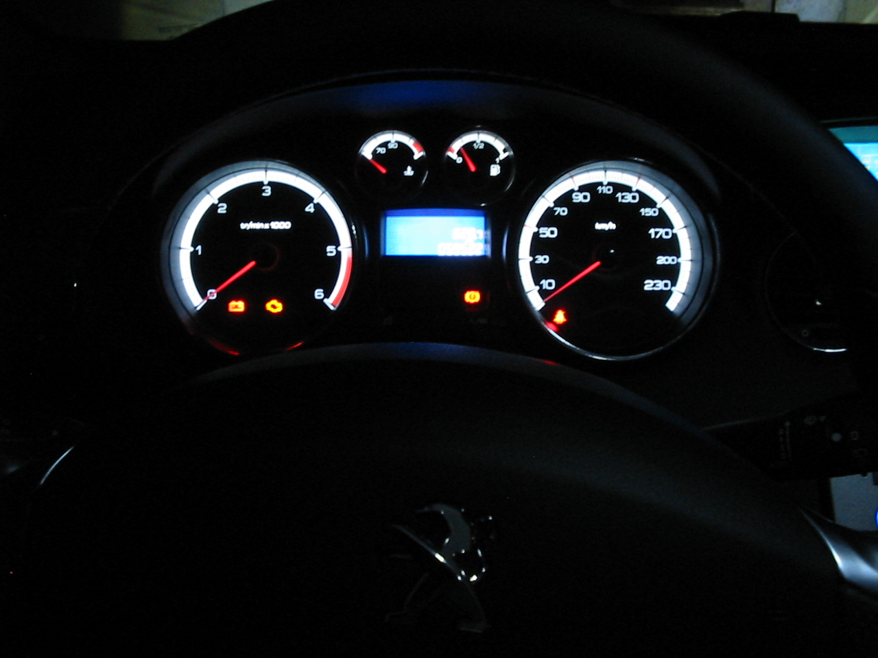

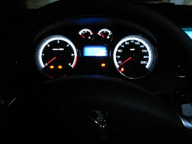

dernière modif en date : le compteur :)
j'aurais voulu trouve un compteur a fond blanc mais pas de bonne occaz.
(au pire en acheter un a fort km et voir si je peut interchanger le fond de compteur et les aiguilles)
donc le resultat : (photo un peu trouble mais en reel, ça rend super!!)

Voilà un compteur de bel facture, des aiguilles rouges et les couronnes blanches.
Un afficheur bleu, marquage en blanc. Oui, une modification qui fait vraiment top
pour un compteur de base en orange qui dérange souvent. :(
Du bon boulot, rien à dire. :super:
Un tuto détaillé aurait été le bienvenue pour ceux qui voudraient se lancer. :D
Au moins, la position des leds changées et leur couleur pour le résultat attendu.
pour le tuto, j'ai utilise celui la :
viewtopic.php?p=134459#p134459
y'a la position des leds, j'ai simplement remplace ses led bleu par du blanc et garder les les led rouge pour les aiguilles
j'ai utilise des led cms TL 2000 mcd pour les cadrans, des cms TL 1300cmd pour les aiguilles et des cms 0603 400mcd pour le lcd.
et merci a tout le monde

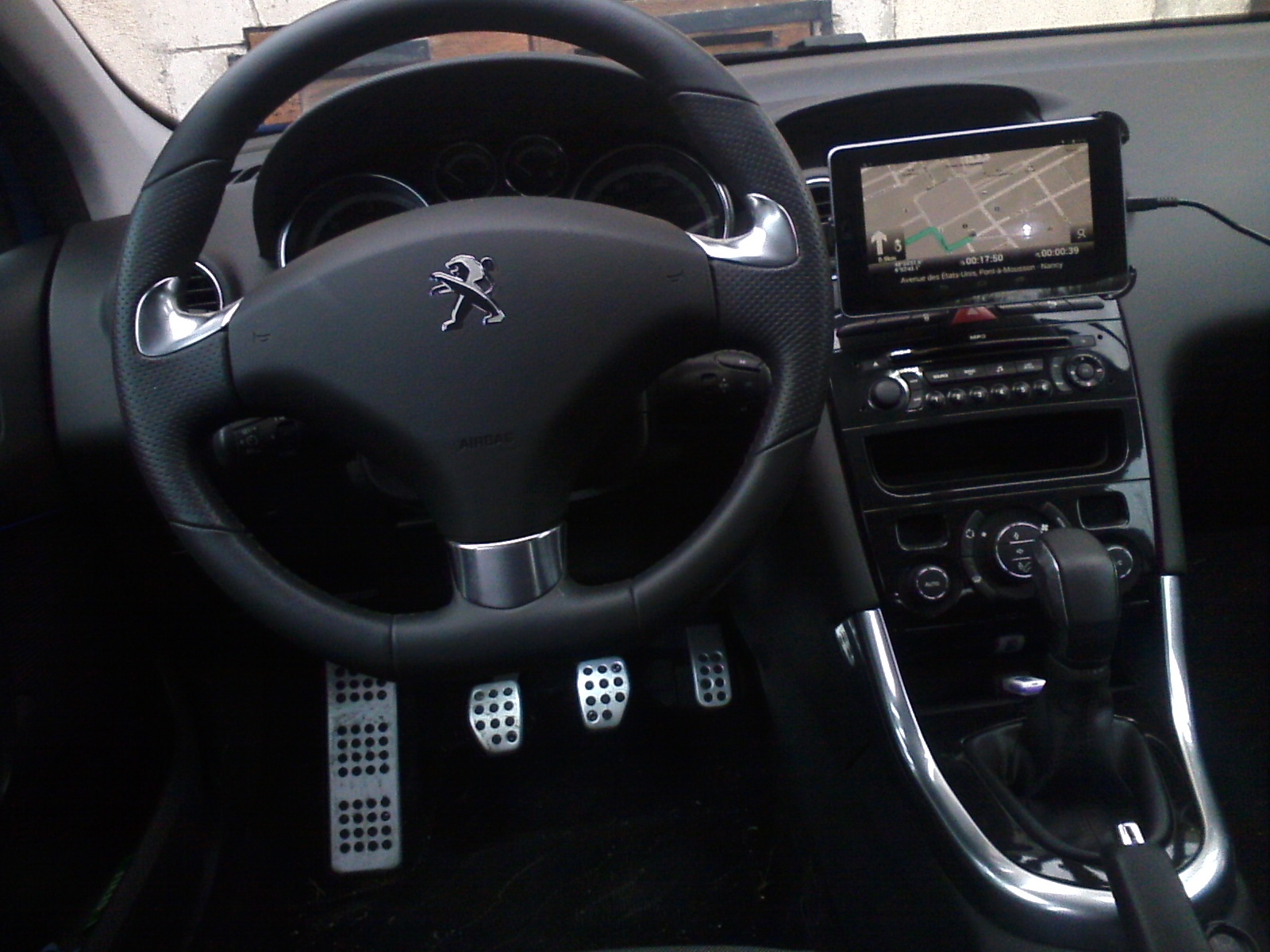

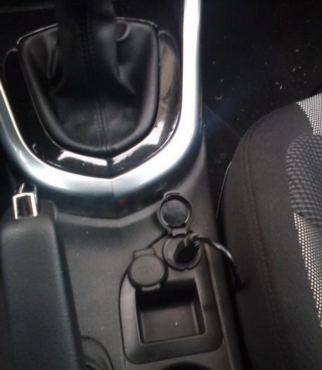

petit modif sympa:
une prise usb qui delivre donc 5v et 3A, comme ça pas la peine d'avoir un chargeur allume cigare pour chaque appareils
la prise usb est une prise usb peugeot auquel j'ai relie un adaptateur 12v vers 5v (si y'en a qui sont intéressé, je pourrais faire un tuto)
j'ai preferé mettre les 2 prises sur la petite piece de plastique, car c'est facile d'acces et si on veut revenir en arriere, la piece la coute 8€
et installation de mon gps : une nexus 7 :)
(c'etait surtout pour ça, les 3A sur la prise usb)
