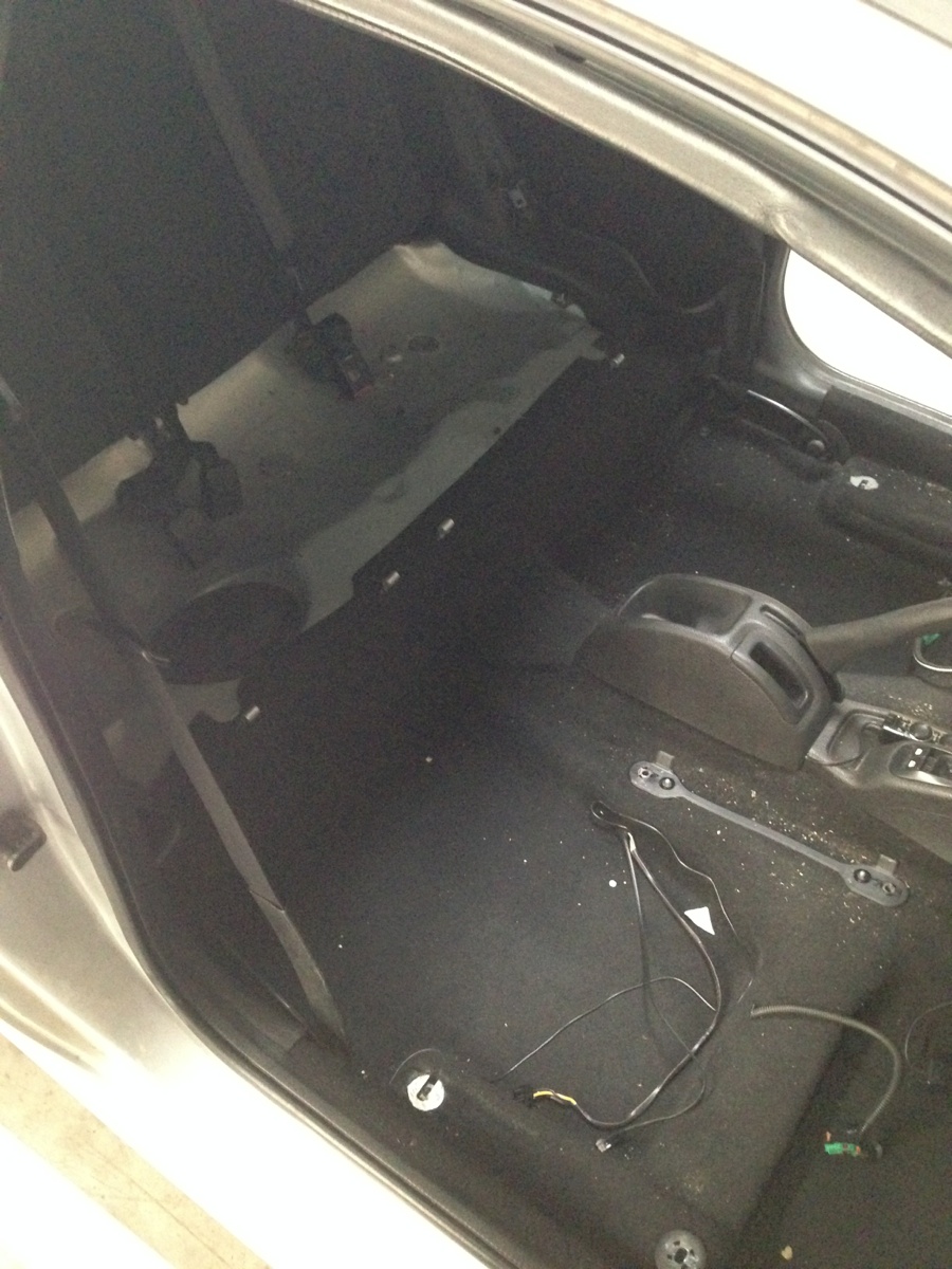

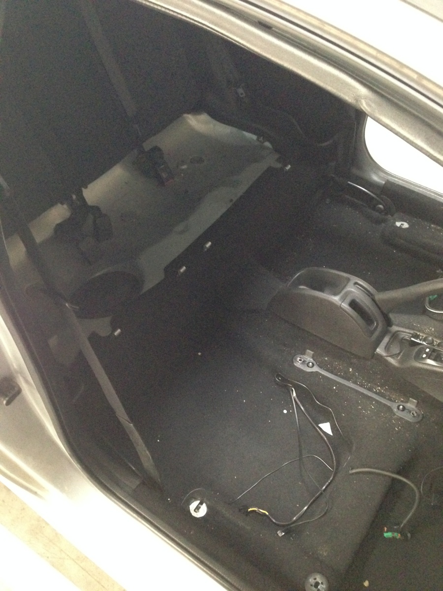

Ah j'irai pas le faire toute les 10 jours non plus car ça prend quand même du temps. Sur la 308 j'avais sorti carrément la console centrale pour vraiment le faire à fond :hehe: :hehe:
V'la la 206 à poil :cote:
