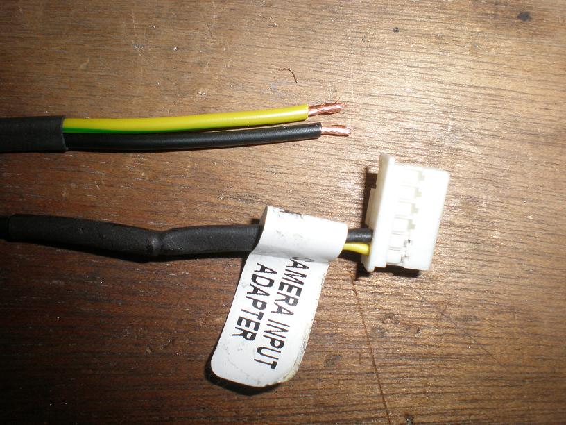

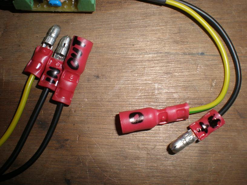

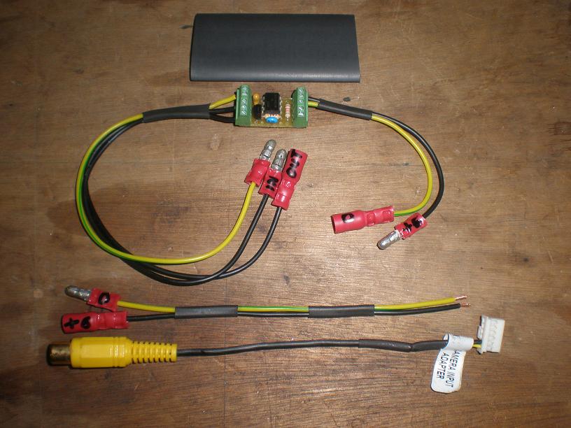

L'interface d'alimentation automatique de la caméra AV est presque terminée, il manque le second câble
Alpine vidéo pour récupérer les deux contacts manquants et finir la prise blanche.
Elle sera protégé par de la gaine "thermo" pour éviter les problèmes.
L'interface presque terminée
Prise d'origine caméra Alpine, le modèle !
Prise d'origine caméra.JPG (8.26 Kio) Vu 7414 fois
La prise à modifier, il faut rajouter les deux fils
Détail de la connectique de l'interface

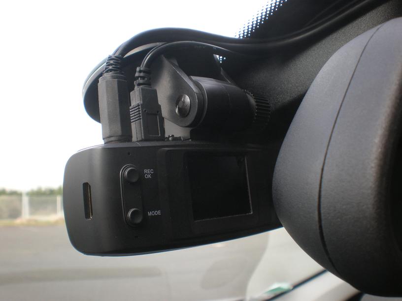

Le câblage de la "dashcam" est terminé, elle diffuse sur le W910R en continu à la demande, tout est soigneusement passé
sous le toit, le joint de la portière droite et sur la boîte à gants. :D

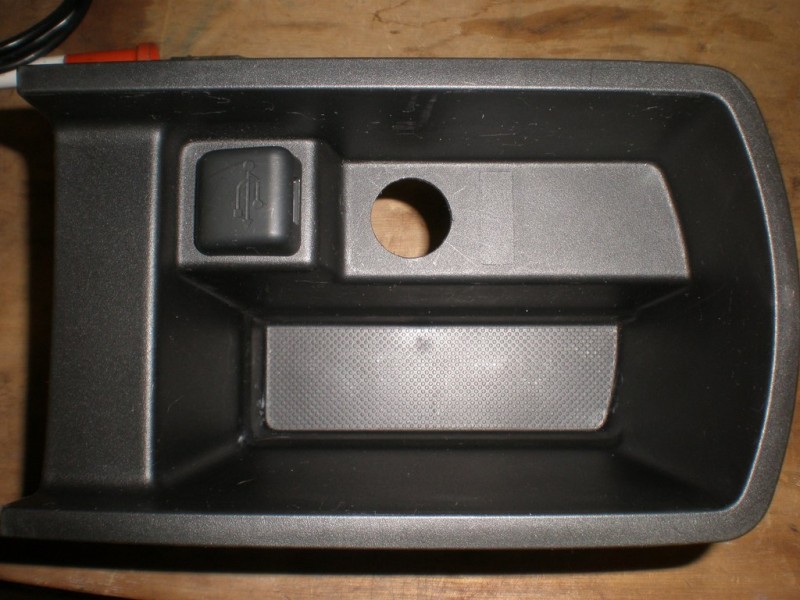

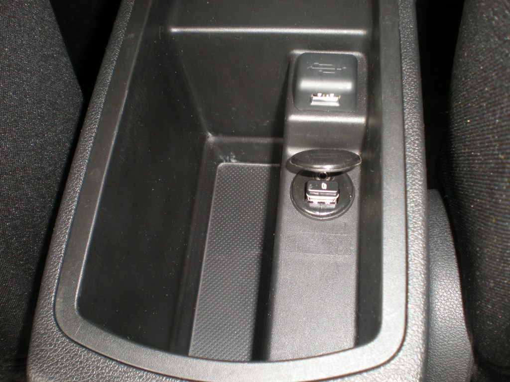

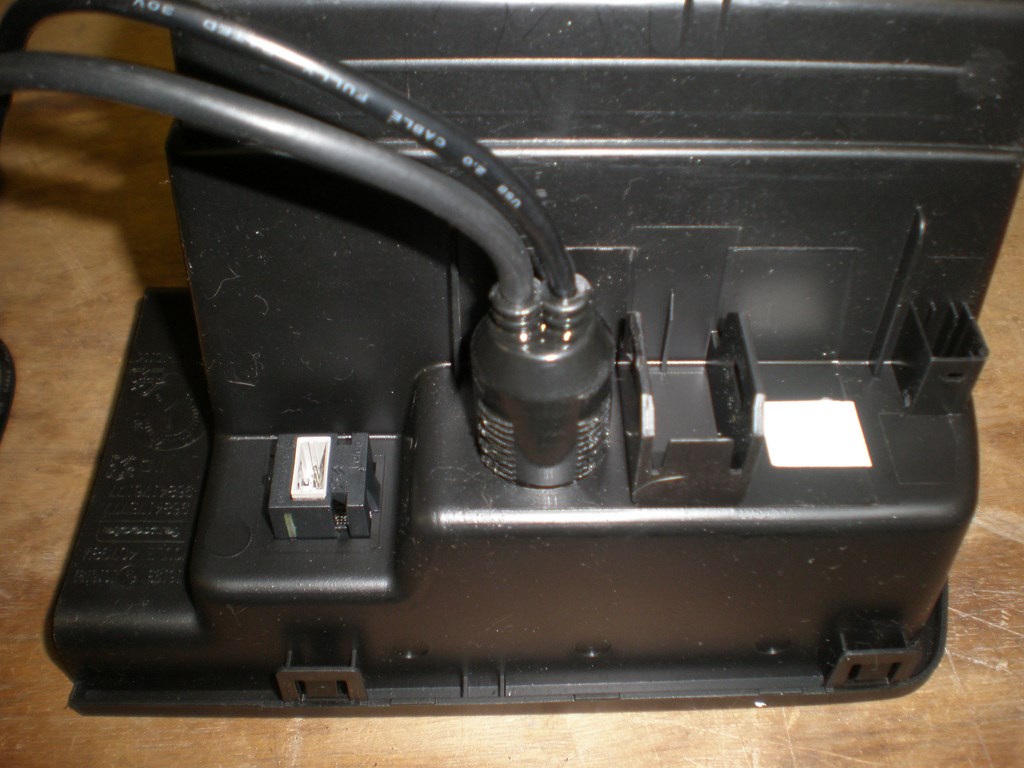

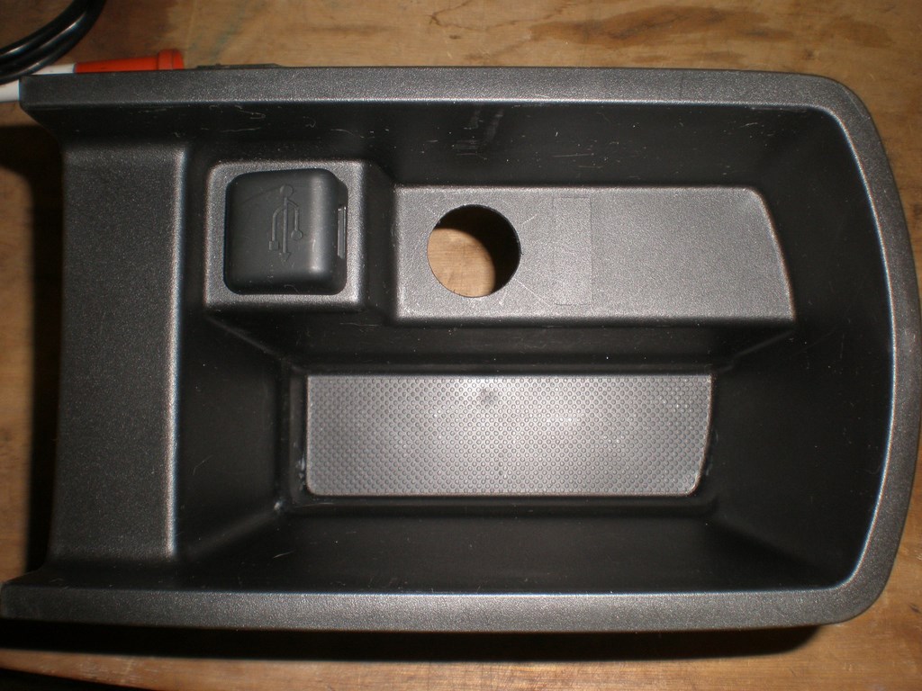

La prise USB/iPod est elle aussi terminée, les deux câbles courent sous la console centrale pour arriver au 2-DIN. :super:
Un perçage à la bonne place d'un trou de 26mm, peaufiné à la lime demi ronde, et le tour est joué. :super:
Les rallonges USB et iPod fournies dans le package sont supprimées, car devenues inutiles.
Le câble USB est raccordé directement à la sortie du poste et clipsé par le clip fourni dans le package au petit bout de câble sortant.

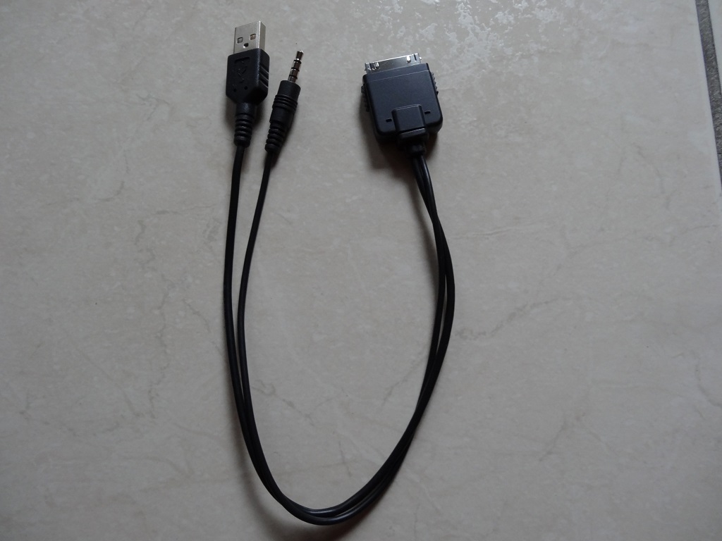

Le câble A/V iPod est raccordé au poste par un adaptateur coudé pour le gain de place, reste à le tester avec un iphone.
Un gars de l'atelier en possède un, de quoi vérifier le fonctionnement de l'appareil sur l'écran ou donner la main au 2-DIN qui le pilote tout seul. :super:
Perçage du trou de 26mm
Vue AR de l'accoudoir, la prise est montée
Vue de l'accoudoir terminé, une nouvelle connectique de plus
Câble iPod à brancher sur la prise de l'accoudoir

Messagede Bricoman » Jeu 12 Sep 13 16:15
307swhdi110 a écrit:du coup la prise usb 'Peugeot' elle te servira a rien ?
Christo me connait bien, rien d'inutile d'installé dans la 308 ! :D
Cette prise USB d'origine, elle ne sert à rien car elle est connectée sur le RD4 qui a disparu de la circulation. 8|
Il fallait bien en rajouter une, qui plus est, accompagnée de celle de "l'iPod" pour être complète, d'une pierre deux coups. :super:
D'ailleurs la photo montre qu'il y a déjà une clé USB de 16Go connectée qui sert tous les jours, il faut regarder et lire les "posts" avant de raconter
ce qui est évident, d'ailleurs plus haut, le fait était mentionné.
J'explique à chaque fois la démarche entreprise, il faut lire ou un problème de compréhension se fait sentir, dans ce cas,
direction le spécialiste approprié qui saura corriger cette anomalie courante chez certains. :mdr1:

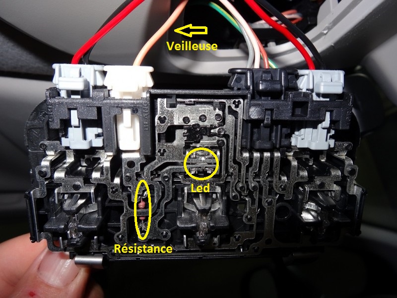

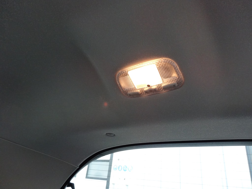

Sinon à l'instar de Christo, le plafonnier AR est posé. :super: Je regarde comment reprendre la veilleuse sur celui de l'avant.

Alors là oui, c'est bien me connaitre, la veilleuse en phase avec celle de devant ! :D
Si, si il est à l'endroit, j'ai respecté l'ancien au niveau du positionnement, vouvouye cherche les ennuis. :lol:
Une petite chose de plus bien pratique à rajouter dans la "titine".
J'ai retrouvé l'image de l'arrière du plafonnier AV, la led n'est alimentée que par un fil en passant par une résistance
en prenant sa masse sur un fil noir de la prise d'à côté. 8|
J'essaierai de brancher un petit fil unique en volant du plafonnier AV vers celui de l'AR pour voir si les leds sont "syncro" ? :?:

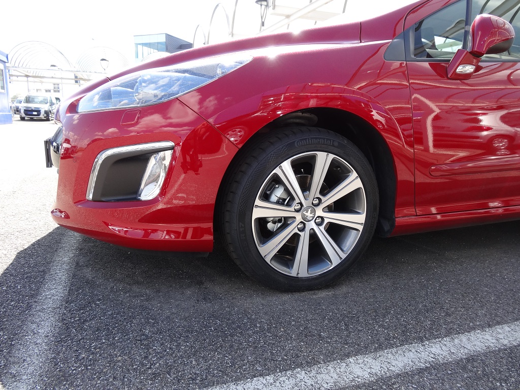

Messagede Bricoman » Ven 23 Mai 14 17:46
Roue de secours homogène alliage
Peinture vernie Rouge Babylone
Cuir Claudia perforé Grège
Jante alliage Melbourne 17"

Messagede Clems13 » Ven 23 Mai 14 17:50
Tu as trouvé la 308 berline parfaite en couleur / jantes / intérieur !!!!!!! :inlove:

Messagede Bricoman » Ven 23 Mai 14 19:26
Clems13 a écrit:Tu as trouvé la 308 berline parfaite en couleur / jantes / intérieur !!!!!!! :inlove:
C'est exactement la réflexion à la vue du véhicule sur le parking, déjà de l'extérieur elle plait puis une fois la porte ouverte, c'est parfait :D
Ne pas oublier qu'elle a l'indexation des rétroviseurs à la marche arrière, le cuir beige, le RT6, les feux "xénon", les sièges chauffants et mémorisés.
L'intérieur en deux tons m'a séduit tout de suite, pas courant mais c'était le véhicule d'une femme, ceci explique cela. :ghee:
Une belle affaire à saisir, les coups de téléphone commençaient à devenir inquiétants, j'ai réservé avant qu'elle disparaisse. :nono:
Très récente, datée de 03/2013 avec couchage au garage, Peugeot l'a reprise avec peu de marge du fait de la nouvelle qui plait plus. :super:
Vu le prix de vente de moins 34% après 14 mois et le prix de rachat par Peugeot (l'avantage de connaitre le vendeur), un choix vite fait.
