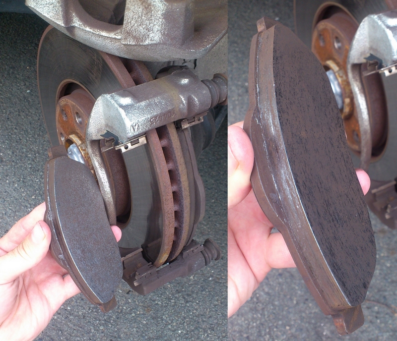

Messagede titou » Dim 10 Aoû 14 11:51
opération "plaquettes" effectué ce matin
plaquettes av.jpg (471.02 Kio) Vu 10335 fois
c'est encore bon ça ? :0 les disques j'ai tout au plus un rebord de 1mm mais pour les plaquettes ? il ne manque pas une couche là ?

Messagede titou » Dim 10 Aoû 14 11:59
qu'est ce qui te paraît bizarre Christian ?
je précise que le freinage me semble toujours correct malgré les 45000 km des disques / plaquettes

Messagede jose308 » Dim 10 Aoû 14 13:38
Normal les plaquettes sont glacé c'est a dire efficacité zero
Re: ma titine - [sondage] pitlane ou hockenheim ? a votre av
Messagede titou » Dim 10 Aoû 14 13:50
conclusion José ? je dois les remplacer ?
Messagede jose308 » Dim 10 Aoû 14 14:10
Oui et tu doit chanfreiner le bord de tes plaquettes pour quel épouse bien les disques
Messagede titou » Dim 10 Aoû 14 14:44
merci les gars... donc je viens de commander plaquettes, huile, filtre,... de quoi m'occuper un peu :gene:

Messagede yannou25 » Lun 11 Aoû 14 08:06
J'ai eu le même souci pour les plaquettes cirées... Cela provient de quoi José?
De mon côté j'avais tout changé au moins j'étais sur :gene:
