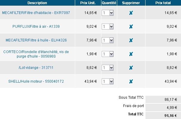

petite liste pour la vidange :
je tente de mettre le lien vers le panier pour que vous ayez les détails => http://www.oscaro.com/Shop/Step1
rien oublié ? :gene2:
Re: ma titine - questions avant de passer par la case mécani
Messagede Clems13 » Mer 06 Aoû 14 20:36
Si !!! Un lien qui marche !!
Sinon, rien à ajouter dans le panier.
Messagede titou » Mer 06 Aoû 14 20:39
j'ai tenté de donner le lien d'un panier fait sans me connecter à mon compte pour ne pas divulguer mes données personnelles mais bon tanpis
Messagede Clems13 » Mer 06 Aoû 14 20:41
Sans rentrer dans les détails de la programmation, ce n'est pas possible ! Sauf si le site te permet de partager ton panier via un lien en dessous.
Messagede titou » Mer 06 Aoû 14 20:44
je me coucherais moins bête ;-)
si je prends juste l'huile et le filtre et joint, je suis bien moitié moins cher que ce que m'aurais facturé mon proprio :ghee: je me demande pourquoi je ne m'y suis pas lancé avant :-/
edit : remarque même le panier entier est moins cher que ce que m'aurais facturer le proprio pour juste la vidange et le filtre / joint / huile
