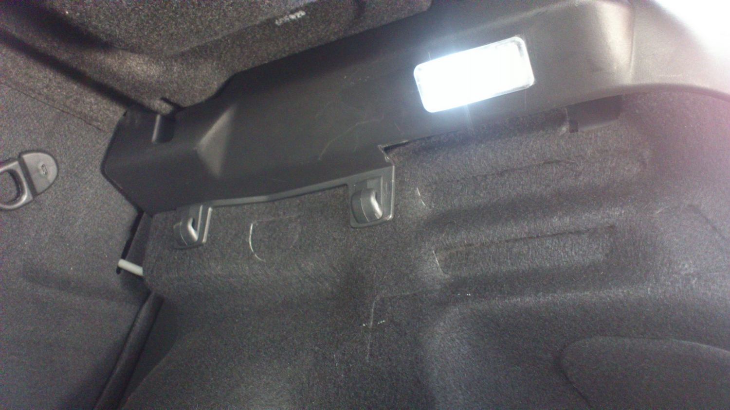

Avec la belle journée ensoleillée qu'il y a eu sur l'Albigeois, j'en ai profité pour ajouter le second éclaireur de coffre :frime1:

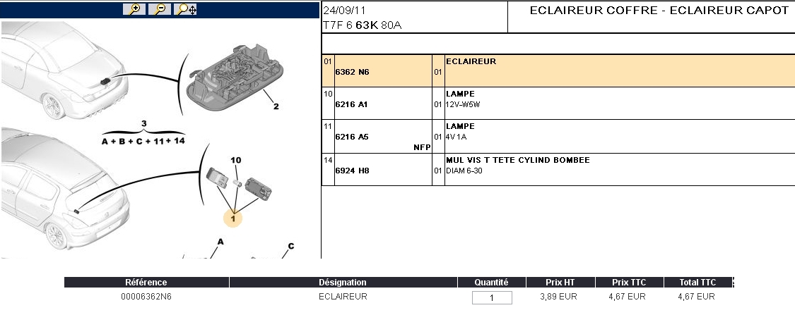

pour infos, voilà la rèf et le prix :
autant dire que c'est une modif facile à faire et peu onéreuse. en plus Forest nous a fait un tuto au petit oignons :mrgreen: => ici je l'ai mis en pratique à ma façon :gene:

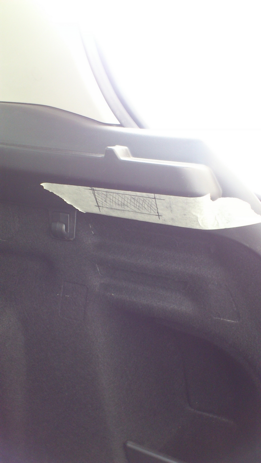

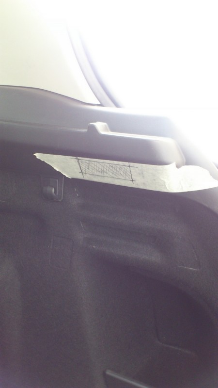

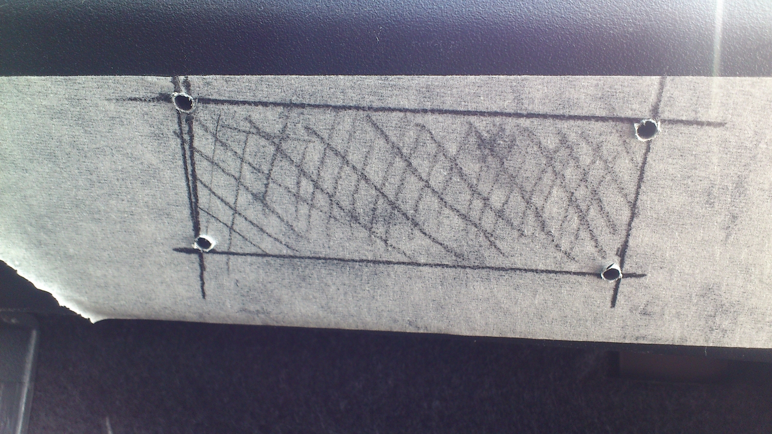

pour commencer un colle un morceau de scotch de carrossier sur la zone qui va accueillir le nouvel éclairage. puis on joue avec le mètre, le crayon, l'équerre, le rapporteur.... tous ce que vous voulez. l'important étant de tracer l'emplacement à découper ;-)
pour la découpe j'ai fait plein de petits trous avec la perceuse en commençant par les 4 angles
ensuite fini la découpe au cutter de façon à faire une découpe propre. on ajuste la découpe en présentant l'éclaireur.

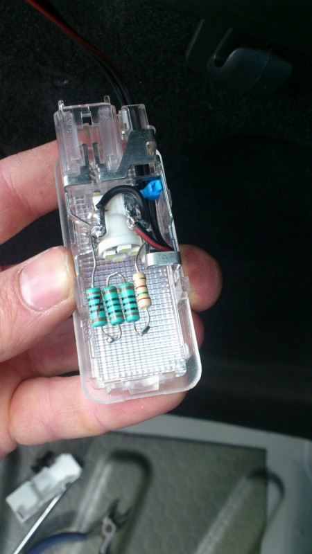

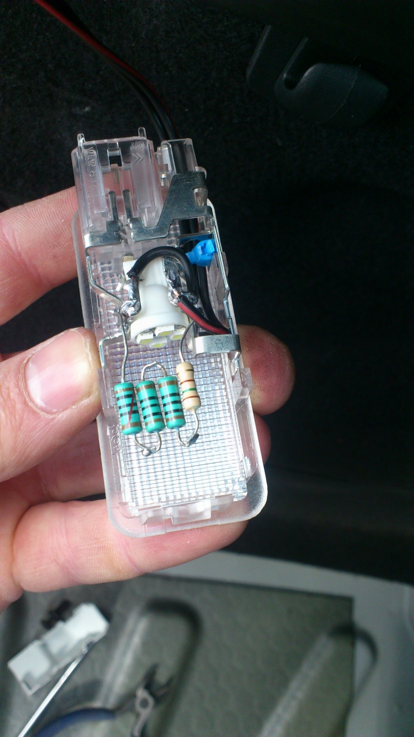

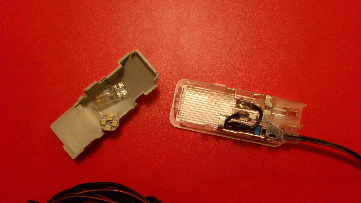

N'ayant pas acheté la prise qui va avec l'éclaireur (j'ai commandé l'éclaireur avant de regarder le tuto et du coup j'ai zappé la prise :gene2: ), j'ai soudé directement le câble sur le circuit de l'éclaireur

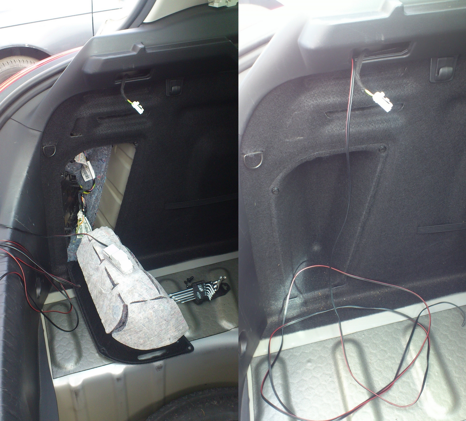

j'ai fait passer le câble comme dans le tuto

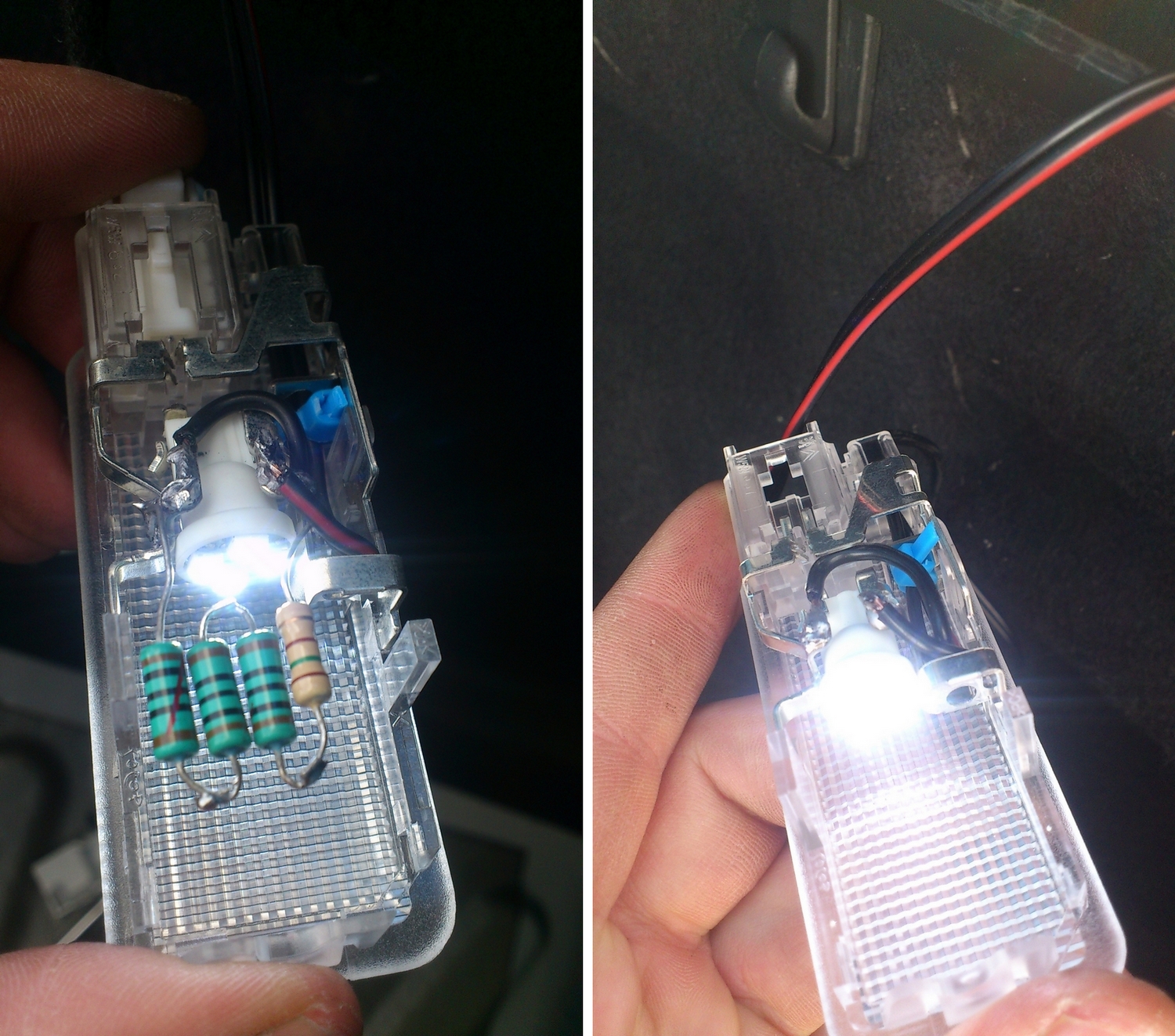

comme je veux pouvoir couper l'alim sur le nouvel éclaireur, j'ai aussi soudé le câble sur l'éclaireur initial. ça fait 1 prise pour 2 éclaireurs mais c'est pas le truc qu'on démonte tous les jours non plus donc pas gênant :mrgreen:
quand j'ai installé les Leds dans l'habitacle, j'avais mal compté combien il me fallait de résistance pour éviter les courants parasites et du coup j'avais fais un superbe empilage de résistances. qui pour le coup a fini souder aussi
avant de remonter on rebranche le tout, histoire de vérifier que les Leds sont montées dans le bon sens
a gauche, l'éclaireur existant et à droite, le neuf

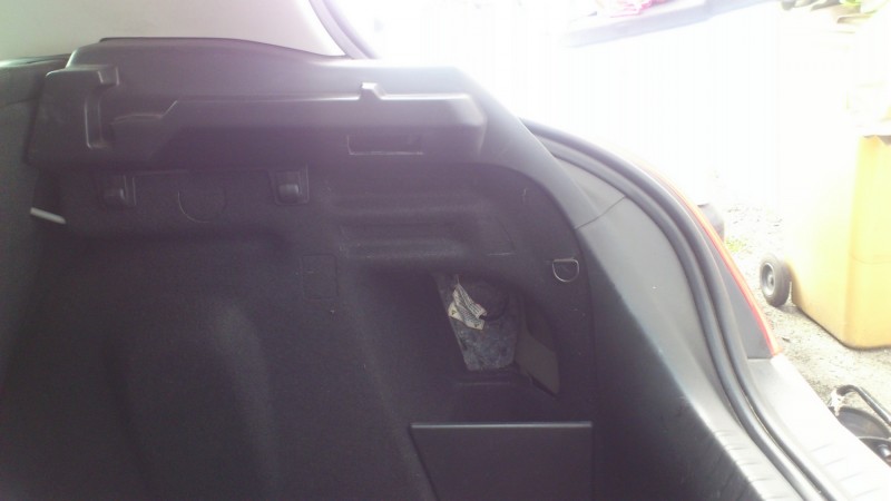

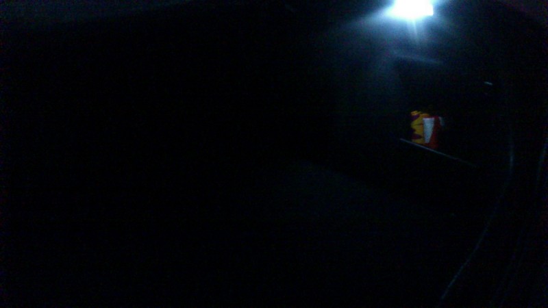

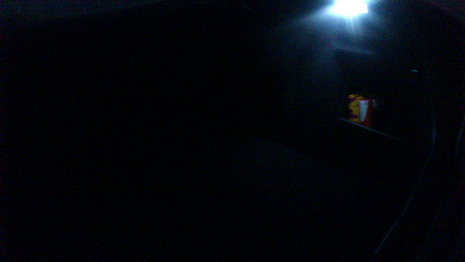

on remonte tous les caches, met les éclaireur en place et les autres éléments démonter pour faire passer le câble, un petit coup d'aspirateur pour enlever les morceaux de plastiques fait lors de la découpe et on admire le résultat :happy1:
on ne s'en rend pas bien compte mais en réalité, ça éclaire plus la nuit
je suis bien content de cette petite modif, c'est pas qu'elle change la vie mais quand vous allez charger ou décharger votre coffre à la nuit ça éclaire bien mieux :ange:

Y en a pas tant que ca des resistances :mrgreen: juste 4x100ohms environs

:super: j'aime beaucoup ton empilade de résistance !
Re: ma titine
Messagede titou » Dim 23 Fév 14 08:37
Merci Clement.
La ou j'ai pas ete bon c'est que je n'ai pas essayé si ça fonctionnait sans résistance apres l'ajout du second eclaireur :gene2:

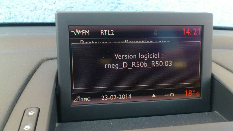

Re: Re : ma titine
Messagede titou » Dim 23 Fév 14 14:28

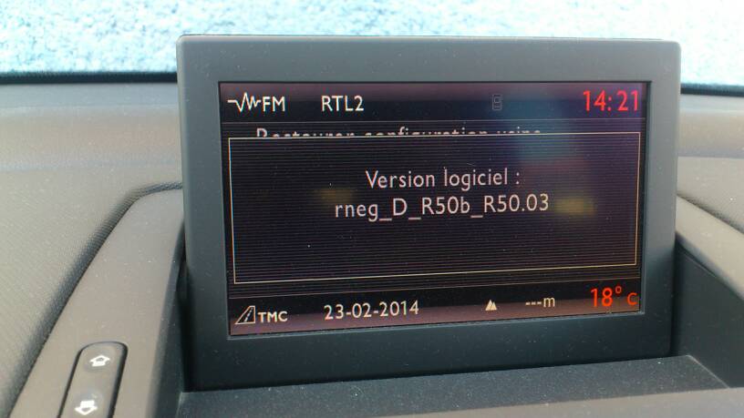

Mise a jour firmware effectué sans soucis... Reste a voir si mon soucis avec le bluetooth est résolu
Bon dimanche les amis

une semaine que j'ai fais la mise à jour du firmware et a priori mon soucis de Bluetooth a été résolu. :happy1:

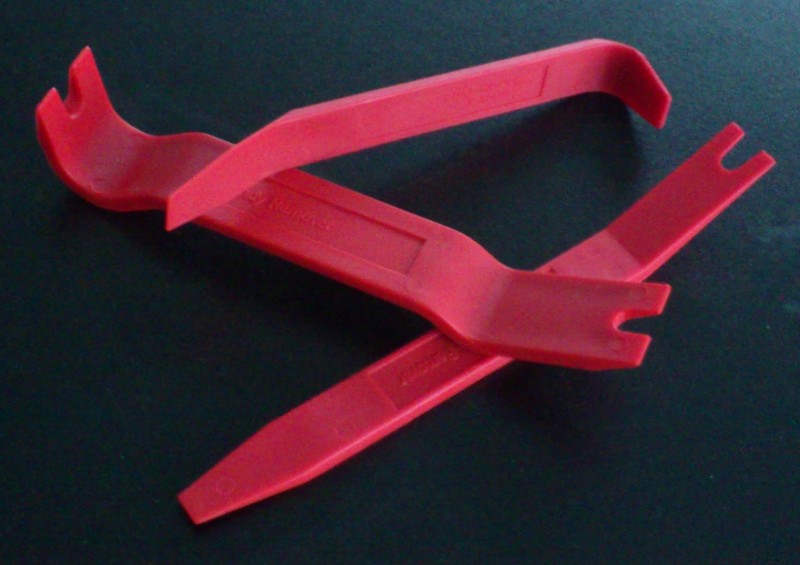

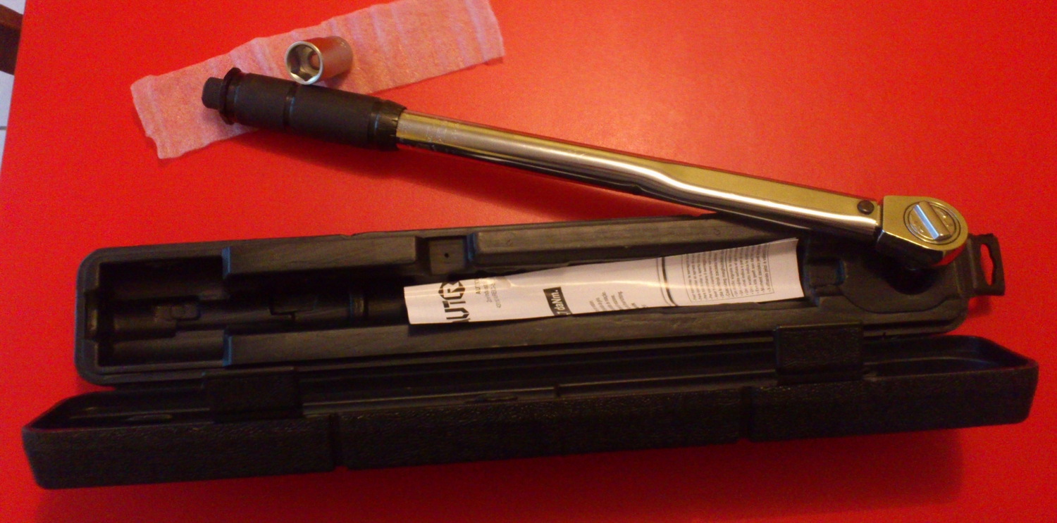

en prévision du démontage des garnitures de porte, une série d'outils nylon

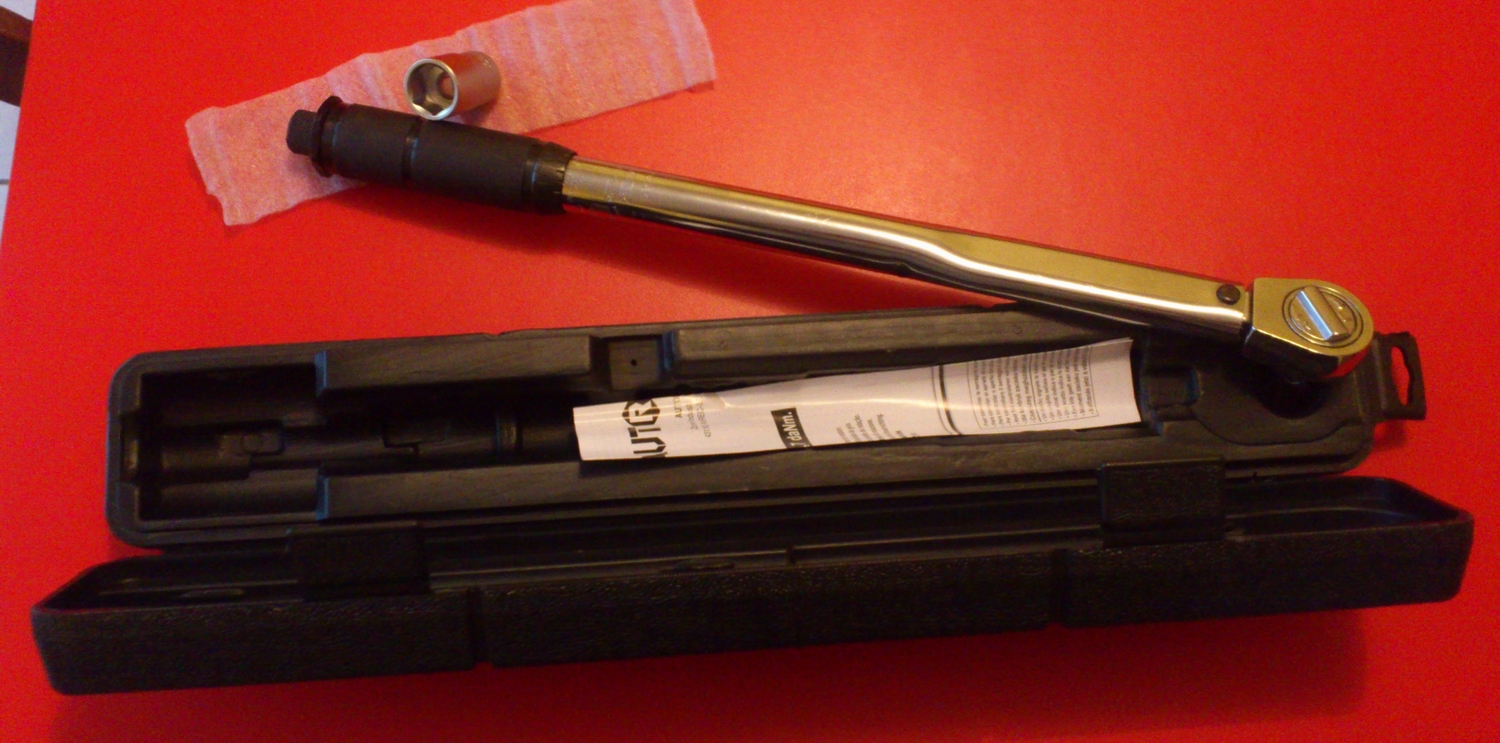

et aussi une clé dynamométrique (avec la douille qui va bien :frime: ) :
tout ça pour 10.80 €.... oui oui vous avez bien lu :frime1: bon d'accord ça faisait un peu plus mais comme j'avais des chèques cadeaux filé par mon boss à noël, quelque part c'est lui qui à payé la plus grosse partie :mrgreen:

Je vois pas à quoi la clef sert dans le démontage des garniture de portes.... :siffle:
:sivousme:
Re: ma titine
Messagede AbyssBlue308 » Ven 28 Fév 14 18:20
Beaux achats mon Titou, je suis déjà équipé de tout ça :frime1: bien pratique les outils en plastique pour démonter sans abîmer :mrgreen:

@ Yannick : c'est quand je commence à m'énerver :mrgreen:

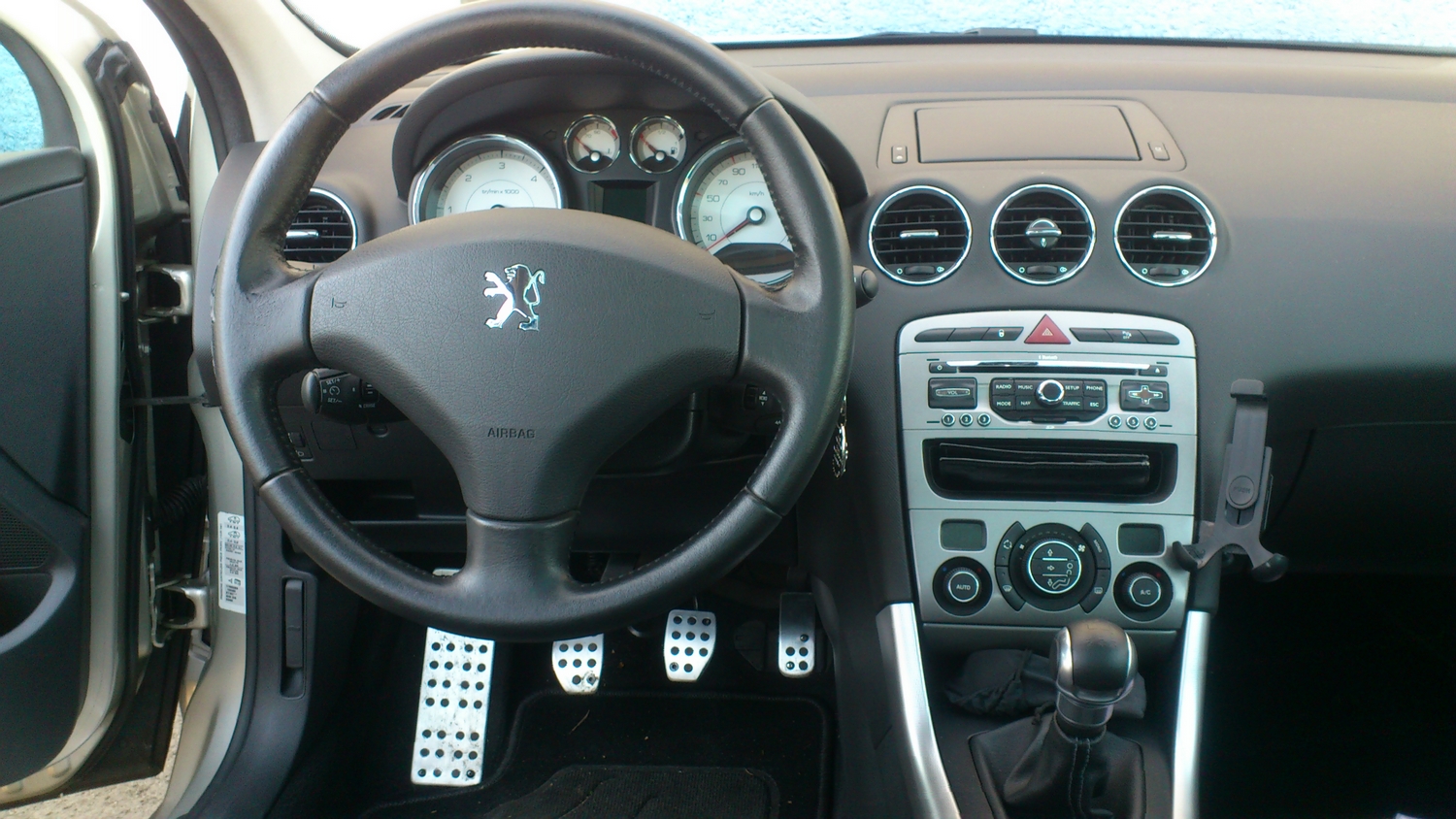

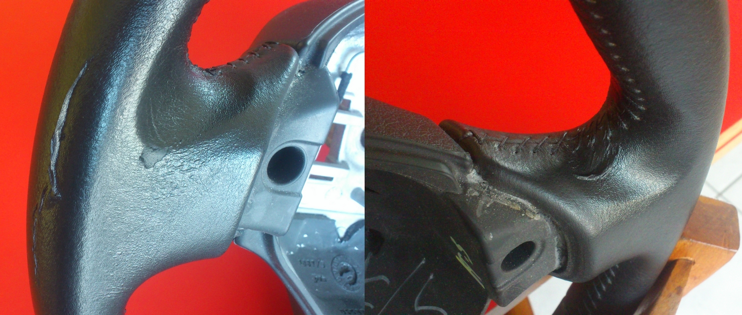

comme déjà dit sur le tuto du remplacement du volant, j'ai effectué ce changement hier :ghee:
donc avant j'avais ça :
un gros gros plan sur les défauts.... il était vraiment temps que je le change :gene2:
et maintenant :inlove:
j'ai donc pris un volant de 3008 avec un seul insert alu. les 3 inserts auraient fait trop chargé dans ma voiture qui n'a pas les poignées ni le contour de levier de vitesse en alu. affaire faite sur le coincoin. je suivais une enchère sur Ebay aussi mais j'ai vite laissé tombé. elle s'est clôturé 30€ plus chères que celui que j'ai trouvé.
Par contre, je trouve que le klaxon est moins réactif quand on appui à coté des reposes pouces. il faut appuyer plus fort. en même temps je me sers plus de ma sirène que du klaxon :diable:
