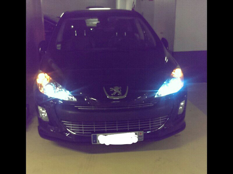

Des photos des LEDs en plein jour :

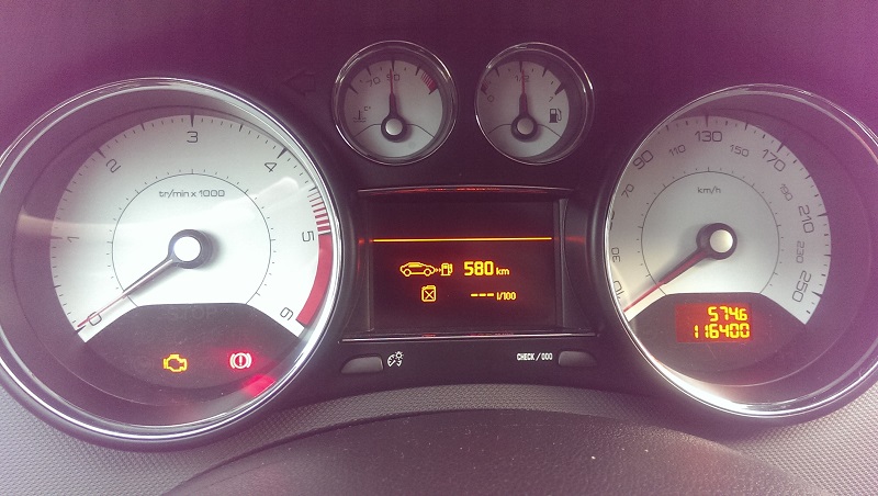

Kilométrage

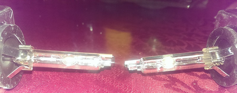

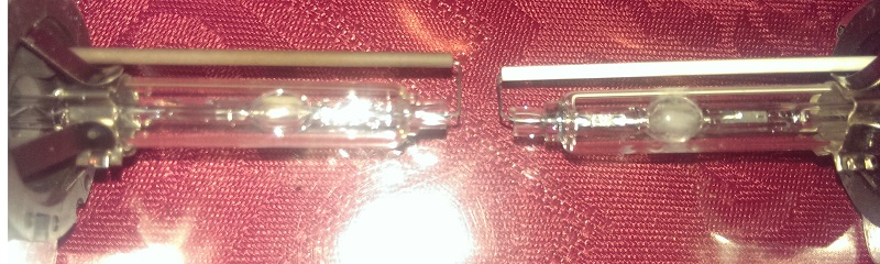

Sinon, après un défaut de positionnement automatique des optiques affichés, et la lampe qui s'allumait au bout de 3/4 fois, mais avec les positions qui s'allument bien, j'ai essayé de remettre la 4300 d'origine... et magie, ça remarche.
OK à gauche, KO à droite
On voit bien qu'à droite, c'est tout blanc/jaune en vrai, donc ampoule KC ;-(
Donc je vais en racheter 2 pour changer ensemble, et garder celle qui marche en backup, comme j'avais gardé celle d'origine ;-)

Messagede forest » Sam 11 Oct 14 08:38
C'est vrai que ça ne s'use que si on s'en sert, mais ça tient déjà plus qu'un an , ce qui est pas bien...
Sur mon ampoule HS, la petite 'bulle' au milieu de l'ampoule était bien blanchâtre à l'intérieur...

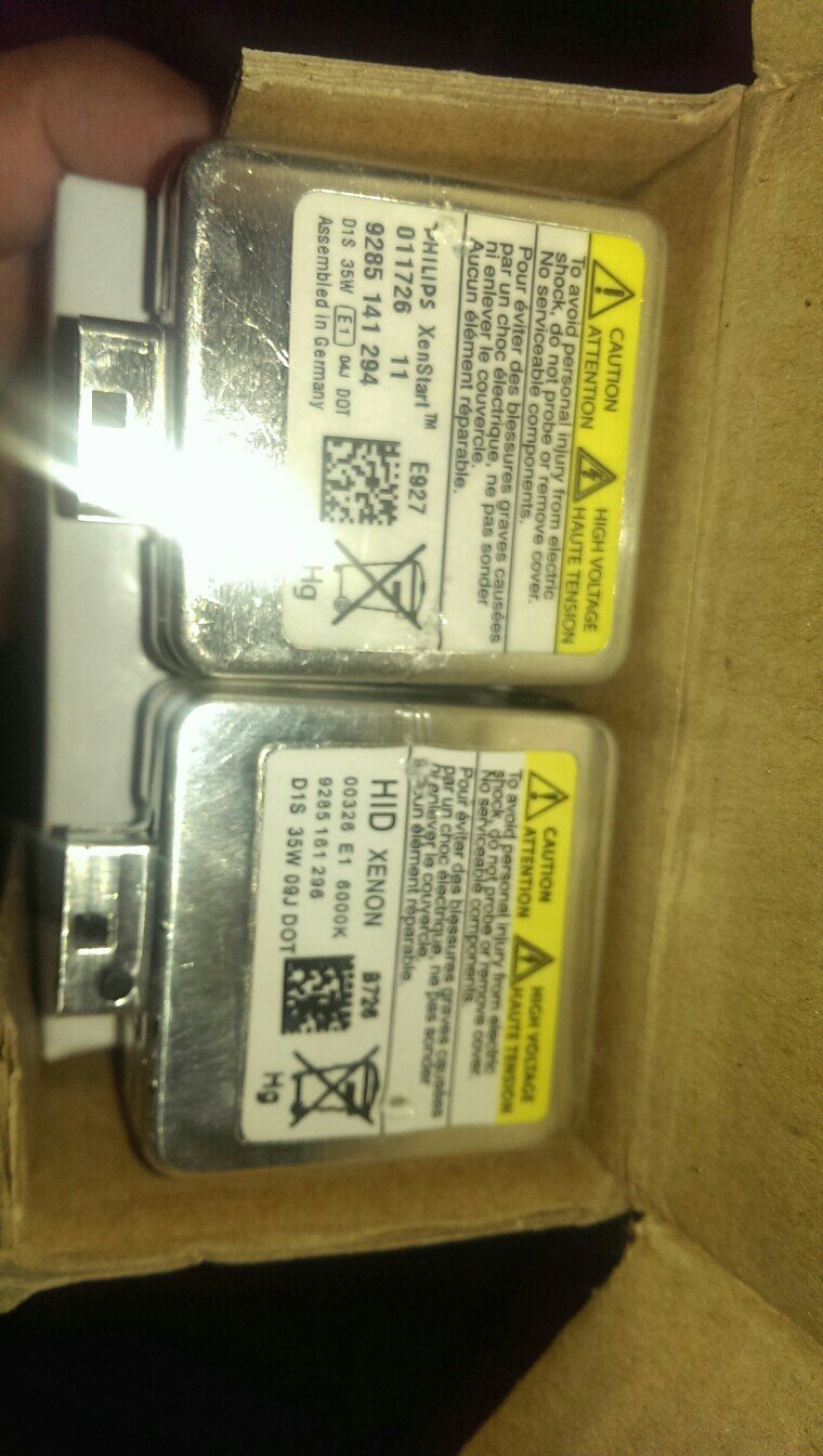

Sur mon achat des D1S, le colis est en préparation depuis 2 jours. Soit c'est vraiment ultra-super-bien préparé, soit le mec s'est endormi et personne ne veut le déranger pensant qu'il travaille plus.... ;-)

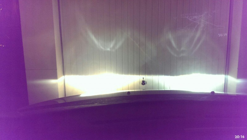

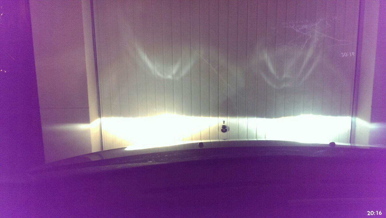

N'empêche qu'avec une ampoule en 4300 et l'autre en 6000, je vois la différence de couleur quand je suis proche de mon garage....
Optique avant gauche de la voiture = 4300, avant droite = 6000K
