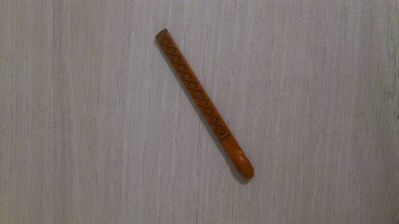

Ouai ! Il y a une histoire de couleurs de jauge.
C'est aussi pour avoir un niveau un peu plus élevé que les anciennes (qui cassaient dans le moteur).
En bas, le mauvaise et en haut la bonne. La nouvelle permet de mettre 0.25L de plus que l'ancienne tout en étant dans les clous.
Mais vu la couleur, tu avais la bonne.

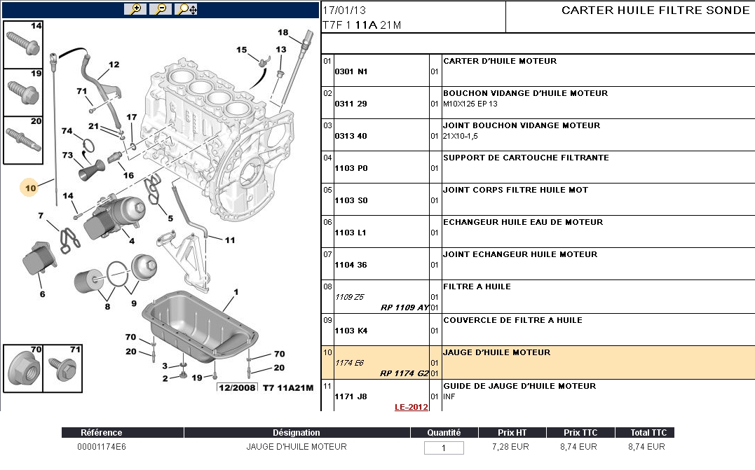

D'après le service box, j'ai 2 rèf pour la jauge dont une qui ne semble pas référencé par Peugeot (pièces "non officielle")
Re: ma titine
Messagede Clems13 » Dim 19 Jan 14 17:25
Je n'en vois qu'une : la 1174 E6. Elle remplace la 1174 G2 (RP 1174 G2).
Ca ne vaut pas très cher ! :super:
