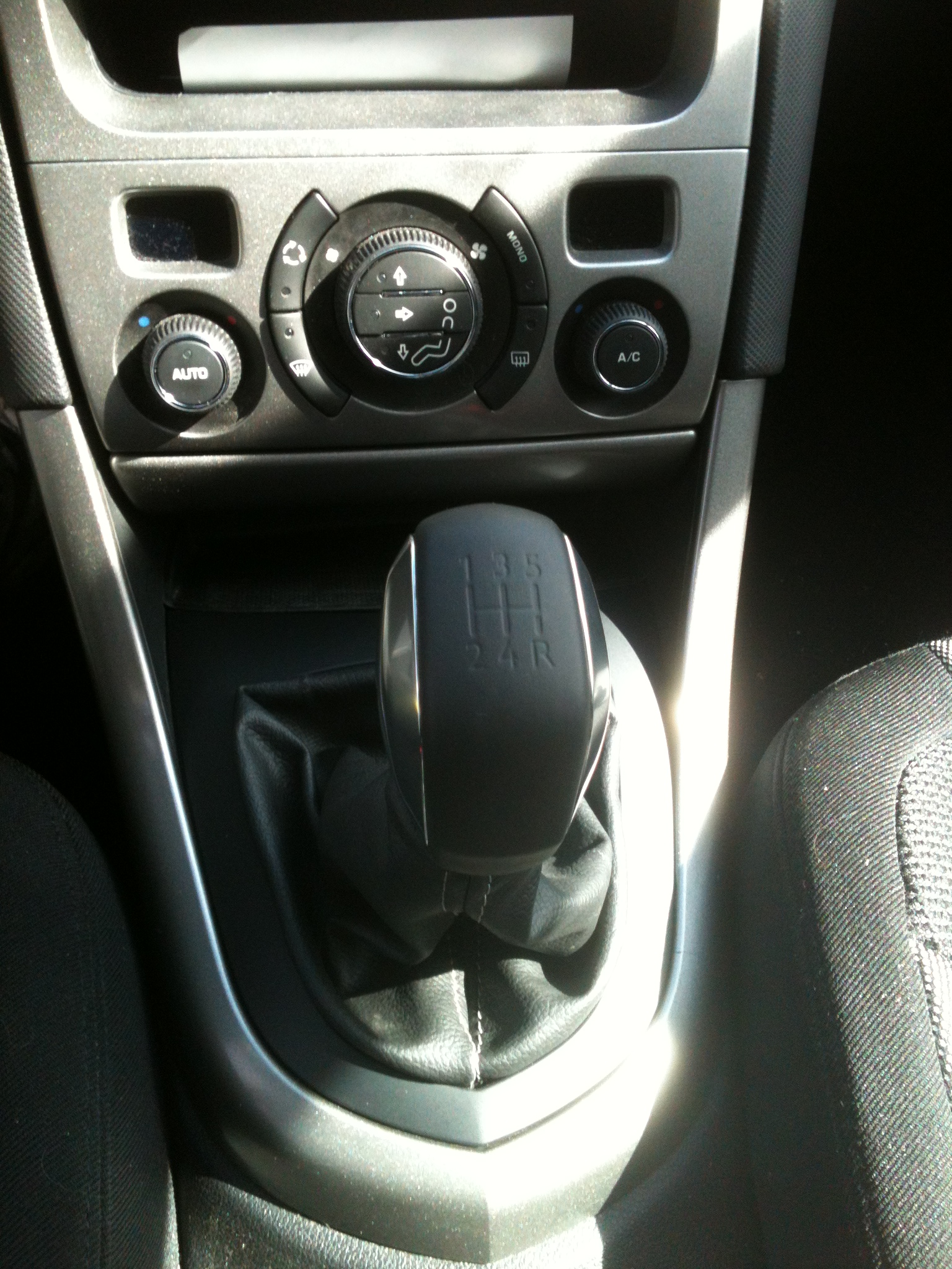

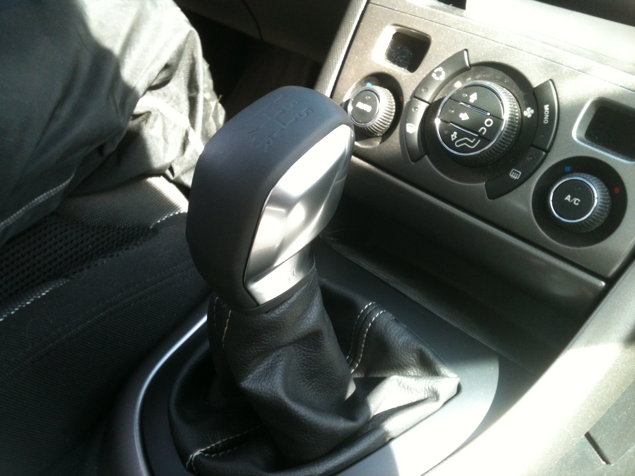

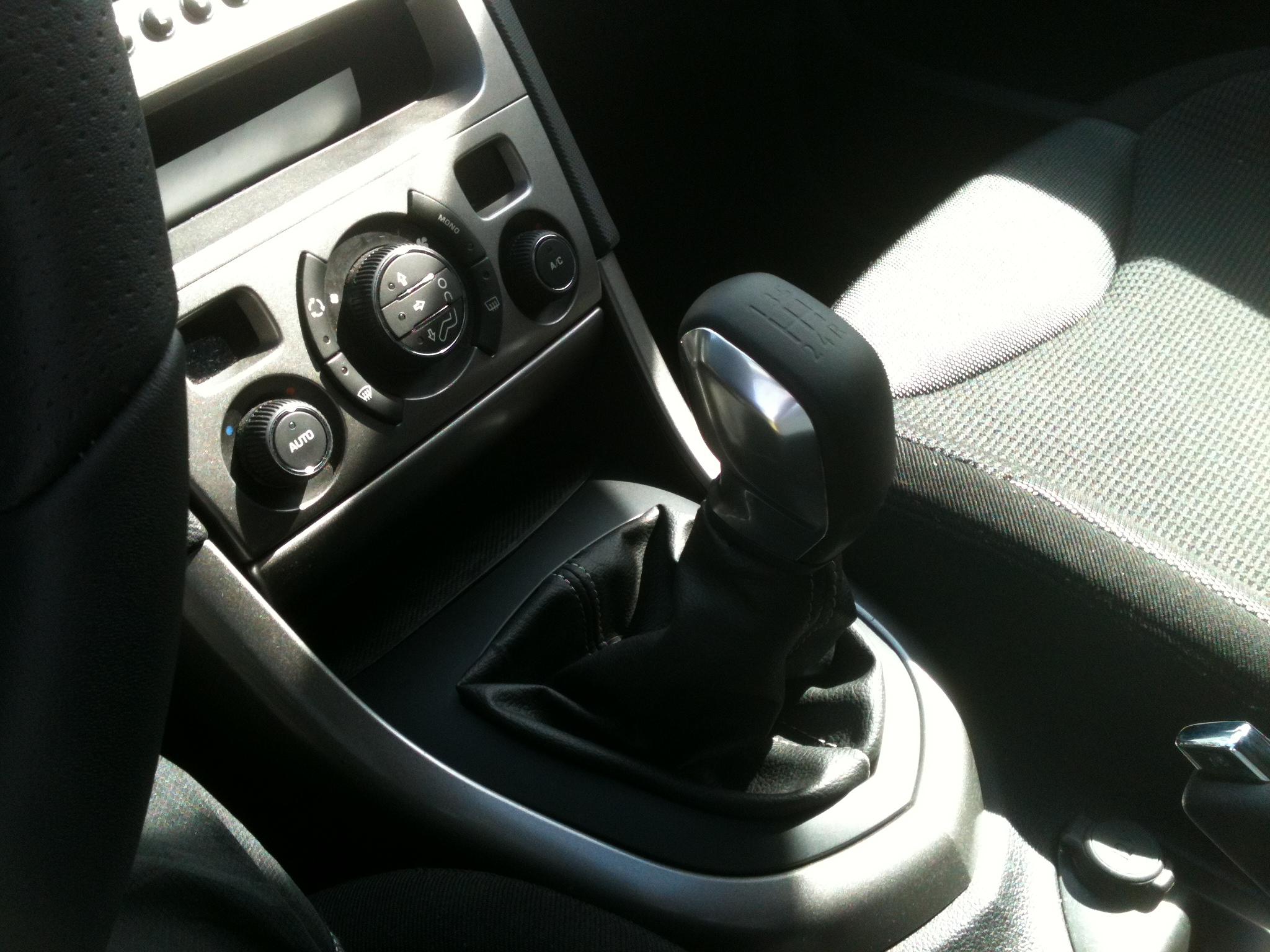

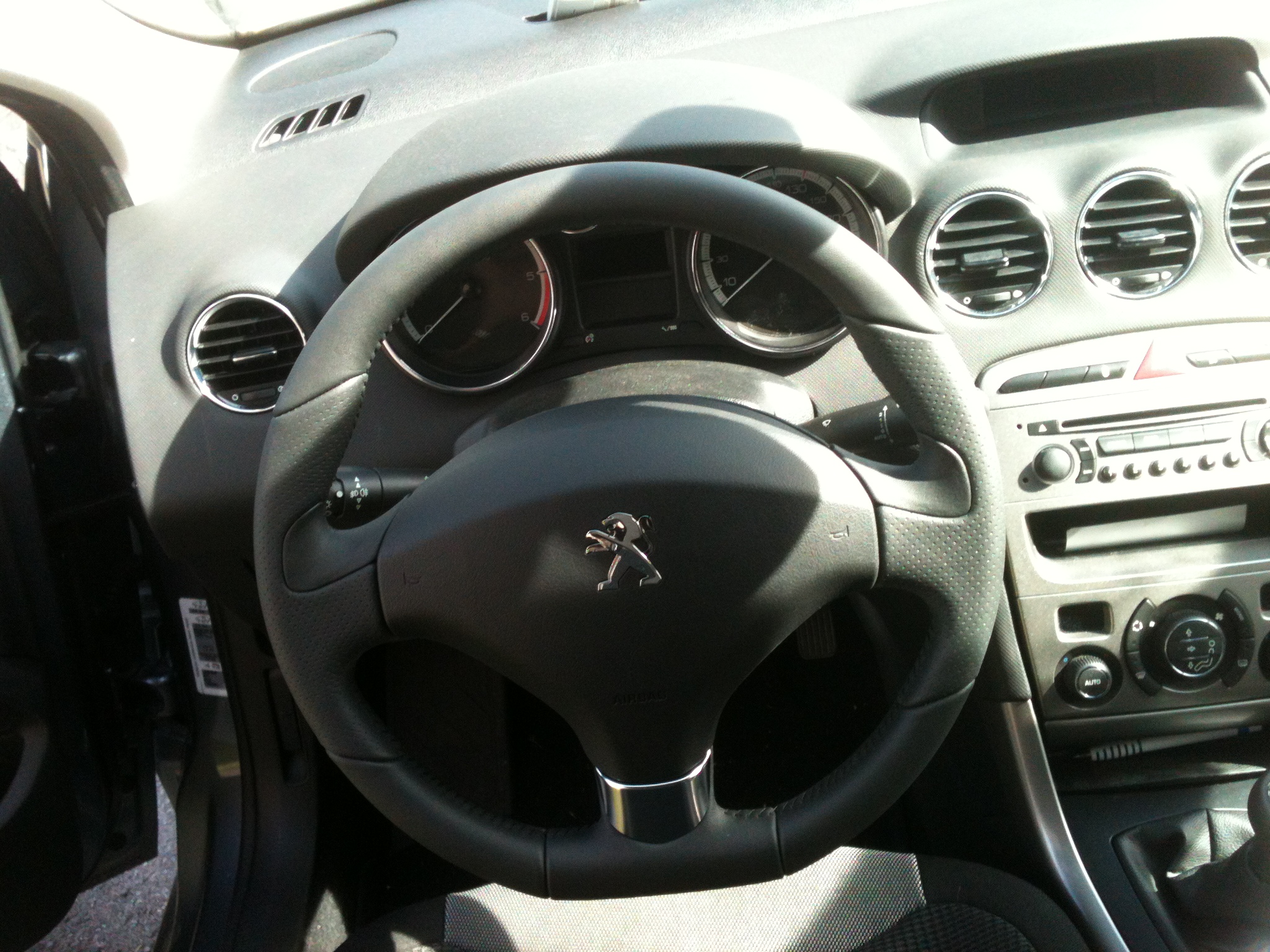

Hello tout le monde,
Oui Forest, le montage du volant a été fait ce matin en suivant le tuto de seb66playa. J'ai un peu galérer pour dégager les clips sans percer les trous du volant d'origine mais j'y suis parvenu. Par contre mauvaise surprise à la fin du montage, lorsque j'ai mis la clé pour voir si tout allait bien : notification au tableau de bord "Airbag défaillant" :nono: du coup j'ai pas osé tout démonté une nouvelle fois. Comme elle va chez peugeot lundi pour le changement du retro intérieur, je leur dirait de jeter un coup d’œil. Sinon place à la photo :
2ème modification d'effectuer aujourd'hui aussi, le changement du pommeau et du soufflet d'origine par celui de la 207 avec soufflet couture grise :
J'ai du juste adapté les trous du soufflet (prévu pour 307) aux petits ergots du contour en plastique. Mais ça en valait la peine de se creuser un peu la tête :love:

Top tout ça... Pour ton airbag essaie de redémonter vu que à le coup de main. ;-) J'ai eu ça aussi j'avais mal clipsé la fiche
Re: Modifs volant, pommeau et soufflet fait
Messagede navysurf » Mer 08 Mai 13 12:16
Je vais essayer alors en espérant que ce soit ça. Car j'ai bien fait attention au faisceau du COM lors du démontage et du remontage de l'airbag donc je pense pas avoir endommagé quoi que ce soit.

+1 avec Yannou, j'ai eu le tour aussi lors de mon changement d'airbag, même message d'erreur.
J'ai profité d'une visite chez le concessionaire pour autre chose pour leur en parler...
Verdict : fiche mal clipsée :gene: Ils me l'ont fait grâcieusement. Depuis, tout roule ;-)
Re: 308 1.6l 90/92cv - Modifs volant, pommeau et soufflet fa
Messagede navysurf » Mer 08 Mai 13 16:11
Bon ben j'ai pris mon courage à deux mains et j'ai démonté l'airbag. En effet c'était la prise jaune/bleue que j'avais du mal reconnectée :-/
:amen: Yannou.
Maintenant tout fonctionne bien :super: (enfin j'ai eu droit à une belle frayeur tout de même :lol: )

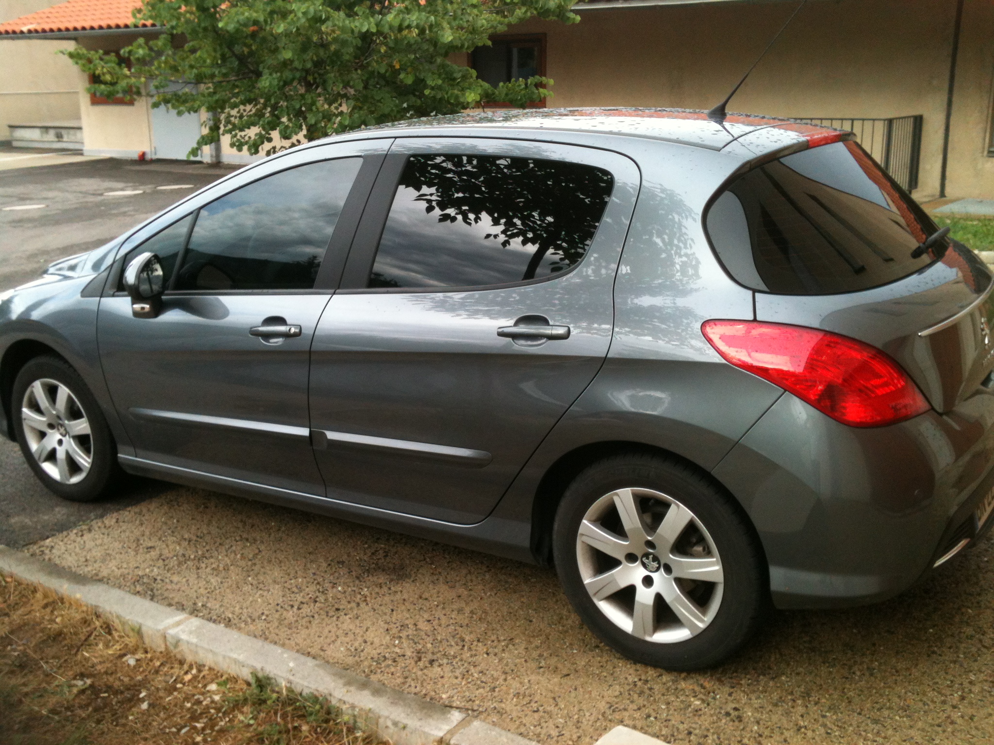

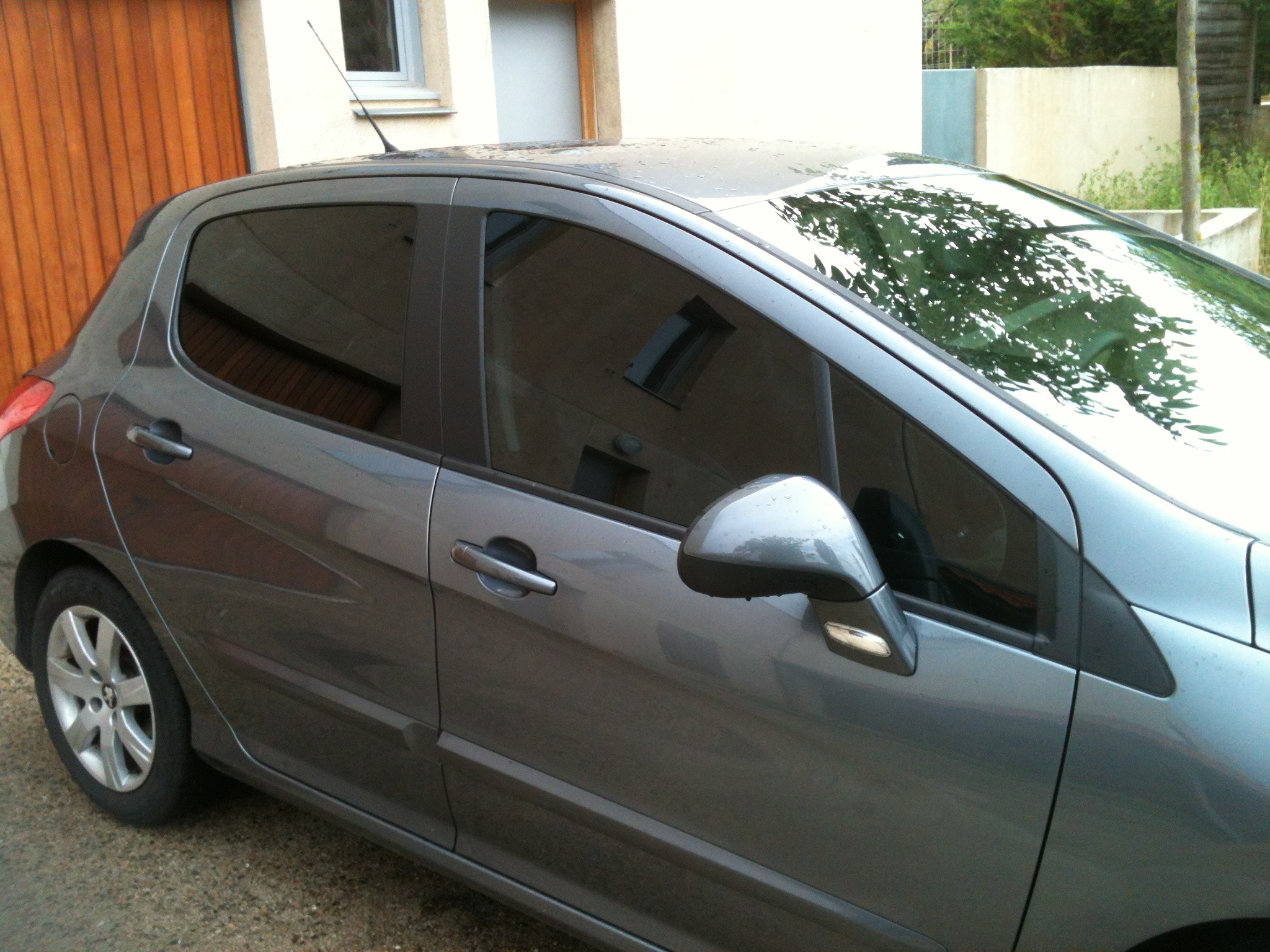

Voiture récupérée cette après midi avec son nouvel habillage. Résultat très satisfait, le dégradé me plait bien. Par contre il va falloir que je m'habitue à ce coté sombre dans l'habitacle, c'est ma première voiture avec ce type de vitre.
Maintenant place aux photos prises entre deux averses et éclairs :
Vue de l'intérieur :
