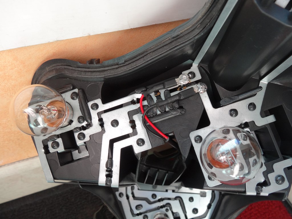

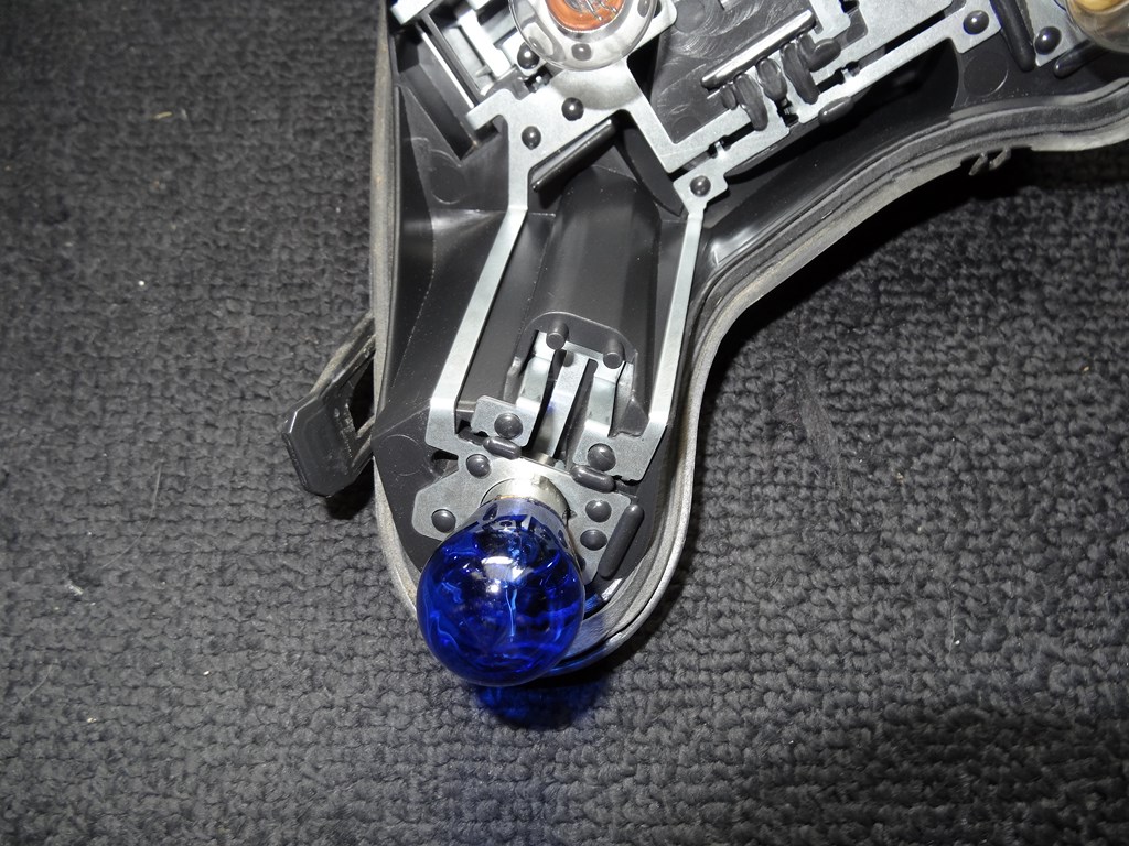

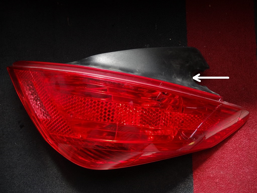

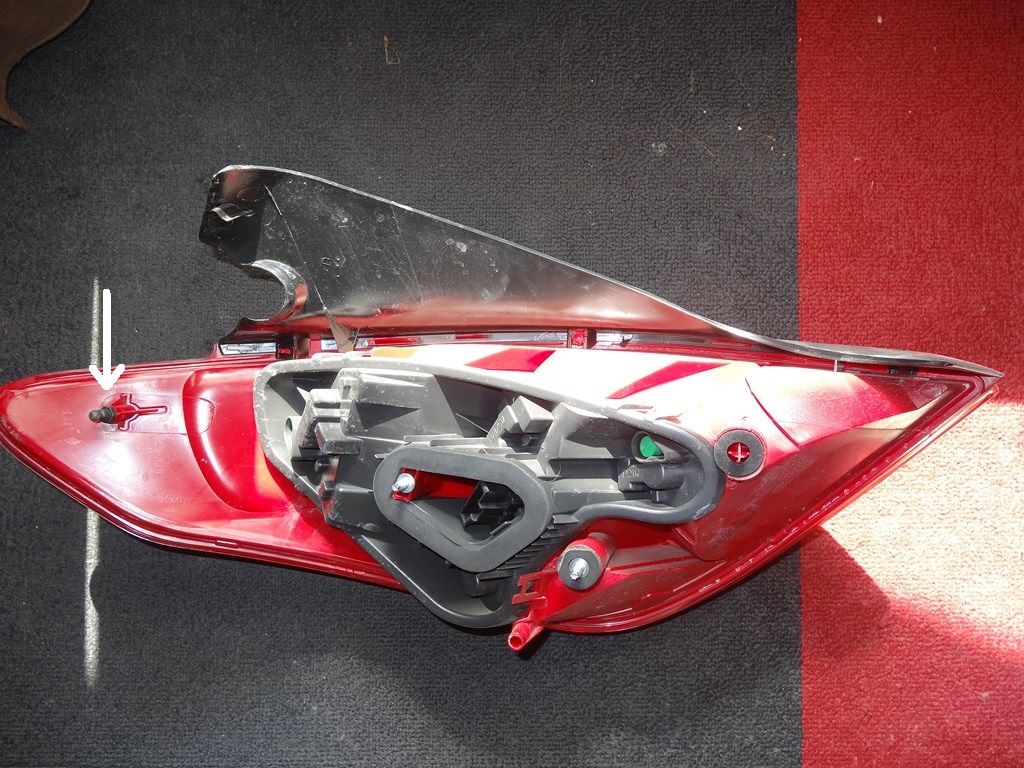

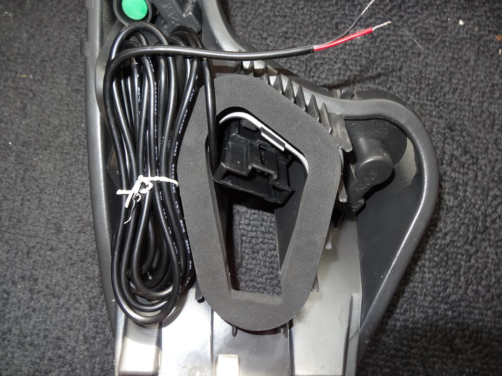

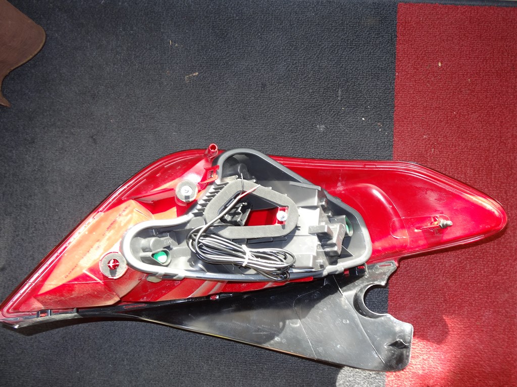

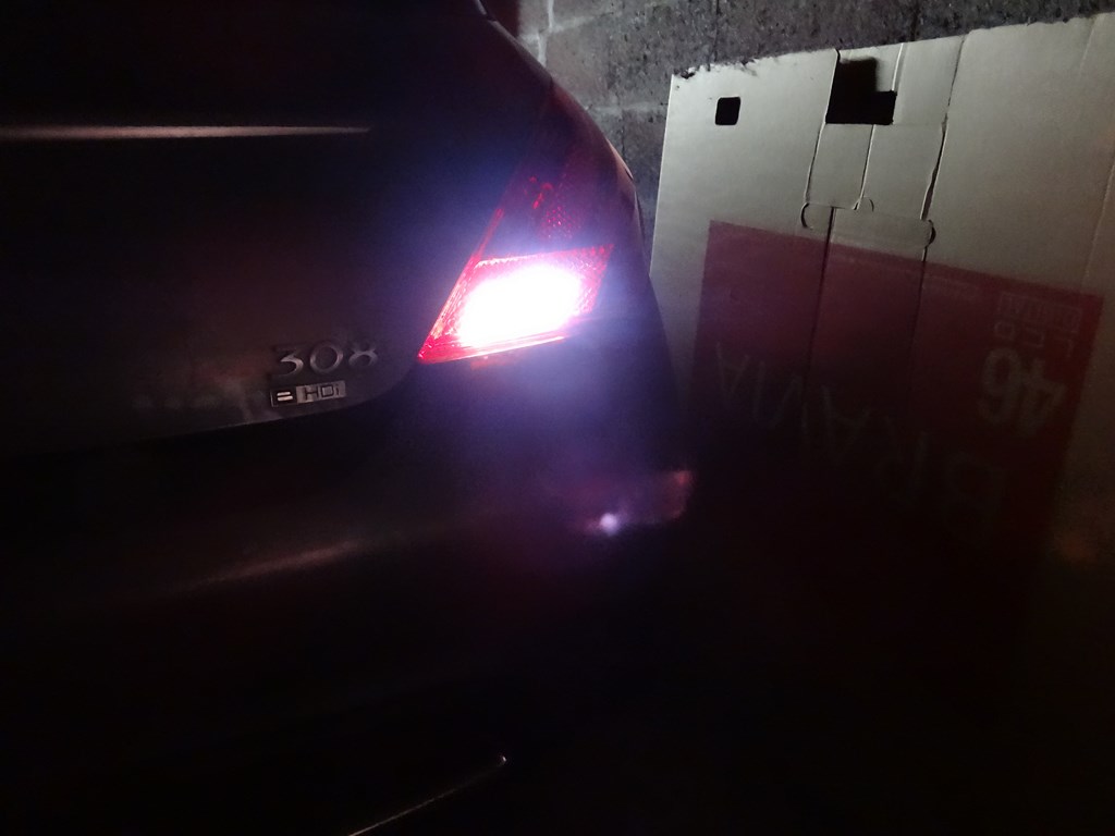

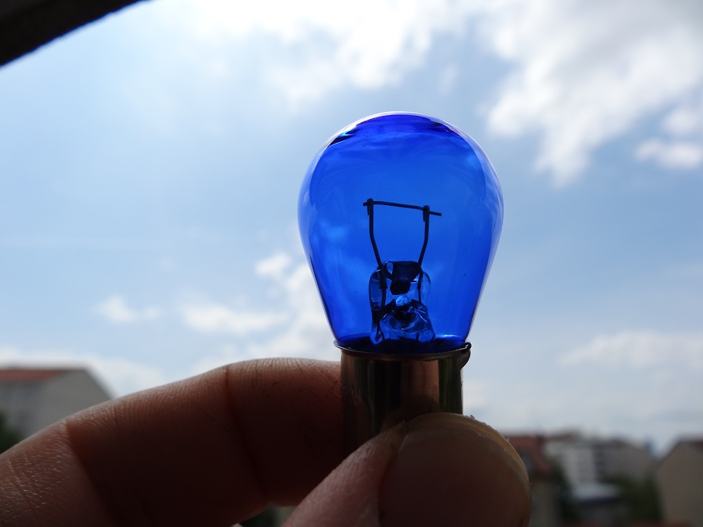

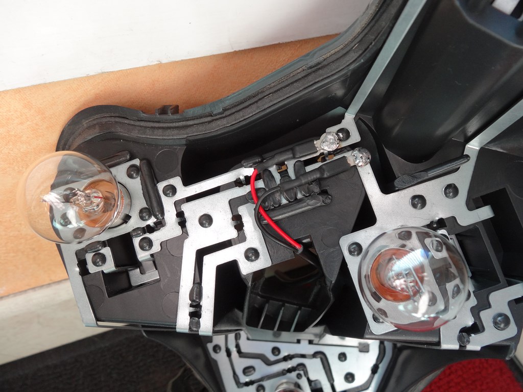

Cet après-midi, démontage du phare D pour effectuer l'alimentation de la caméra AR, plus échange de la lampe de recul par
une plus lumineuse 6000K commandées il y a déjà quelques temps. :D
Le feu de recul devrait avoir un résultat plus satisfaisant avec cette nouvelle lampe au profil standard P21W. :super:
Il y a un "topic" en place : viewtopic.php?f=7&t=5211

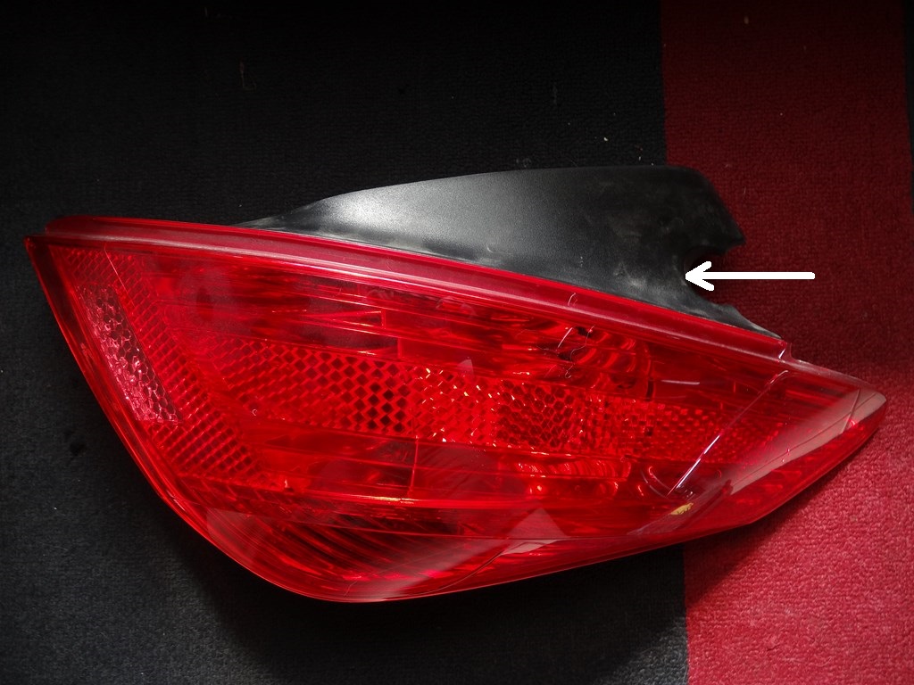

Le démontage du phare est simple :
1 - sortir le cache en feutre.
2 - Déconnecter le phare.
3 - Dévisser les deux écrous plastique.
4 - Le sortir en le tirant vers l'arrière par l'emplacement du haut pour le déclipser.
(Des frayeurs au début lorsque le phare reste coincé, on hésite !)

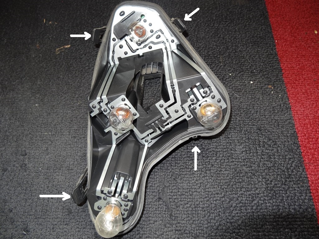

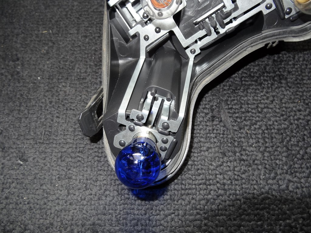

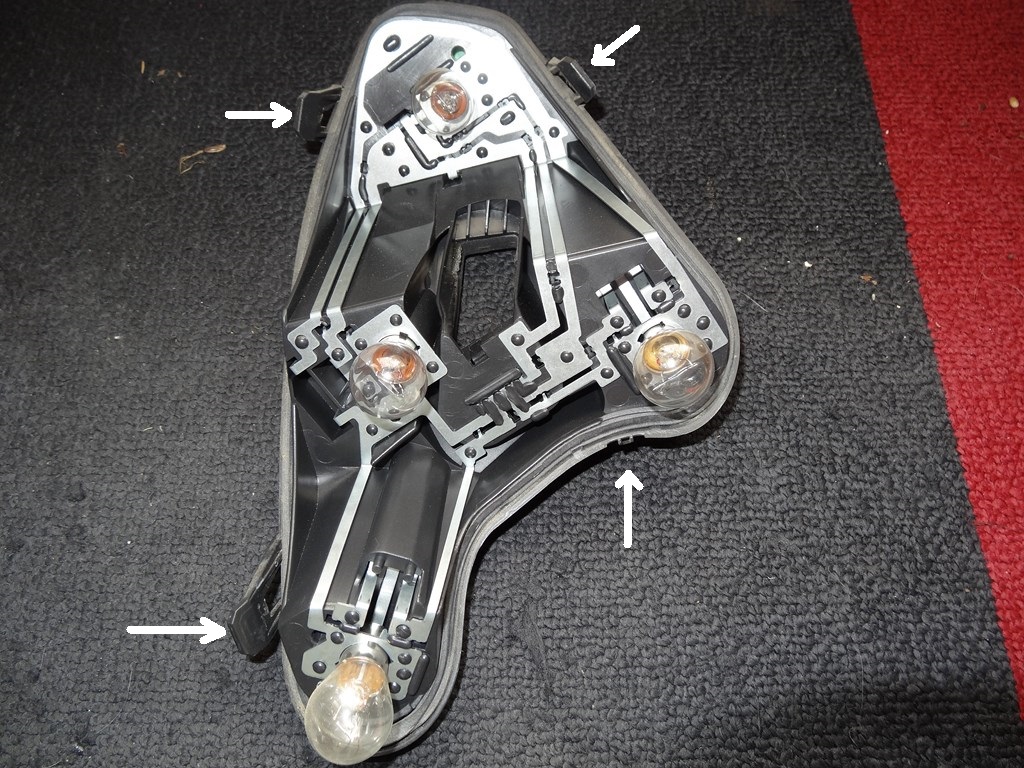

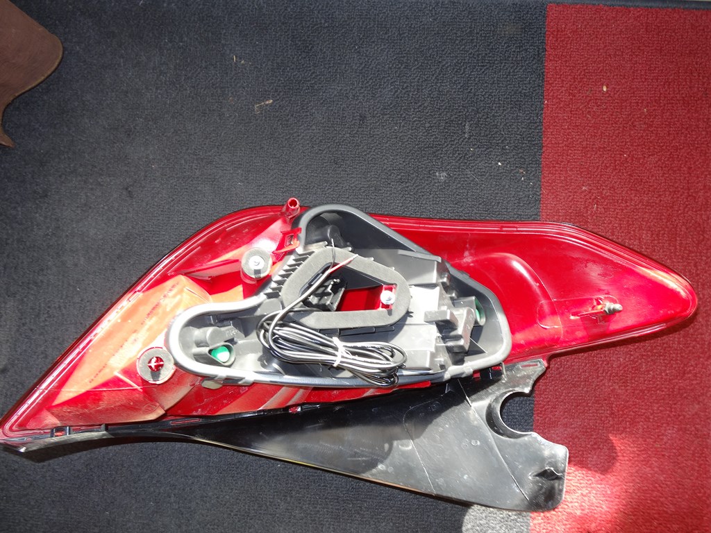

Ensuite, il suffit de dégrafer délicatement le cache porte-ampoule pour souder les deux petites cosses sur le circuit
du feu de recul et changer cette dernière par la 6000K.
Remonter l'ensemble en faisant attention au passage du petit câble, reste à le cacher sous la moquette jusqu'à l'autre phare,
au niveau du compartiment où l'attendent les deux fils d'alimentation d'origine de la caméra. :ghee:
Deux cosses rondes finiront l'assemblage de la connexion en toute sécurité.
SpiderBrico, même au plafond, il bosse encore sans laisser de traces ! :mdr1:
Du 6000K !
Tirer par là pour sortir le phare
Vue interne, notez l'ergot de maintien
Logement de l'ergot de maintien
Les 4 agrafes à sortir
Ampoule 6000K posée
Câblage platine
Câblage sortant
Vue AR du phare à remonter
C'est nettement mieux !
La preuve en image

Oui, le feu de recul est nettement plus puissant, le fond du garage est allumé maintenant, la 308 était à 2 mètres. :super:
J'attends de voir le résultat dans la pénombre, l'allée principale des garage est toujours allumée.

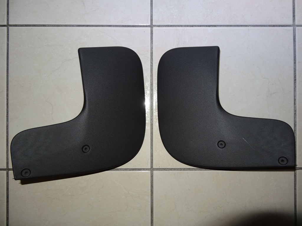

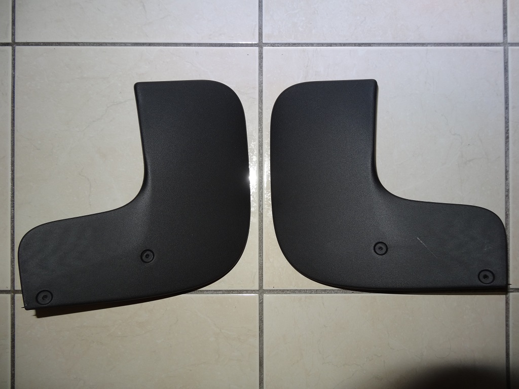

Vu le succès des bavettes AV, celles de l'AR sont commandés pour finir l'extérieur de la "titine" qui sera plus protégée. :D
Un cachet supplémentaire qui devrait lui donner une vue d'ensemble plus homogène, ensuite, au nettoyage de toute urgence.
Des photos des pièces et du montage effectué prochainement. Réf : 9603.Q9 Prix : 41.00€

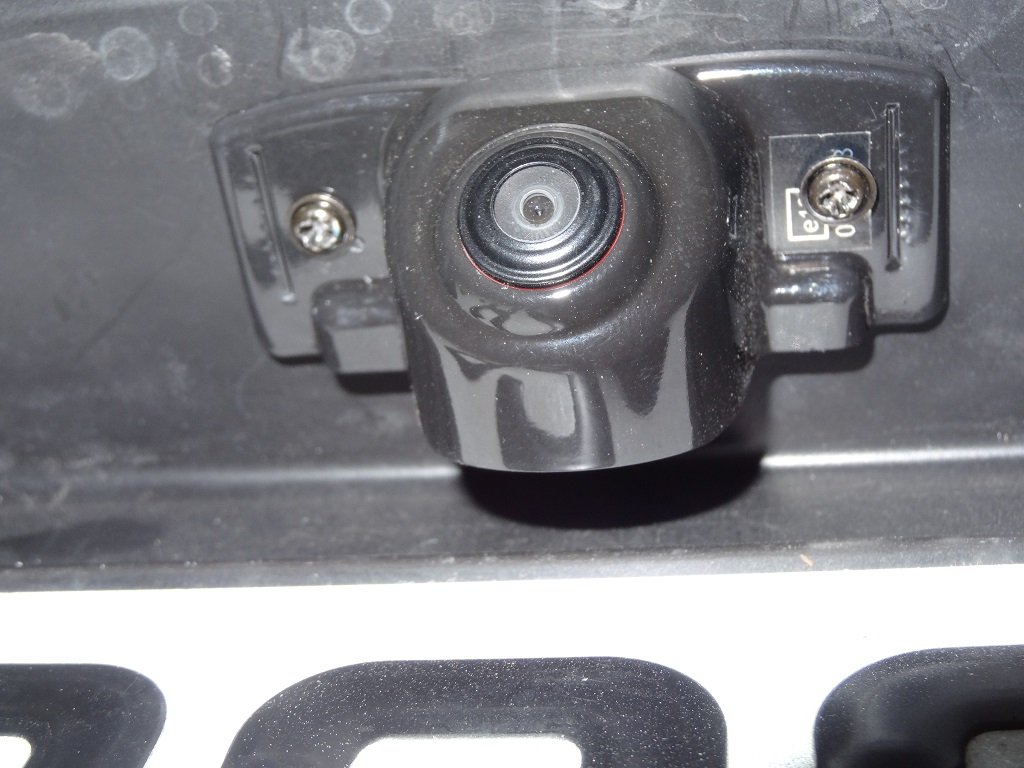

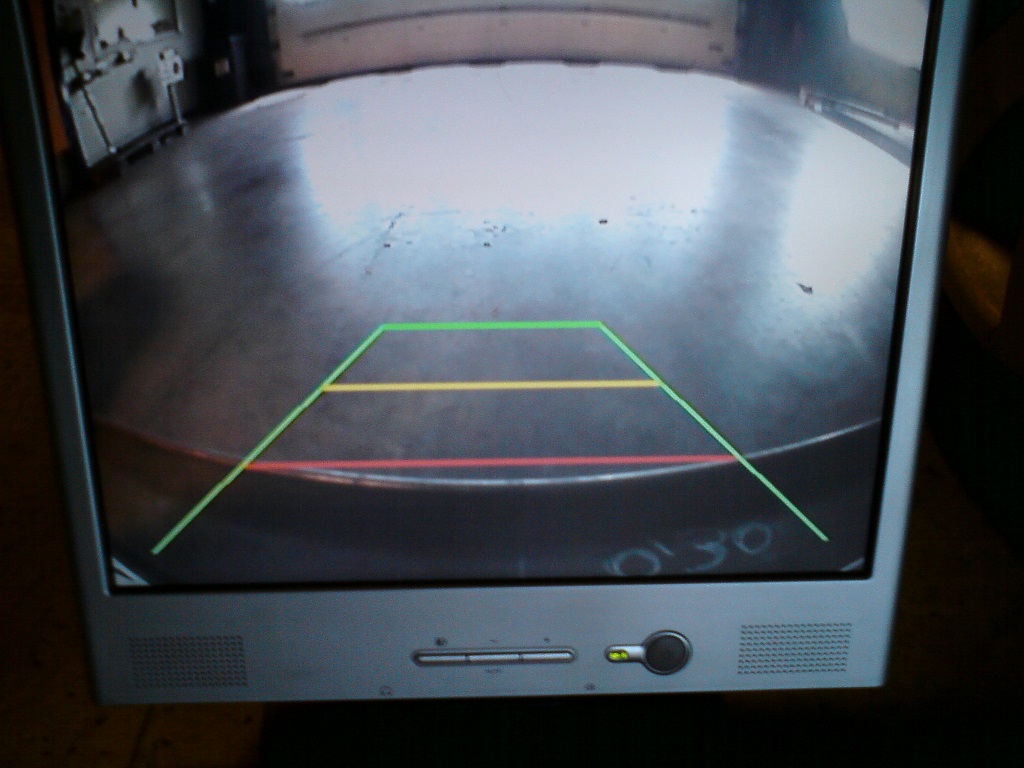

Après la séance du "biberonnage" des petits chats, le montage des bavettes AR ne peut pas se faire. :(
L'agrafe AR est trop courte pour pouvoir maintenir le tout, il faudra en changer pour deux autres plus longues. :D

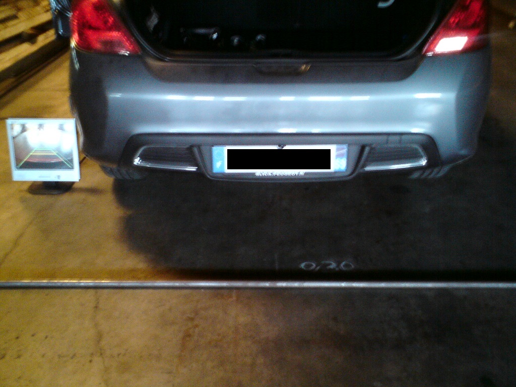

Par contre, la caméra de recul est réglée, fixée définitivement par deux vis pour un maintien solide. :super:
Le trait rouge se trouve à 30 cm de l'arrière du véhicule aligné, parallèle comme il se doit.
Un tube a servi de cobaye pour le réglage de la distance minimum recommandée.
Désolé pour les photos nulles, le C510 est mauvais !
Vue réelle à 170° de l'arrière de la 308
Méthode du réglage
Intégration et fixation

Le résultat est bon, l'image est conforme à la vue réelle, le bout du bungalow est bien à gauche.

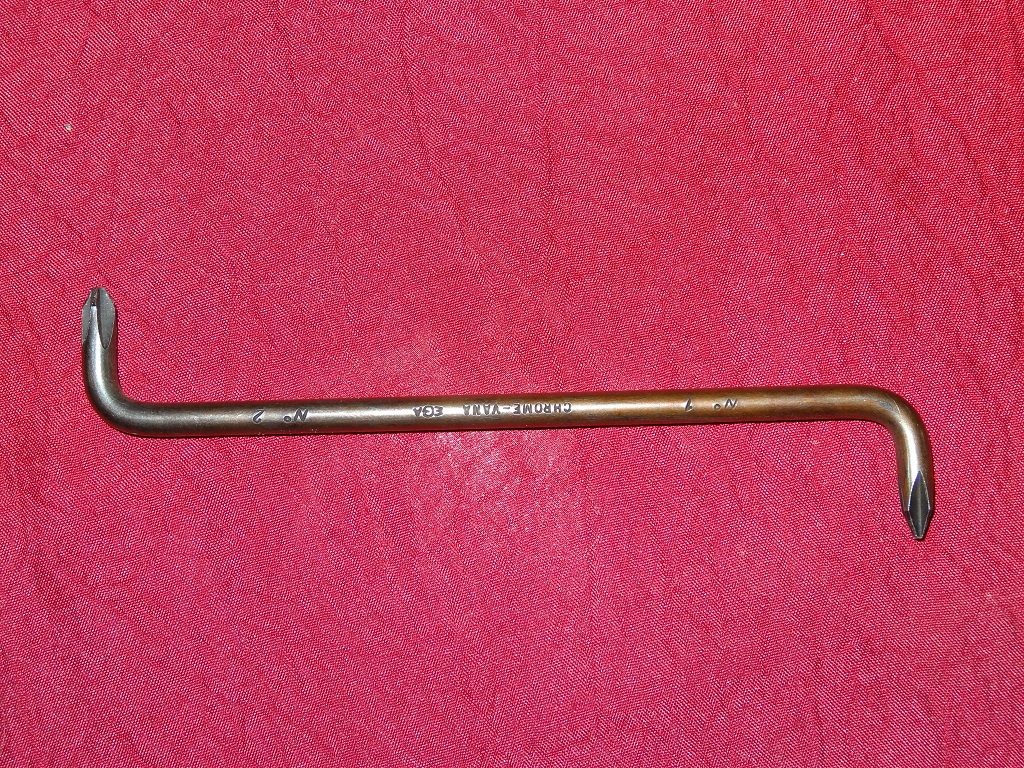

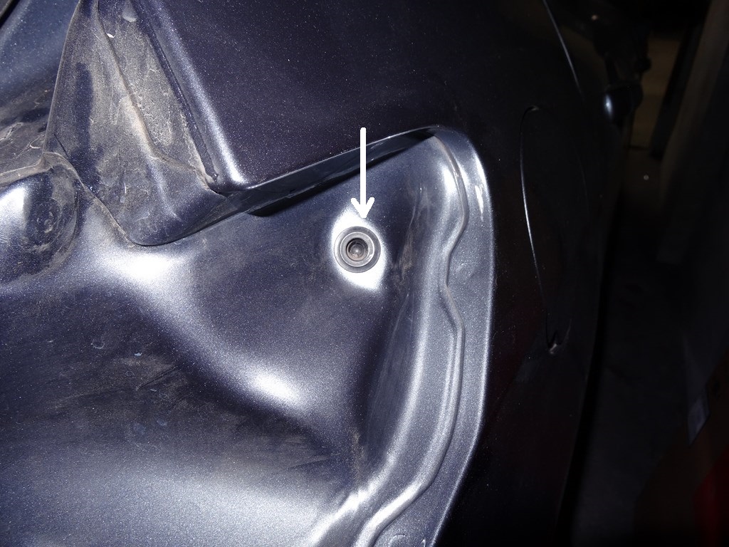

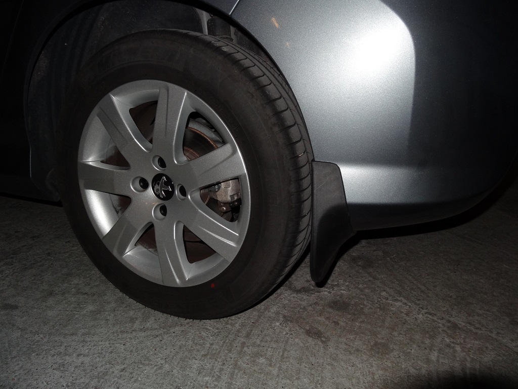

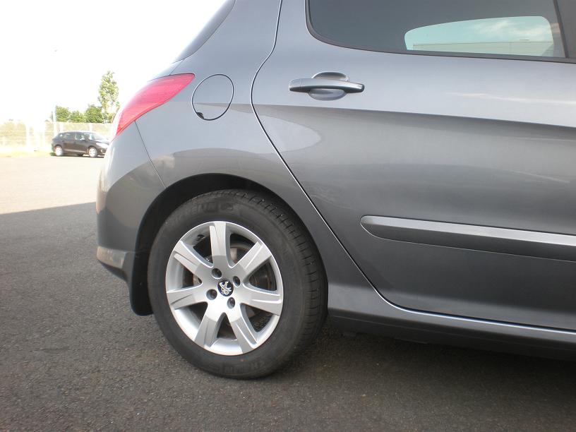

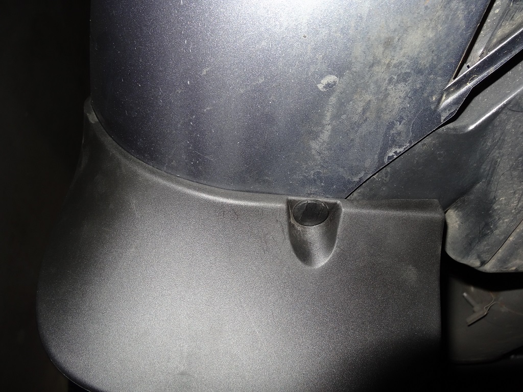

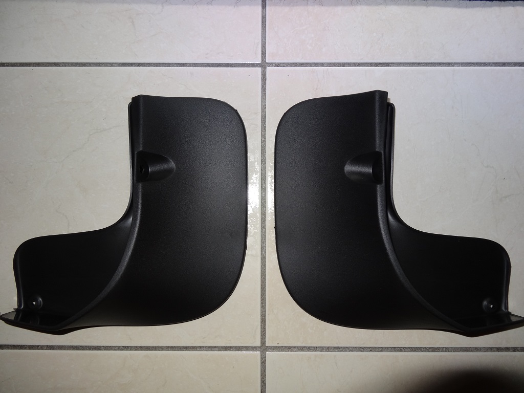

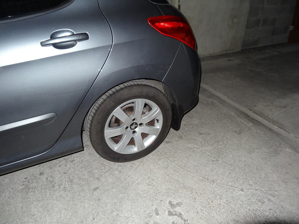

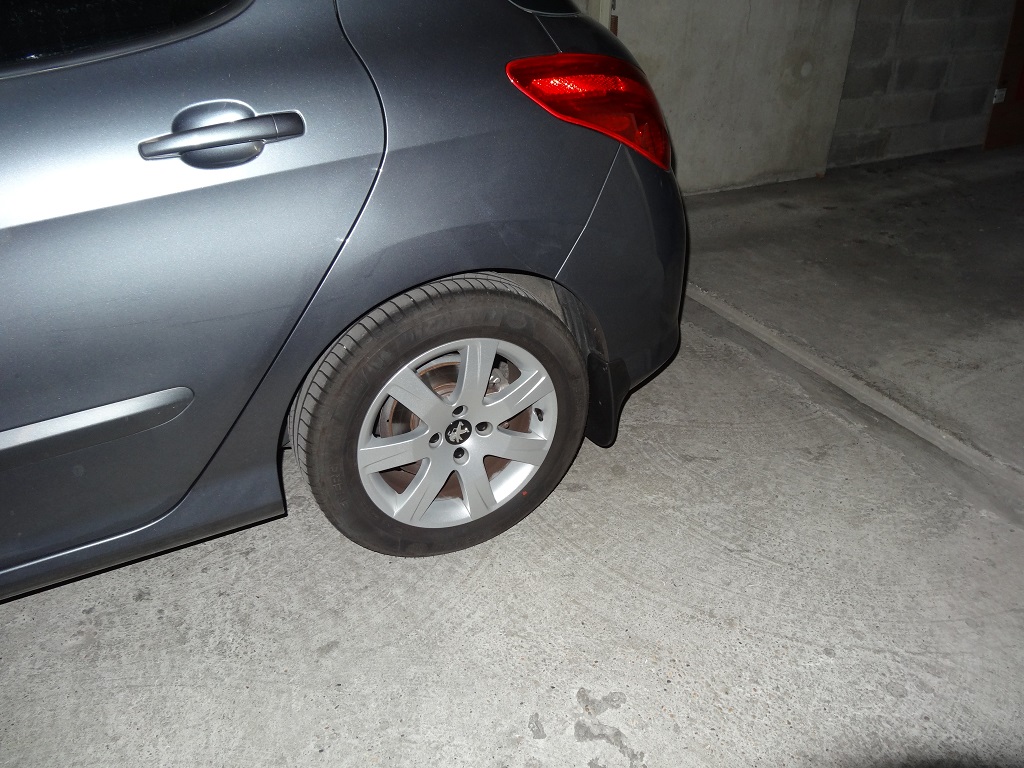

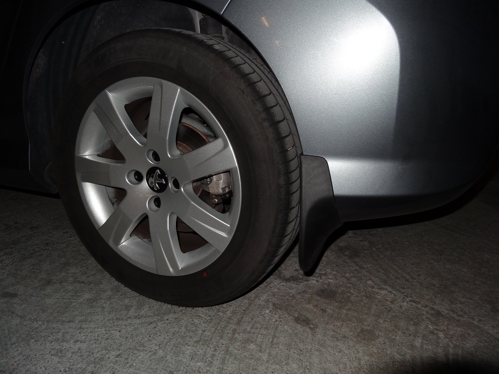

Les bavettes AR se sont posées avec facilité, il fallait trouver l'astuce de l'agrafe pour un maintien correct. :D
L'utilisation d'une clé cruciforme spéciale évitera de démonter les roues AR pour plus de confort. :super:
Le rendu est acceptable à mes yeux, c'est bien ce que je voulais voir depuis le début.
Maintenant, c'est l'entretien des 20.000 km qui doit se faire rapidement pour retirer cette première huile souillée.
Clé cruciforme en double L
L'agrafe à bien clipser
Bavettes AR posées
Vue intérieure
Vue éloignée
