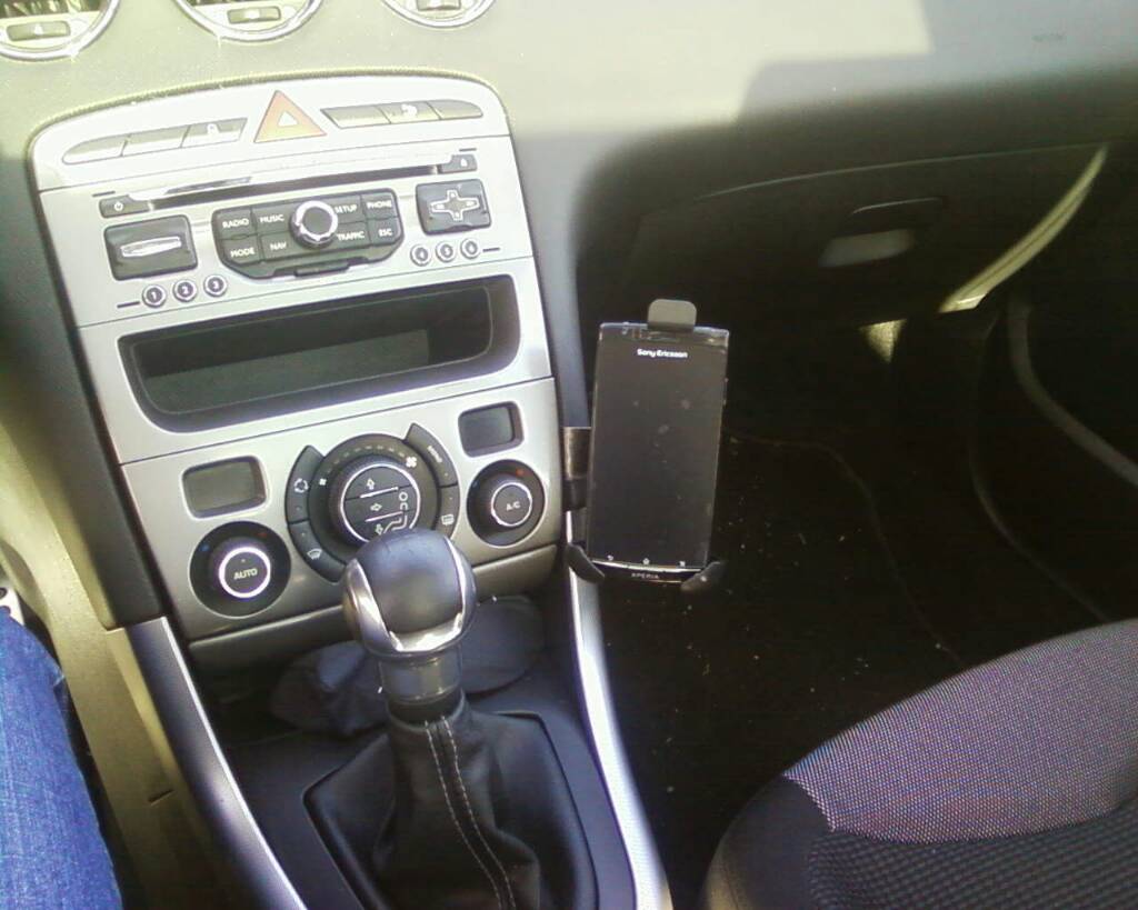

Une petite photo du support avec le telephone.
Bon reveillon a tous
Re: ma titine - support et alim pour le téléphone
Messagede Bricoman » Mar 31 Déc 13 14:26
Du bon boulot titou, de plus il est parfaitement accessible tout en étant caché de l'extérieur. :super:
Un exemple à suivre !

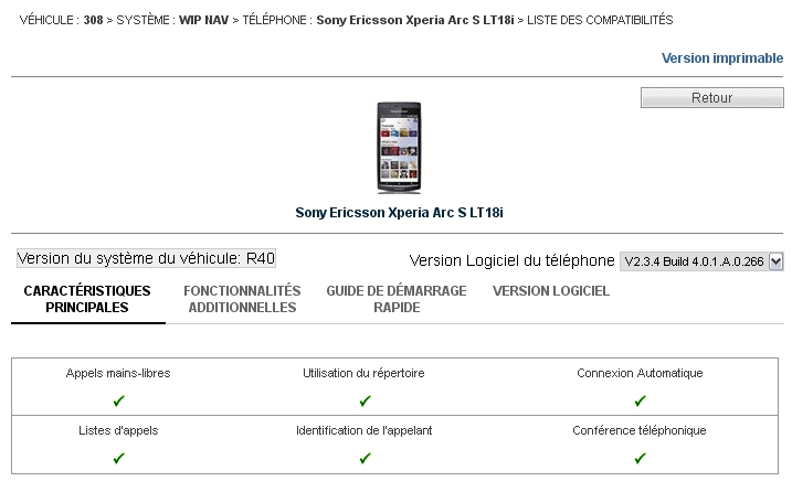

je viens de regarder la compatibilité de mon téléphone (http://services.peugeot.fr/compatibilite-bluetooth/)
mon téléphone à une version supérieure donc ça vient peut-être de là :triste1:

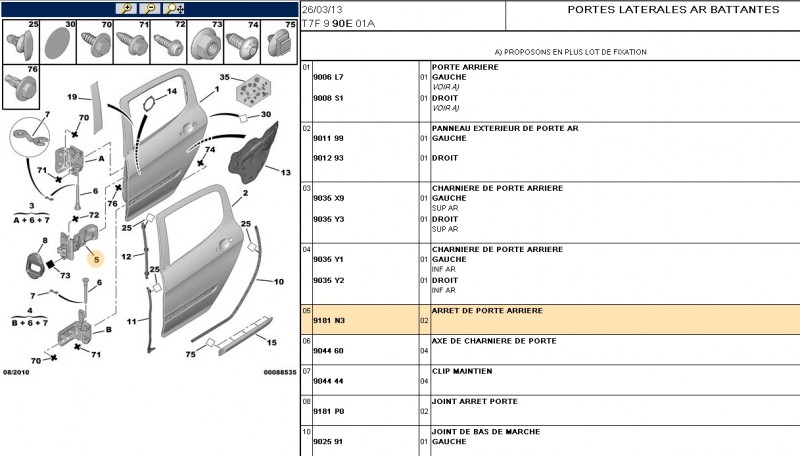

ok. pour le tuto je pense que tu fais référence à celui là Christian : http://www.forum-peugeot.com/Forum/forum-peugeot/Peugeot-308/changement-arret-porte-sujet_3761_1.htm
je pense que à faire cette réparation, ça vaudrait le coup que je prévois le remplacement des HPs a y être :gene: j'ai vu chez toto Edouard des 3 voie Kenwood KFC-E1364C pour 35 € de mémoire. en plus vu que mon boss m'a filé des chèques cadeaux comme cadeau de fin d'année et que je peux les utilisé chez Edouard il me reviendrais vraiment pas cher :malin1:
par contre j'ai chercher un peu sur le net pour avoir des avis sur ces HP et je trouve rien :triste1:
Edit :

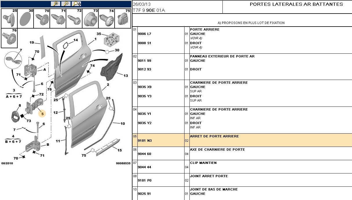

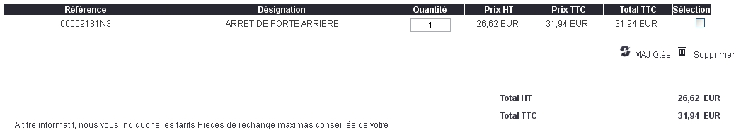

je viens de chercher sur le service box la pièce (ref et prix)
la ref est 9181.N3 (à savoir que pour les portes avant c'est 9181.N2)

Messagede titou » Dim 05 Jan 14 16:55
Re: ma titine - claquement portière
Messagede titou » Dim 05 Jan 14 17:46
bon c'est déjà ça. reste plus qu'a passer chez pijot pour la pièce.

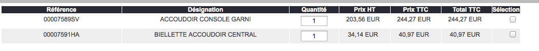

Messagede yannou25 » Dim 05 Jan 14 20:31
Voilà ce que j'ai pu trouver :
La biellette c'est ce que j'ai changé sur la mienne. Par contre l'accoudoir ne se détaille pas j'en ai bien peur... Regarde le prix ça calme. Essaie une casse avec un peu de chance tu en prend un en bon état :super:

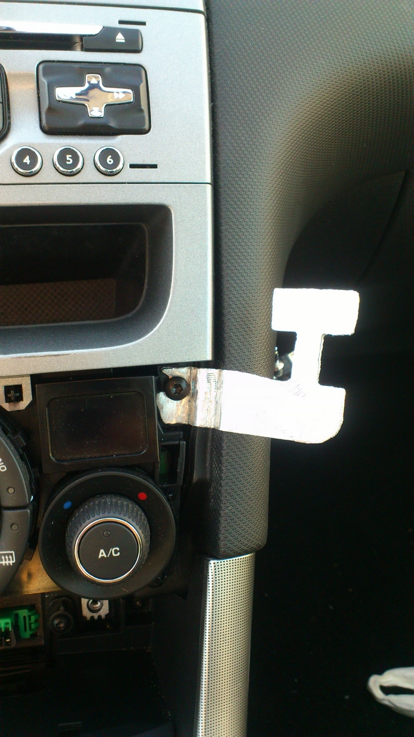

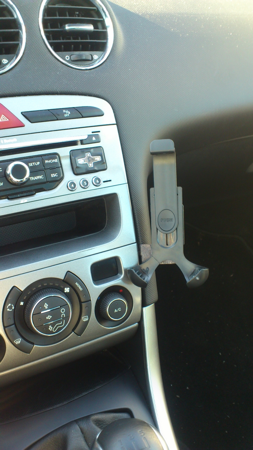

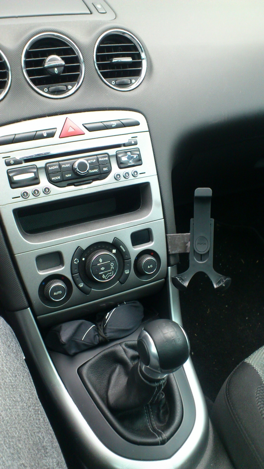

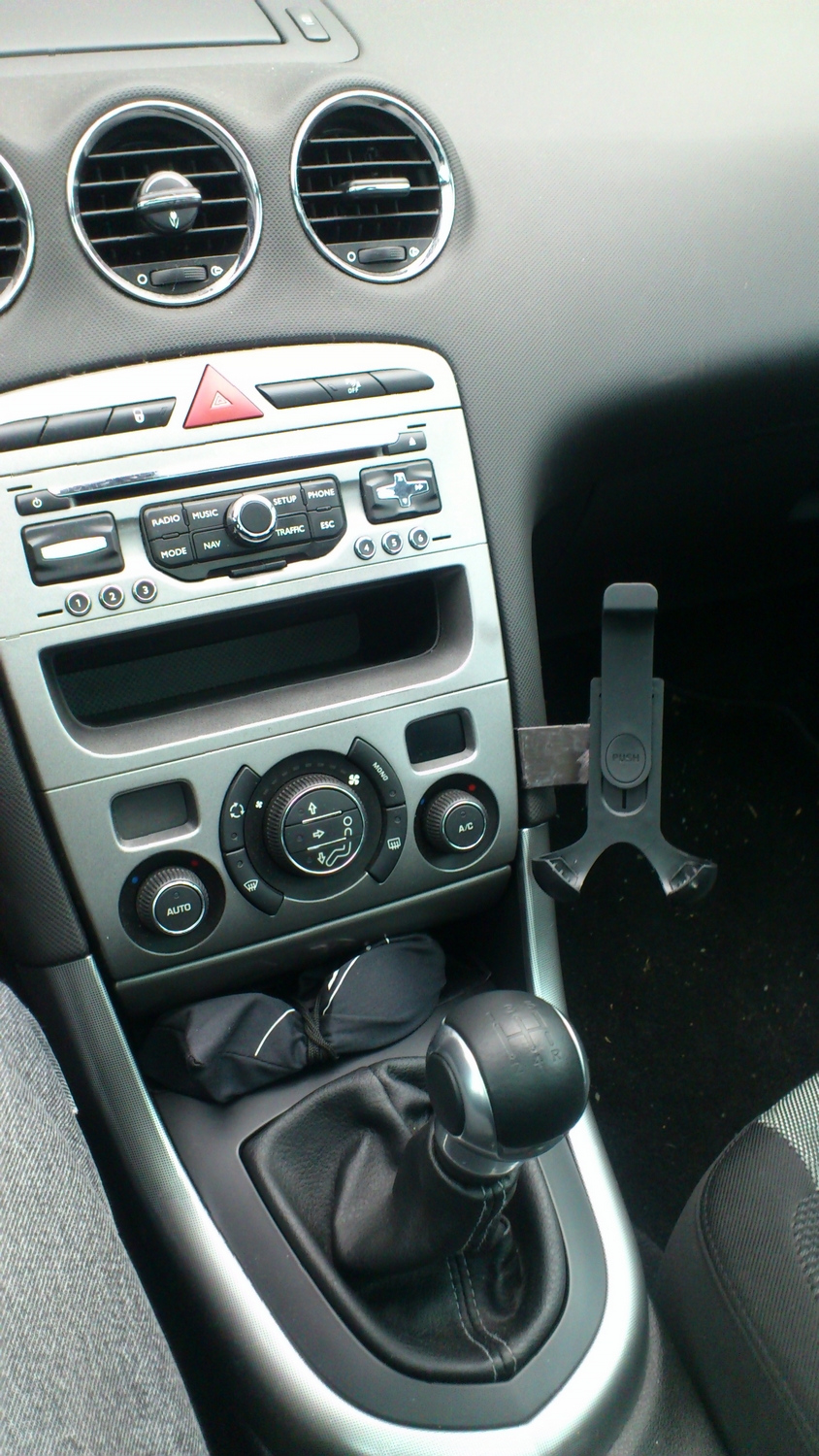

après quelques jours d'utilisation du support de téléphone a coté du bloc clim, je me rend compte que ça ne va pas bien :triste1: . trop bas et trop déporté ce qui, d'après moi, gêne le passager même si on m'a dit " :nono: non" chaque fois que j'ai posé la question.

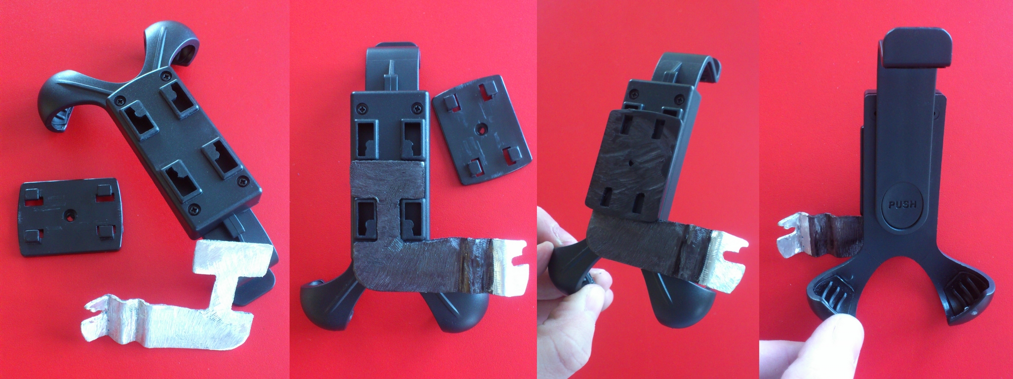

donc aujourd'hui, démontage de la console pour faire une nouvelle patte, mieux fixé, plus haute et qui déportera moins le téléphone...
toujours le même principe, une patte en alu faite sur-mesure et comme je n'ai toujours pas investi dans une bombe de plastidip :gene2: ben coloriage avec un marquer noir ce qui est mieux que rien :gene:
cette fois ci, j'ai carrément fixé la patte sur une des vis du bloc clim, ça permet quand même d'avoir un montage plus solide.
après avoir tout remonté, et s'être lavé les mains :hehe:
maintenant je suis satisfait :happy1:
Re: ma titine - modif support téléphone
Messagede yannou25 » Dim 12 Jan 14 18:25
Je préfère également la deuxième version :super: :super:
