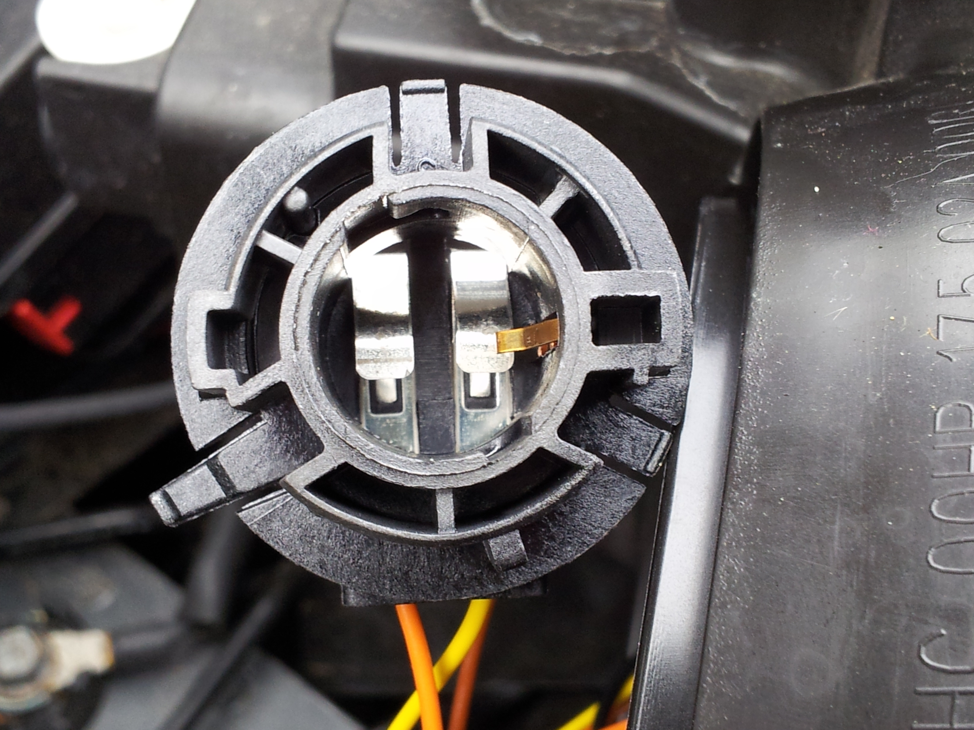

Je viens d'essayer de tirer un petit peu sur les lamelles de la douille sur un côté.
Ce côté ne s' est pas coupé tandis que l'autre OUI.
J'ai maintenant fait la modification sur les 2 côté.
Et à l'instant côté chauffeur éteint , le même que tout à l'heure.
A +
Oups maintenant c'est l'autre côté !!!!!!!!!!!

As-tu aussi redresser la lamelle de la masse ?

J'ai remis mes Led et voulu mesurer la tension sur la lampe.
J'ai eu du mal à mettre la pointe du multimetre sans que cela coupe la Led.
J'ai donc retouché au contact.
A +

Messagede xmad79 » Ven 14 Juin 13 15:01
Les leds semblent avoir un problème de surchauffe.
Ca ne vient pas de la voiture mais bien des leds pour moi.

Messagede xmad79 » Ven 14 Juin 13 16:37
C'est exactement ça, les leds coupent mais pas l'alim donc c'est un problème de surchauffe des leds.
Quand elles sont froides elles mettent 4 minutes avant de se couper puis une fois chaudes elles coupent toutes les deux minutes.
