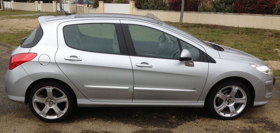

Messagede TheArtist » Lun 23 Avr 12 21:02
yannou, en MP :)

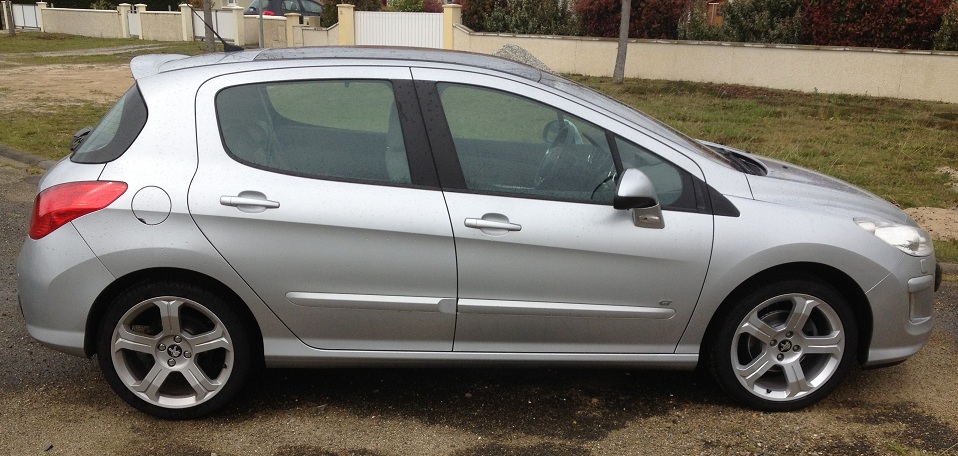

Aujourd'hui, jour de devinette ! :mrgreen:
De quoi me suis-je occupé ce weekend? :D
Avis aux joueurs :mrgreen:
Re: "TheArtist" et sa 308 "Griffée" Blue Lion BVM6 Gris ALU.
Messagede yannou25 » Lun 23 Avr 12 21:03
Mp reçu merci ;)
Alors il manque une antenne courte et les cache sur la roue avant ;)
Sinon je vois pas grand chose d'autre, au hasard les montant de portière ( milieu )
Messagede TheArtist » Lun 23 Avr 12 21:43
Hey Bien ! Je comptais bien sur tes yeux de lynx :mrgreen: !
En effet, il manque bien des cache-écrou ... Mais pourquoi diable manquerait-il des cache-ecrou ? :D

Messagede Ricos6 » Lun 23 Avr 12 22:12
Il y a un truc changé au niveau des disques de frein ?
Il y a une petite différence de teinte entre les jantes avants et arrières, non ?
Je donne ma langue au chat ! :mrgreen:
Ricos6
Messages: 720
Localisation: Arras
Messagede SPaRO » Lun 23 Avr 12 22:16
Ca sent les jantes réparées ça!!!
Messagede Dimanith » Lun 23 Avr 12 22:30
Différence de teintes clairement
Dimanith
Messages: 303
Messagede SPaRO » Lun 23 Avr 12 22:32
Ou alors celle de l'avant sont propres, et celle de l'arrière moins :)
Messagede AbyssBlue308 » Lun 23 Avr 12 22:32
SPaRO a écrit:Ca sent les jantes réparées ça!!!
Si c'est le cas, et bien excellente nouvelle :D Alors c'est ça :?: :mrgreen:
Messagede SPaRO » Lun 23 Avr 12 22:33
Il vient pas nous le dire le saligo!!
Tant que j'ai pas la réponse, je dors pas !

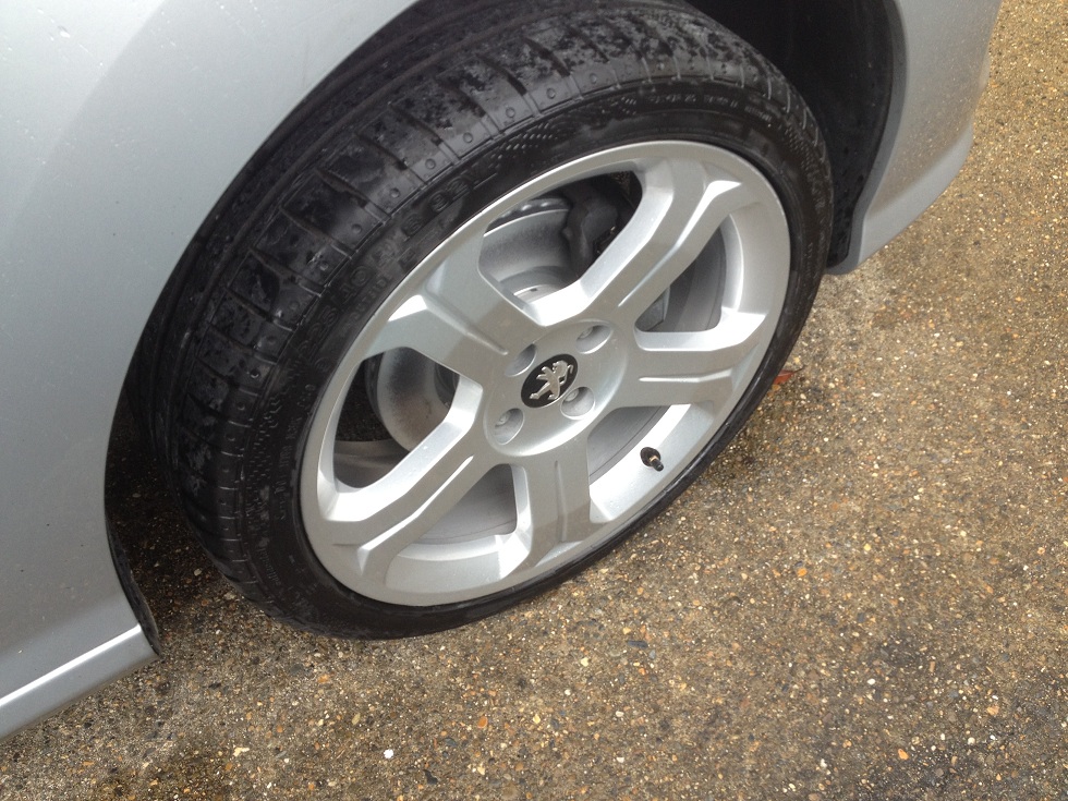

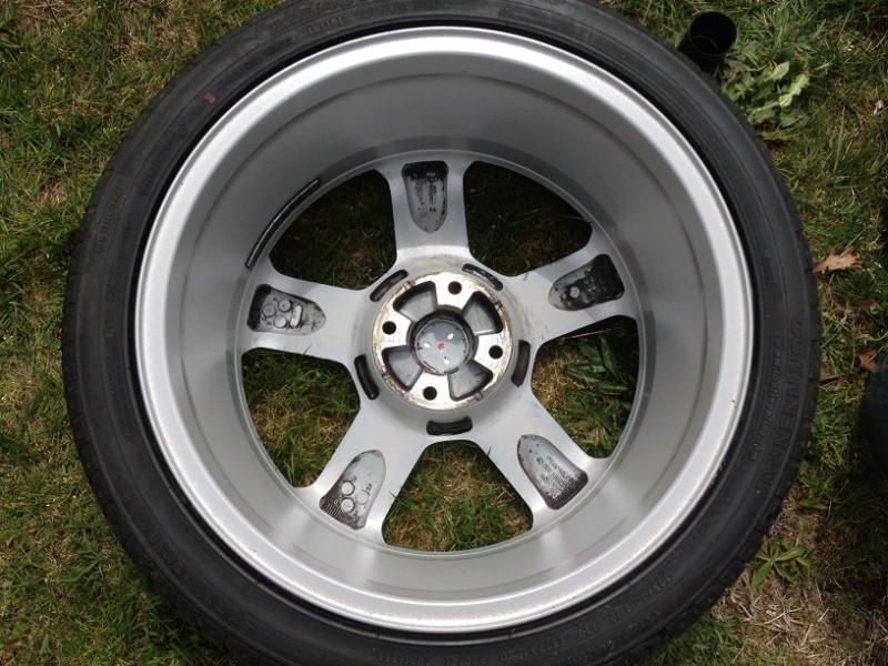

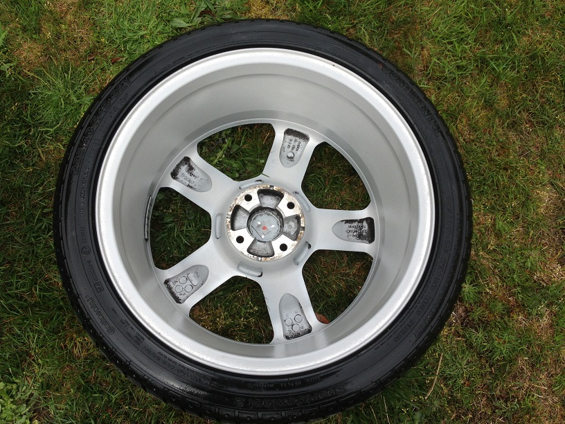

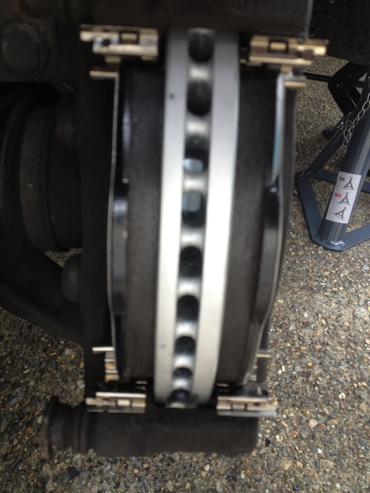

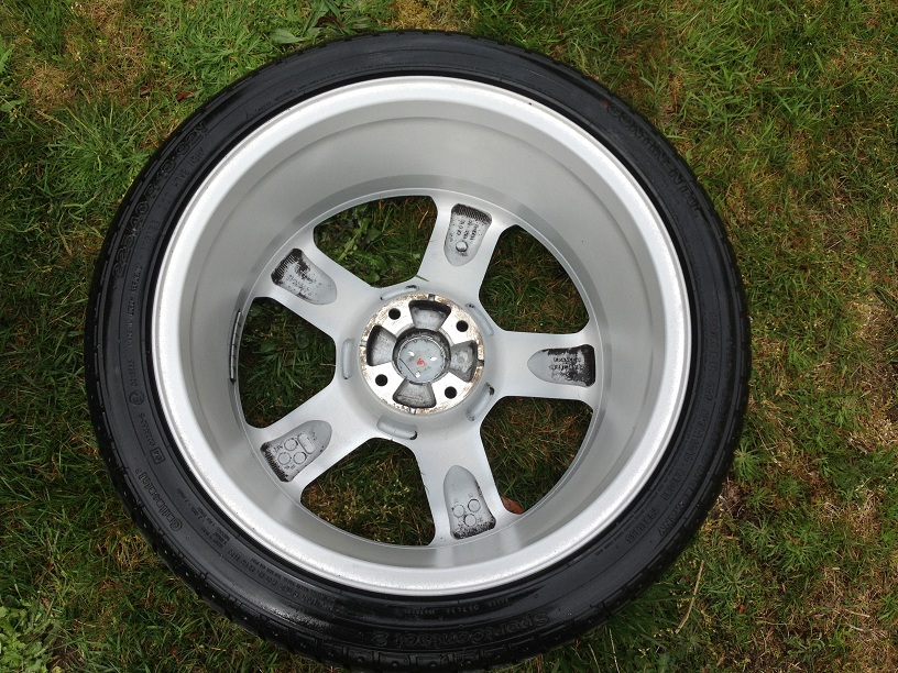

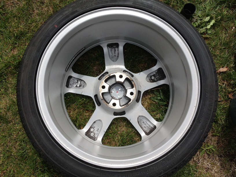

Messagede TheArtist » Mar 24 Avr 12 00:41
Hey non pas réparées malheureusement :(
Bien vu SPaRO, Ricos6 et dimanith :mrgreen: :mrgreen:
J'ai changé mes disques et plaquettes à l'avant ! :)
Et du coup, j'en ai profité pour faire un profond lavage de mes jantes Avant :)
Avant Gauche
Avant Droite
Rendu avec les disques neufs :)
Cela fait bizarre de voir les disques quasiment de la même couleur que les jantes alu :)

Messagede TheArtist » Mar 24 Avr 12 09:40
@Ricos6 : Oui je les ai changé tout seul, il faut compter entre 30 et 40 minutes pour chaque disque. :)
Au final, le plus contraignant c'est bien de retirer les disques. Avec un bon degripant cela aide pas mal ! :mrgreen:
Quasiment autant de temps (40 minutes pour les 2 jantes) pour faire le nettoyage + traitement des jantes
J'ai fait des photos pendant le changement des disques et plaquettes, j'alimenterai le topic du tuto déjà présent avec de petites annotations :)

Pour les disques et plaquettes, je n'ai pas trouvé tant de différence que cela sur le freinage et heureusement je dirais ! :D
Après le montage, comme préconisé, j'ai pompé sur la pédale jusqu'a ce qu'elle soit dure, puis j'ai fait un petit tour dans le quartier (sans circulation) à très faible allure en freinant une quinzaine de fois, peu à peu, un peu plus fort a chaque fois, jusqu'a déclencher l'ABS.
À allure normale, je fais assez attention, en prenant de petites marges, ne freinant pas trop fort dans un premier temps !
Bref, ça freine TRÈS bien ! :mrgreen:
